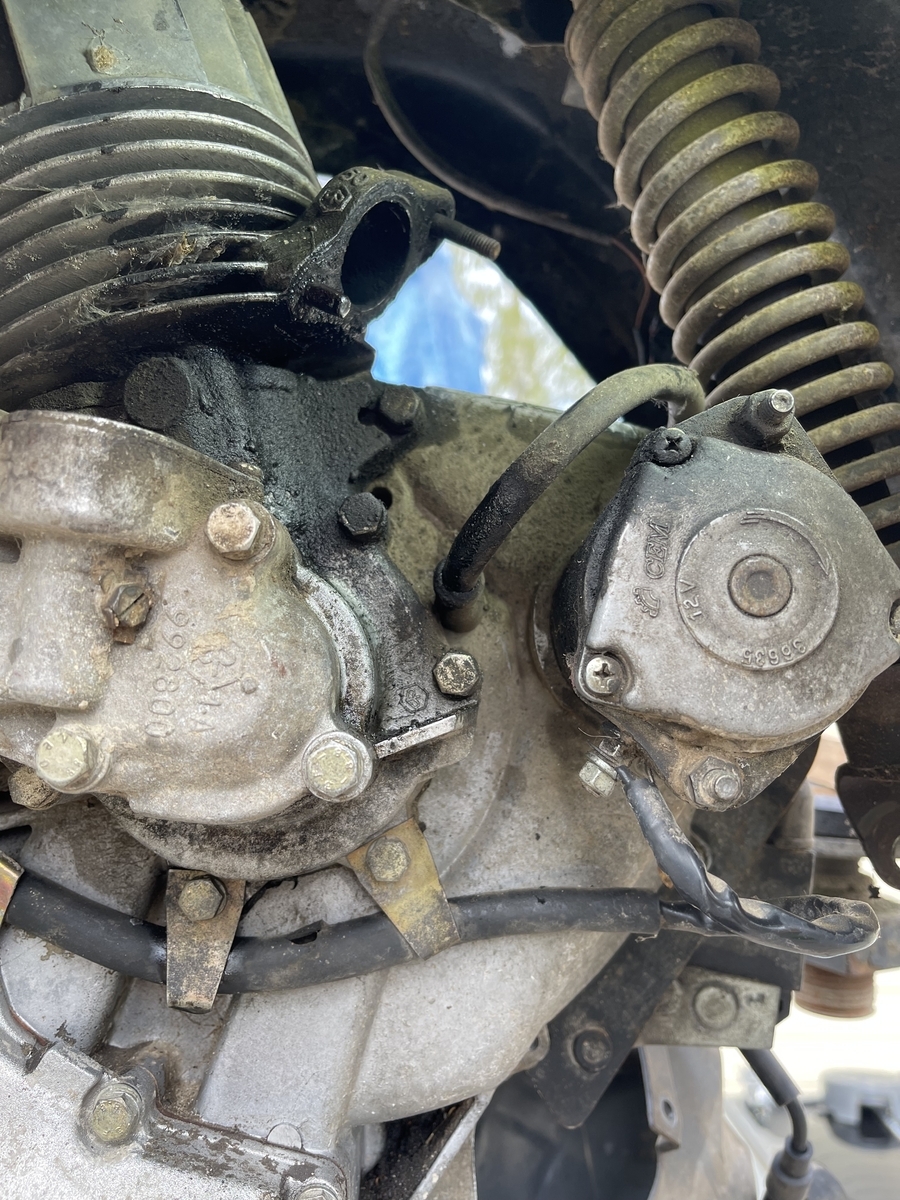

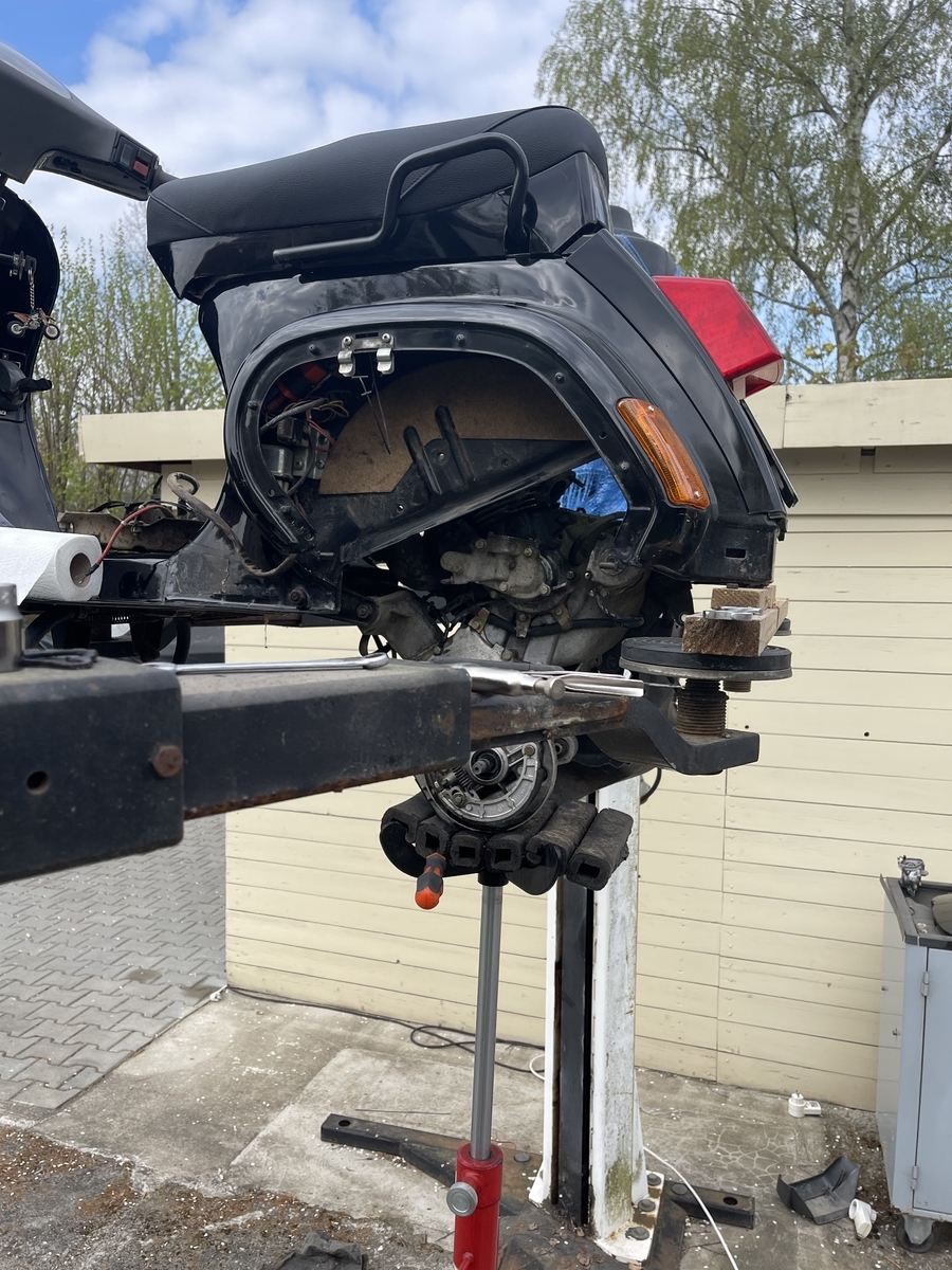

    Scheiße, Stehbolzen abgerissen….
    Also da ich jetzt den Zylinder eh abbauen muss, was sollte ich denn im dem Zuge gleich mitmachen?
    Mal abgesehen vom reinigen.
    Danke Olaf

    • April 28, 2022 at 12:27
    Den Zylinder an der Oberseite und den Zylinderkopf leicht auf einer Glasplatte mit 400' er Papier abziehen, neue Zylinderfussdichtung , neue Auspuffdichtung.

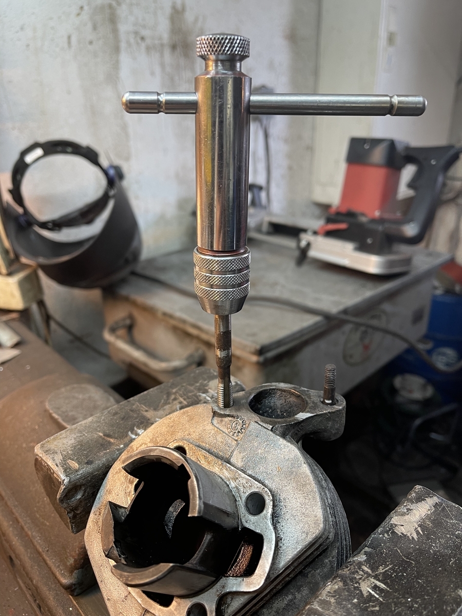

    • April 28, 2022 at 13:43
    Danke schön,
    Keine Change den Stehbolzen auszudrehen, ist wohl eingegossen.
    Also ausgebohrt und 8er Stehbolzen rein

    • April 28, 2022 at 14:07
    Das eine ist Guss und das andere ist Eisen.
    Da ist nichts eingegossen.
    M6 hätte auch gereicht.
