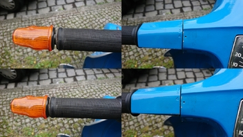

    • May 17, 2022 at 09:58
    So, hab mal versucht, halbwegs brauchbare Fotos vom Schaltrohr im Lenker zu machen.
    Außerdem habe ich die Schaltrohrstellung im Bezug zum Innenrohr fotografiert.
    Mittlerweile überlege ich, ob es mit der Feinjustierung der Schaltung zu tun haben könnte? Fahre ich nämlich im vierten Gang so, dass der Schaltgriff etwas überdreht bleibt (und das Innenrohr innen bleibt), kann ich problemlos runter schalten. Nur wenn ich das Schaltrohr genau auf Position"4" lasse, rutscht es raus und ich kann nicht schalten.
    Diesbezüglich frage ich mich natürlich, ob es einen kleinen Bereich der Schaltrohrstellung gibt (momentan dort, wo meine 4-er Markierung ist), wo die Sperre eine Lücke hat oder so? Falls es sowas überhaupt gibt. Oder ist doch noch was anderes kaputt? :/
    Wie ist es bei Euch denn so? Ist nach der "4" Schluss mit drehen oder kann man immer noch ein wenig weiter drehen?

    • May 17, 2022 at 10:23
    Hast du denn mal geschaut ob es wirklich das Innenrohr ist das sich verschiebt? Dann solltest du doch auch im Lenker sehen das es 1cm rausgeht.
    Für mich sieht es so aus als ob nur der Blinker selber sich soweit bewegt. Wenn du den Griff zurückklappst wie ist den die Verschraubung? Geht die wirklich an der Kappe vorbei oder klemmt es dort irgenwo?

    • May 17, 2022 at 10:25
    Nee, ist wirklich das Innenrohr, das sich bewegt. Der Blinker sitzt fest im Innenrohr. Werde aber den Griff trotzdem mal zurück klappen und gucken, ob da was zu erkennen ist.
    Problem ist, dass ich es im Stand (beim Schieben) nicht beobachte. Nur während der Fahrt - und da kann ich schlecht gleichzeitig in den Lenker rein schauen...
