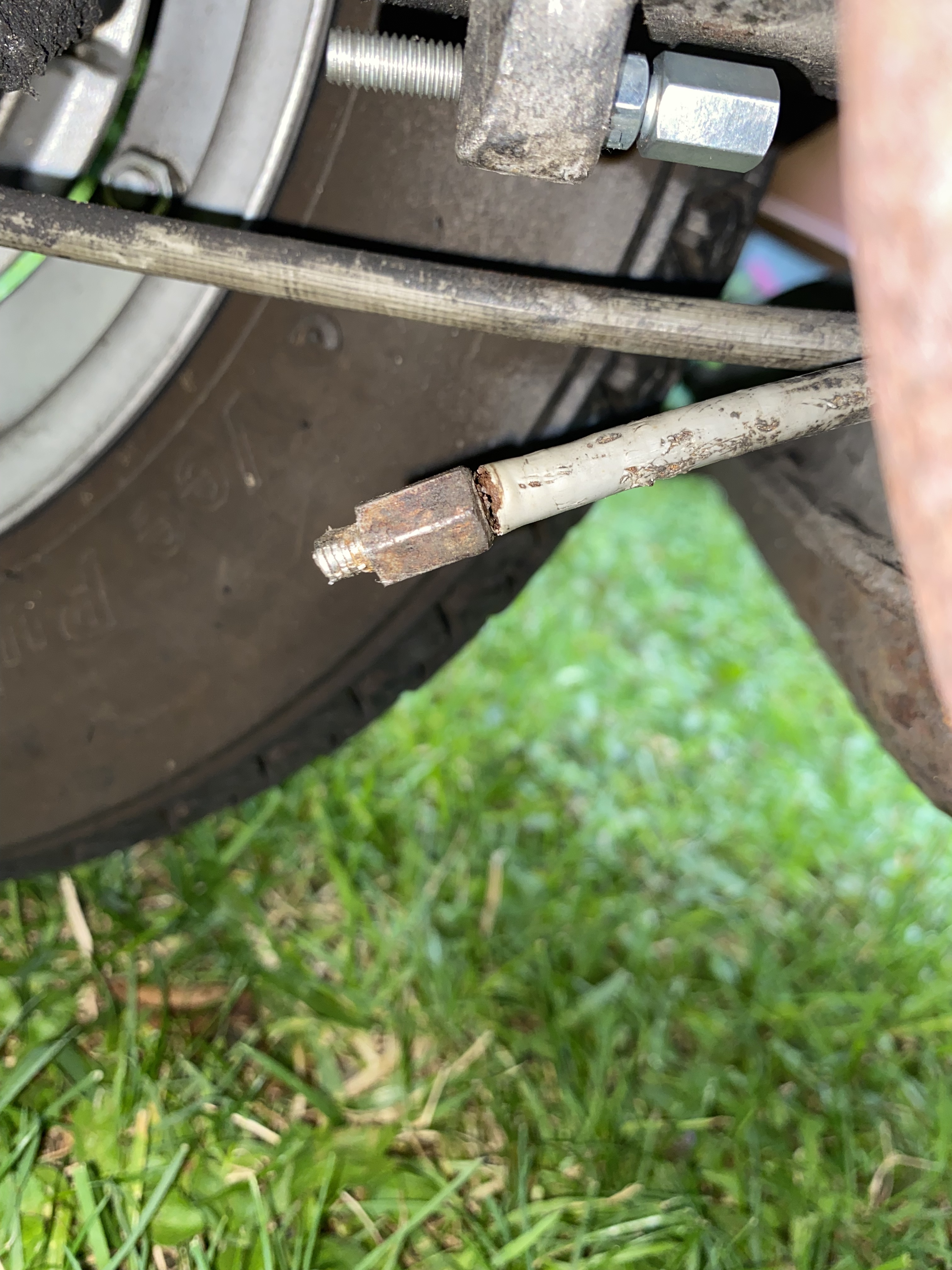

    Hallo liebe Vespaonline Community,
    ich habe heute den ganzen Tag nach dem Ausbau bzw. Einbau dieser Einstellschraube im Internet gesucht und immer nur Themen gefunden, bei denen die Einstellschraube so abgebrochen ist, dass Sie vorne nicht mehr aus dem Gewinde rausging, aber nie so wie in meinem Fall hinten von diesem Kabelschlauch nicht mehr runtergeht.
    Ich habe extra ein Foto hochgeladen um das Problem zu zeigen. Die neue Einstellschraube habe ich schon oben reingeschraubt, wahrscheinlich macht das noch keinen Sinn?
    Ich muss erstmal das hintere Teil was noch an diesem Kabelschlauch häng abbekommen. Ich habe schon ein wenig mit einer Zange rumgezerrt, aber habe Angst irgendwas abzureißen oder sonst irgendwas. Wie bekomme ich diese Teil ab?
    Und wie mache ich die neue Einstellschraube dann wieder dort drauf?
    Ich bin absoluter Schrauberneuling was sowas angeht und wäre dankbar über eine Erklärung in einfacher Sprache für Dummies 8o

    Deine Zughülle hat es hinter sich. Du musst den Kopf nicht mehr entfernen.
    Besorge Dir bitte eine neue Zughülle, befestige sie oben am Lenker mit Panzertape an der alten, ziehe die alte unten raus und damit die neue gleich ein.

    • June 27, 2022 at 21:06
    Hallo Menzinger,
    Am besten bzw. einfachsten wäre dann so etwas (
    )? Oder reicht diese Seilzughülle (
    aus? Benötige ich dazu noch Teile?
    Ist die Rollerzentrale hierfür eine gute Anlaufadresse in München? Bin zufälligerweise auch aus München ;)

    • June 27, 2022 at 21:15
    Wenn die Züge das gleiche Alter wie die Hüllen haben, würde ich einmal komplett tauschen, wenn es meine wäre.
    Die Rollerzentrale hat alles, was man braucht. Ich kaufe da auch. Christoph und Simon haben eine Menge Ahnung.

    • June 27, 2022 at 21:47
    ... mit dem Panzertape ist das immer so eine Sache! Wenn die Innenhülle irgendwo auf seinem Weg nach unten klemmt, reißt es immer genau an der dicken Tapestelle ab... Ich nehme immer eine Spaxschraube, knipse an dieser den Kopf ab und schraube dann beide Hüllen zusammen froehlich-)

    • June 28, 2022 at 12:08
    Das heißt dann dass ich einen kompletten Satz neuer Züge inkl. Hüllen kaufen sollte? Und die neuen Züge an die alten Züge ankleben und durchziehen sozusagen?
    Der Zug hinter dem Kupplungszug auf dem Foto ist welcher? :)

    • June 28, 2022 at 12:24
    Aussenhüllen zusammentapen klappt meistens.
    Noch eine Variante:
    Nimm ein extra langes Innenseil,Draht und führe ihn durch die alte Hülle und komplett durch die neue Hùlle. Hinten an der neuen Hülle klemmst du das Innenseil/Draht fest. Z.b. mit nem kleinen Schraubnippel.
    Die Züge liegen so genau hintereinander.
    Dann ziehst Du oben an dem Innenseil und schwupp die wupp fährt die Bahn durch den Rahmen.

    • June 29, 2022 at 18:47
    Habs auch schon mit Schrumpfschlauch zweimal geschafft vorsichtig Züge durchzuziehen.
    10cm reichen. Vielleicht hatte ich aber auch nur Glück :tues
    Wenn du davon ausgehen musst, dass der Zustand der anderen Züge der selbe ist wie der des Kupplungszuges, würde ich dir empfehlen alle zu wechseln. Kauf dir ein Komplett-Set und tausche Einen nach dem Anderen wie von Heggedear oder Kawitzi beschrieben. Züge tauschen gehört zum (ganz) kleinen Schrauber 1x1 und falls du Probleme damit hast, findest du auf YouTube sehr gute und ausführliche Anweisungen.
