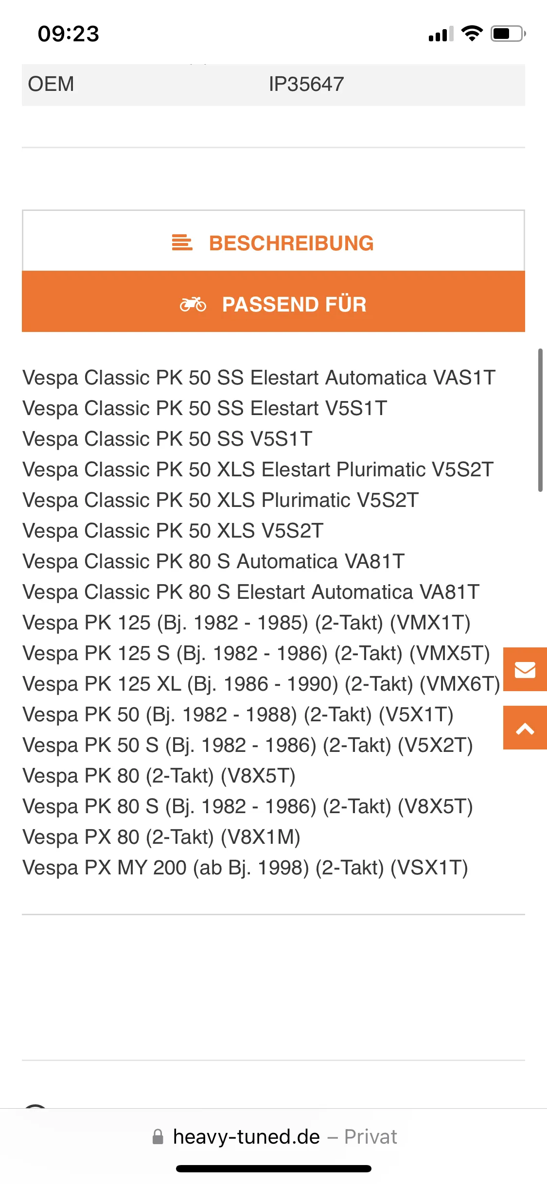

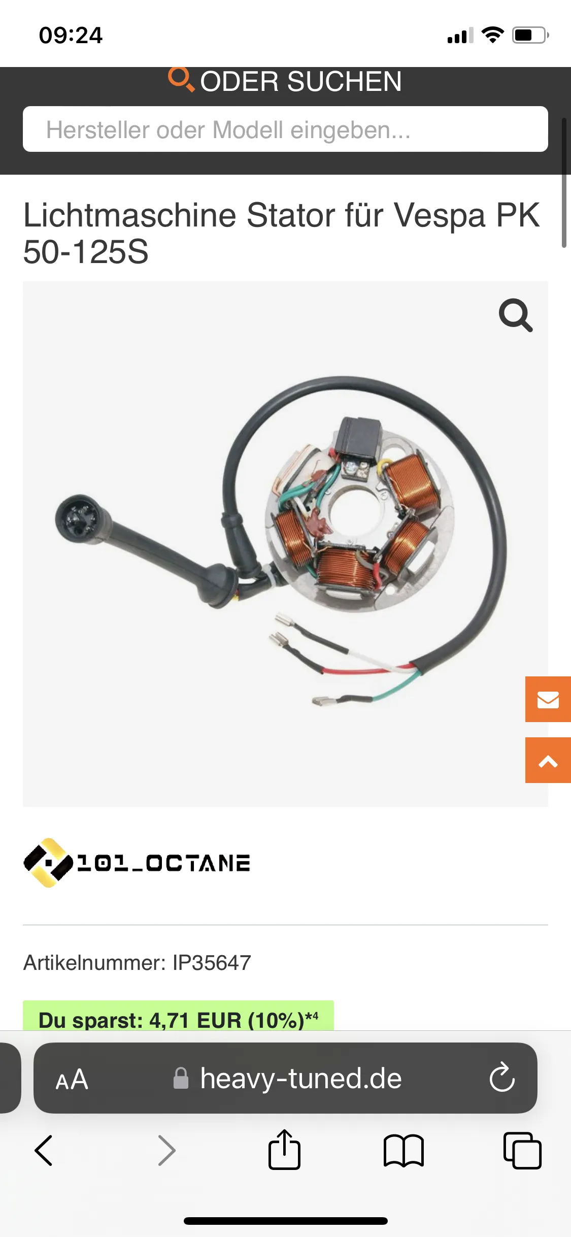

    Nun habe ich nur noch das Problem mit der Lichtmaschine , passt diese auf dem Bild , da die Vespa Pk 80 s automatica bei den passenden Fahrzeugen angegeben ist….
    Bietet mir gerne Vespas an....
    3,200
    31,840
    5,707
    • July 19, 2022 at 10:12
    Nein, die passt nicht ! Automatik Zündungen haben zwei voneinander getrennte Kabeläste und die Grundplatte ist von " 12-14 Uhr " ausgeklinkt.
    Leider geben viele Teilehändler Passungen an, die aber tatsächlich nicht passen !
