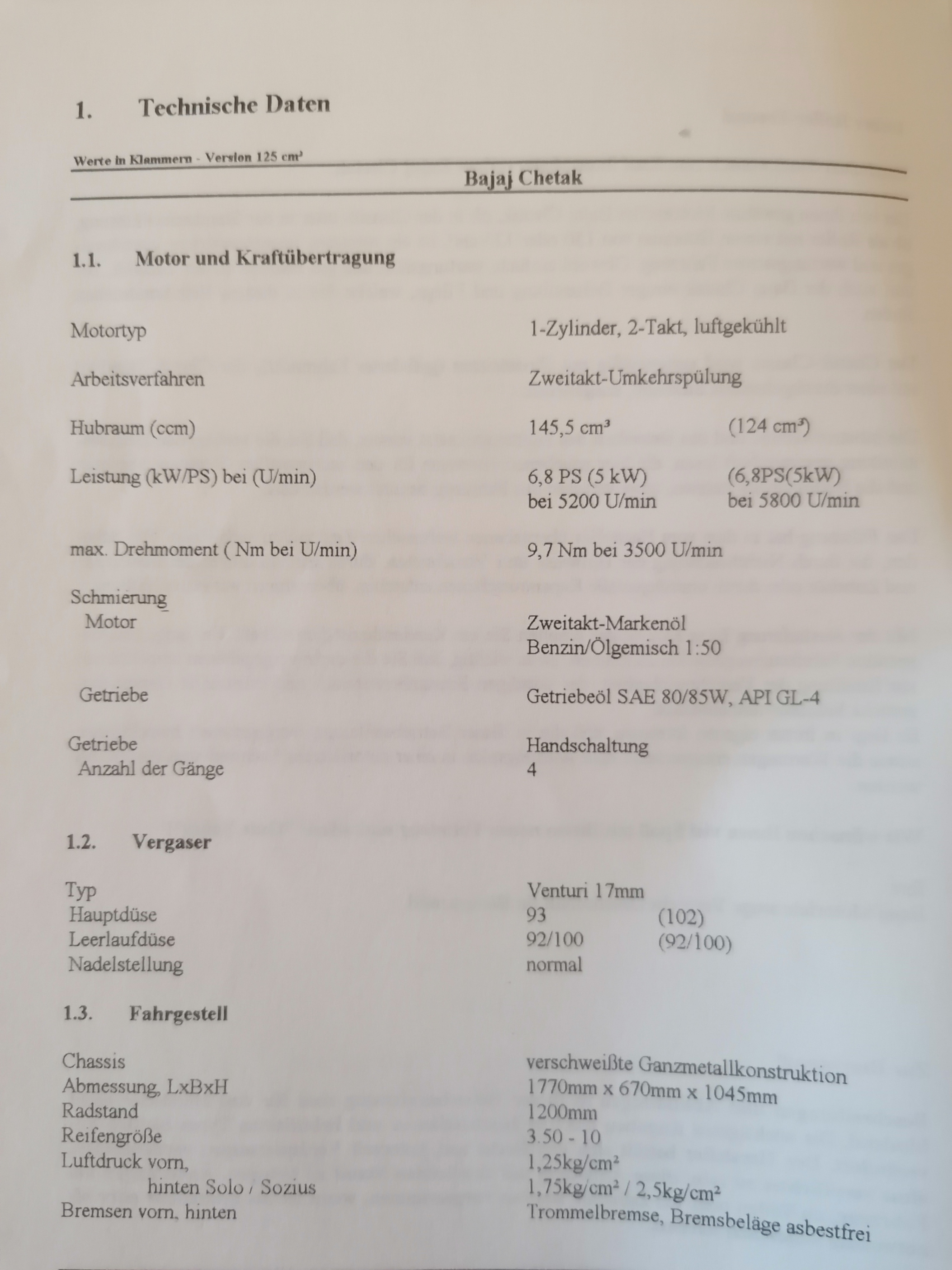

Moin zusammen,
seit letztem Samstag steht eine 150er Bajaj Chetak Classic aus dem Jahr 1994 bei mir. Habe ich einem älteren Herren abgekauft. Noch im Verkaufsgespräch fragte ich ihn, was die denn tankt und er antwortete: 1:25.
Zu diesem Zeitpunkt habe ich mir noch keine Gedanken über das Mischungsverhältnis gemacht und heute bin ich irgendwie stutzig geworden.
Müsste das Verhältnis nicht 1:50 sein ? 1:25 tanken doch normalerweise nur die ganzen alten Vespas.
Kann mir jemand da helfen ? Ich möchte schon gerne den richtigen Mix tanken.
