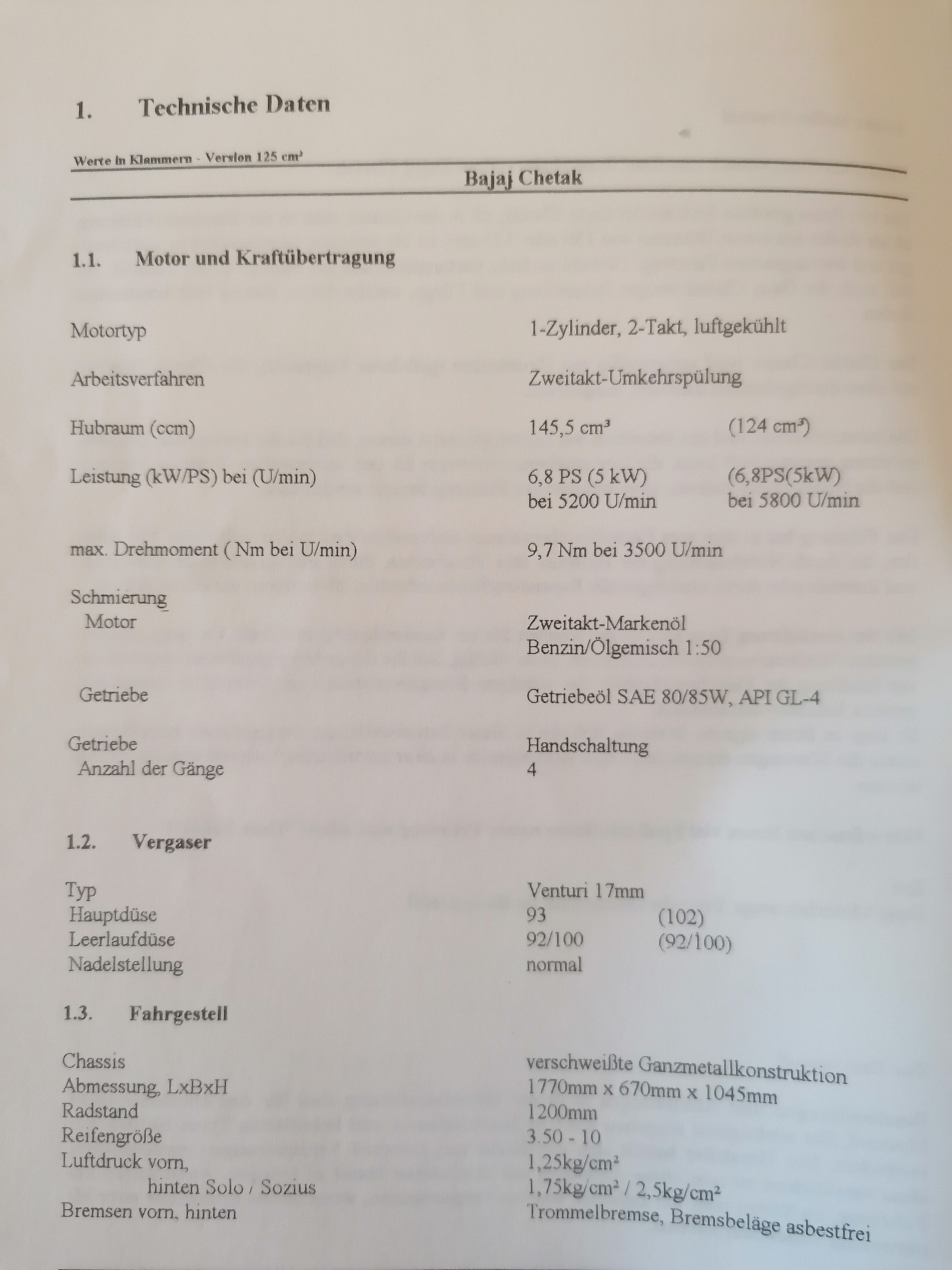

    • July 19, 2022 at 20:12
    Moin
    In der originalen Betriebsanleitung steht 1:50 ;)
  • Kaptn_Nuss
    26
    Schleswig-Holstein
    ​Bajaj Chetak 150
    • July 19, 2022 at 22:03
    Vielen Dank euch ! Am sofort wird 1:50 getankt. Vielleicht läuft sie dann auch besser.
