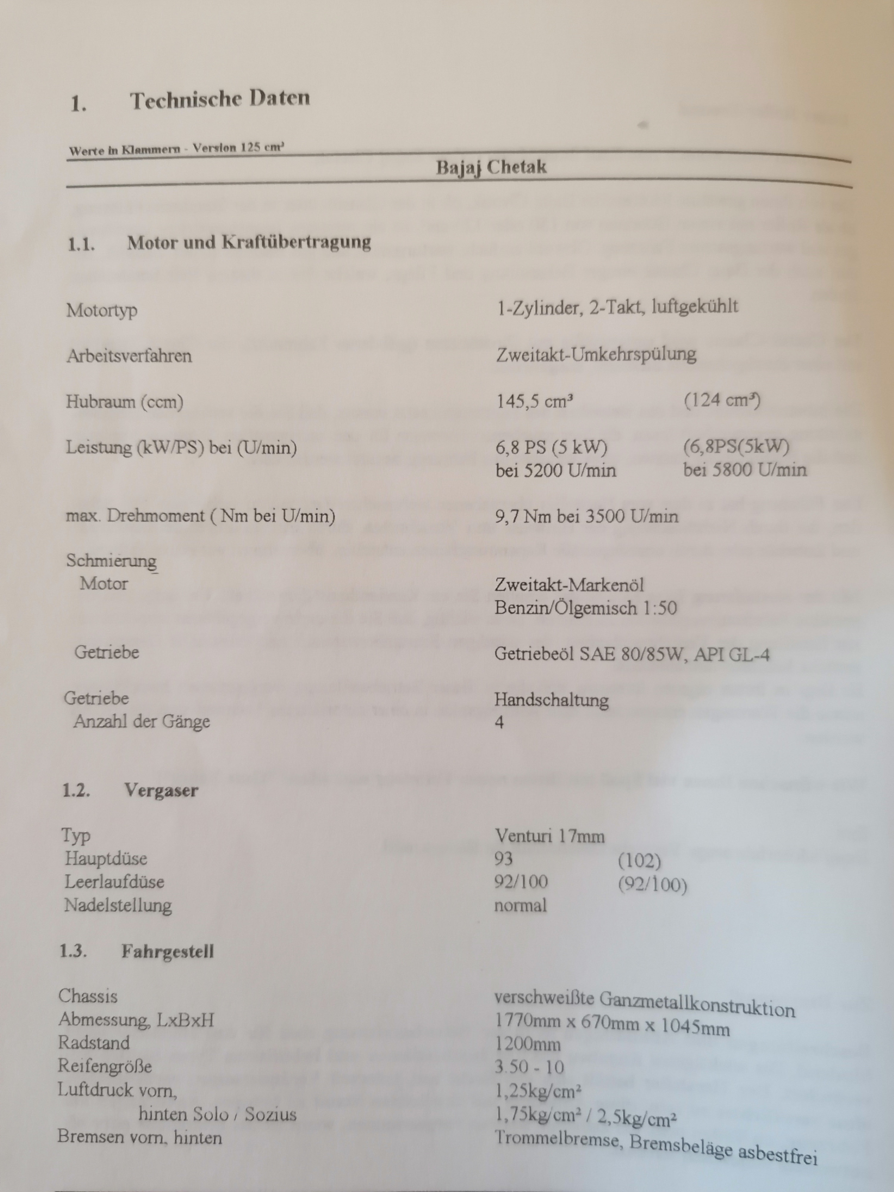

    • July 19, 2022 at 20:12
    Moin
    In der originalen Betriebsanleitung steht 1:50 ;)

    Vielen Dank euch ! Am sofort wird 1:50 getankt. Vielleicht läuft sie dann auch besser.
