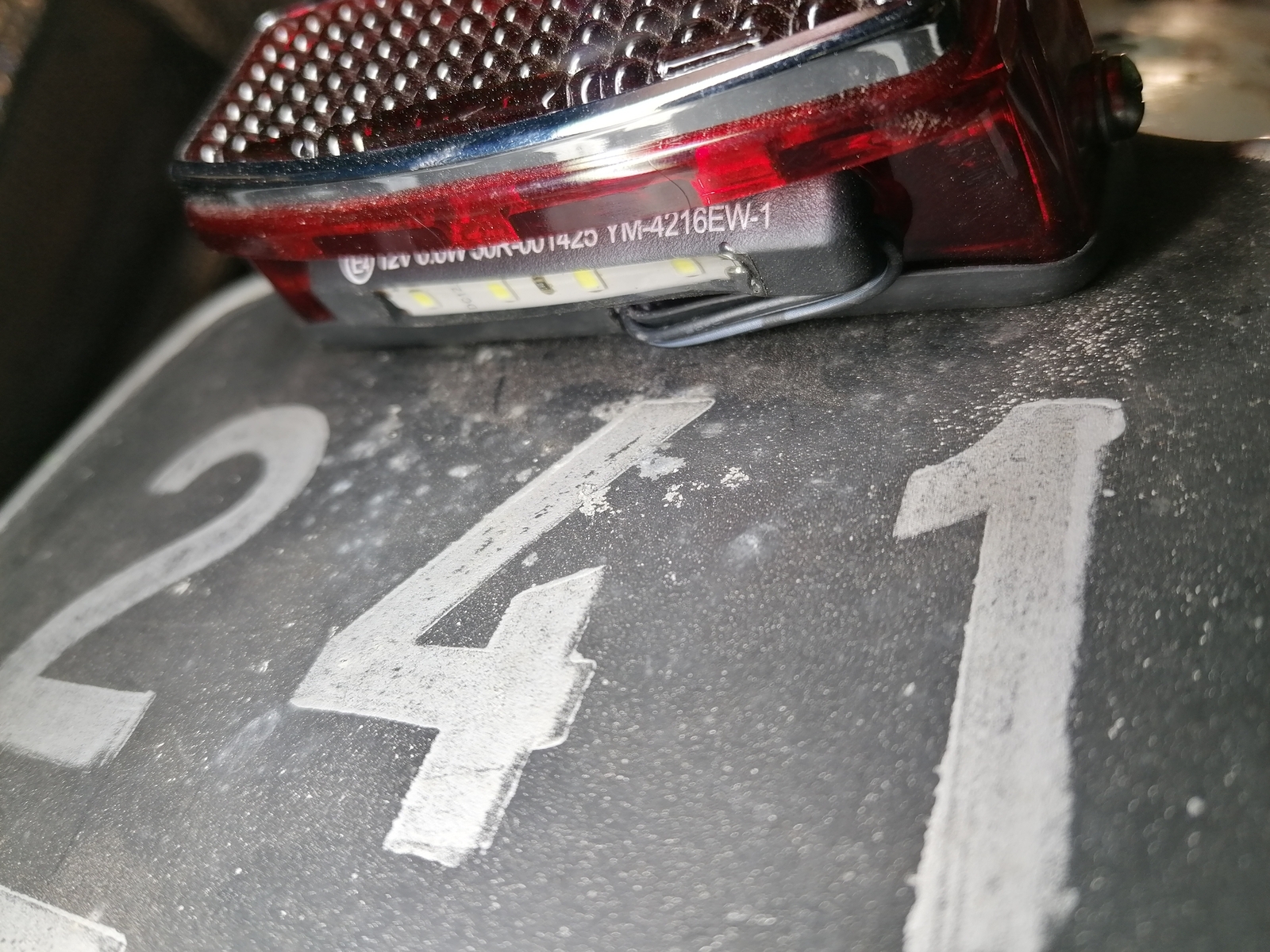

    Moin
    Habe das Lüfterrad montiert. Läuft viel besser. Auf 27 Grad habe ich es noch nicht getestet. Kommt die Tage. Chokezug muss dann auch dran. So geht das gar nicht....

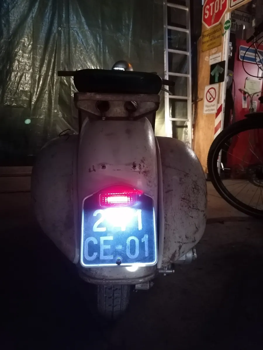

    Kennzeichenbeleuchtung,mit E Prüfzeichen,ist auch dran. War eine von den wenigen die sehr flach sind. Nur 6mm hoch. Wollte eigentlich eine mit nur 2 LEDs dram haben. Aber die bauten weiter auf und hätte man nachher von hinten gesehen. Das wollte ich nicht. So versteckt sich die Leuchte hinter den kleinen Überhang vom Rücklichtgehäuse. Hell genug isse auf jeden Fall....
    Da kann keiner meckern das die Acma von hinten schlecht beleuchtet sei...
    Ja,ich weiß. Passt nicht dazu. Aber was will man machen. Und den Stilbruch gehe ich für mehr Sicherheit auch gerne ein.

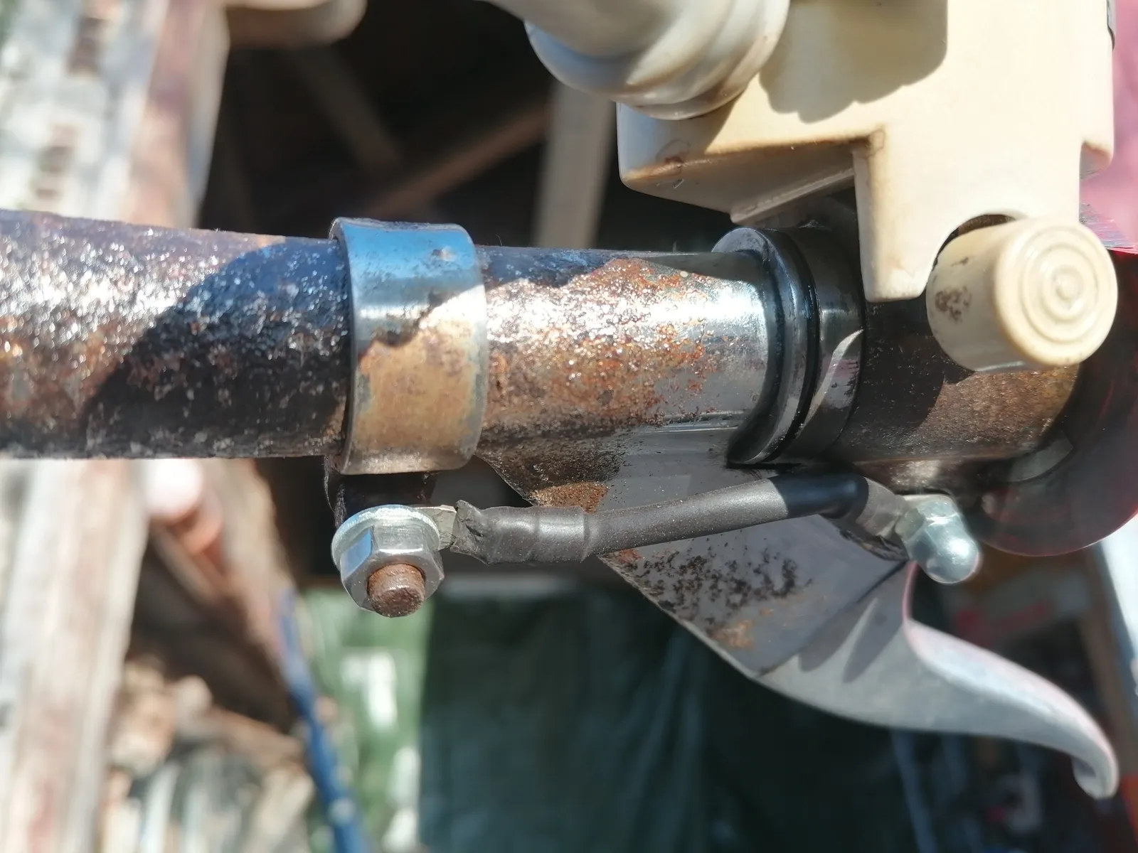

    Ein separates Massekabel musste ich vom Schalterhalter zum Lenker noch legen. Da gab's ein leichtes Masseproblem.
    Am Lenker war diese Schelle eh schon dran. Die habe ich als Massepunkt genommen vom Schalterhalter aus.
    Jetzt ist volle Masse gegeben.
    Sieht man von oben fast gar nicht. Muss nur noch alte Muttern drauf drehen damit die Optik nicht ganz so gestört wird durch den Glanz . :D

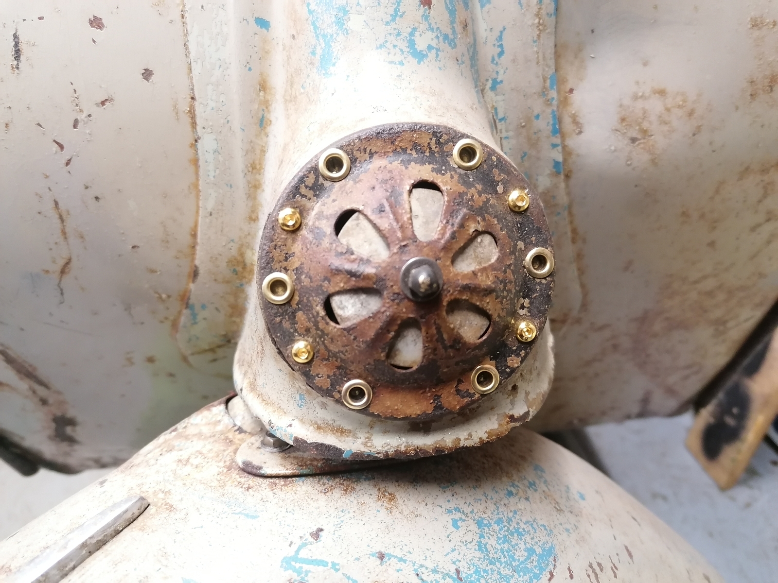

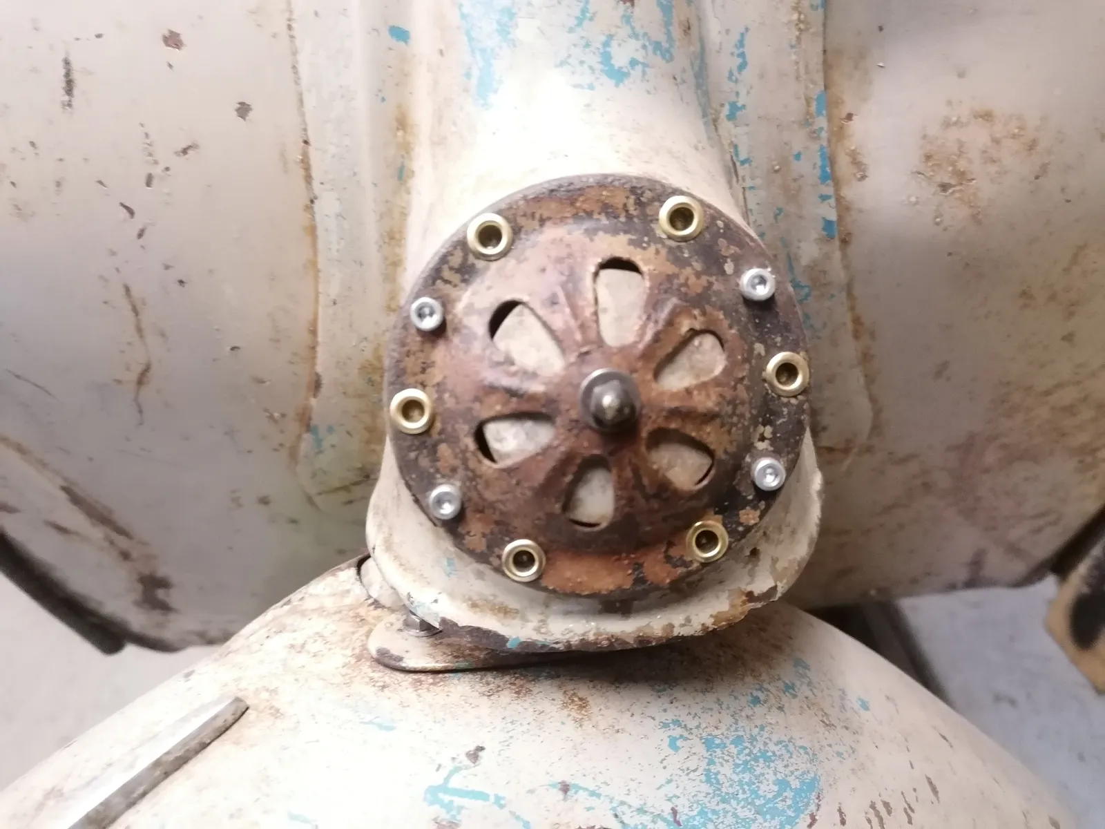

    Moin
    Heute habe ich die silbernen schrauben gegen goldene mit Linsenkopf getauscht. Sieht etwas besser aus.

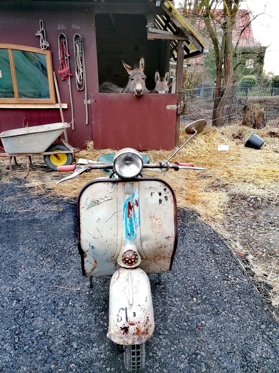

    Moin
    Nächste Woche geht's zur 21er Abnahme froehlich-)
    Spiegel ist auch dran.
    Gefällt mir zwar nicht aber die kritische Jury im Hintergrund hat's abgesegnet ;)

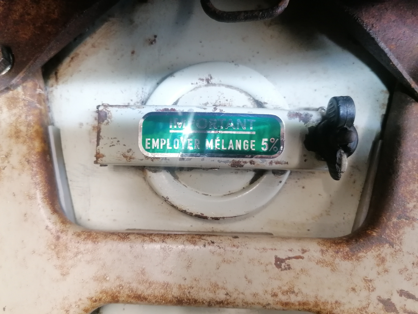

    Moin

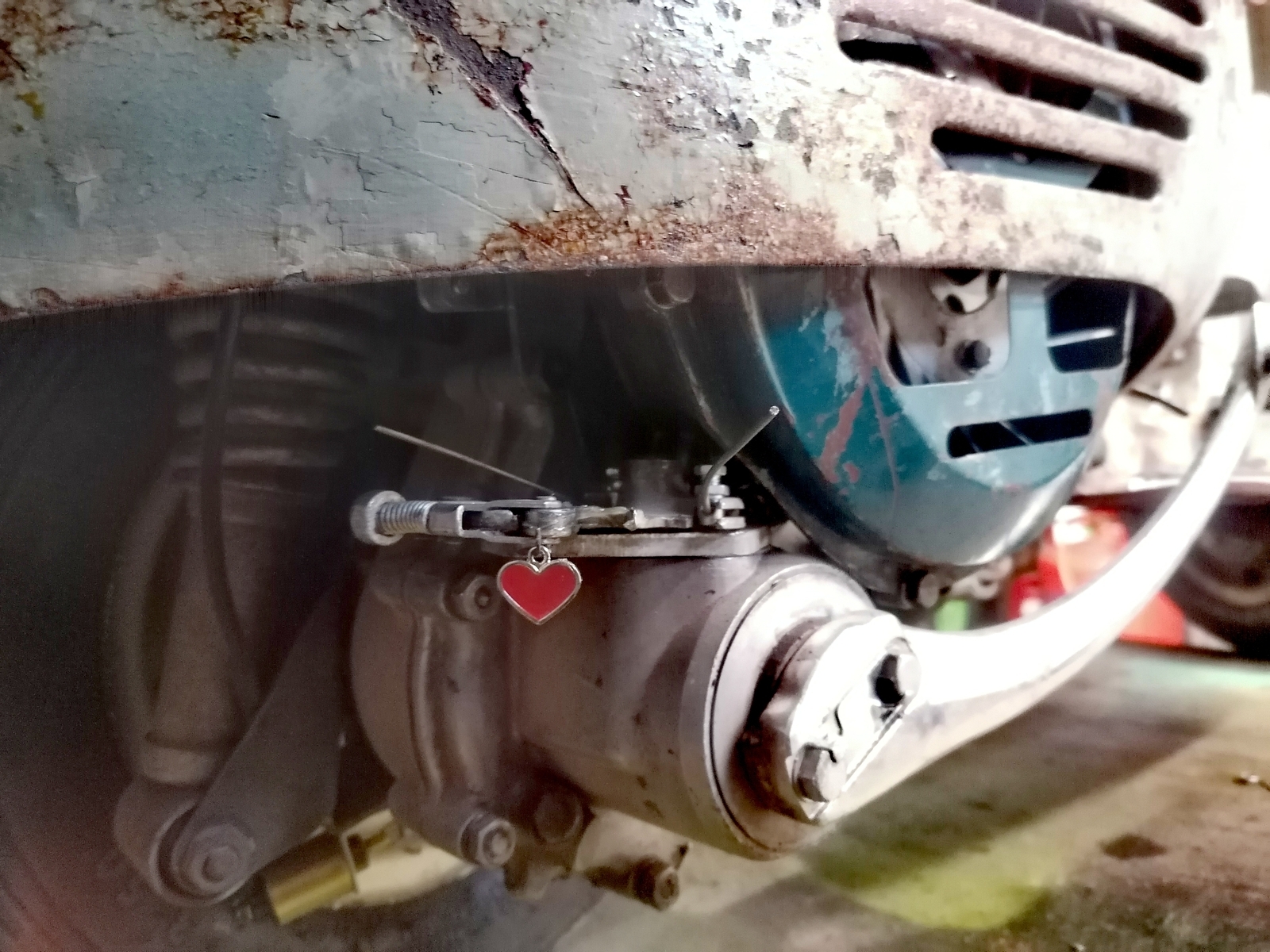

    Da ich ja fast feddich bin mit der Acma kam heute das letzte Detail an die Acma
    Das französische Mischungsverhältnis top-)
    Danke Tom dafür
    Und ein kleines Metallherz für die Romantik lmao
    Morgen noch die Ständerenden auf gleiche länge bringen und abblitzen. Dann bekomme ich nächste Woche hoffentlich TÜV und deutsche Papiere. Dann zulassen und endlich fahren

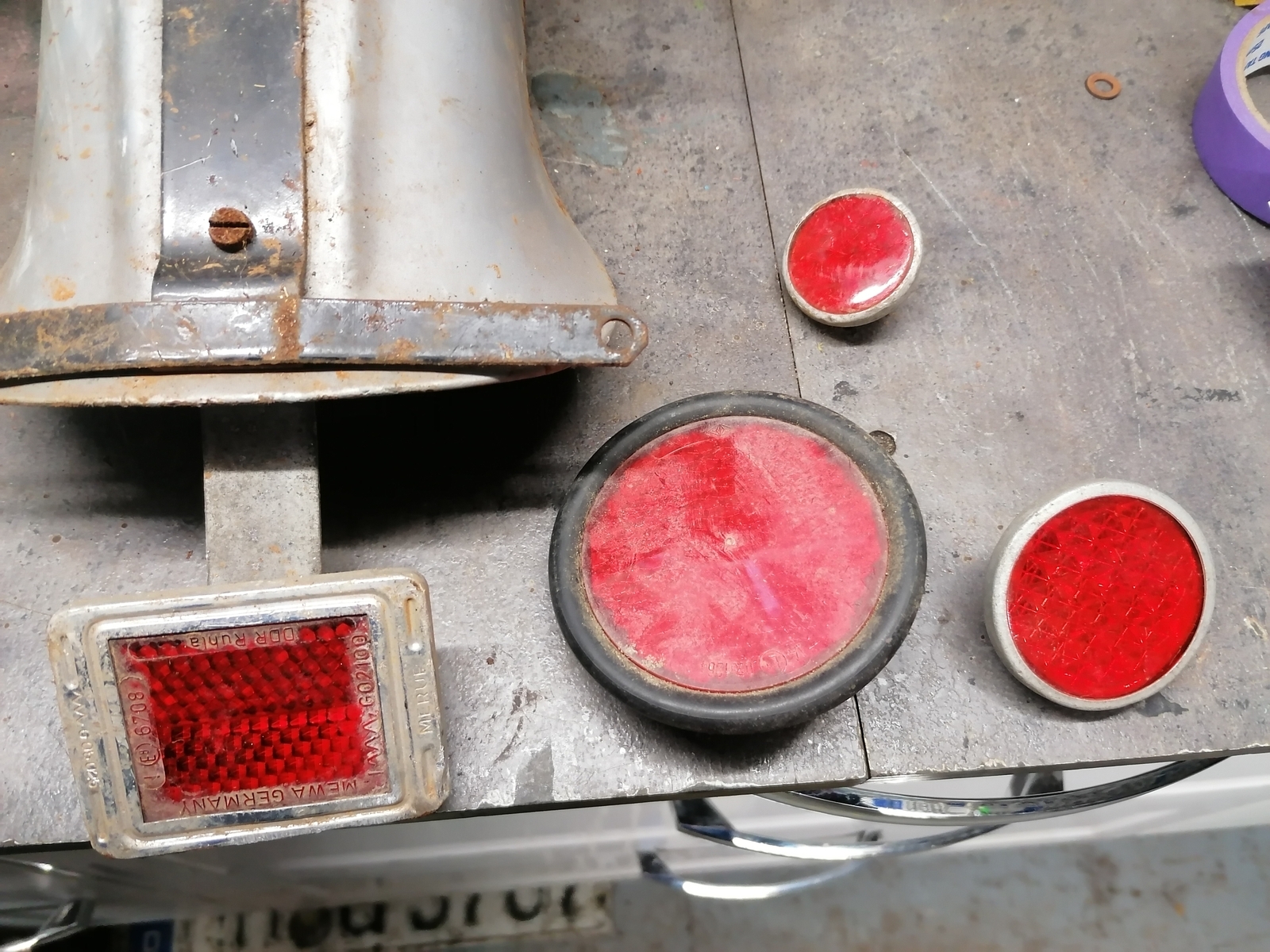

    Moin
    Ich war heute zur 21er Abnahme. Leider nicht bestanden. Den Rückstrahler habe ich total verpennt.
    Und nen neuen zulässigen Reflektor brauche ich.
    Woran erkennt man einen zulässigen und unzulässigen reglektor. Mit sowas habe ich mich noch nie beschäftigt weil's bis jetzt nicht nötig war. Das Streubild vom jetzigen sein ne Katastrophe sagte er...

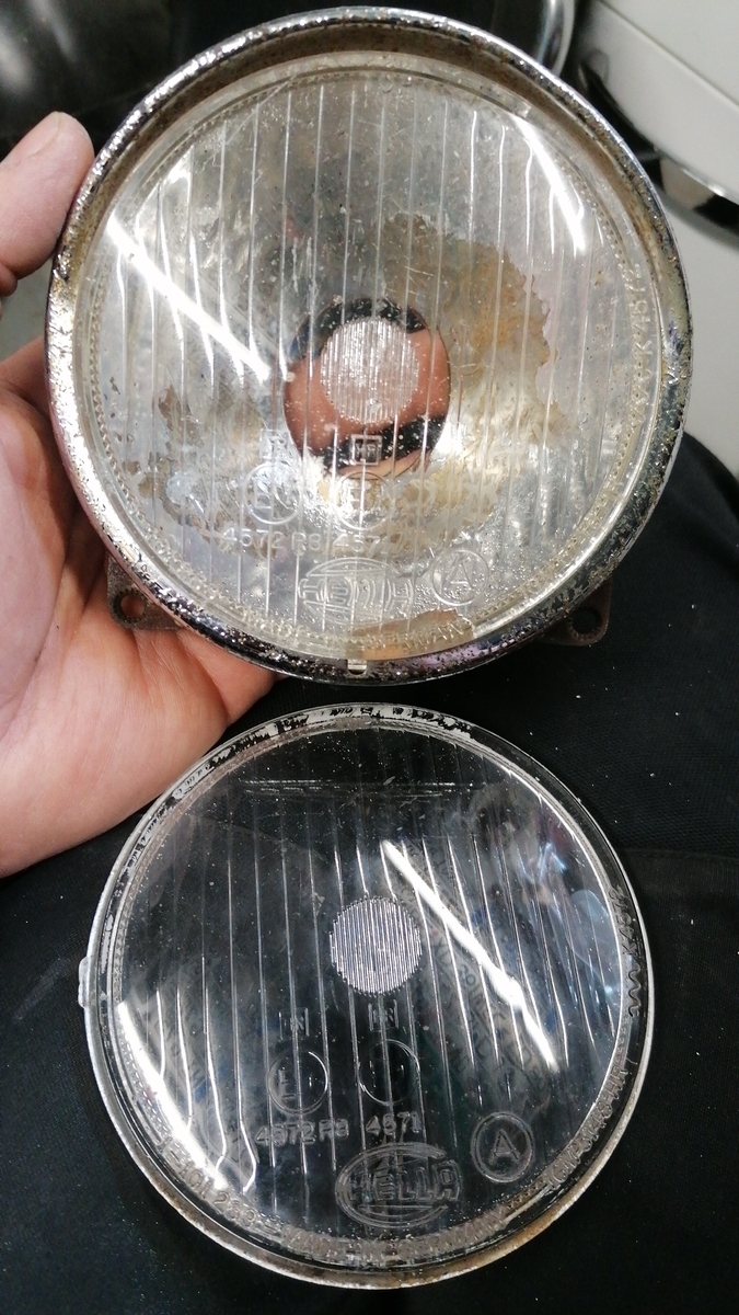

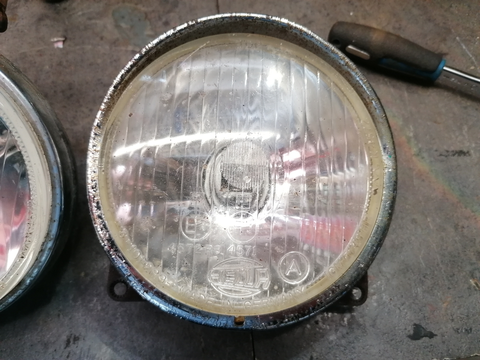

    Leider besteht er drauf das das getauscht wird.
    Rufe morgen mal bei den verläufer an ob die Streuscheibe wirklich 130mm hat. Oder ob das nur die austtritsfläche ist. Habe schon mehrere jetzt gesehen die mir 130mm angegeben waren. Dann noch plus Rand. Also 137mm Durchmesser komplett. Hier inner nähe ist ne Bude die auch verchromen. Da Frage ich morgen nach wegen des Reflektors. Der ist gut angefressen. Habe ich erst beim zerlegen gesehen...
    Reflektoren habe ich noch welche...

    Hallo Marco,
    bzl. des Prüfzeichens am Scheinwerfer habe ich folgendes beim TÜV-Rheinland gefunden. :(
    "Lichttechnische Einrichtungen/Beleuchtung
    Die Bauartgenehmigungspflicht von für Lichttechnische Einrichtungen (LTE), also die Fahrzeugbeleuchtung, wurde erst stufenweise für die einzelnen LTE eingeführt. An Fahrzeugen mit einer Erstzulassung vor dem 1.1.1954 ist für lichttechnische Einrichtungen keine Bauartgenehmigung erforderlich. Die Bauartgenehmigungspflicht besteht bei Fahrzeugen mit Erstzulassung:
    • ab dem 1.1.1954 für
      • Schluss- und Bremsleuchten
      • Rückstrahler
      • Scheinwerfer für Fern- und Abblendlicht
      • Kennzeichenbeleuchtung
      • Begrenzungs- und Parkleuchten
    • ab dem 1.4.1957 für Fahrtrichtungsanzeiger
    • ab dem 1.1.1961 für
      • Glühlampen für Scheinwerfer mit asymmetrischem Abblendlicht
      • Nebelscheinwerfer
    • ab dem 1.1.1986 für Rückfahrscheinwerfer"
    Sieht fast so aus, als bräuchte man wirklich so ein Prüfzeichen.
    Ich fange also auch schon mal, an danach zu suchen. :)
    Viele Grüße
    Bernhard

    • March 28, 2023 at 14:11
    • #319
    Moin
    Vielen Dank
    Ich werde gleich mal mein Lager durchforsten. Vielleicht finde ich was passendes...
    Den Reflektor werde ich neu bedampft lassen.
    Geht ja nur um die Streuscheibe
    Gruß Marco

    • March 28, 2023 at 18:43
    • #320
    Moin
    Bin fündig geworden in meinen Sammelsurium
    Jetzt zahlt sich das Messi-Syndrom hoffentlich aus lmao
    Habe zwei Streuscheiben dort gefunden die nur 2 mm kleiner sind als die originale.
    Also mal fix umgebaut und siehe da,passt perfekt. Nen passenden Reflektor bekomme ich auch noch. Allerdings wohl erst nächste Woche.
    Morgen fahre ich damit zum TÜV und Frage ob der soweit OK ist. Wenn nicht habe ich ein großes Problem weil das Maß sehr speziell ist.
