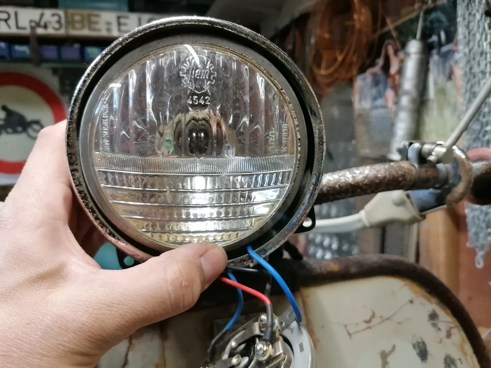

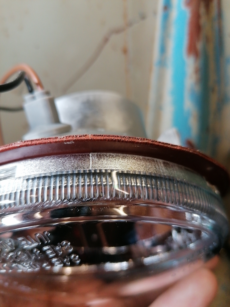

    Leider ist 115mm zu klein. Das habe ich schon getestet. Der Lichtaustritt ist schon 122mm groß. Und das ist genau das Problem....
    Der Hella ist 120mm groß am Lichtaustritt.
    Und stammt wohl von nen Fernscheinwerfer. Was daran anders ist als an einen kombinierten Scheinwerfer weiß ich allerdings nicht.
    Morgen bin ich schlauer ob ich die Streuscheibe verbauen darf.

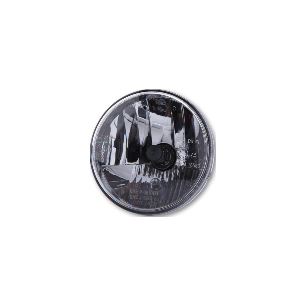

    Der von SIP sagte ich solle dann den Klarglasscheinwerfer von jockeys nehmen. https://www.jockeys-boxenstop.de/Scheinwerfer-K…-35-35W-O-120mm
    Der hat fast die breite die ich bräuchte. Und alle Prüfzeichen. Über die Optik reden wir jetzt nicht. Den originalen habe ich ja noch liegen.... ;)
    Evtl muss ich mir dann nen Adapterring schneiden. Aber das sollte ja nicht so das Problem werden. Ehr die Tiefe des Lenkkopfes wird ne Herausforderung werden. Habe bis jetzt 3 verschiedene Tiefen gefunden. Von 70mm bis 100mm. Max 75mm habe ich.

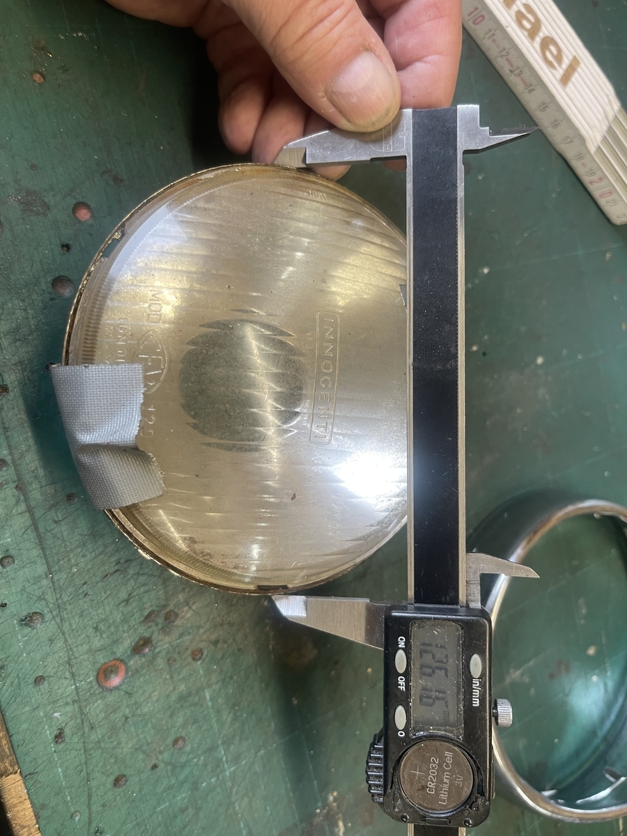

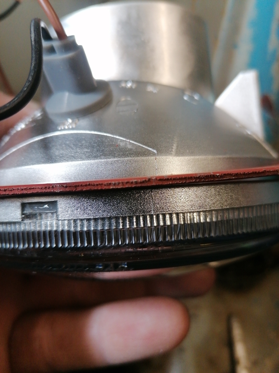

    Der Lichtaustritt war bei den den ich gemessen habe zu groß. Gesamt Durchmesser hatte der 128mm
    Habe nen NOS Auteroche Scheinwerfer angeboten bekommen.
    Mit E Prüfzeichen. Frage trotzdem Montach beim TÜV nach ob der so in Ordnung ist.
    Und der Klarglas ist auch auf dem Weg ...

    Moin

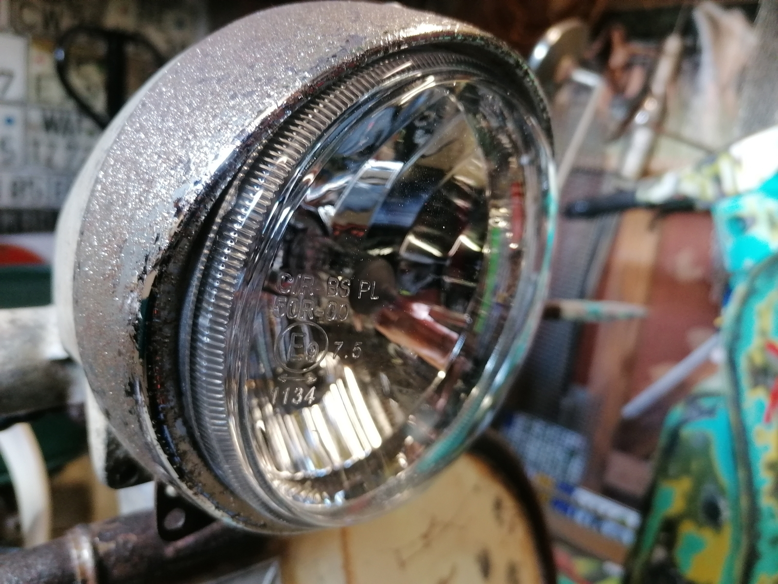

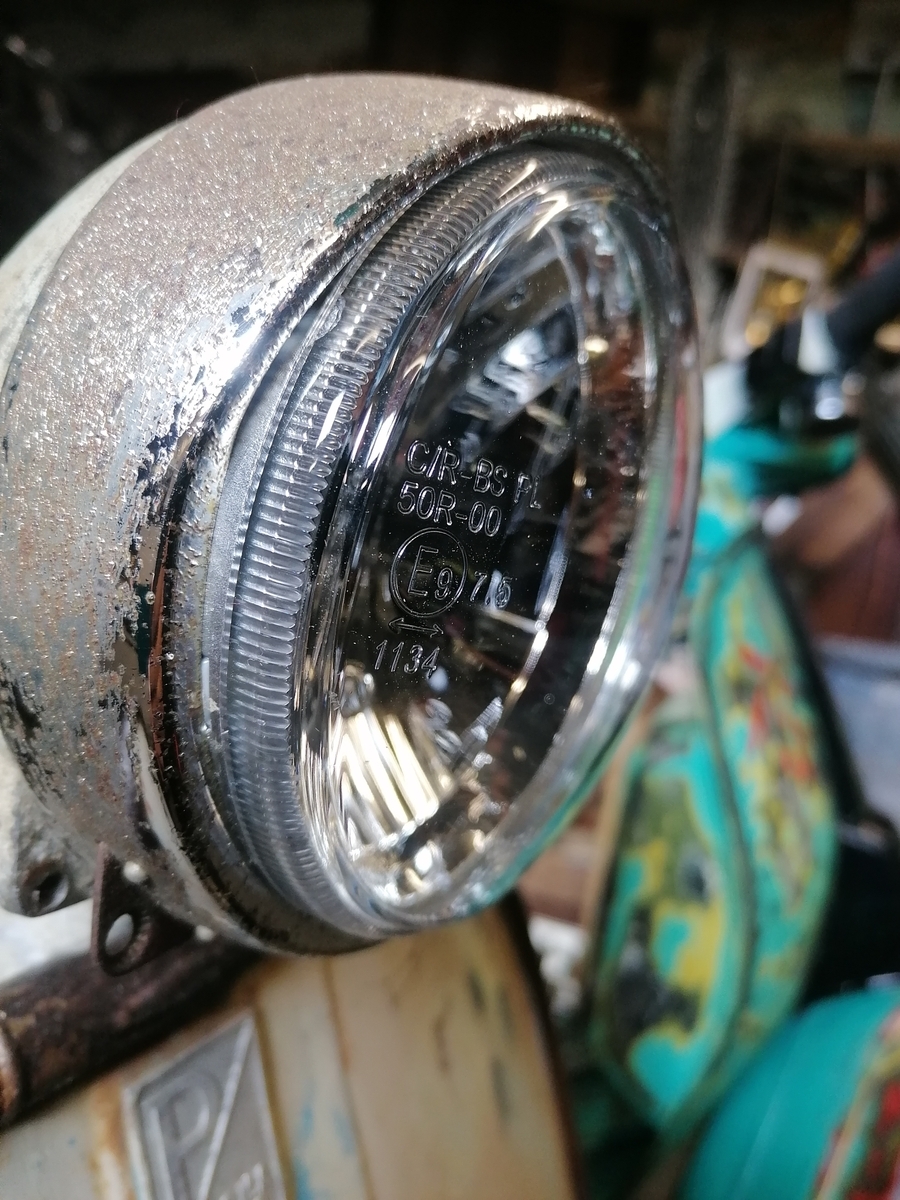

    Der Scheinwerfer kam gestern an. Lag vor der Haustür. Also jetzt mal fix zur Werkstatt gucken wie der passt. Passt rein. Allerdings steht der weit raus. Etwas könnte ich ihn evtl noch rein bekommen. Aber schön aussehen ist was anderes....
    Wie gesagt,ich Frage morgen den TÜV Mann ob er mit den Auteroche Scheinwerfer zufrieden ist. Wenn ja kommt der rein und der Klarglas bleibt als Zweitoption hier liegen.
    So müsste der Adapterring angebracht werden. Muss ich noch nachschleifen. Passt noch nicht drauf. Der würde dann angeklebt werden am Scheinwerfer. Und innen mit den originalen Halteklammern fixiert werden.
    Deswegen bin ich an den Maß weitesgehendes gebunden.
    Die tiefe ist auch sehr knapp. Stecker drauf geht nicht. Die anschlüsse an der H4 Lampe müsste ich auch umbiegen damit man da einzelne isolierte Stecker einfach so aufstecken kann.
    Aber das entscheidet sich morgen was da jetzt rein kommt.
    Ich werde berichten.
    Gruß Marco

    TÜV sagt zum Auteroche Scheinwerfer geht klar.
    Also nix Klarglas einbauen.
    Verkäufer habe ich angeschrieben. Warte auf Antwort.
