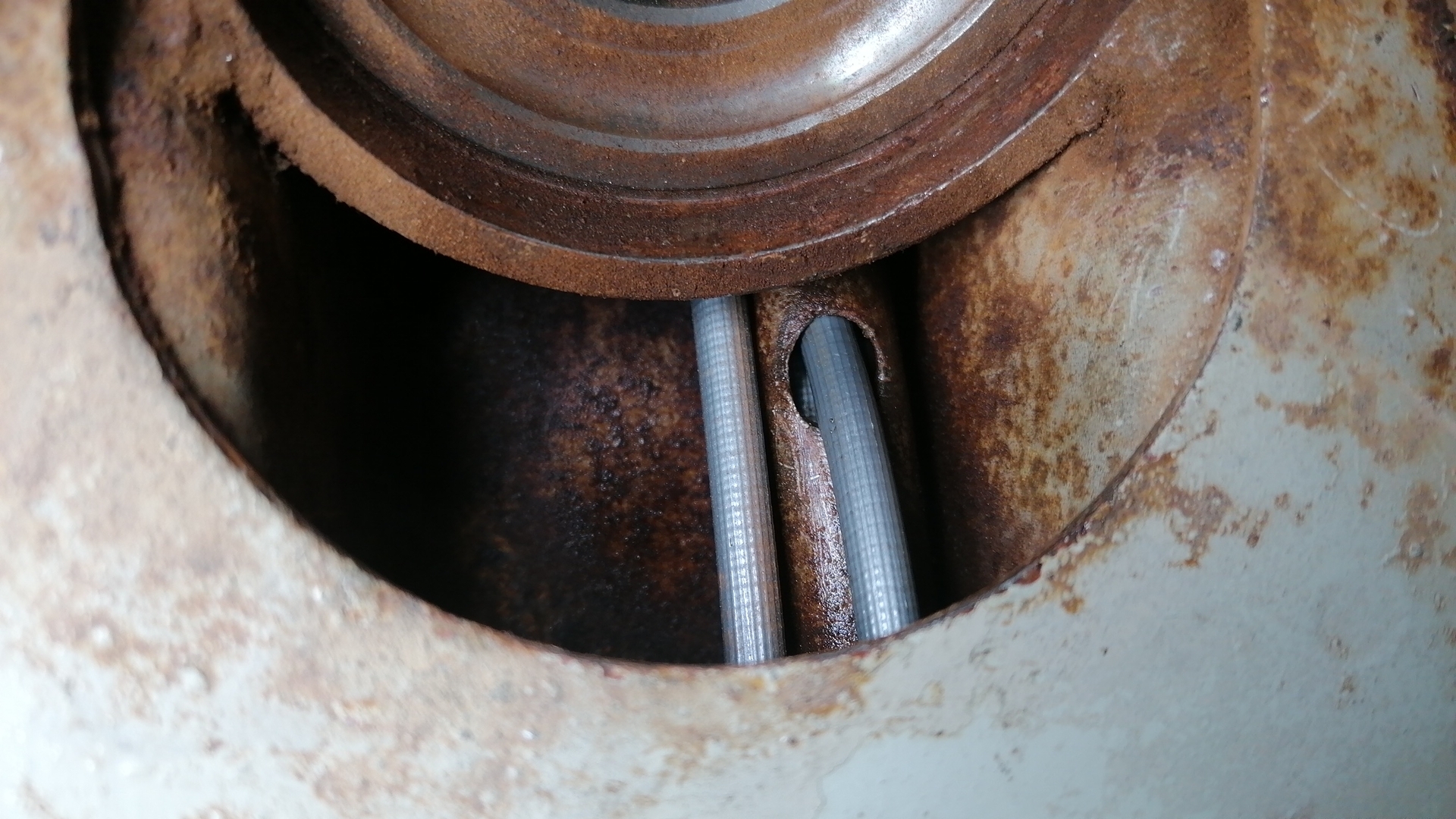

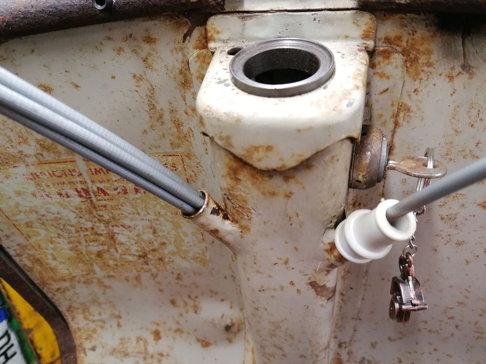

    Der Kack Gaszug ist durch und bis zum Vergaserraum eingefädelt. Was ne Kack Arbeit. Das immer alles so eng konstruiert werden muss. Habe die Metallkappe vom Gaszug abgezogen damit ich den da durch bekam.
    Eigentlich sollte heute das Paket mit der Schwinge und Zylinderhaube ankommen. Aber die Post streikt ja,verständlicher Weise sogar. Heute Nacht bastel ich mir noch nen Kurbelwellen Einzieher. Dann kann ich den Motor komplett zusammen bauen. Dann noch eben Kabel einziehen,Gabel rein,Lenker drauf,etwas Strom anschließen und dann kann's los gehen lmao Klingt einfach,wird's nicht werden

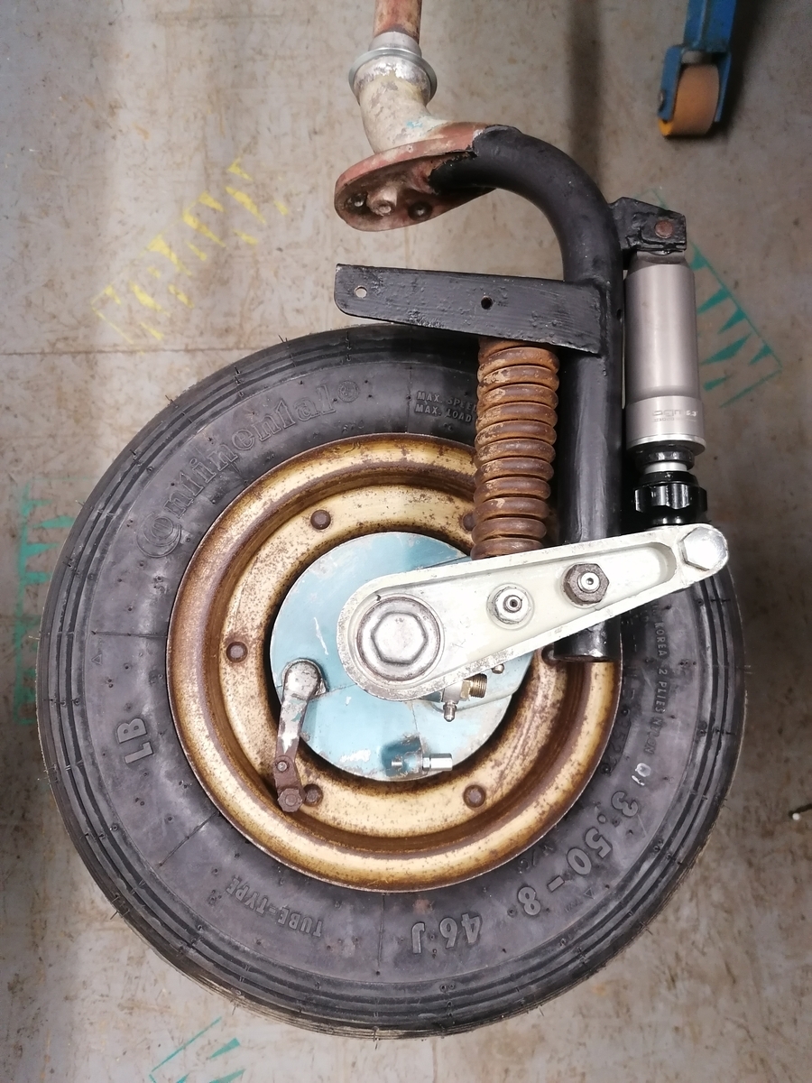

  • Die neuen Reifen sind auch da. Finde das Profil seeeehr geil.
    Im Vergleich zu vorher tatsächlich ein nenneswerter Fortschritt, obwohl ich weiterhin der Meinung bin du hättest zumindest einen Burn-Out versuchen sollen...

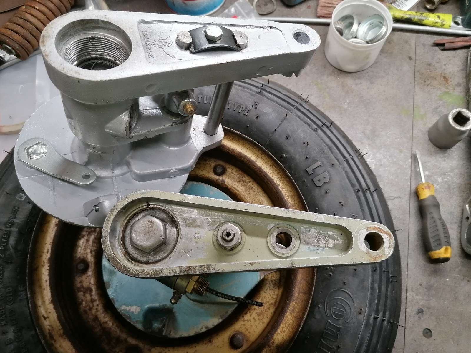

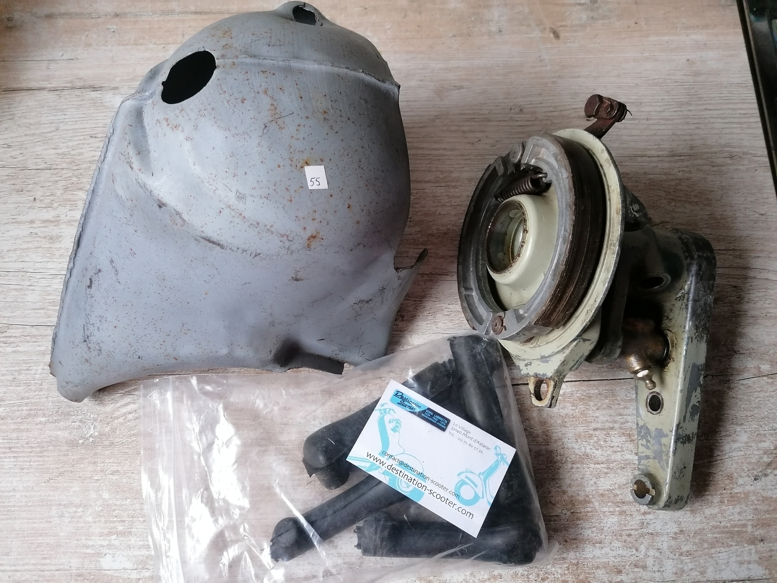

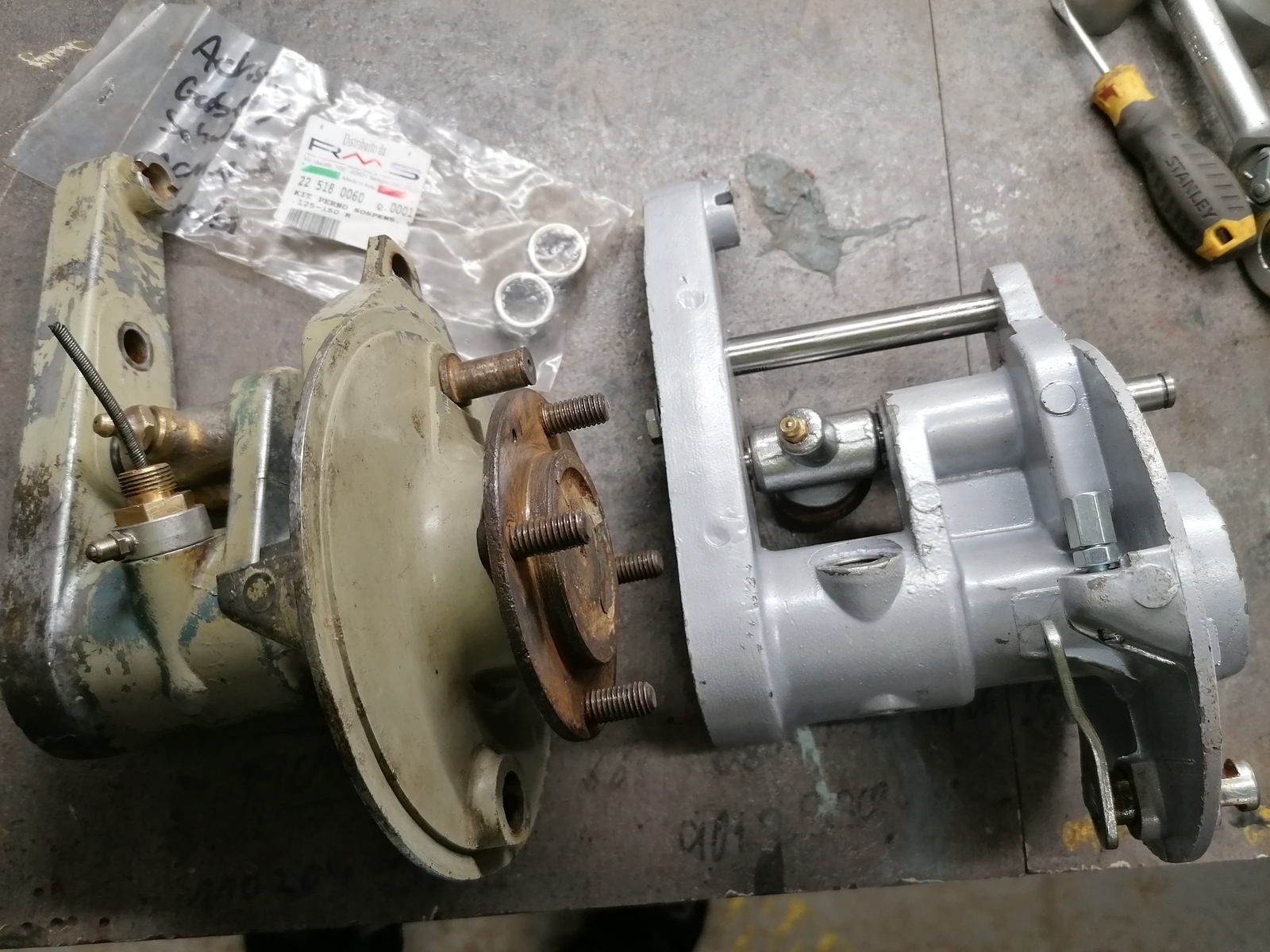

    Heute kam das Paket von Destination Scooter an.

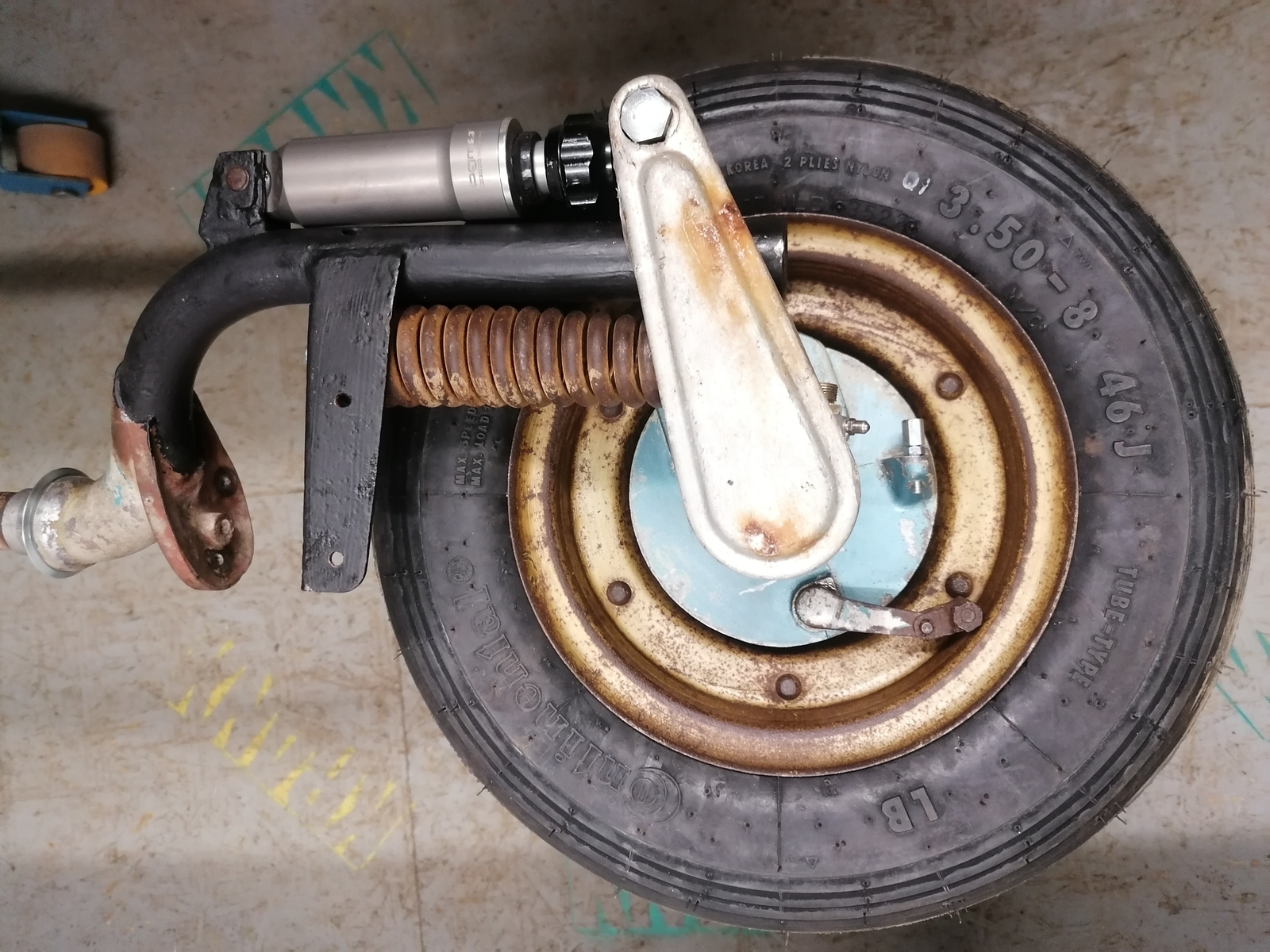

    Die Schwinge habe ich zerlegt,gereinigt und zusammen gebaut. Und siehe da der Tachoantrieb funktioniert tadellos. In beide Richtungen.
    Die Zylinderhaube sollte auch passen. Ständerfüße habe ich auch sofort mitbestellt.
    Die Repro Schwinge werde ich irgendwann mal versuchen zu "richten". Die Bohrung für den Tachoantrieb ist ja schief gebohrt worden.

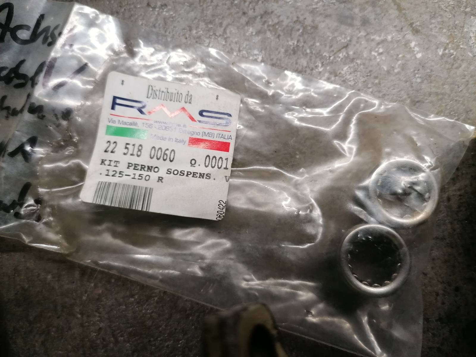

    Und in den Shops wird ja immer geschrieben das es für die alten Schwingen keinen geschraubten Ersatz mehr gibt. Nur noch die geklemmten so wie an der Repro Schwinge. Für die Schwingenbefestigung zur Gabel hin. Gibt's doch. Passt auch fast perfekt. Man muss nur eine kleine Passscheibe unterlegen weil der abgedrehte Teil zur Befestigung etwas zu weit abgedreht wurde. Das könnte,wenn man nicht drauf achtet,die Schwinge beschädigen/brechen
    . Ich mache da ein Foto von wenn ich die Passscheiben habe.
    Das ist die Bestellnummer bei SIP von der geschraubten Lagerungung (Bolzen/Nadellager)
    Gruß Marco

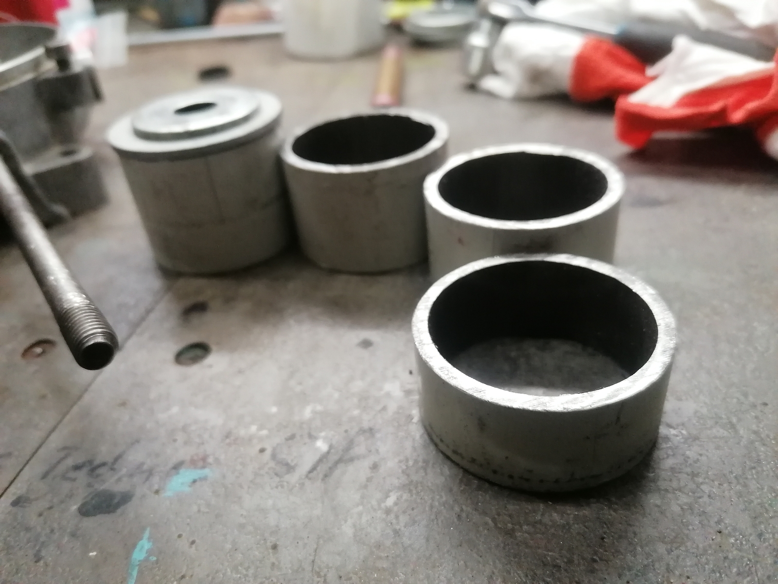

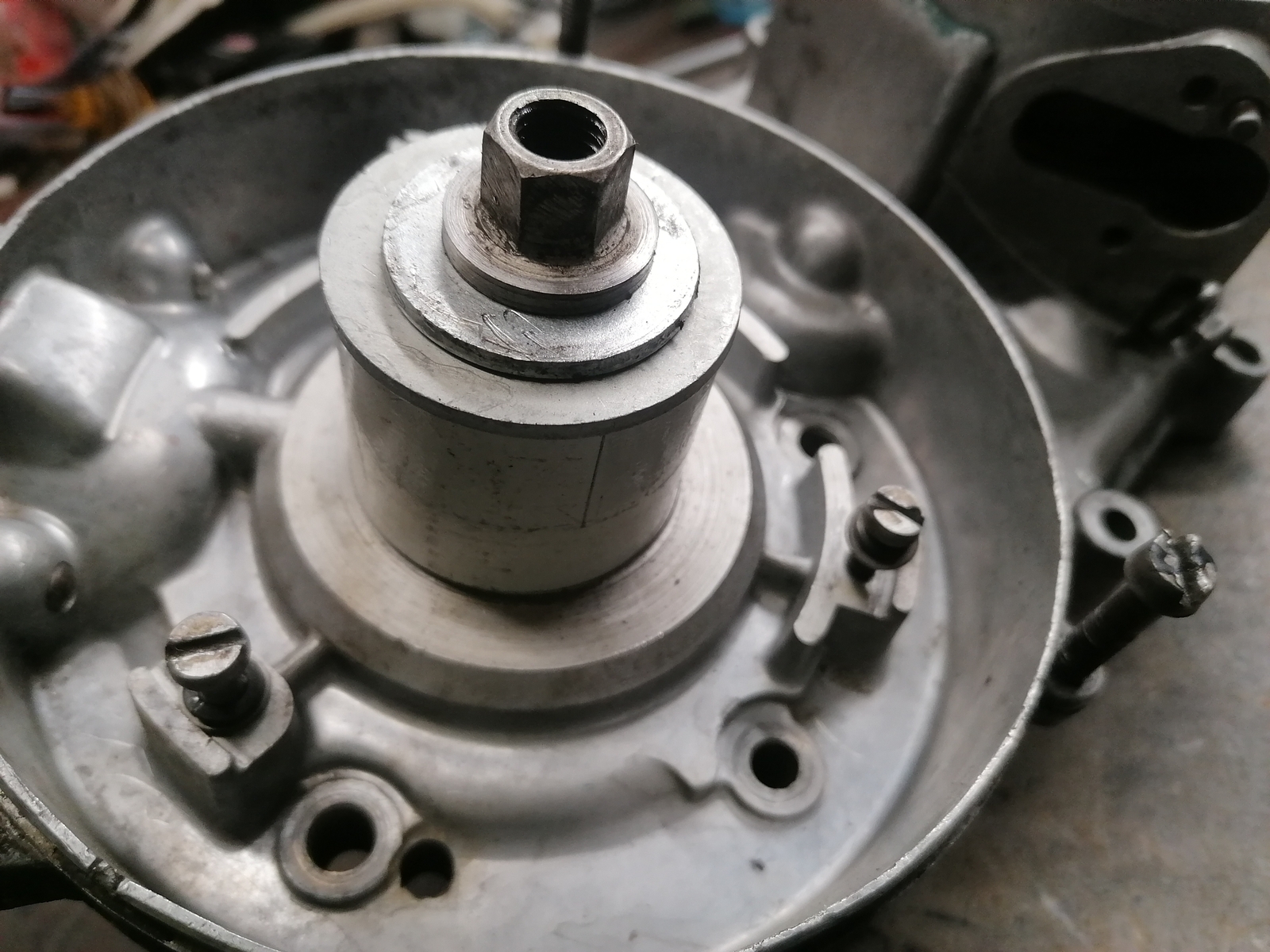

  • Moin
    Kurbelwellen Einziehapparillos habe ich auch feddich gebastelt. Werden einfach mit der Kuwe Mutter eingezogen. Das Rohr passt genau auf den Sitz. Die Scheiben werden noch angeschweißt. Lager wird vorher warm gemacht und die Kuwe kalt. Ist nur zur Unterstützung gedacht damits leichter rein geht.
    Schwinge ist auch feddich. Kann also auch eingebaut werden.
