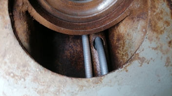

    Der Kack Gaszug ist durch und bis zum Vergaserraum eingefädelt. Was ne Kack Arbeit. Das immer alles so eng konstruiert werden muss. Habe die Metallkappe vom Gaszug abgezogen damit ich den da durch bekam.
    Eigentlich sollte heute das Paket mit der Schwinge und Zylinderhaube ankommen. Aber die Post streikt ja,verständlicher Weise sogar. Heute Nacht bastel ich mir noch nen Kurbelwellen Einzieher. Dann kann ich den Motor komplett zusammen bauen. Dann noch eben Kabel einziehen,Gabel rein,Lenker drauf,etwas Strom anschließen und dann kann's los gehen lmao Klingt einfach,wird's nicht werden

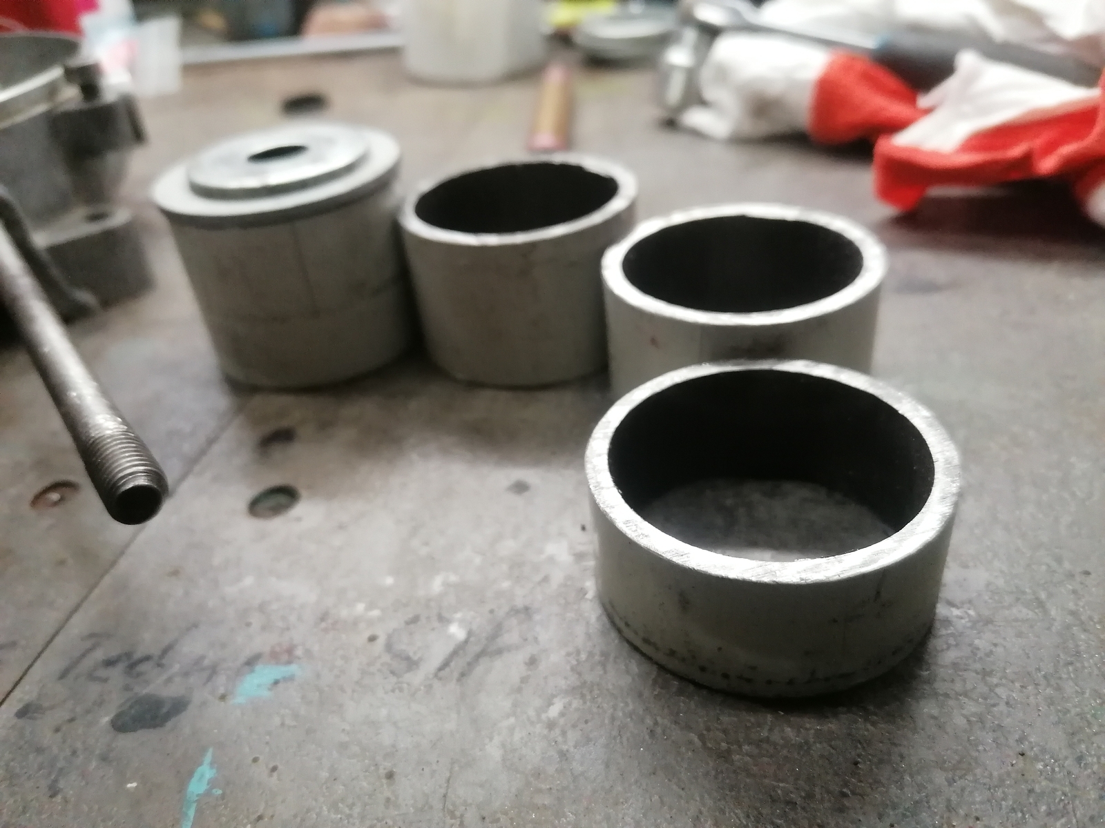

    Kurbelwellen Einziehapparillos habe ich auch feddich gebastelt. Werden einfach mit der Kuwe Mutter eingezogen. Das Rohr passt genau auf den Sitz. Die Scheiben werden noch angeschweißt. Lager wird vorher warm gemacht und die Kuwe kalt. Ist nur zur Unterstützung gedacht damits leichter rein geht.
    Schwinge ist auch feddich. Kann also auch eingebaut werden.
