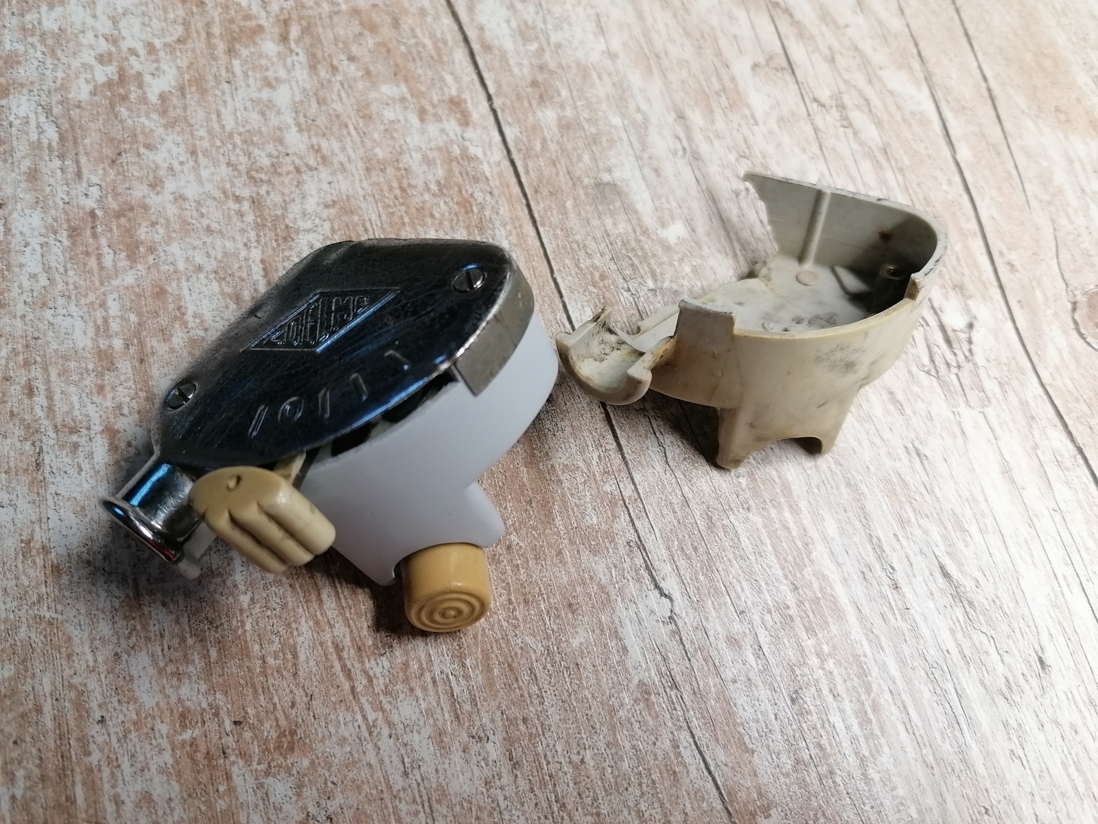

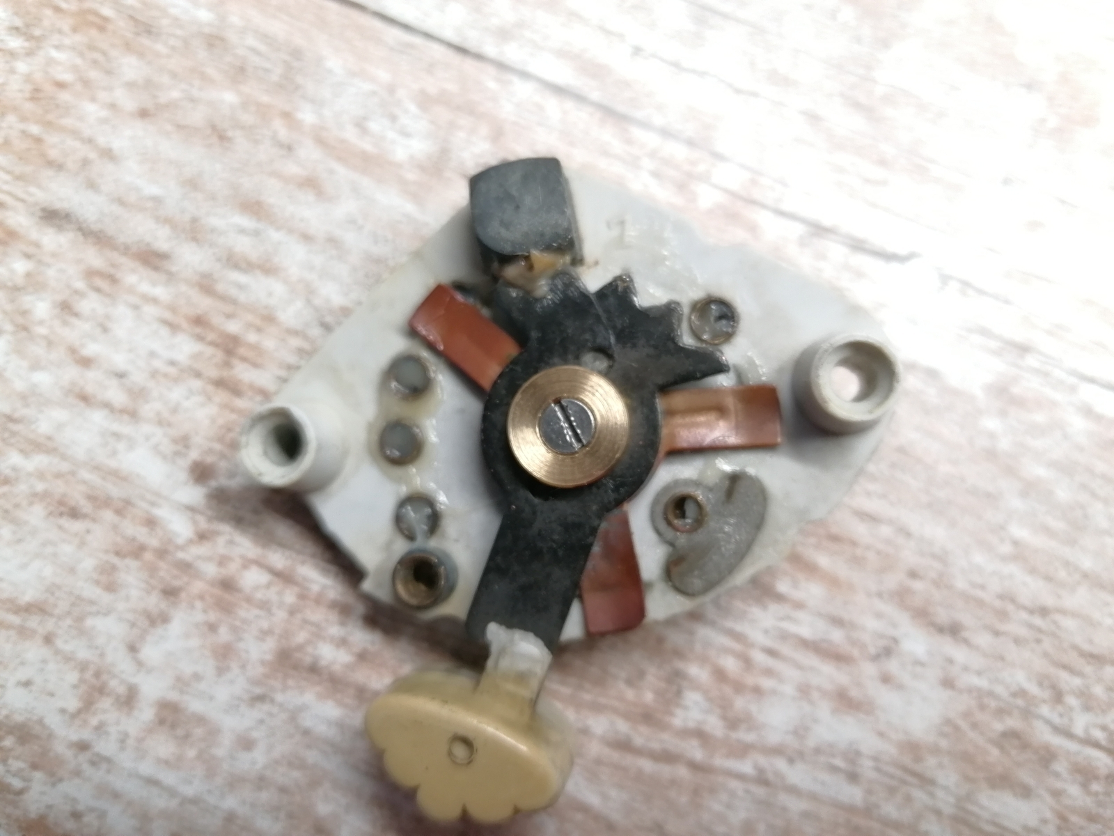

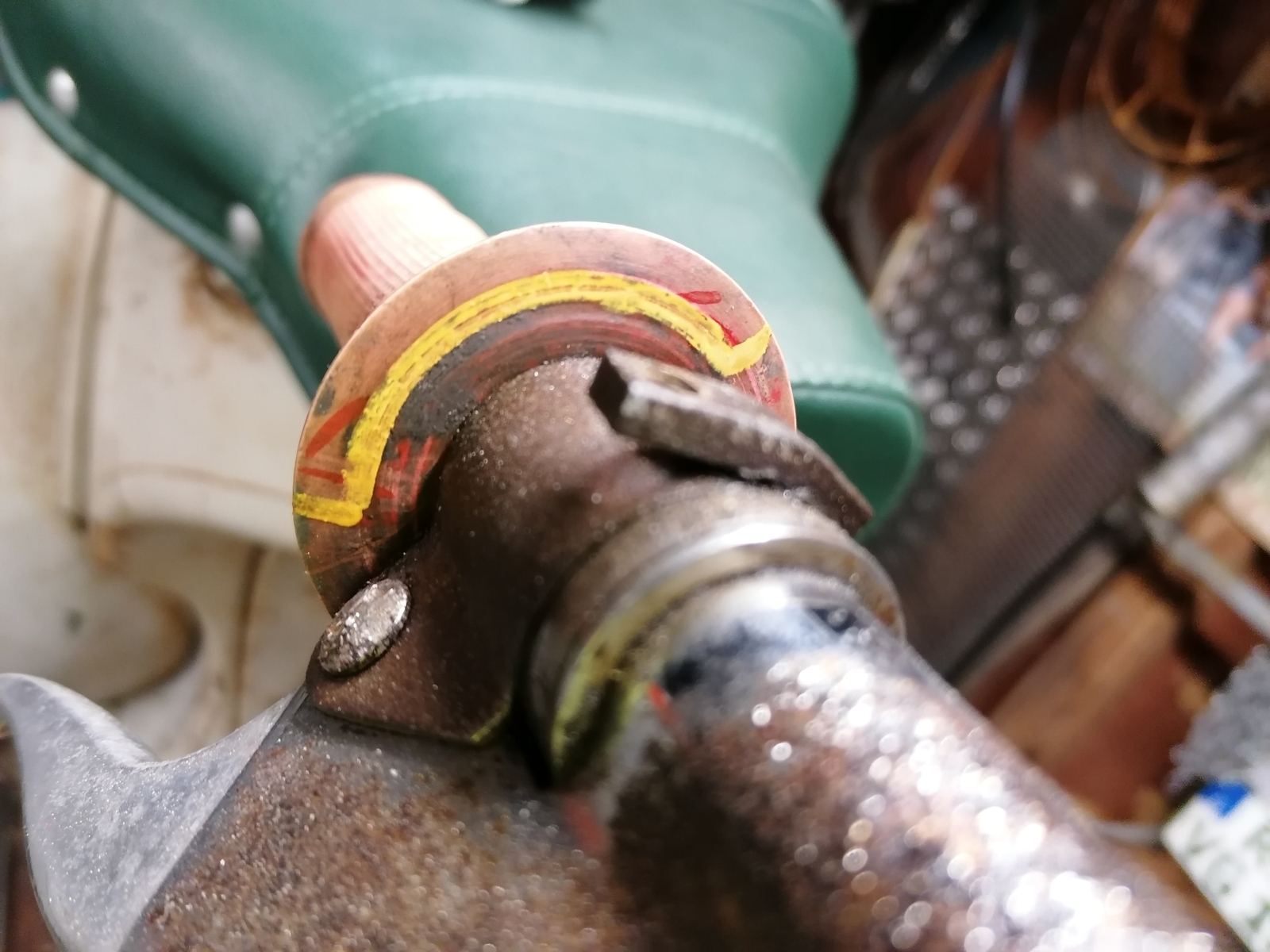

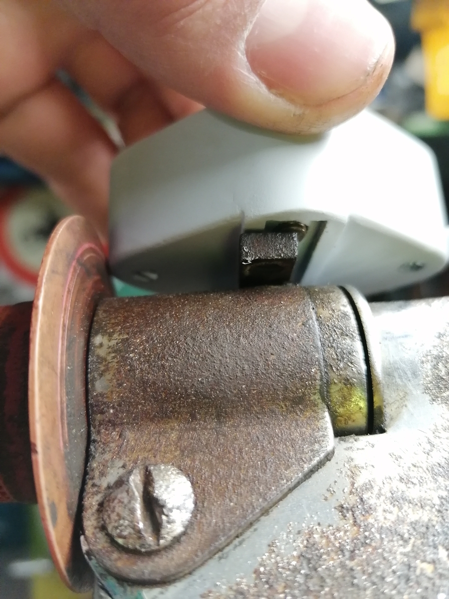

    Das Schöne an dem Ding ist halt, alles was ich an neuen Anschluß- und Anschraubblöcken aus Messing gemacht habe, ist nicht mehr vernietet, sondern demontierbar.
    Du kannst wieder alles abnehmen und das neue Gehäuse als Einzelteil lackieren.
    Oder auch mal den Schleifer abnehmen und die Kontakte wieder säubern.
    Insbesondere die Vernietung des Schleifers war am Arsch. Nicht rettbar und die Kontakte hingen in der Luft.
    Die Kontakte sind noch schwarz, weil sie nur mit einem speziellen Reiniger behandelt wurden und nicht gestrahlt. Wäre für die Haltbarkeit nicht gut gewesen, insbesondere die eine vernickelte Stromschiene wäre am Arsch gewesen.
    Zwischen Deckel und meiner Messingscheibe auf dem Schleifer sollte eventuell noch eine Isolierung, also mach ein Stück Klebeband innen in die Mitte von dem Chromdeckel.
    Alles was rettbar war blieb von 1956. Also vom "O-Schalter" quasi... lmao
    Ansonsten bin ich gespannt, wie es weitergeht und ob alles nach dem Anschließen geht.

    Ach ja, wenn die Elektrik funktioniert, mach die 2,5er Senkschraube über dem Schleifer nochmal raus, einen Tropfen Schraubensicherung drauf aufs Gewinde und wieder rein.
    Eigentlich verkeilt die sich durch ihren Konus und sollte sich nicht lösen. Ich habe das so auf der Drehbank angepaßt, daß das auf Block geht gegen eine Schulter im Messing. Kannst das aber auch mal einfach beobachten, verlieren kannst du sie nicht, wenn der alte Chromdeckel drauf ist.
    Gruß Paddy.
    P.S.: Alder, war das ein Urmachergeschäft, das ließ sich nur noch mit Spannzange packen zum Schluß... lmao

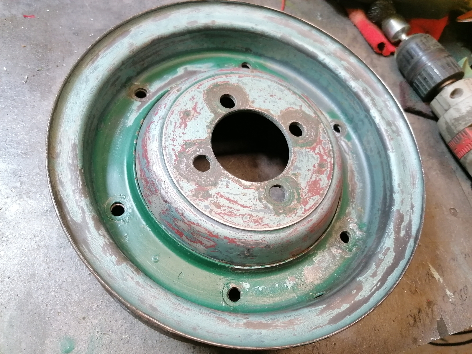

    Bis auf den inneren Teil der Felge ist der Lack freigelegt.
    Bin mal auf das Gesamtergebnis gespannt.
    Viel Farbe ist nicht über aber grad das schaut ja geil aus.
    Wird wohl die Ersatzradfelge
    Die Stehbolzen noch suchen und gut ist
    Gruß Marco

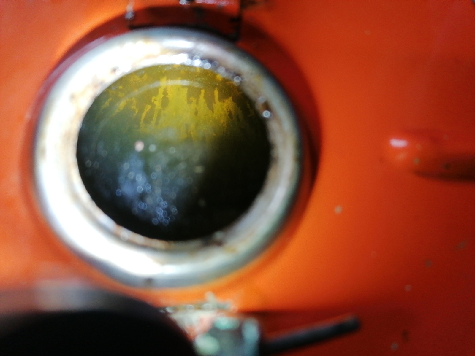

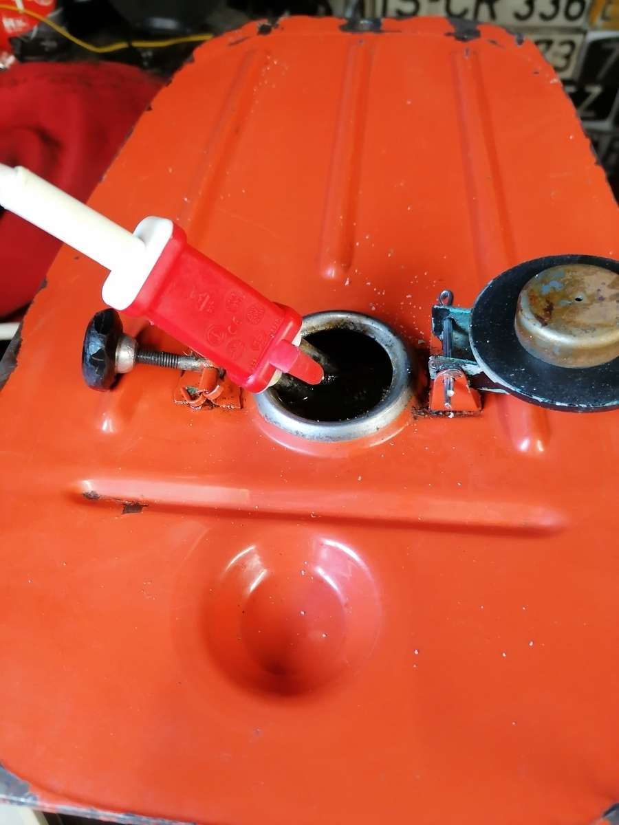

    Den Tank muss ich innen reinigen weil da sich sehr viel Öl abgesetzt hat. Der liegt schon etwas länger bei mir.
    Aber auch den werde ich sauber bekommen.
    Jetzt ist Zitronensäure drin. Und wärme...
    Lasse ich über Nacht stehen und mal schauen was sich über Nacht tut.
    Hier mit Tauchsieder zum Temperatur halten. Habe ihn über Nacht eingepackt damit er lange warm bleibt.
    Den Orangen Deckel habe ich noch. Jetzt ist erstmal ein anderer verbaut.

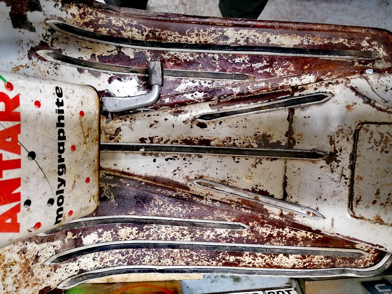

    Trittleisten habe ich heute auch angenietet. Leider fehlt die rechts außen.
    (Hier lagen sie noch lose drauf)
    Und ich habe versucht die eingeschweiße Ecke annähernd passend zu lacken. Hat nicht so ganz geklappt.
    Braucht noch etwas Bearbeitung
    Gruß Marco

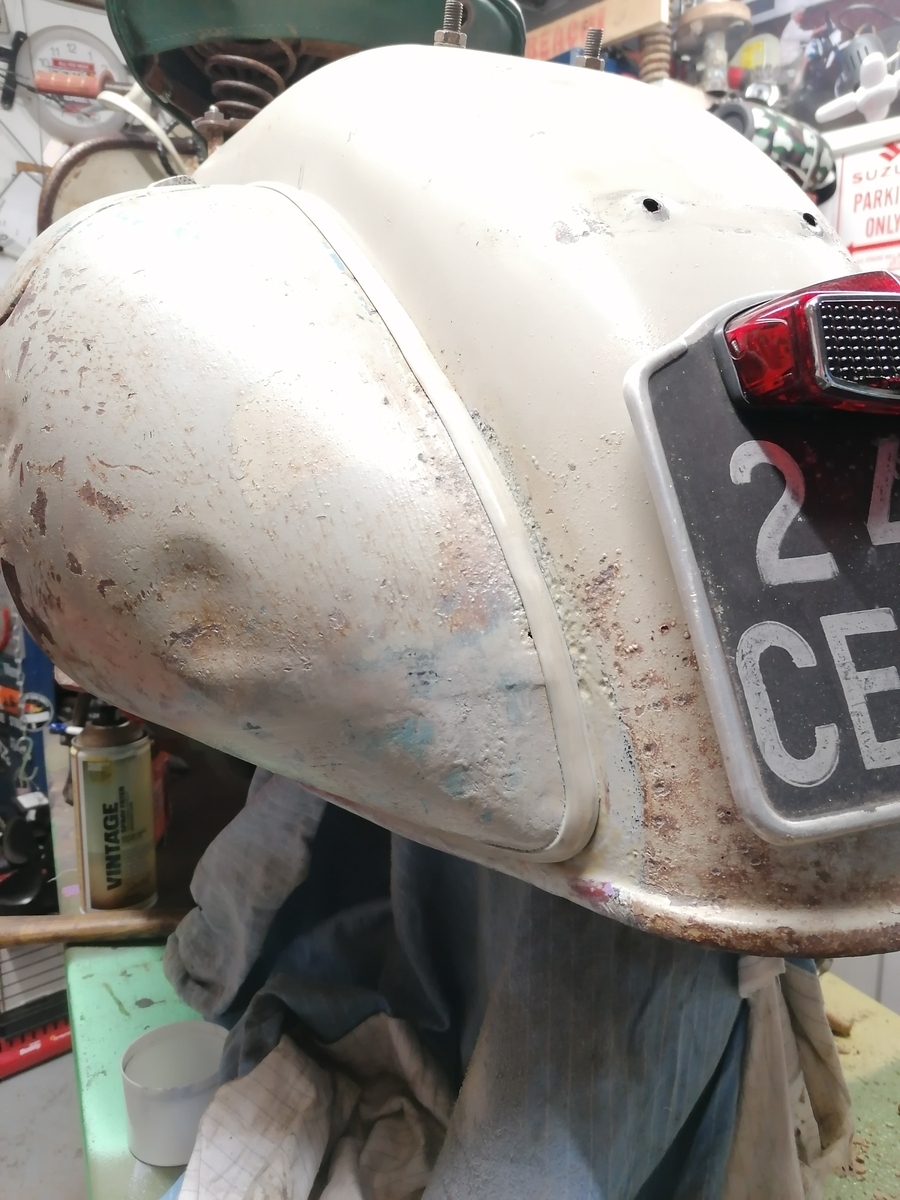

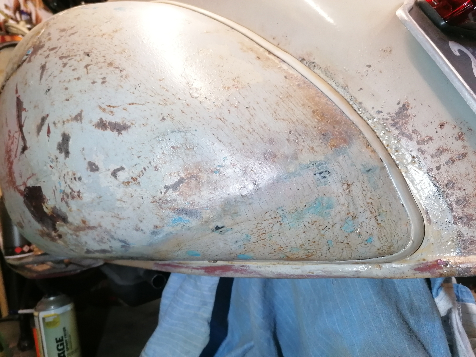

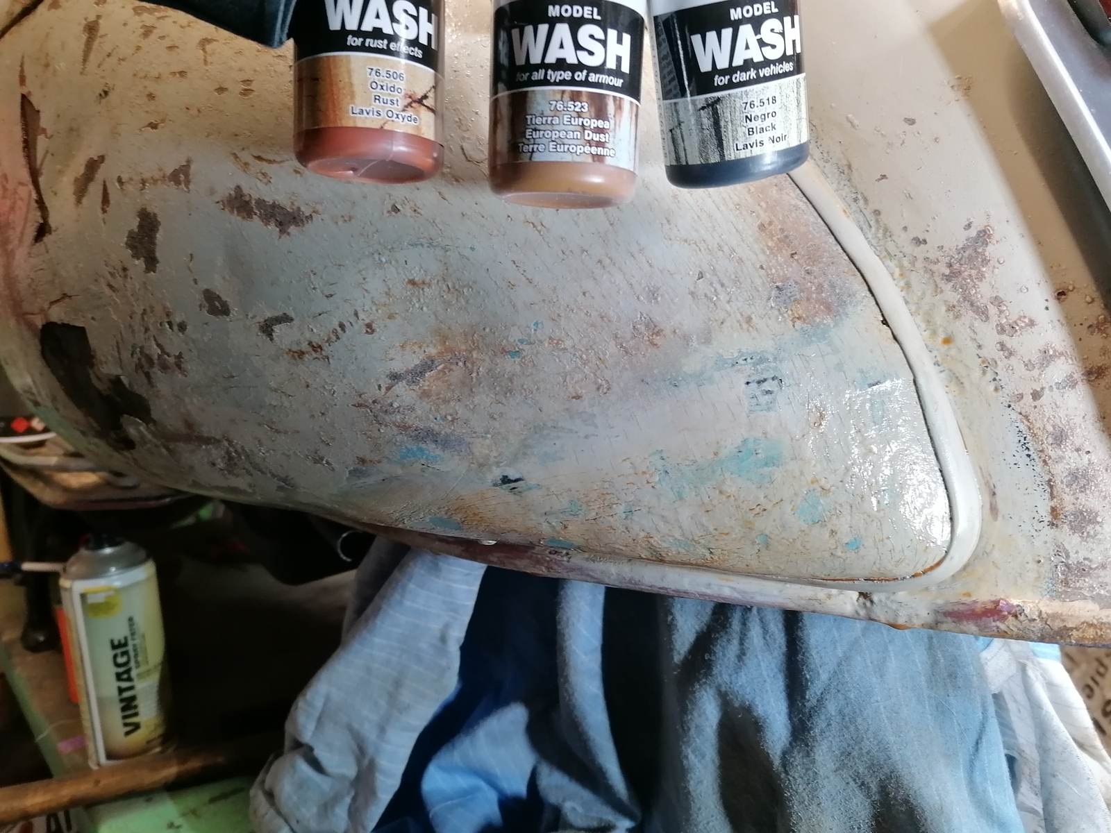

    Gestern Abend viel mir ein kannste ja mal versuchen das neue ranzig machen mit den Wash die ich für'n Modellbau nutze.
    Eben mal ausprobiert.
    Das muss jetzt erstmal trocknen dann kommt die zweite Schicht drüber.
    (Wirkt auf den Foto viel dunkler. Ist es in echt nicht so derbe. Farbton passt trotzdem nicht ;) )
    Aber man kann es etwas mit vertuschen.
    Fixiert wird das später mit nen Klarlack. Sonst wäscht sich das wieder ab.
    Nen direkten Blick wird man von hinten eh nicht drauf haben. Das 240x130 Kennzeichen,gestern bestellt, verdeckt ja auch noch was.

    Den Tank habe ich mir auch eben angeschaut. Mit nen Schraubendreher kann man den getrockneten Ölschlamm schon abkratzen.
    Also noch etwas stehen lassen. Bis morgen. Wärme ist auch wieder drin zum anlösen. Wird was...

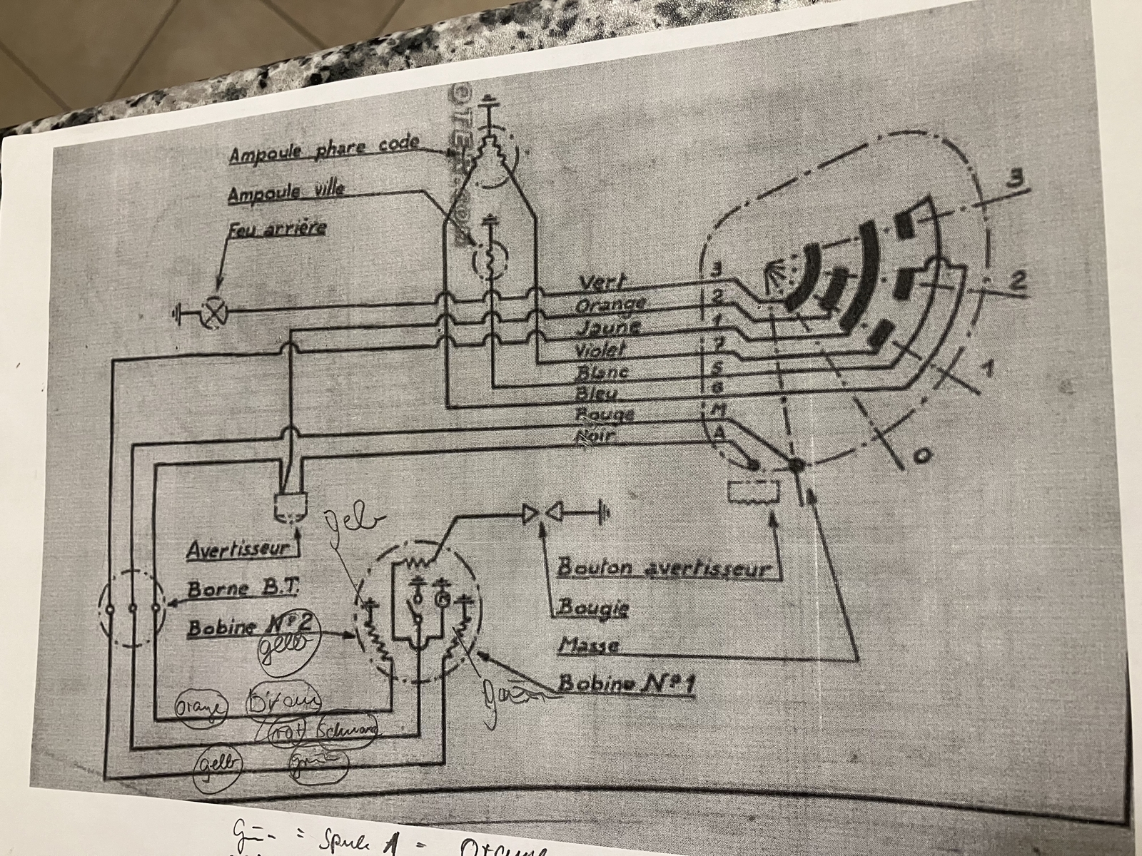

    Eigentlich müsste man ja den Schalter ohne Deckel fahren damit man diese filigrane Arbeit von Scharnhorst auch sieht.
    Sehr geil geworden!!!
    Vielen Dank dafür!

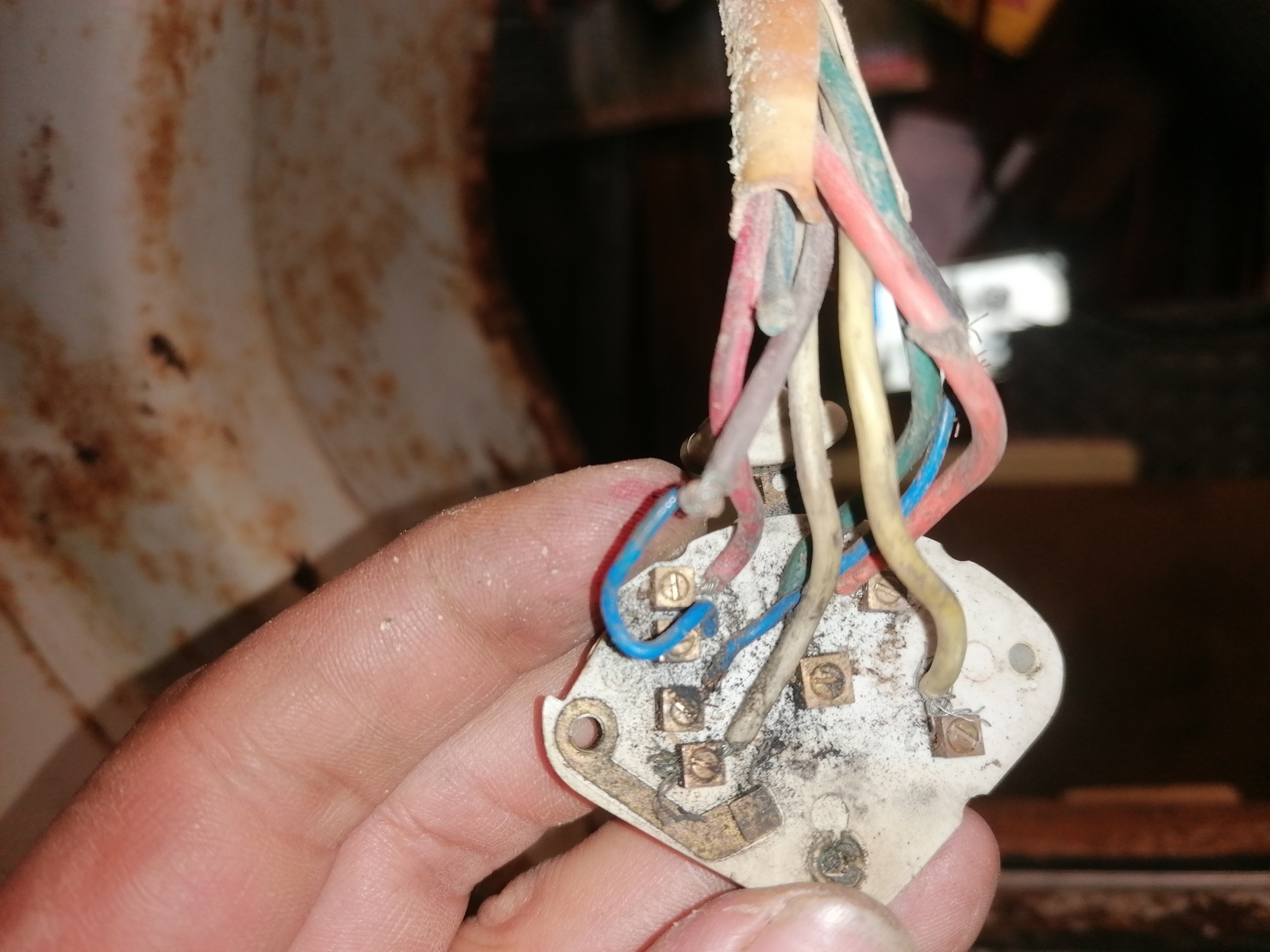

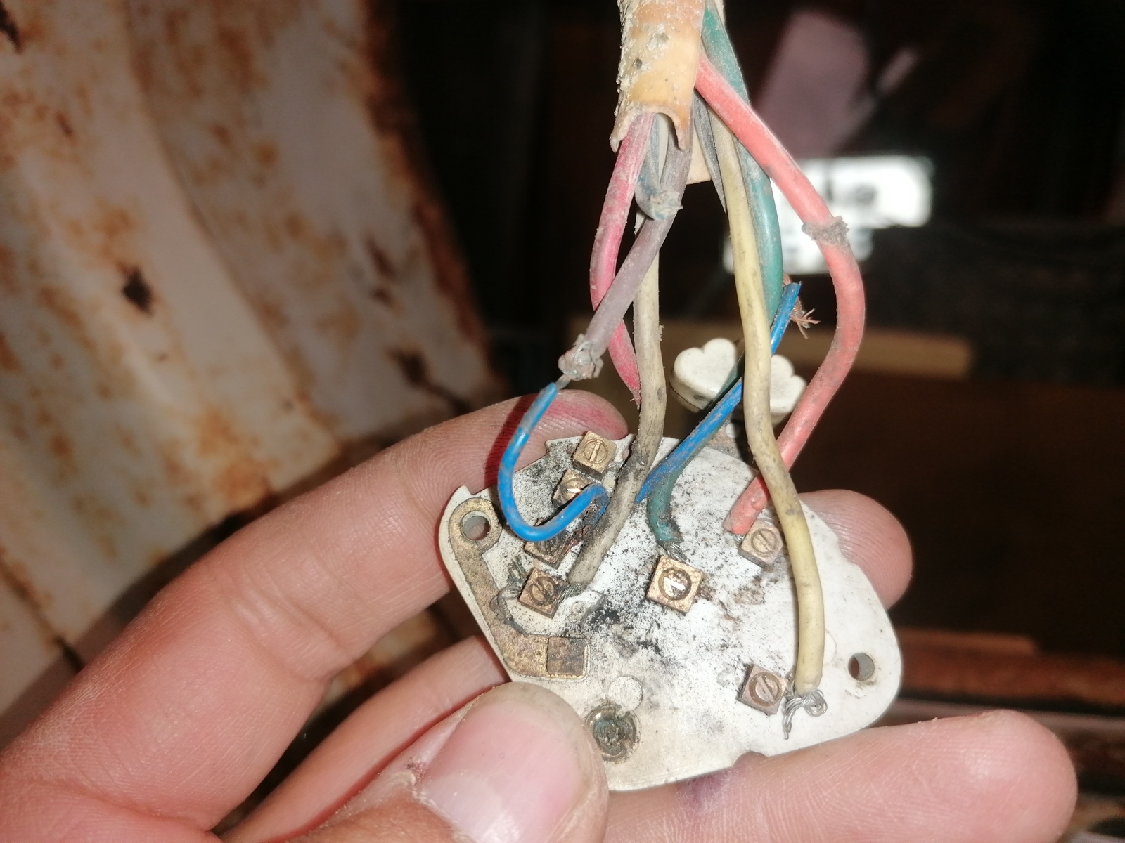

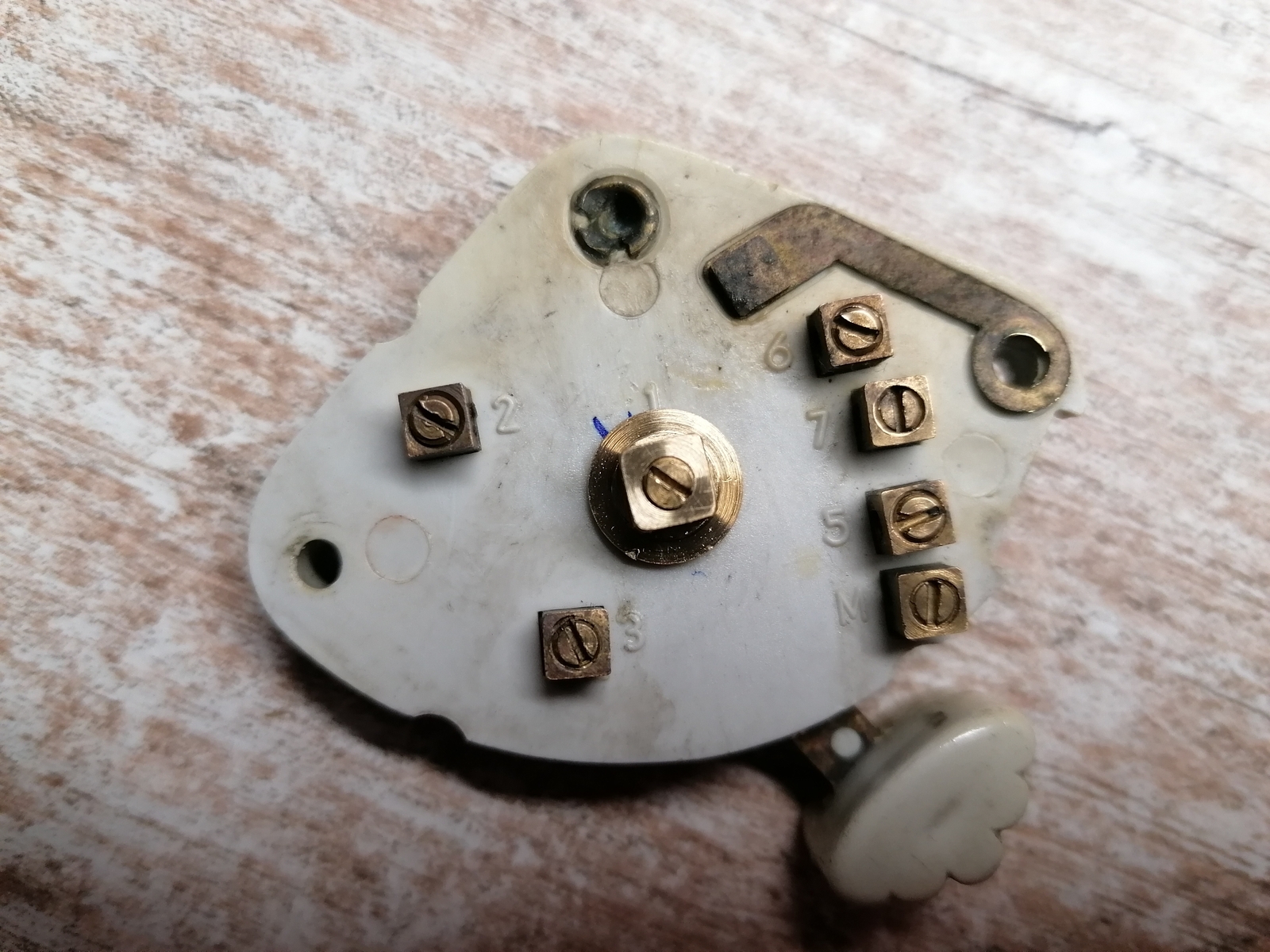

    Jetzt habe ich noch ne Frage zur Verkabelung.
    Schalterstellung 0,1.2.3 .
    Über 0 nach links ist Kill
    0 ist null...
    1 Standlicht
    2 Abblendlicht
    3 Fernlicht
    Anschluss auf M ist Kill
    6 ist Standlicht
    7 ist Abblendlicht
    5 ist Fernlicht
    1 ist Stromführende (Mittig)
    3 ist Masse
    Hupe im Schaltergehäuse am Hupenknopf
    Ist das so richtig? So würde ich das zumindest interpretieren

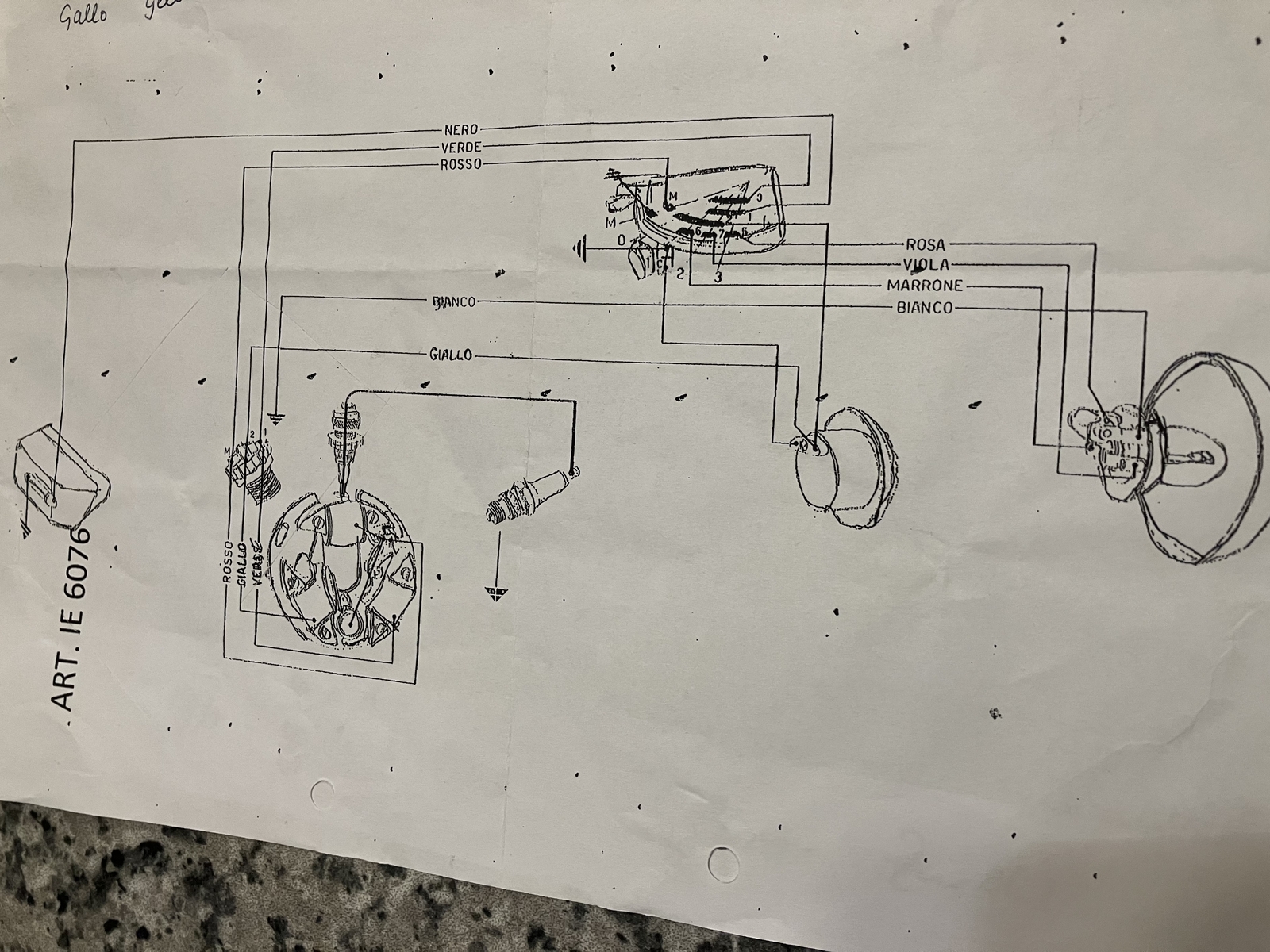

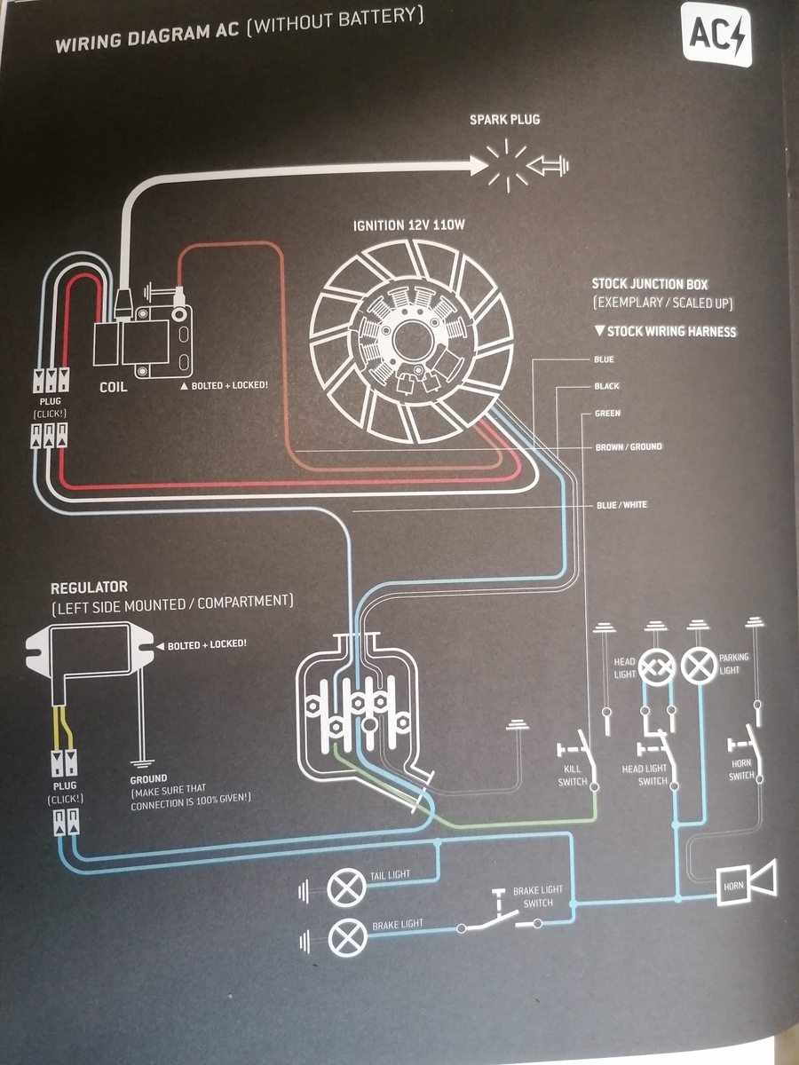

    Hi, weiß leider nicht, ob das weiter hilft, hab ja die originale Unterbrecherzündung, aber anbei mal der Schaltplan des neuen Kabelbaums und der originale aus 1956
    VG
    Tom
      • 1.14 MB
      • 79
      • 1.57 MB
      • 71

    Tom, was ist das für ein Kasten in dem ersten der beiden Schaltbilder links am Rand?
    Das geht auf 1, den Schleifer.
    Gruß Paddy.

    Zitat von Scharnhorst
    Creutzi, hast du ein paar Unterlagen zu deinen neu verbauten Komponenten?
    Weiter oben/vorne sind die Schaltpläne,
    Ab #186 und dann die folgenden
    Beitrag
    RE: Creutzfelds Jakob Acma V 56
    Moin
    Jetzt bin ich bei meinen absoluten Lieblingsthema angekommen. Strom...
    6 Kabel und ich bin überfordert...
    Statt alles Plug and Play zu bauen muss man ja zwischendurch Farben wechseln. Ich stehe voll aufem Schlauch. Die Kabel die zum Lenker gehen sind da
    vespaonline.de/wsc/attachment/165190/
    Hupe kommt auch an der passenden Stelle raus
    vespaonline.de/wsc/attachment/165189/
    Kabel zum Scheinwerfer gibt's nicht... :-1
    Warum auch immer...
    Die Kabel zum Bremslicht und Bremslichtschalter habe ich auch…

    Das ist das Rücklicht

    Oh Gott, hätte ich den neuen Schaltplan mal nur gesehen, als ich den Schalter noch auf der Hand hatte...
    Ich muß mir das mal die Tage ausdrucken alles und nebeneinander legen.
    Marco: Mitunterschreiben würde ich Kill auf M. Masse komt bei dem Schalter über die Befestigungsschraube am Lenker über meine neue Blechfahne hoch zur Schleiferplatte.
    Den Rest mag ich noch nicht beantworten, aber die Rundlicht haben wir aus der Ferne ja auch verkabelt bekommen...
    Gruß Paddy.

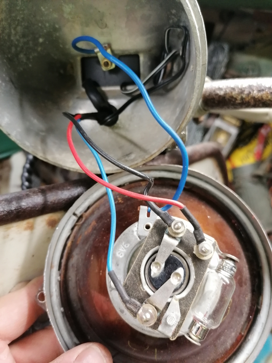

    Marco, mach mal ein Bild von dem Kabelstrang, der in der Lampe ankommt.
    Eventuell muß man ein oder zwei Dinge umwidmen bei der ganzen Sache.
    Und bitte ein Bild von den Anschlüssen der Fassung(en) der Lampe.
    Durch den im Schaltbild des neuen Schaltplan der Zubehörelektrik fehlenden Lichtschalters (dort ist ja ein Zündschluß plus Lichtschalter vorgesehen) muß die Lampe eventuell extra mit Masse versorgt werden und das schwarze Kabel mißbraucht werden.
    Näheres nach einem Bild von der Lampe.
    Gruß Paddy.

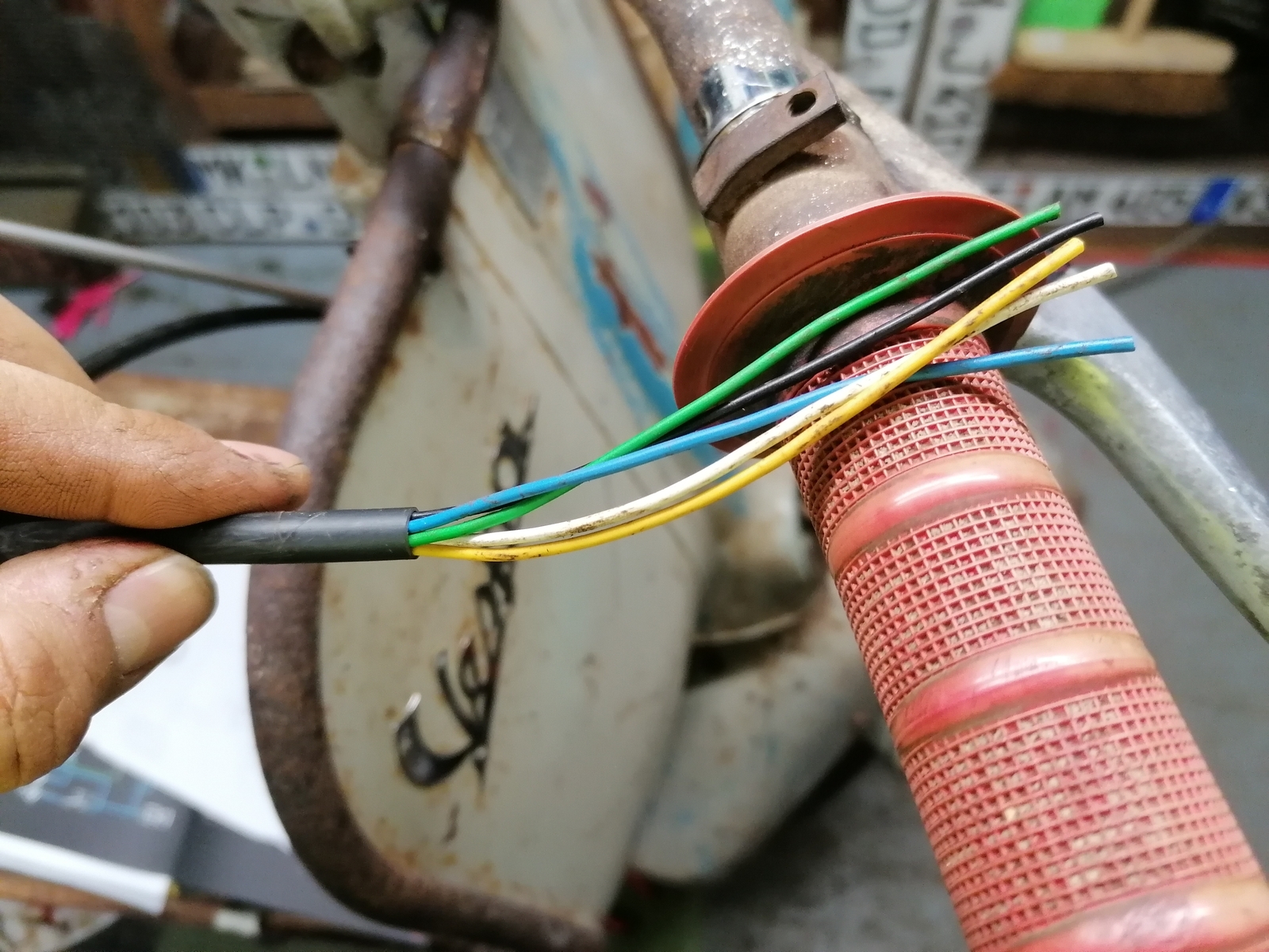

    Moin
    Nen Zündschloss habe ich nicht. Auch keine Kabel dafür.
    Nur die Kabel die zum Lichtschalter/Hupe gehen. Vo Lichtschalter aus habe ich selber drei Kabel zur Lampe gezogen weil keine dabei waren. Bzw die losen kabel die dabei waren waren zu kurz.
    Mache davon noch ein Foto wenn ich den Scheinwerfer runter bekomme. Der sitzt sowas von stram drauf... :D
    Blau ist Stromversorgung
    Gelb ist Rücklicht
    Weiß Hupe
    Grün ist Kill
    Schwarz Masse?
    Gruß Marco

    Die Lampenfarben sind nicht gleich mit den Kabelbaum.
    Habe frei Farben genommen die ich noch hatte.
    Die müssen mit auf den Schalter gelegt werden. Vom Kabelbaum selber gehen keine Kabel zur Lampe
    Nur bis zum Schalter

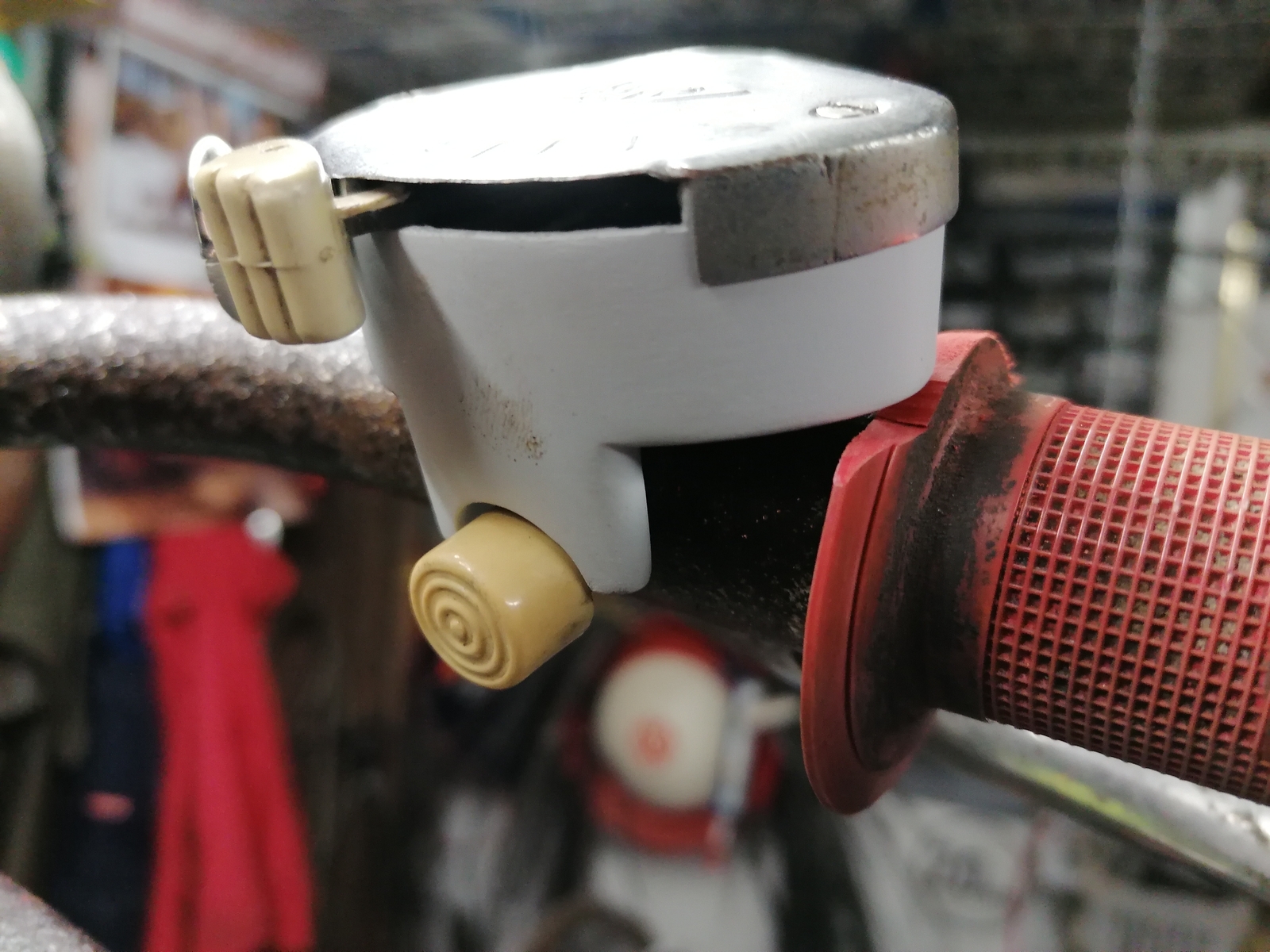

    Hier mal ein Bild von der Lampe
    Das dunkel blaue Kabel ist Masse
    Das hellblaue Kabel ist Fernlicht
    Das schwarze Kabel ist Abblendlicht
    Das rote Kabel ist Standlicht
    Die müssen mit in den Schalter gelegt werden.
    So war der Schalter vorher verkabelt gewesen. Leider war am Scheinwerfer nix mehr dran gewesen.

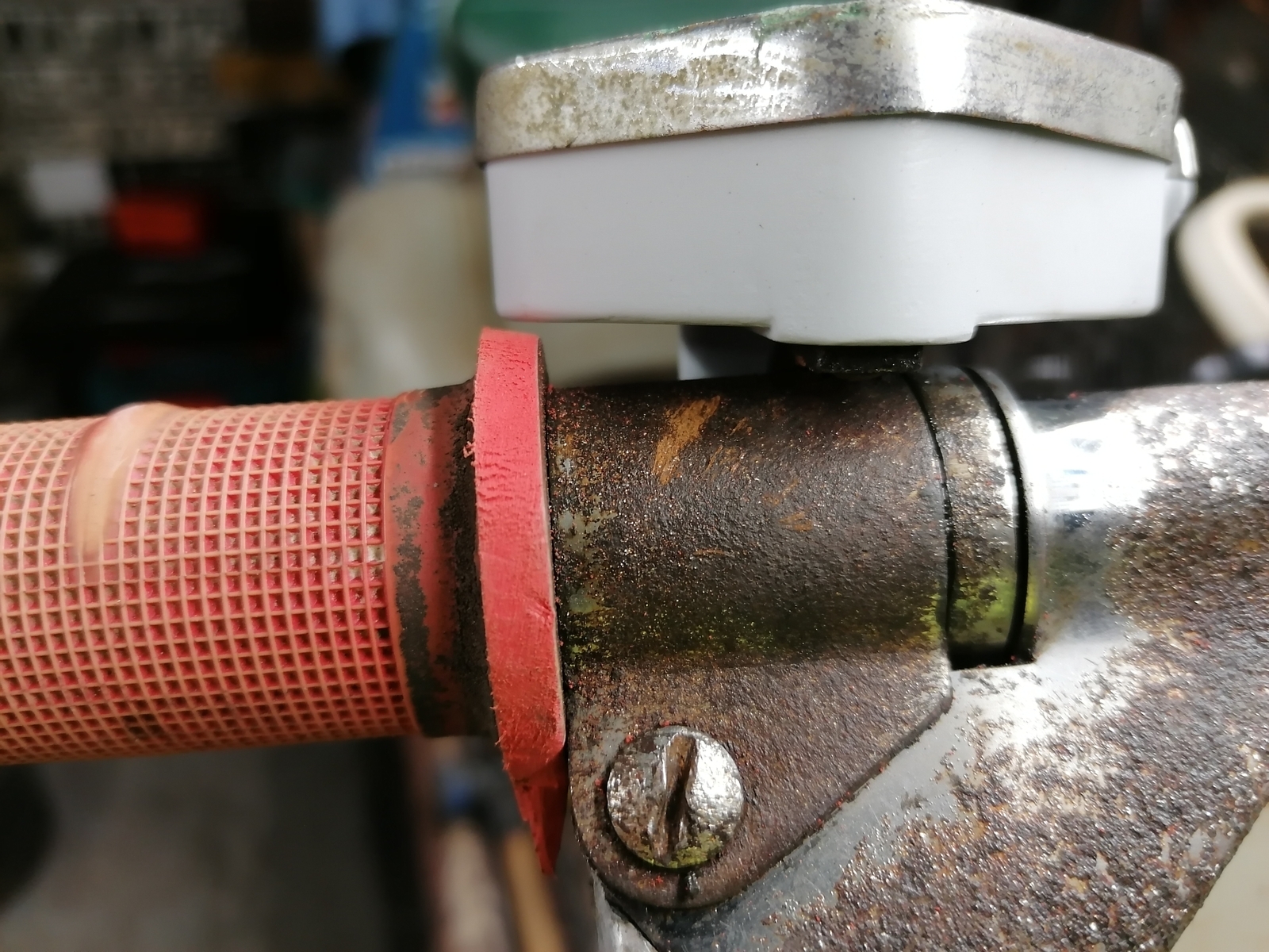

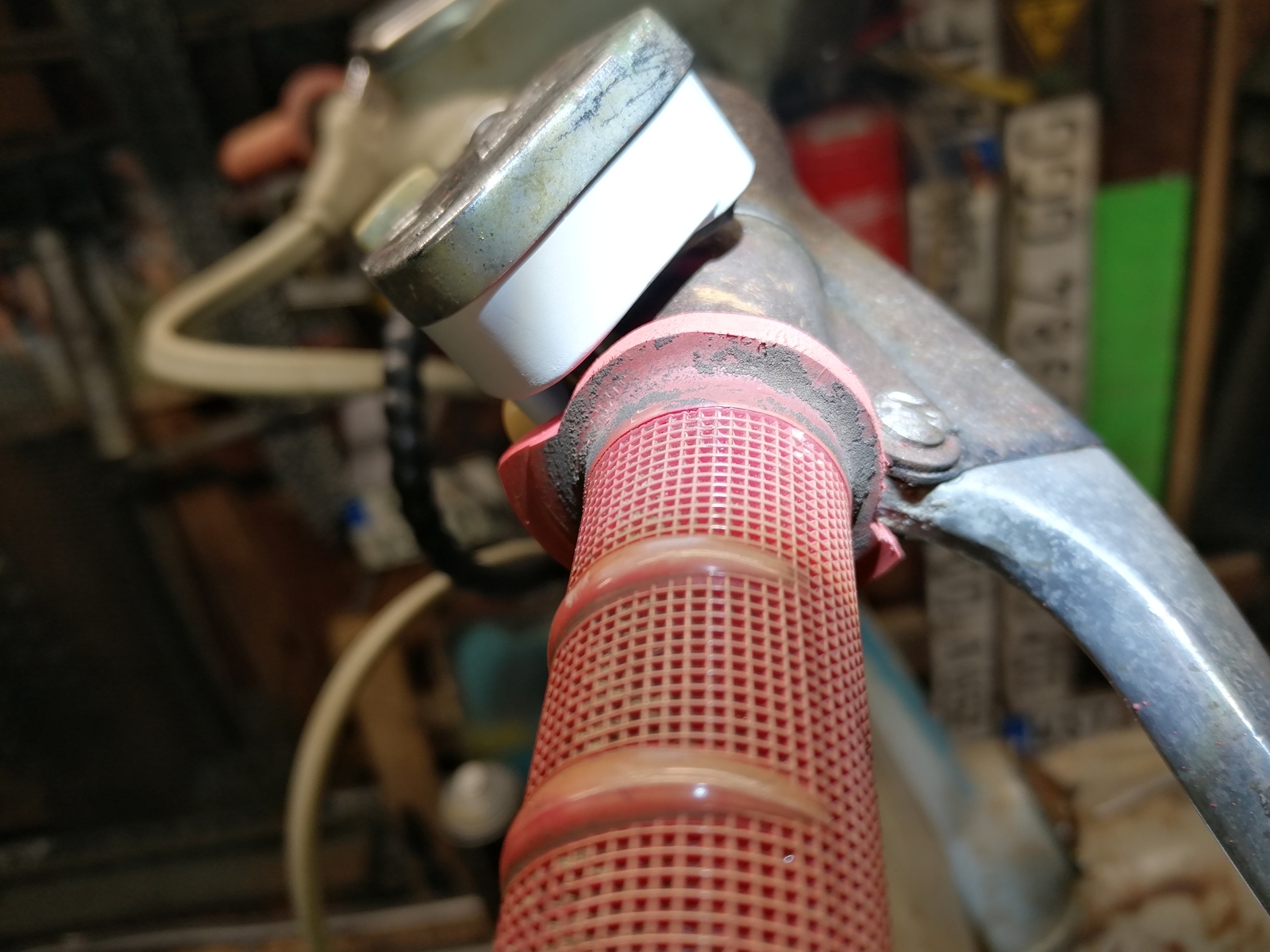

    Den Lichtschalter habe ich heute mal montiert.
    Passt perfekt auf die Halterung. Nur kann der Vorbesitzer so nie damit gefahren sein. Der Griff stört. Der ist mittlerweile knüppelhart. Also kann man den nicht mehr verschieben. Also Griff an den Schalter anpassen,feddich.
    Nicht schön aber besser als neue Griffe drauf zu machen.
