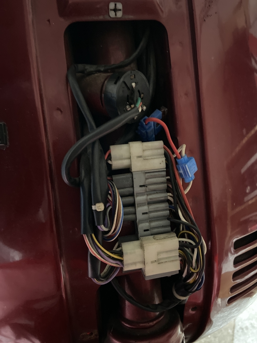

    Jedoch fiel mir dieses Kabel (ich weiß nicht was es ist) auf. Es ist oben am Schließmechanismus angebracht und hing lose zwischen dem Starterrelais herum. Könnte das mein Problem erklären (siehe Bild)?
    Nee, das ist das Fangseil für die Seitenklappe.
    Schau mal nach, da dürfte auch keine Seele/Litzen/Adern/Leitungen drinnen sein.

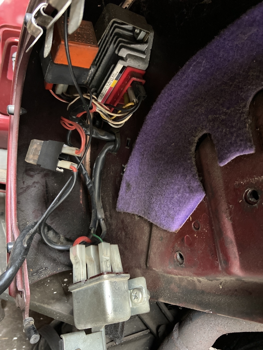

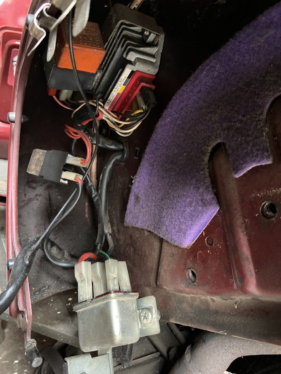

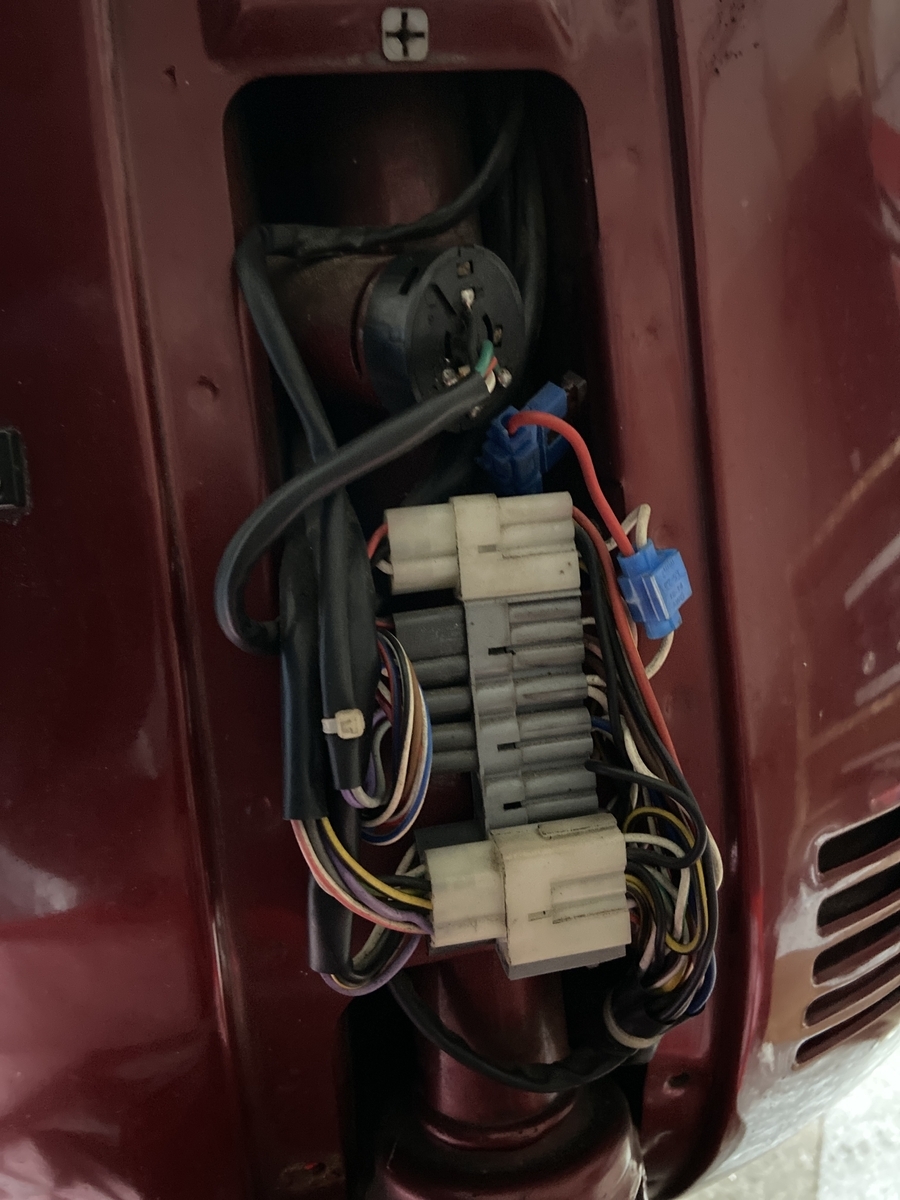

    Bin wieder in der Garage angekommen. Angeschlossen und Startversuch unternommen. Kein Effekt. Lediglich die tankanzeige hat sich bewegt. Blinker, Hupe und Licht etc. tun nix. Die Batterie sagt 13,04 A. Mmhhh
    Nachtrag:
    Habe mal unter die Kaskade geguckt. Sieht alles gut aus und die Sicherung ist auch ok.
    Wenn ich die Zündung einschalte bewegt sich die tankanzeige. Sobald ich die Hinterradbremse betätige sinkt die Tankanzeige. Irgendwelche Ideen. Bei Elektrik bin ich leider unbedarft aber lernwillig.
    Die laufen normalerweise über die Batterie, oder?
    Vermutlich eher V und nicht A. Oder Messgerät falsch eingestellt?
    Irgendwo ist ein Fehler, Unterbrechung, Bruch, falsche Anschlüsse in der Kabelage, mMn.

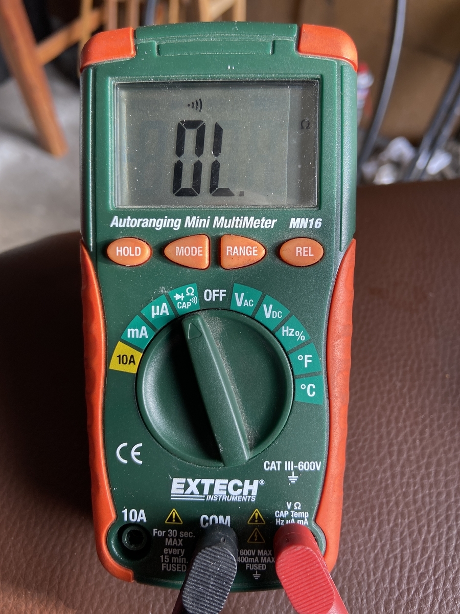

    Dann stecke die Spitze für plus in die Sicherung und minus an Fahrzeugmasse.
    Masseproblem denke ich.

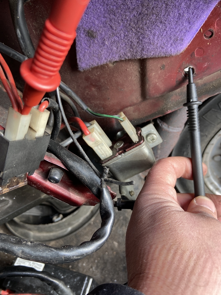

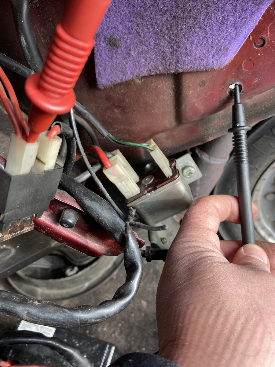

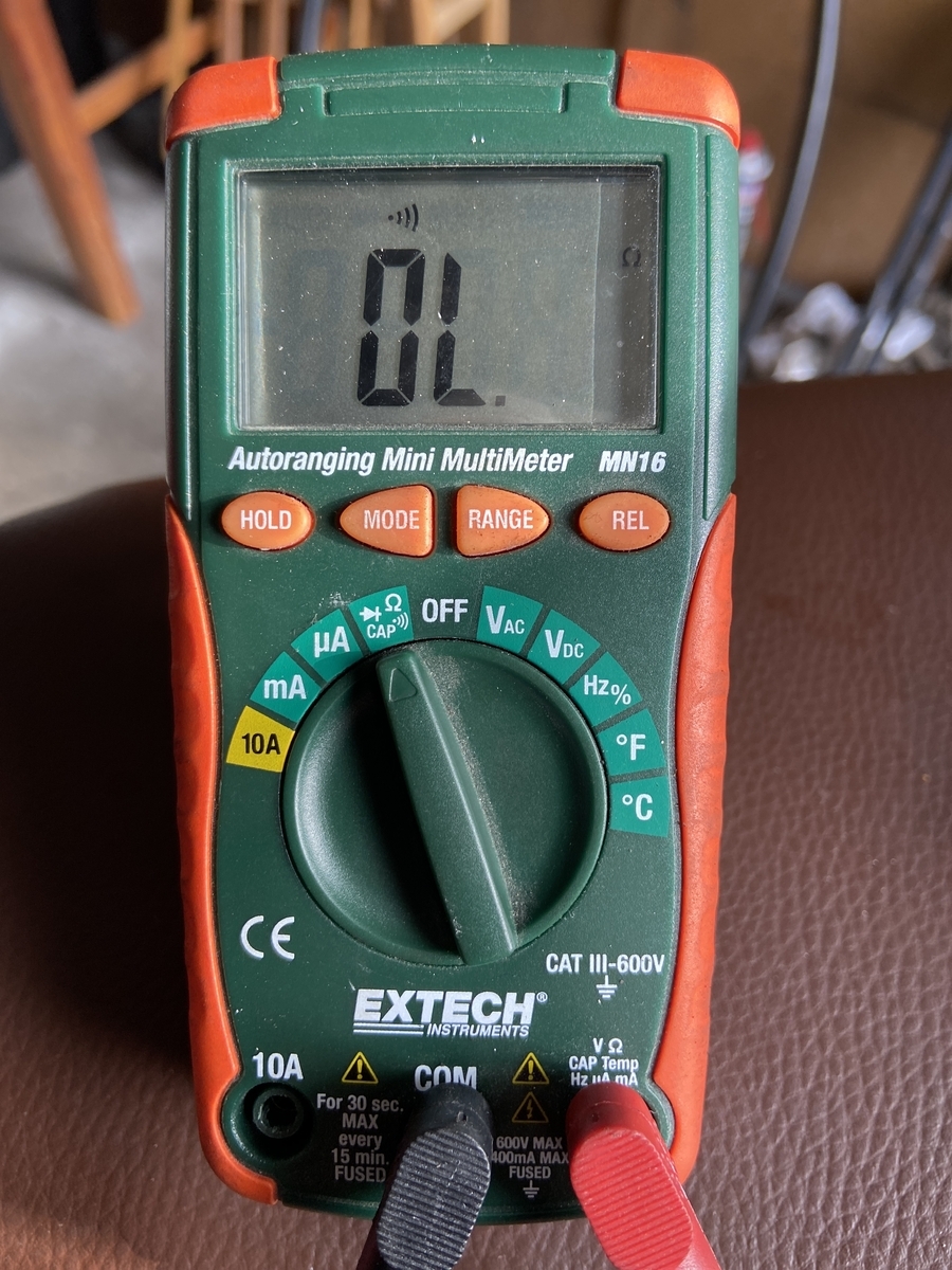

    Wenn du es so meinst erscheint dann zeigt er 0L an. War das korrekt?
      • 748.37 kB
      • 123
      • 708.34 kB
      • 118
    PK50 XL2 Automatik (VA52T)
    Einmal editiert, zuletzt von Martepdm (February 15, 2023 at 10:59)
  • Egal106s16
    779
    9,894
    1,797
    01662
    • February 15, 2023 at 11:09
    • #33
    OverLoad kann ja nicht sein.
    Die Spannung prüfen.
    Nicht Durchgang oder so.
    Mein Fehler ich Honk. Es zeigt mir 13,01 Volt an.
