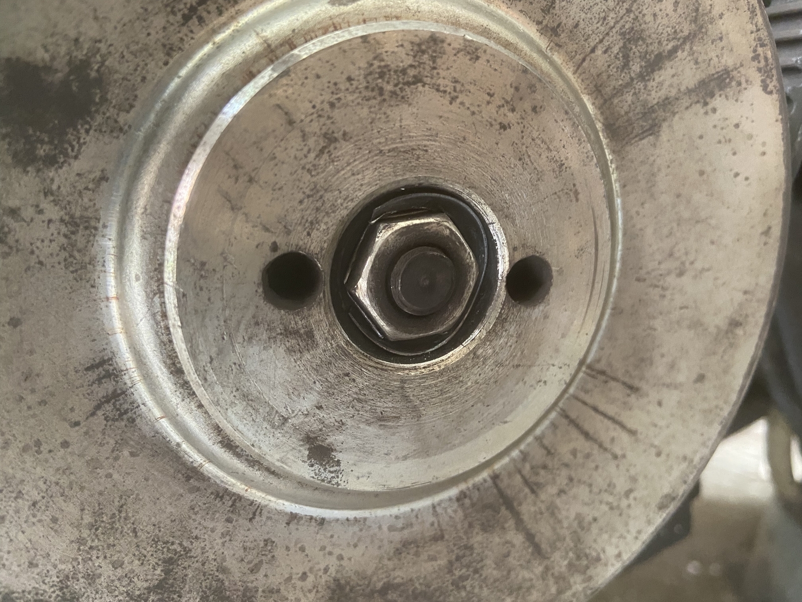

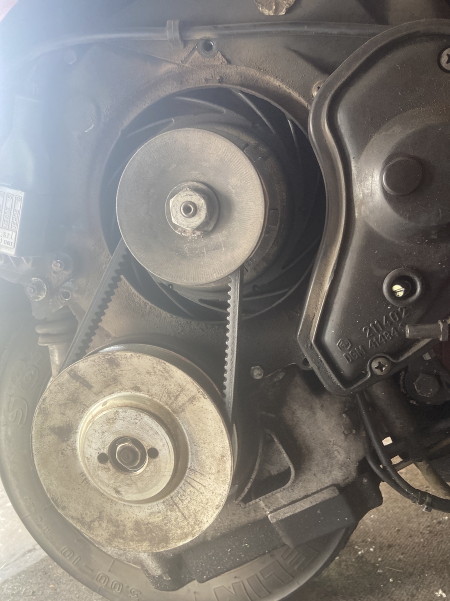

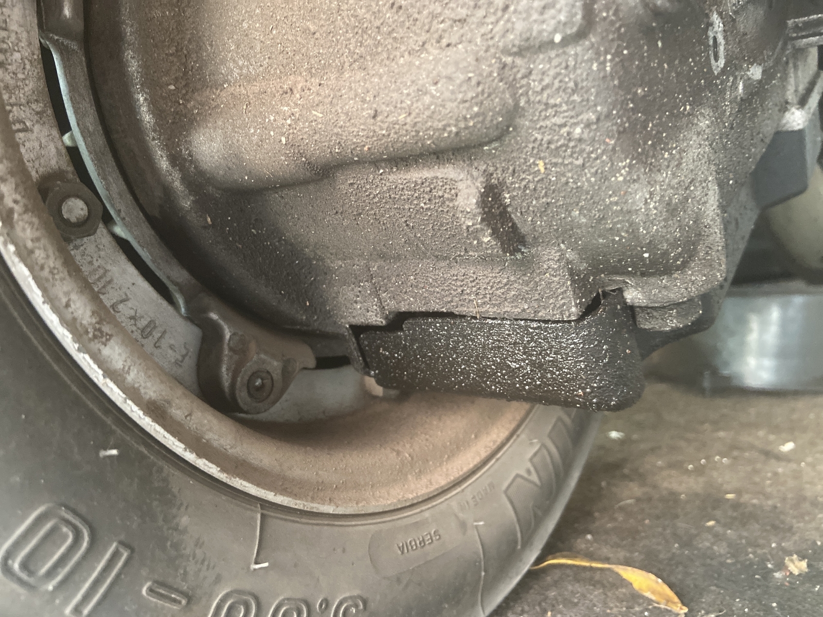

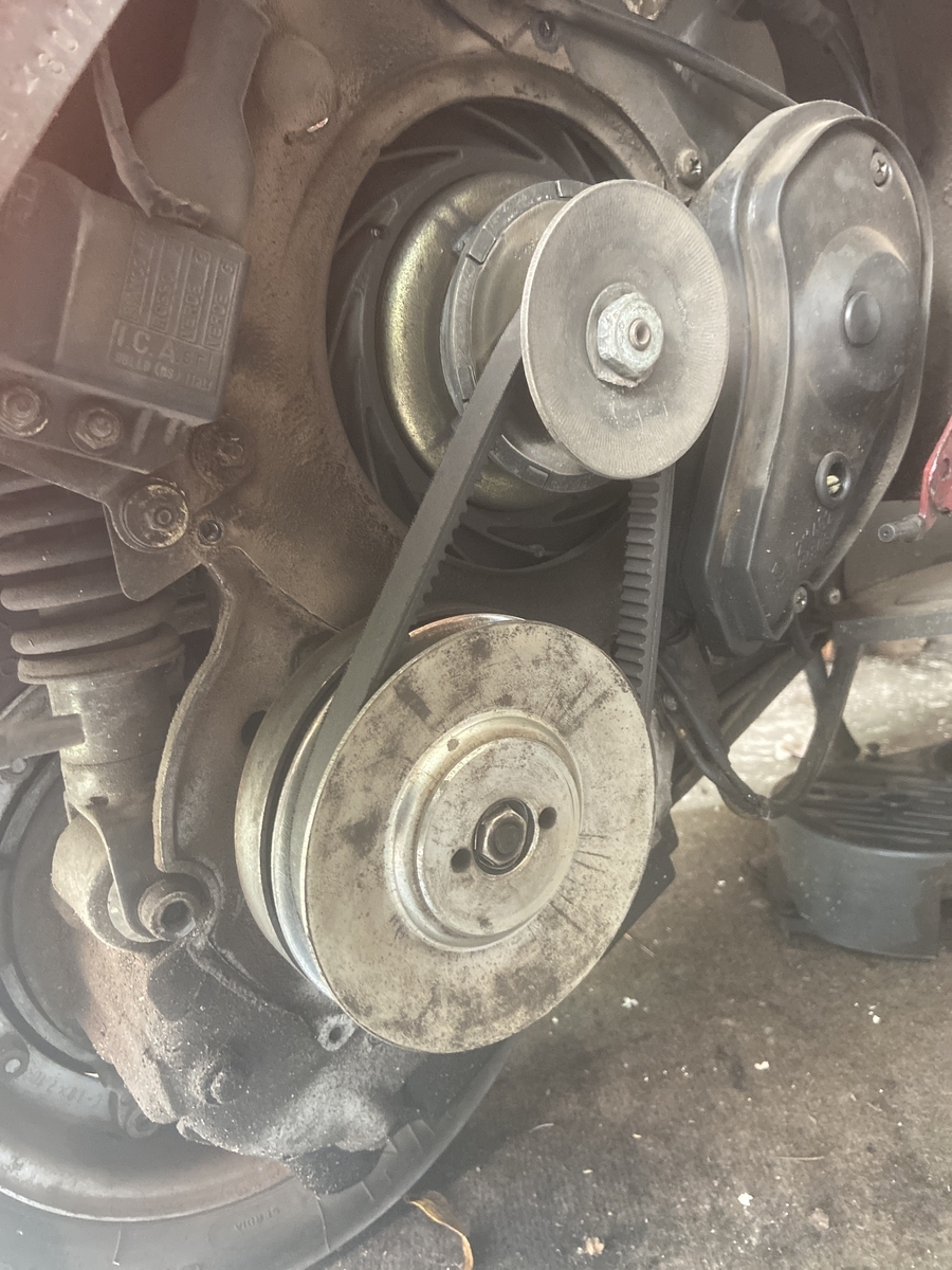

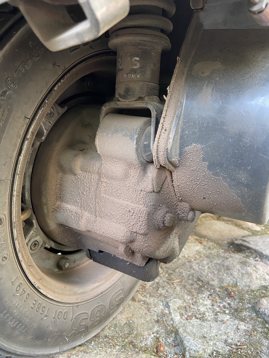

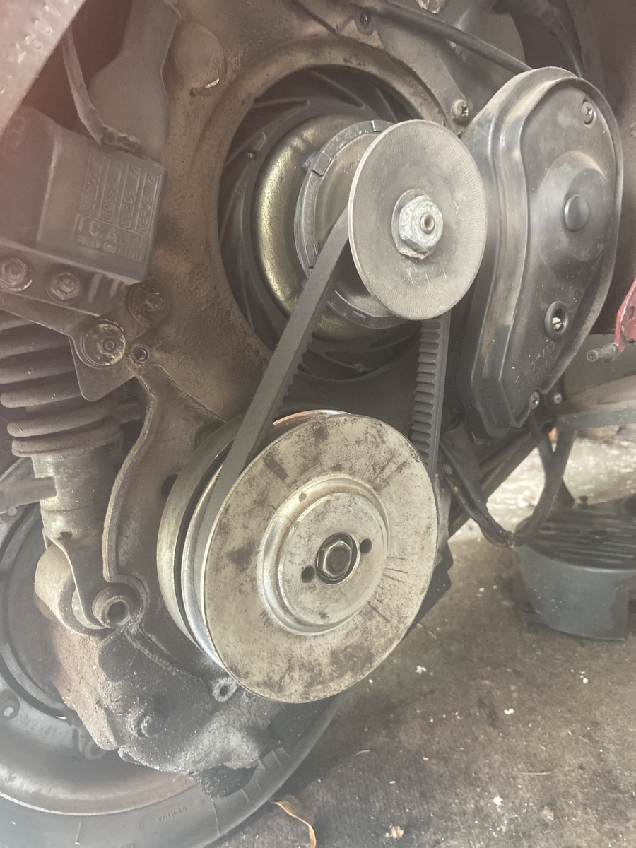

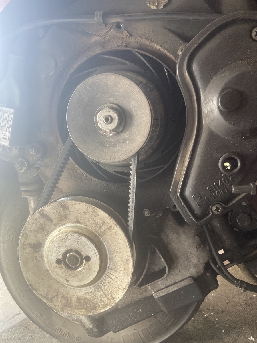

    Hallo Ihr Lieben,

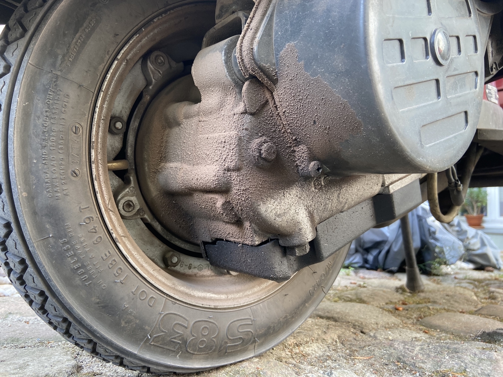

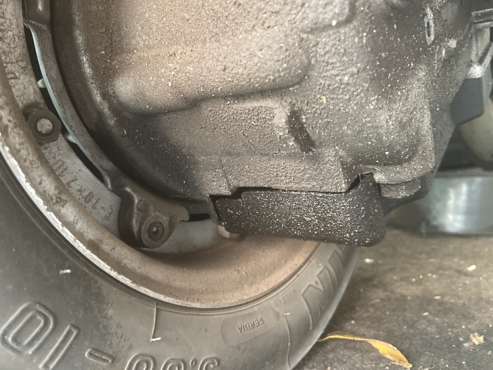

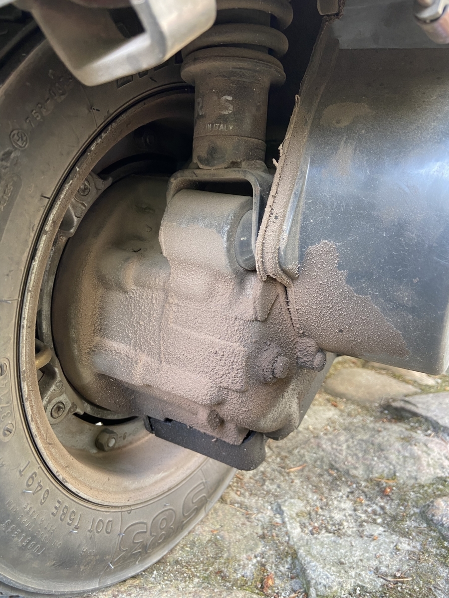

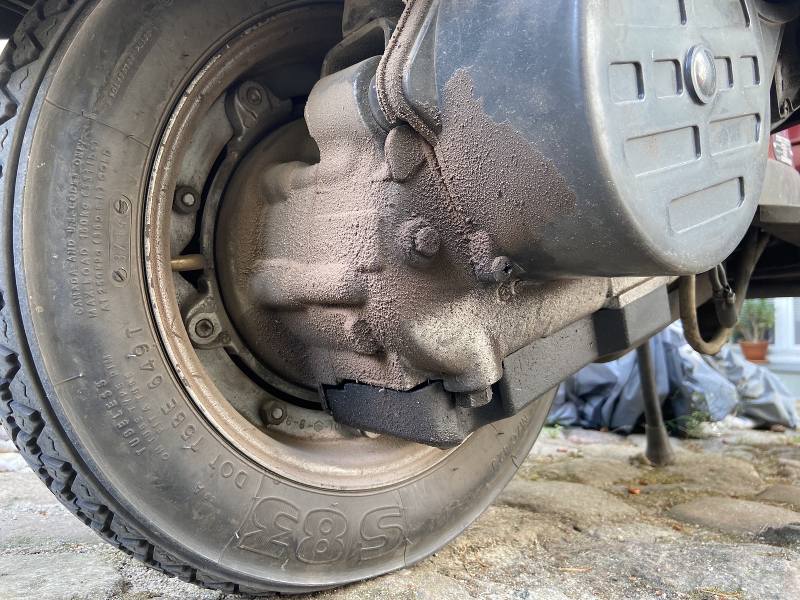

    Ich hab den Sommer genutzt und hatte mich an eine leicht tropfende Vespa gewöhnt. Nun stelle ich fest das sie zu einem seltsamen Drecksammler geworden ist. Offensichtlich scheint sie irgendwo undicht. Der Motor schwitzt und scheint sich dann mit Fahrtdreck zuzusetzen. Ich habe ein paar Bilder angehängt. Meine letzten Aktionen (im Frühling) waren :
    - Einbau reparierte Lichtmaschine
    - Wechsel der Wellendichtrings dahinter
    Zudem muss ich sie seit 2 Tagen anschieben. Die Batterie kann ich ausschließen. Sie ist neu und geladen. Manchmal gehts auch mit E-Starter. Hier scheint es ein wackliger zu sein.
    Jetzt möchte ich nicht wieder (wie gefühlt so oft) alles verschlimmbessern und nicht einfach drauflosschrauben. Irgendwelche Ideen?
    Ich danke Euch

    Da wird der Simmerring hinter der unterem Riemenscheibe undicht / kaputt sein.
    Um den zu tauschen musst du das Getriebe öffnen, die Riemenscheiben beide abmontieren
    und alles andere, was dazugehört.

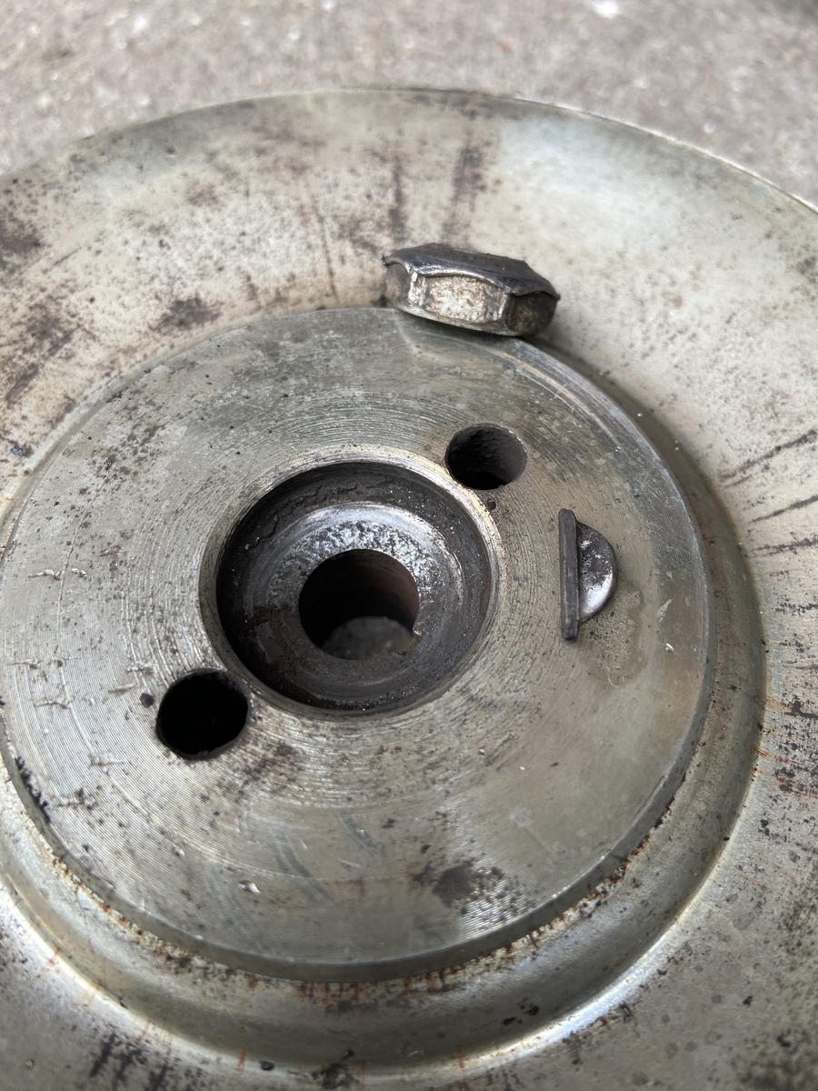

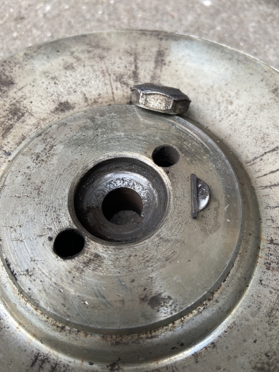

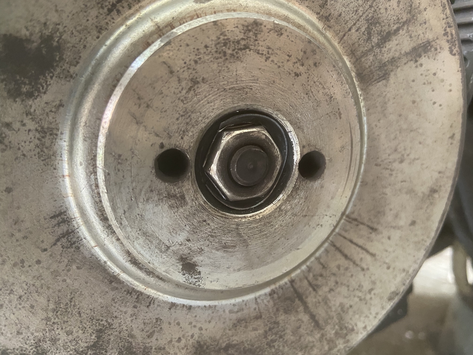

    So bin heute mal zum auseinanderbauen des Kupplungskorbs gekommen. Schon zu Beginn sah ich das es die Mutter konisch abgeschliffen hatte und somit der Halbmondkeil durch ist. Vermutlich habe ich es dilettantisch zusammengesetzt. Jetzt benötige ich eine neue Mutter und den Halbmondkeil. Ich hoffe das war’s. Das Motor spalten würde ich mir gerne ersparen. Was denkt Ihr?

    Beim betrachten ging mir der Gedanke durch den Kopf ob zwischen der M10 Mutter und der Riemenscheibe noch eine Unterlegscheibe dazwischen gehört. Wenn ja welche wäre das denn?

    Eine Sicherungsscheibe

    So alles wieder zusammengesetzt. Jetzt wollte ich es gleich mal testen und siehe da. Nix.
    Dass habe ich auch schon irgendwie geahnt. Kurz bevor ich sie abgestellt hatte wollte sie an dem Tag nur angeschoben werden. Zwischendurch gelang mal ein EStart aber sonst ließ sie sich nur anschieben. An dem Tag war es warm (falls das wichtig ist). Die braune Sicherung ist ok und die Batterie auch aufgeladen. Sie tut gar nichts, kein klicken, keine Hupe, kein Blinker und auch sonst nichts. Komischerweise bewegt sich die Tankanzeige und bleibt auch bei dem dann angezeigten Füllstand stehen. Das ist aber auch schon alles. Irgendwelche Ideen?

    Hast du den Simmerring, wie beschrieben, getauscht, bzw. gleich alle, oder was hast du wieder zusammen gesetzt ?
    Wenn der Motor schlecht anspringt, liegt es gerade bei diesem Motor oft an einem verdreckten Vergaser.
    Insbesondere der Nebendüsenkanal und die Nebendüse sind leider öfter verdreckt.
    Hast du nach dem Einbau die Zündung mal abgeblitzt, ob sie auch zum richtigen Zeitpunkt zündet ?

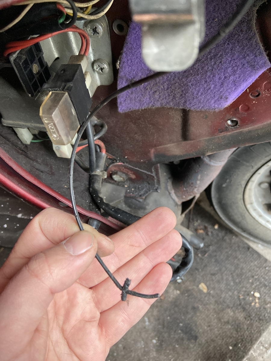

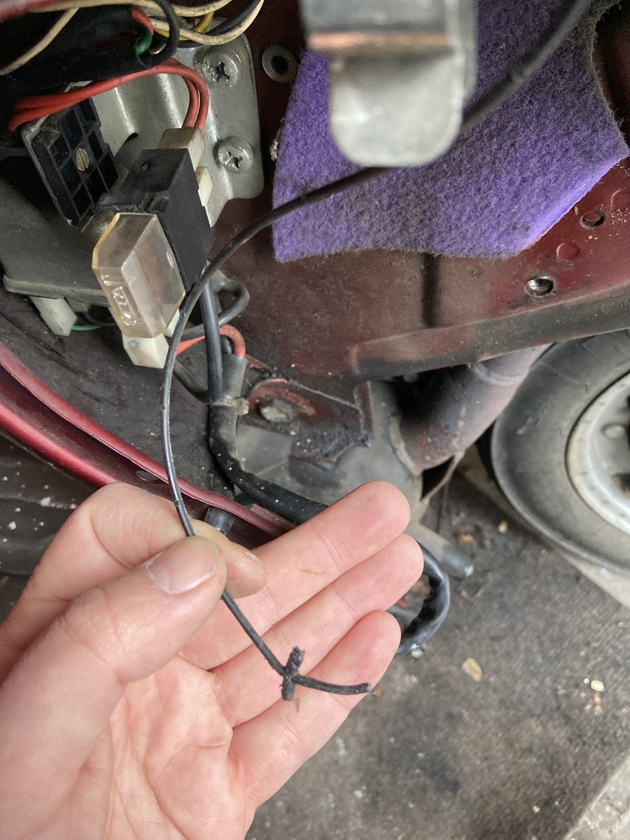

    So nachdem ich heute wieder Zeit gefunden habe in meine Garage zu fahren habe ich nachgesehen. Es ist eine 7,5A Sicherung drinn. Diese sieht ok aus und hat auch vorher funktioniert. Jedoch fiel mir dieses Kabel (ich weiß nicht was es ist) auf. Es ist oben am Schließmechanismus angebracht und hing lose zwischen dem Starterrelais herum. Könnte das mein Problem erklären (siehe Bild)? Parallel lade ich gerade die Batterie.
