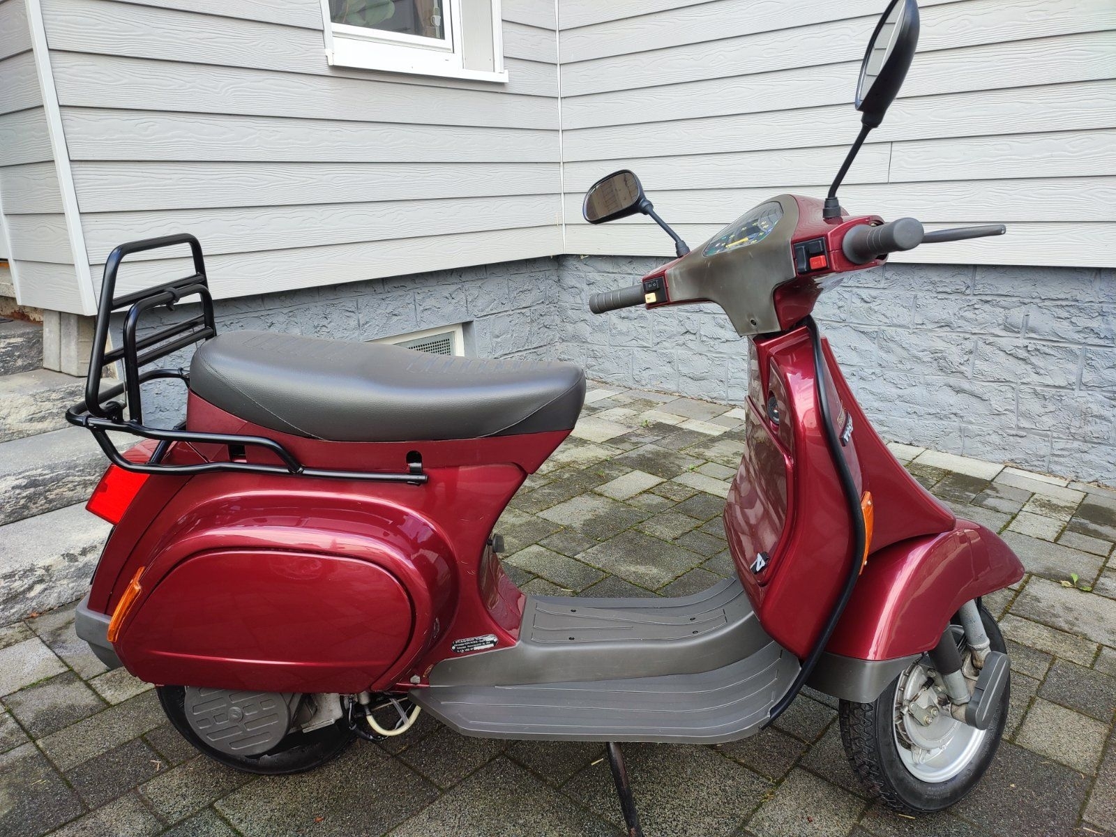

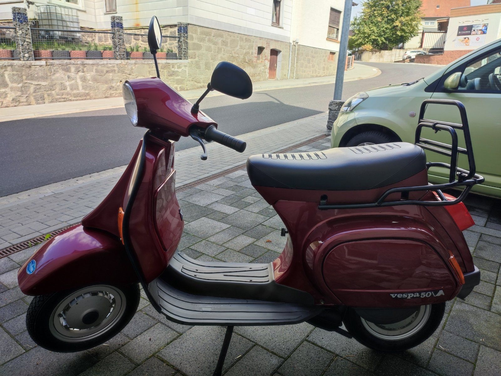

    Liebe Automaten,
    nach meiner Blonden (gelben Vespa), habe ich nun, so sind wir Männer nun einmal (ganz chauvi und stereotyp), eine Jüngere (rote Vespa). Aber nur als side chick! Und seit Camilla wissen wir, dass side chicks sogar Königin werden können. :hurra:
    Hier ist sie:
    28 Jahre jung, nur knapp über 4.000km und steht verdammt gut da und sieht auch von hinten gut aus! :+8
    Ein älterer Herr hat sich gut um Sie gekümmert :+7 und ich habe ein paar schöne Zubehörteile bekommen.
    Derzeit läuft sie nicht wirklich, sie geht nur mit Choke, also muss wohl ein Falschluftproblem vorliegen oder die ND. Ich kümmere mich am Wochenende um sie, wollte sie euch vorher vorstellen.

    Ein schönes Moped !!
    Baue zunächst mal die ND aus, reinige sie und den dazugehörigen Kanal ebenfalls. Dann sollte sie zumindest schon mal ohne Choke laufen.
