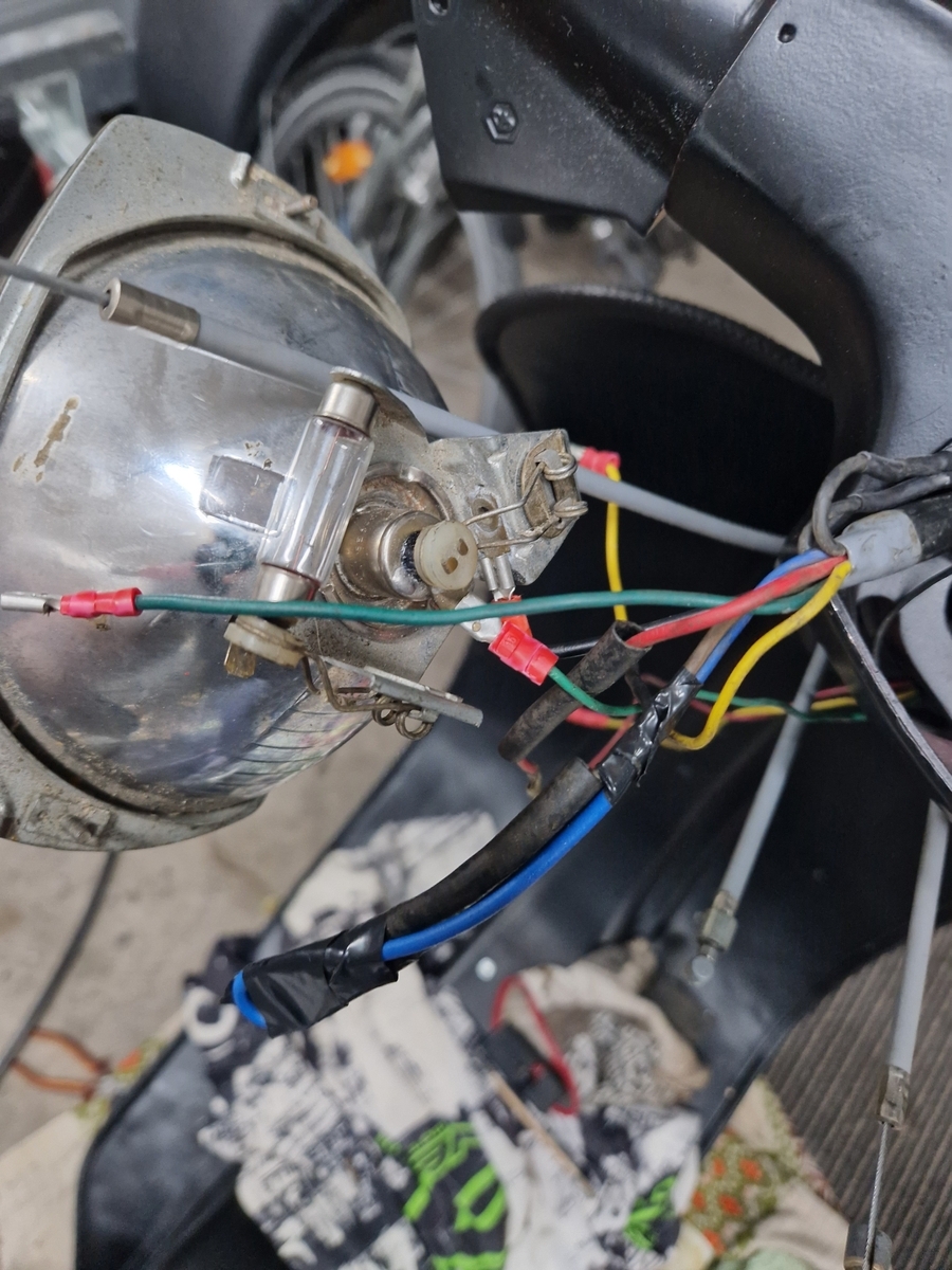

    Hi, miteinander hab ne alte vespa 50 special zerlegt bekommen und aufgebaut. Ist ne 6v Anlage, jedoch wohl kein originaler Kabelbaum. Da Bremslicht nachträglich eingebaut wurde. Blinker sind auch keine vorhanden trotz blinkschalter. Mein Problem ist, dass ich das Abblendlicht nicht zum Laufen bekomme, da ich diese vespa elektrik nicht schnalle :( das hintere Standlicht und Bremslicht funktioniert. Killer (rot ) funktioniert. Über das grüne Kabel kommt auch Spannung jedoch keine Ahnung wohin damit?( verbinden mit dem grünen Kabel vom Schalter oder direkt an die birne? Dann leuchtet zwar eine Dauer aber womit wird dann die zweite angesteuert? Zudem will der Motor seitdem ich die Kabel abgeklemmt habe ständig ausgehen. Wäre echt dankbar für einen Rat...[Blockierte Grafik: https://bilderupload.org/image/thumbnai…0919-221325.jpg]">[Blockierte Grafik: https://bilderupload.org/image/thumbnail/resized-fd9d23187-20220919-221325.jpg][Blockierte Grafik: https://bilderupload.org/image/thumbnai…0919-221338.jpg]">[Blockierte Grafik: https://bilderupload.org/image/thumbnail/resized-263323274-20220919-221338.jpg][Blockierte Grafik: https://bilderupload.org/image/thumbnai…0919-221422.jpg]">[Blockierte Grafik: https://bilderupload.org/image/thumbnail/resized-e72723364-20220919-221422.jpg][Blockierte Grafik: https://bilderupload.org/image/thumbnai…0919-221456.jpg]">[Blockierte Grafik: https://bilderupload.org/image/thumbnail/resized-a66423416-20220919-221456.jpg]

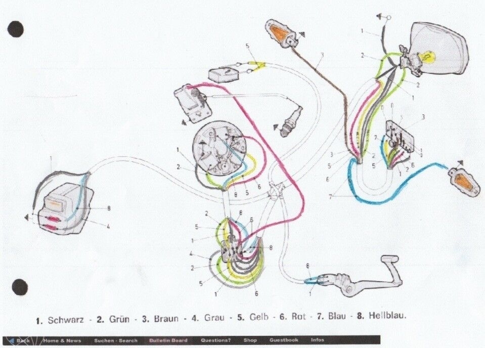

    Deine Bilderaufnahmen sind das schlechteste was ich, seit es Digital Fotos gibt, je gesehen habe :-5 !

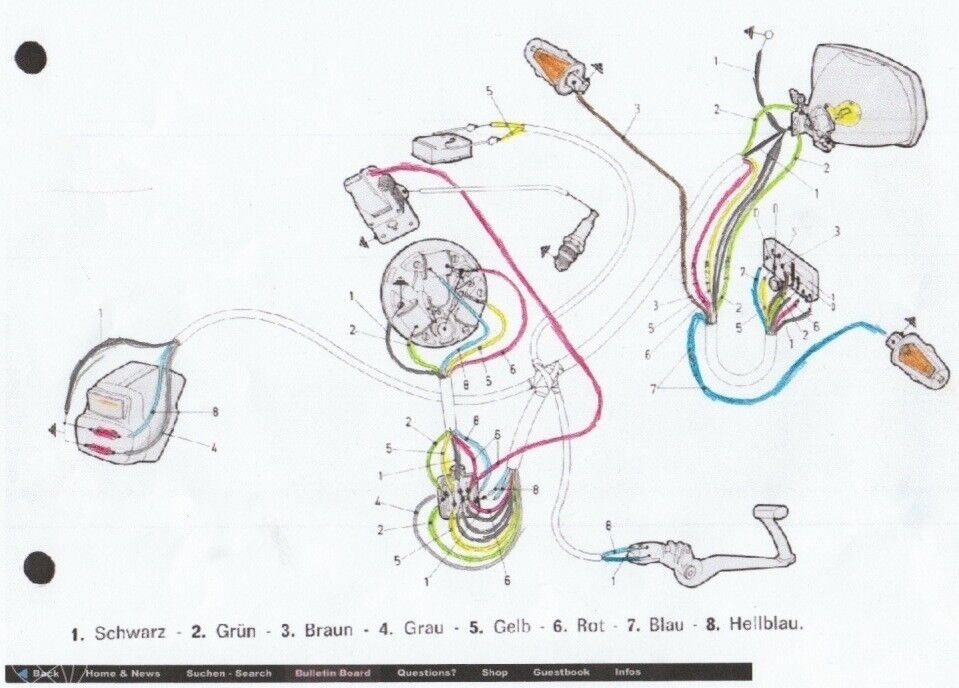

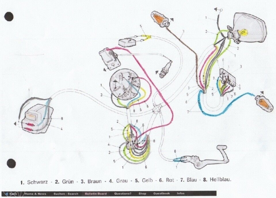

    Nun, ich gebe dir hier mal einen Schaltplan rein, der müsste dein Bj. (76-77) sein ...

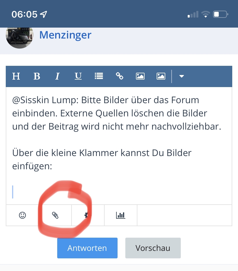

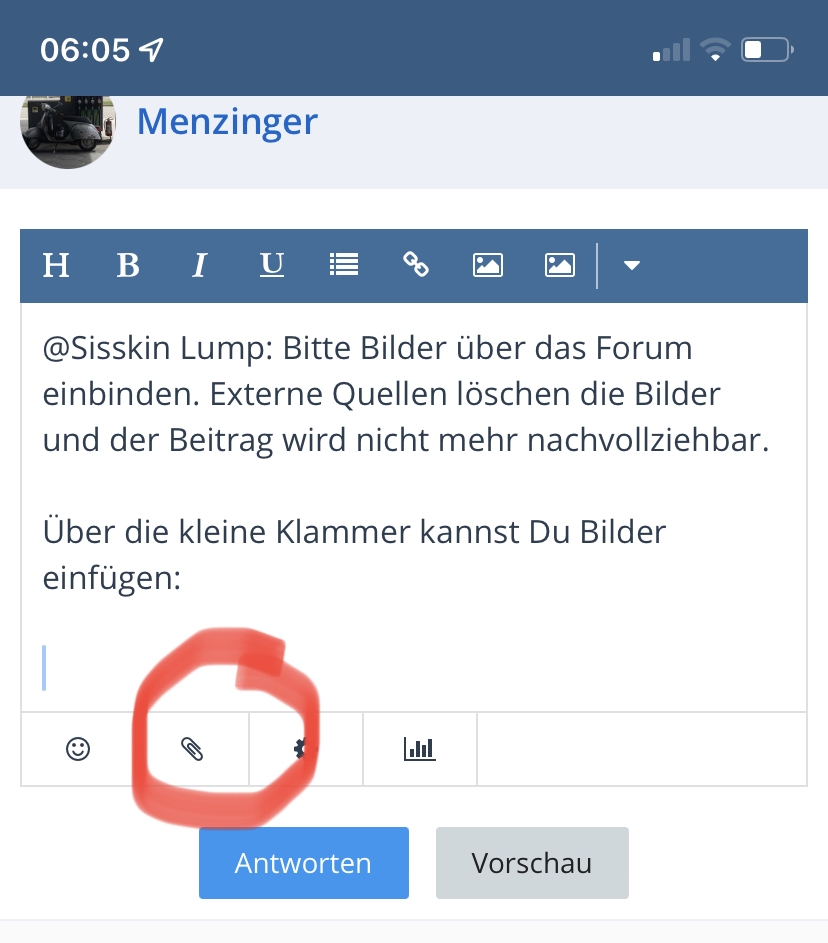

    Sisskin Lump: Bitte Bilder über das Forum einbinden. Externe Quellen löschen die Bilder und der Beitrag wird nicht mehr nachvollziehbar.
    Über die kleine Klammer kannst Du Bilder einfügen:

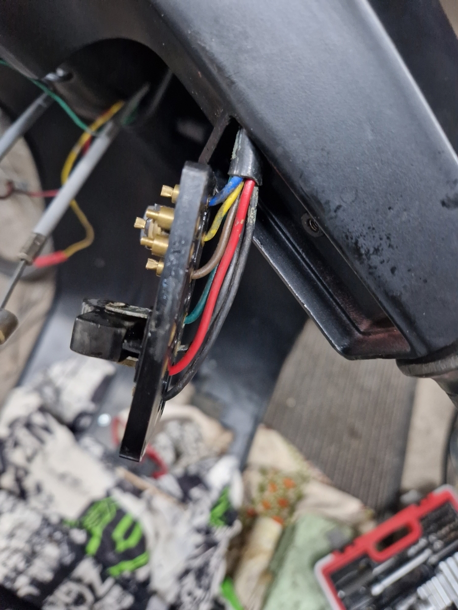

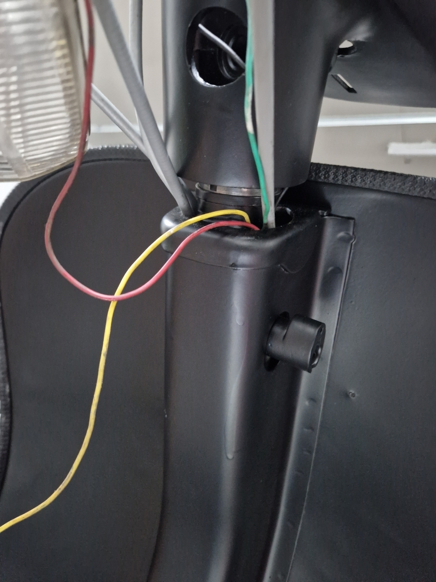

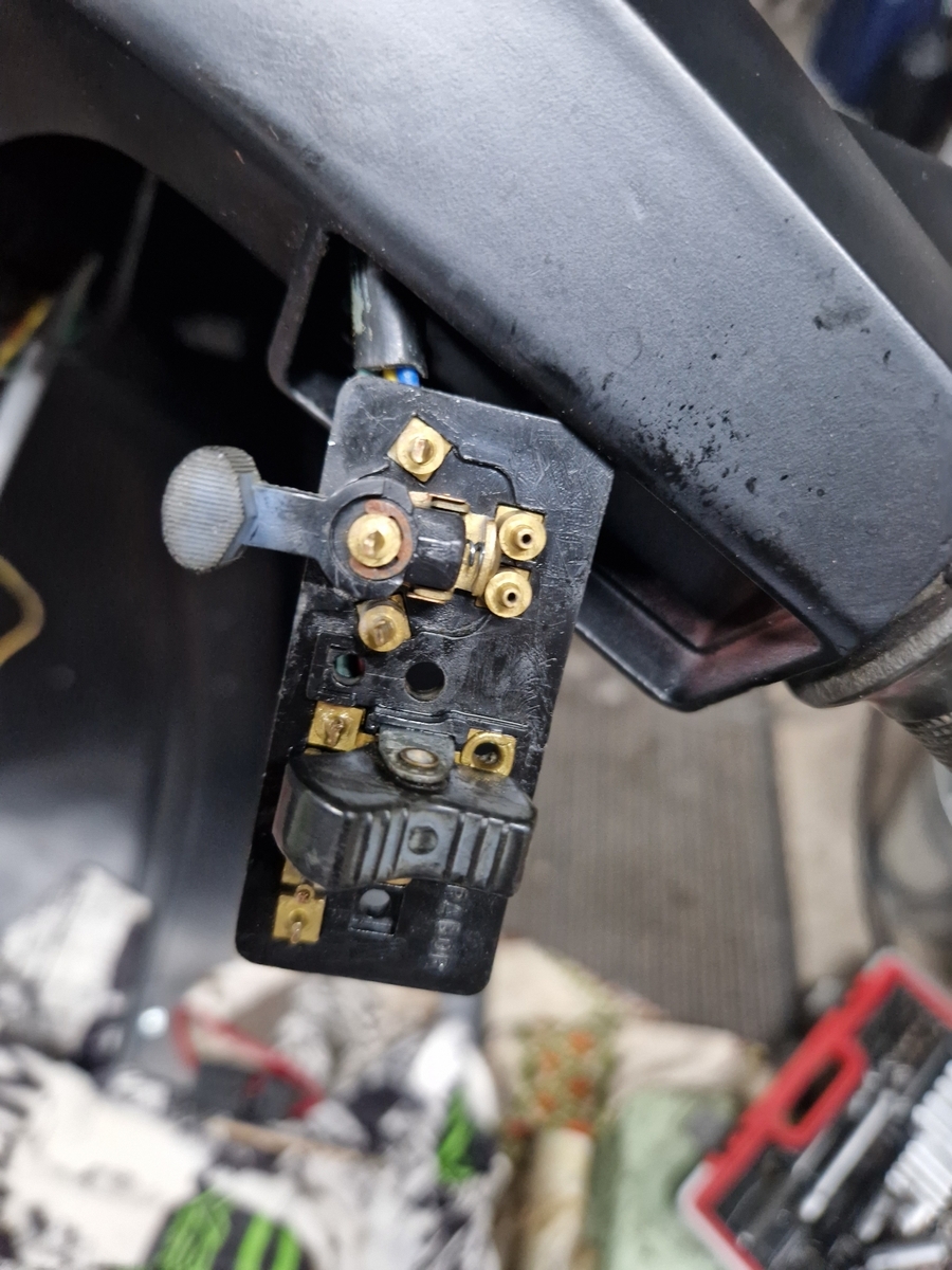

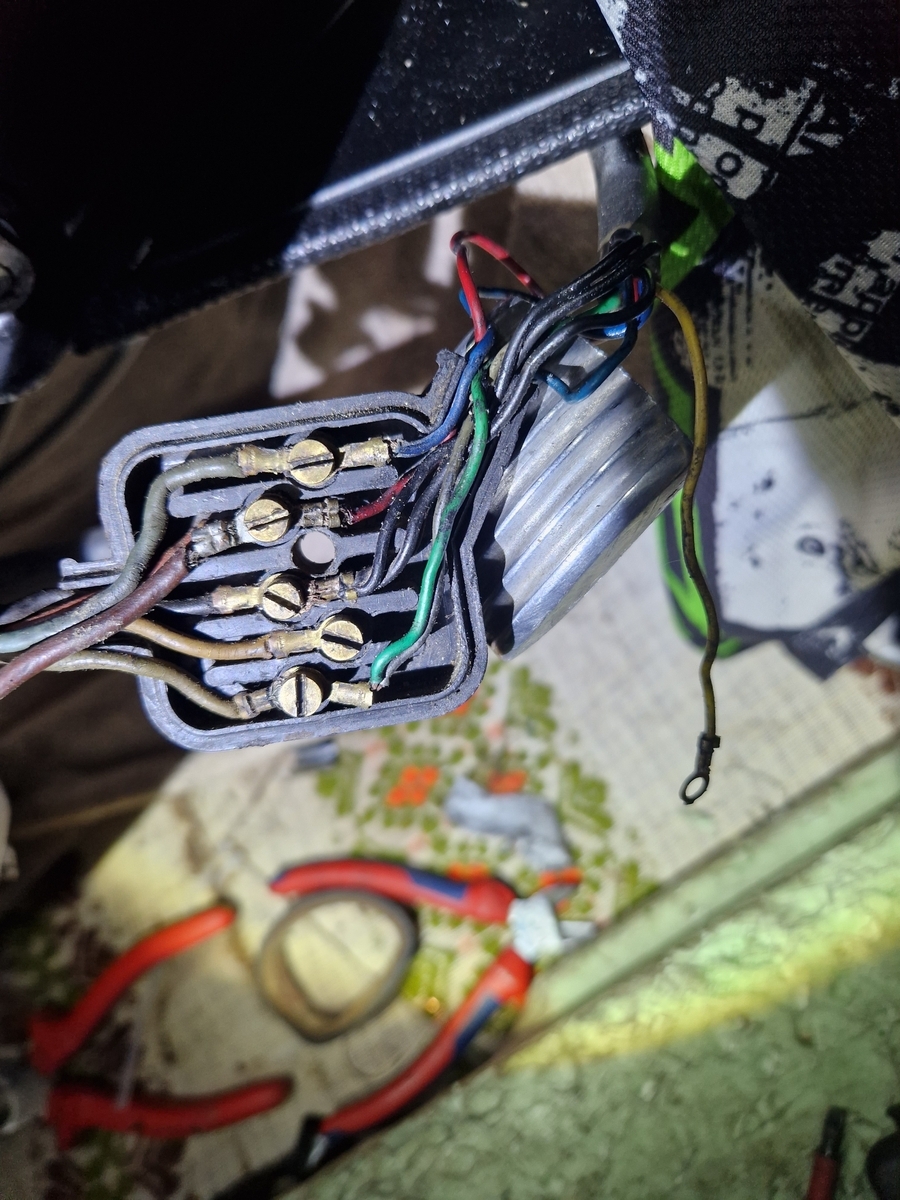

    ah ok danke für den tipp mit den Bildern. Hier nochmal die Bilder. Ich hab das bereits nach diesem Plan angeklemmt. Außer die Brücke von gelb zu Masse im Verteiler hab ich noch nicht drin. Das hab ich hier im Forum gefunden, da ich ja keine blinker habe. Das Problem ist nur auf dem grünen Kabel vom Verteiler hab ich Strom nur nicht auf dem grünen vom Schalter (der hat ja auch keine stromführende verbindung?)muss ich den mit irgendeiner Ader Brücken?
    Was man nicht auf den Bildern sieht alle drei schwarzen massekabel sind auf dem lenkergehäuse mit einer Verbindung zur lampenmasse
    Nachtrag zum ersten Post. Die Rechtschreibkorrektur hats verbessert. Der Motor will ausgehen seitdem ich den Kabelbaum angeklemmt habe yohman-)
