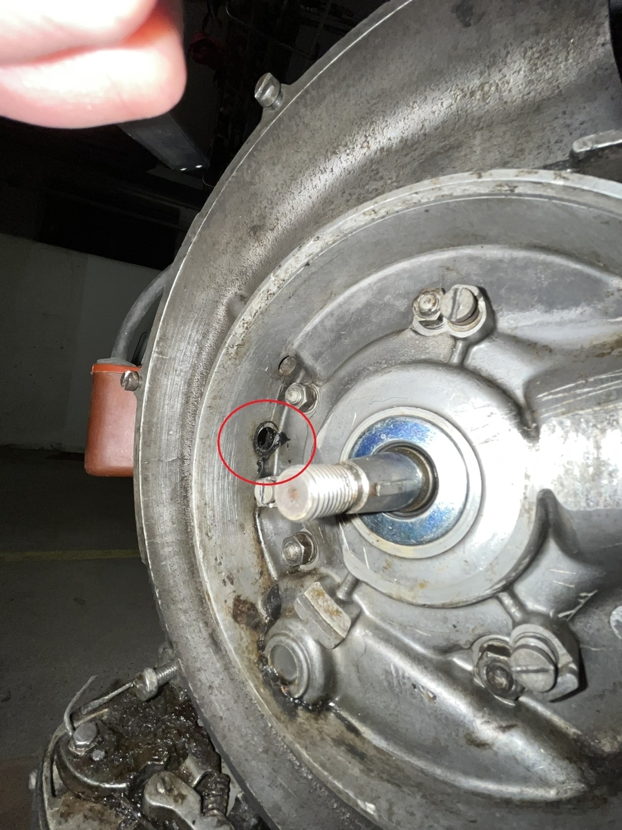

    Danke dir! Hab den Kondensator getauscht, funzt! Andere Frage: Habe beim Zerlegen gesehen, dass mir hier zur Zündplatte hin ein Dichtungsstopfen fehlt. Kann den aber in keinem Teilekatalog finden. Wisst ihr, welcher das ist bzw. wonach ich da suchen muss? Hat ca. 1cm Durchmesser. DANKE!!
