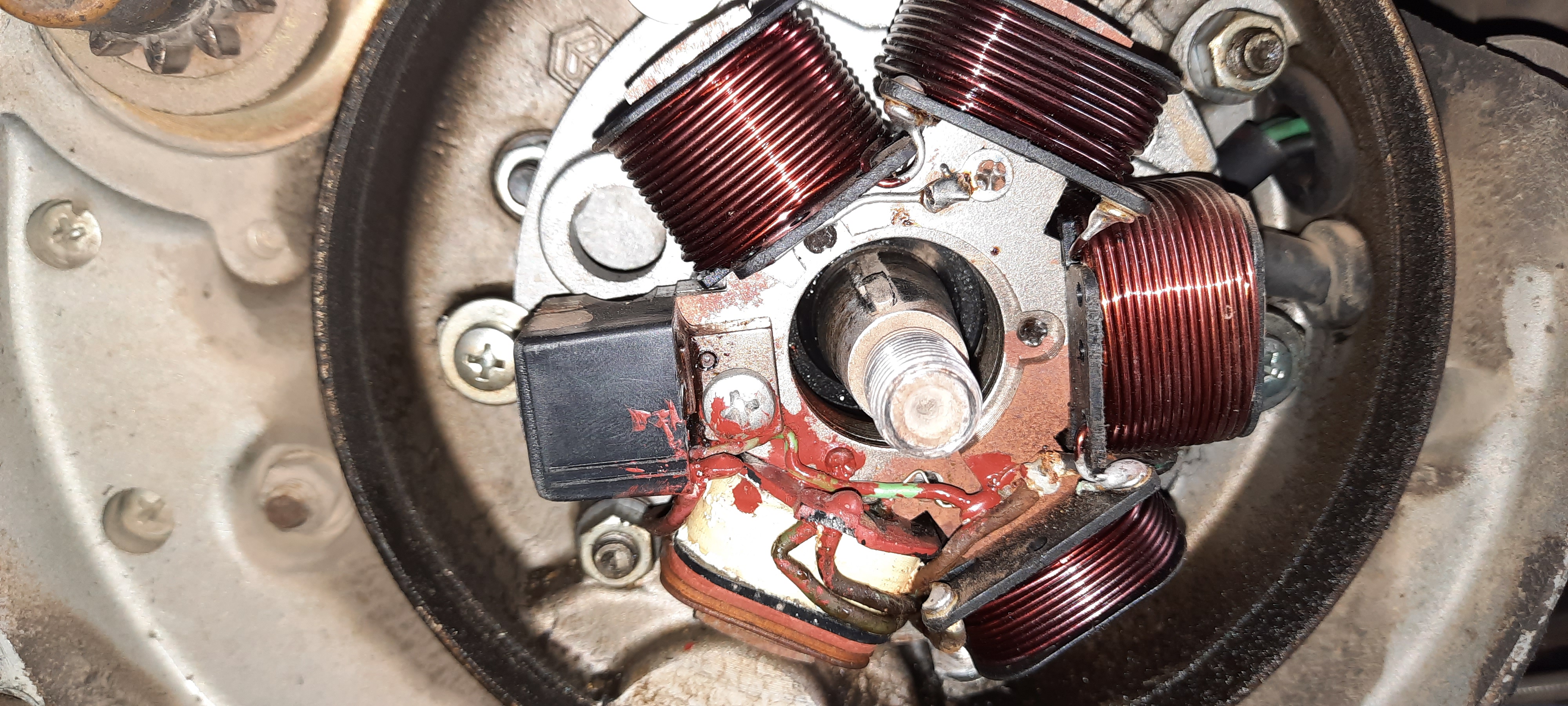

    Hab die cdi gewechselt und das zündkabel samt Stecker und Kerze . Immer noch kein Funke. Jetzt wollte ich an das Wechseln des Pickup .Hab das Polrad runter weil es ja verschiedene gibt. Ich sehe aber nur ein grünes Kabel und nicht 2 Kabel gross tom

    • July 3, 2022 at 11:59
    Hier ein bild

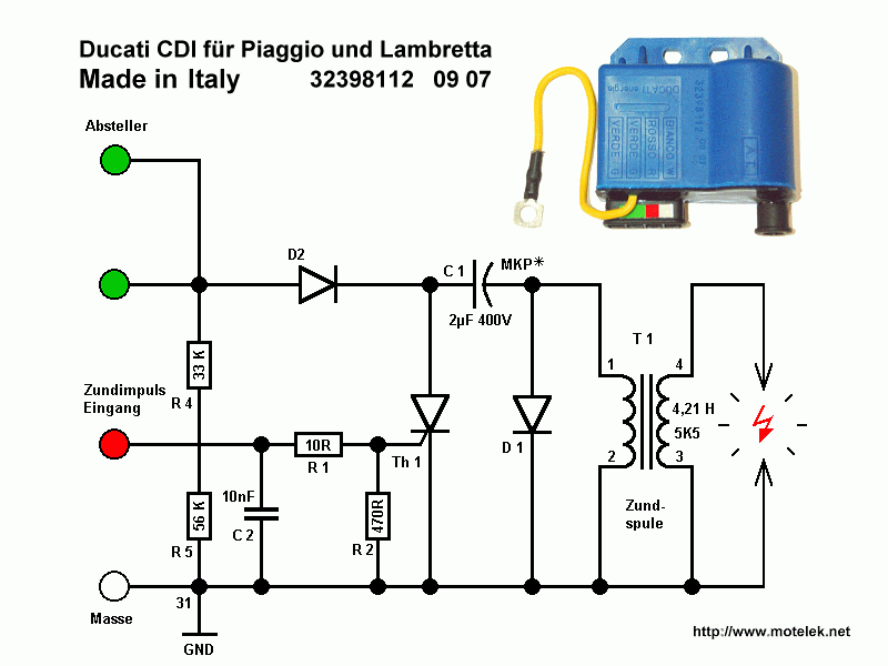

    Da ist auch nur ein grünes Kabel.
    Wenn, dann stecken zwei grüne Kabel auf der CDI. Bei deiner Vespa dürfte es aber nur eins sein.

    Ist nur ein grünes Kabel .Ist das dann egal auf welche der 2 Stecker auf der cdi ?
  • schlichi
    116
    Hattingen
    PX80
    • July 4, 2022 at 12:23
    Ja, zumindest nach diesem Plan sind sie parallel.

    Heute ist der pickup gekommen.Hab ihn eingelötet und hab einen ganz schwachen Funken am Kerzenkabel .An der Zündkerze kaum zu sehen .Was mir aufgefallen ist ist nur das die Isolierungen an den Kabeln die zu den Spule gehen ziemlich verrottet sind . Gehe fast davon aus das ich eine neue Zündgrundplatte brauche . Oder hat noch jemand eine Idee?
    3,827
    21,067
    3,432
    • July 7, 2022 at 18:19
    Dann hast Du mit großer Wahrscheinlichkeit ein wichtiges Problem gefunden.
