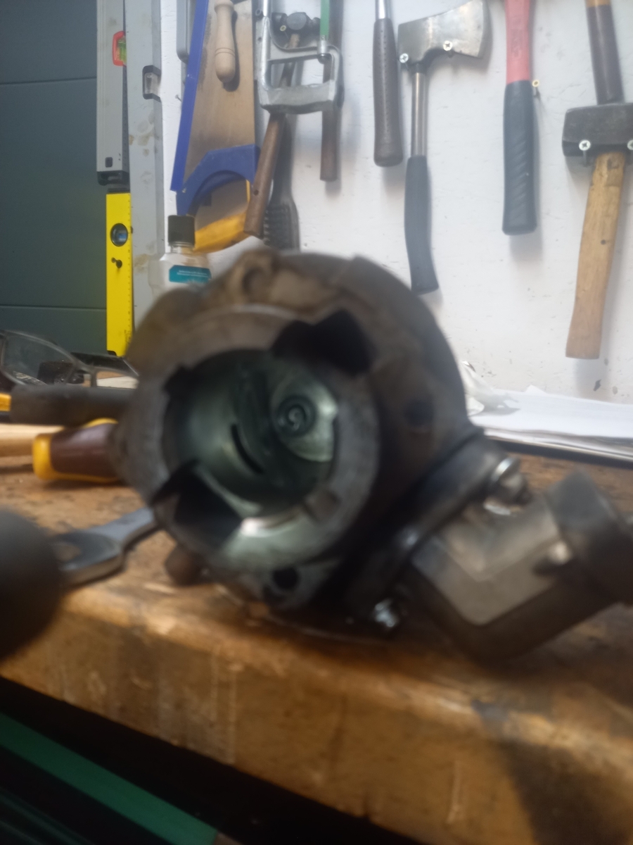

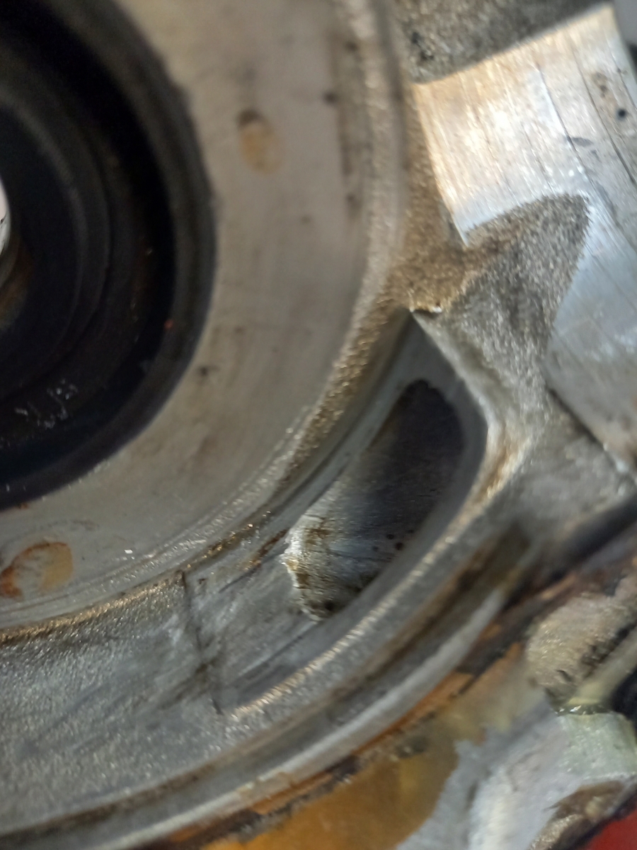

    Hallo, ich bin nicht böse, bin ja froh wenn man mir hilft. Hab Bilder angehängt, Simmerring und der Drehschieber hat leichte Riefen. Passt das? Gruß Kurt vespaonline.de/wsc/attachment/164173/

    Hallo, noch ein Versuch, der Motor lief nicht. Könnt ihr mir anhand der Bilder helfen, der Drehschieber hat leichte Riefen. Danke für eine Info Grüße Kurt

    Sind die Bilder von nach der Öffnung des Motors von dir?
    Der Drehschieber sieht nicht mehr sooo schön aus, laufen muß der Motor damit aber.

    ich hab den Motor heute geöffnet und die Bilder gemacht. Der Simmerring ist richtig drauf, dass wollte ich prüfen. Mir ist aber aufgefallen, dass am flansch des Ansaugrohrs ziemlich viel Dichtungsmasse im Rohr war, zuviel des guten, vieleicht ist\ war das mein Problem, was meinst du?

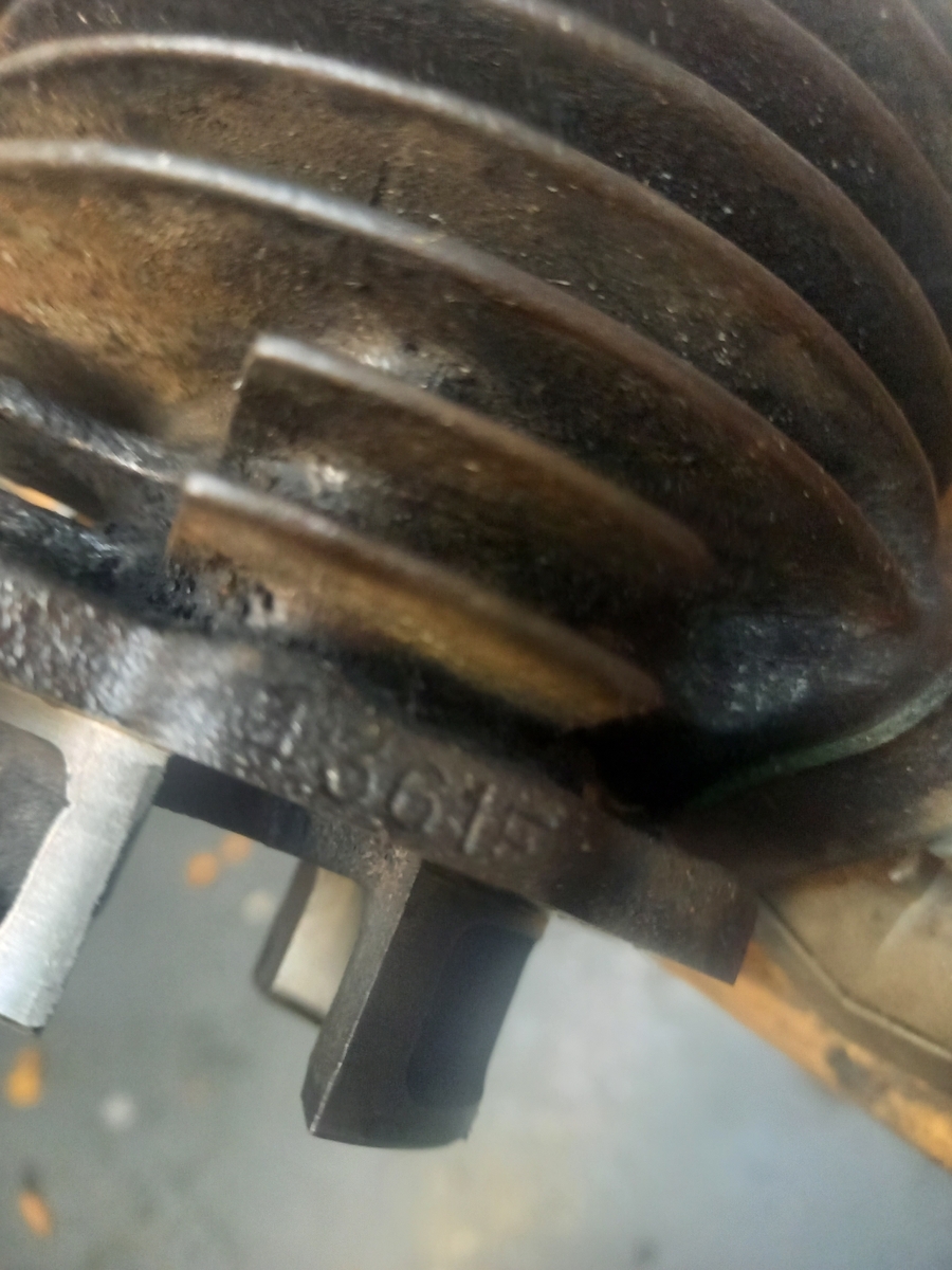

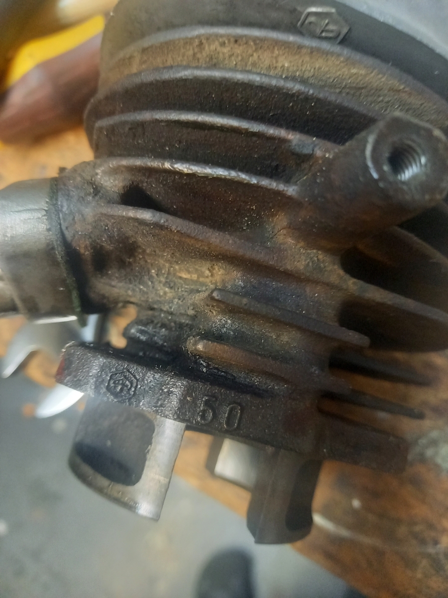

    Hallo zusammen, das Gemisch ist 1/50. Der Motor lief vor dem Restaurieren nicht. Habe alle Lager gewechselt, Gummis usw..... Vergaser 16/16 F ist Ulraschall gereinigt, neue Düsen und Dichtungen. Das Öl ist ein schwarzes Gemisch aus Öl und Benzin, kann ich nicht zuordnen was für ein Öl. Das einzigste was ich neu/gebraucht eingebaut habe ist der Zylinder, siehe Fotos. Der Zylinder hat 3 Ausgänge. Stimmt da was nicht. Bin echt schön ganz irre.
