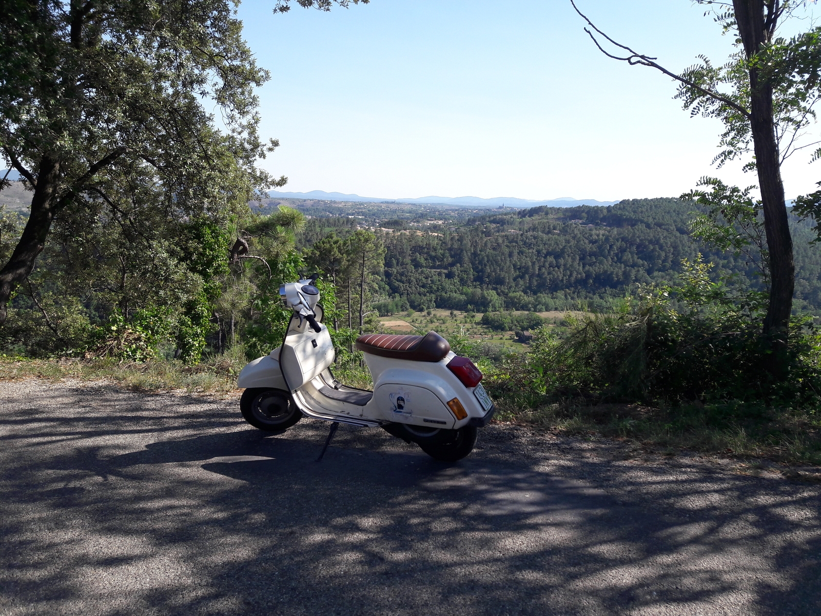

    • #76

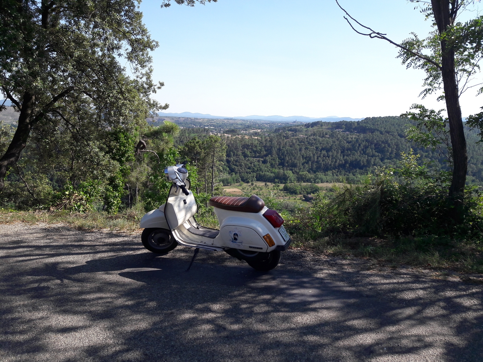

    Das is sie in Frankreich letztes Jahr... meine süsse... :love:
