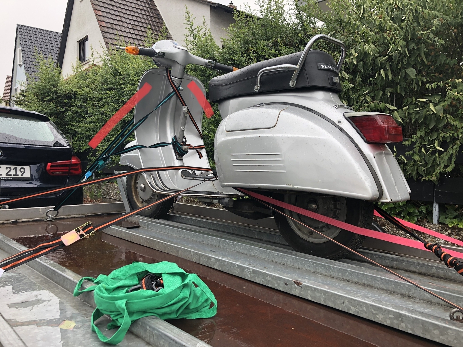

    • December 10, 2022 at 07:54
    Zitat von Ork77
    Echt? Hätte ich jetzt mit Hauptständer verzurrt. Warum nicht?
    Weil Dir das das Trittbrett sonst übel nimmt. Davon abgesehen steht die Vespa, wenn sie zu 2/3 eingefedert ist, wunderbar sicher.
  • Ork77
    230
    7,000
    1,193
    Witten - NRW
    • December 10, 2022 at 08:16
    Ok, so mache ich das. Danke dir für deinen Tipp.
    Mein PK50XL Projekt
    Mein PX80 Lusso Projekt
    4,129
    21,759
    3,509
    • December 10, 2022 at 08:41
    Mit diesen beiden Zurrgurten (rot markiert) steht die Vespa bereits. Dann noch einmal nach vorne und einmal nach hinten, alles nicht brutal fest, und dann passt das.
