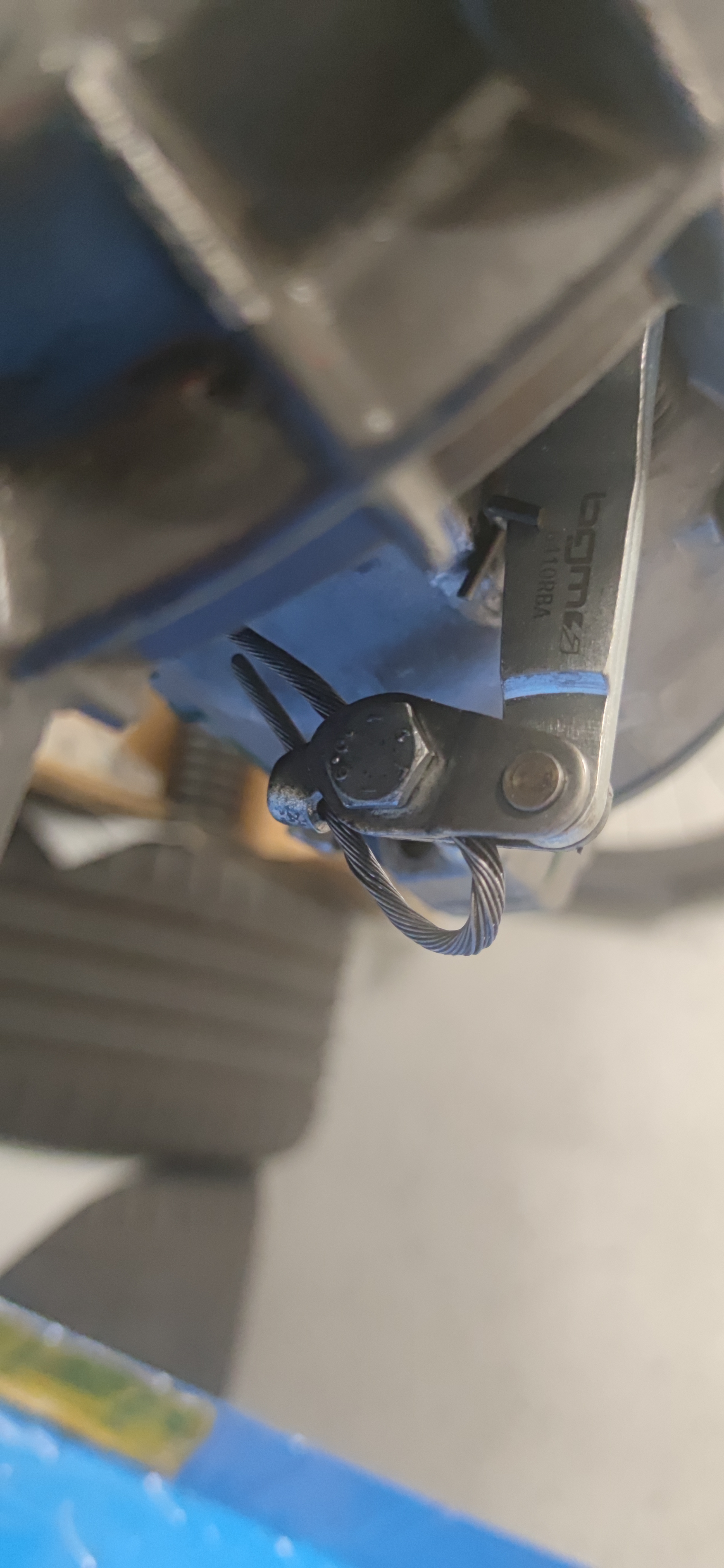

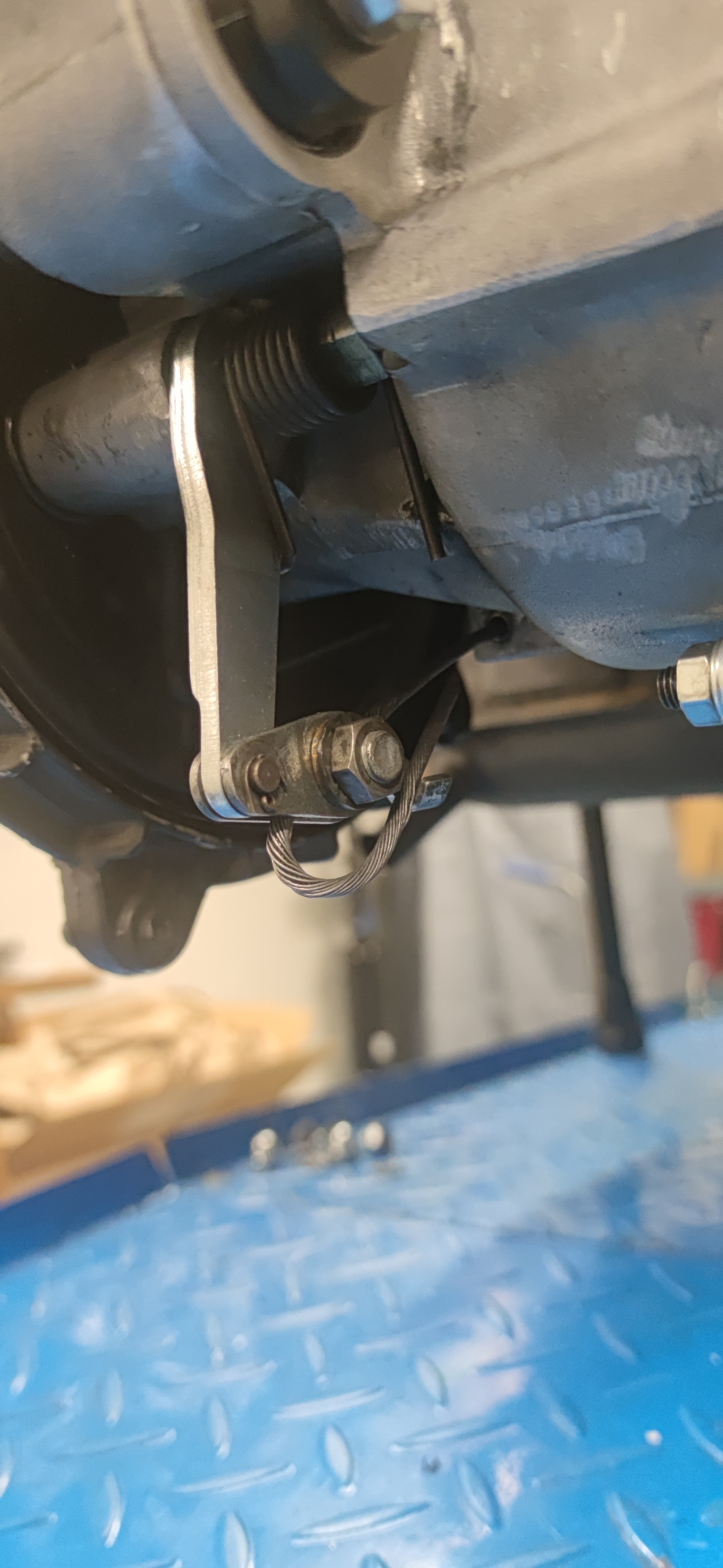

    So als Info und Anregung an alle. Wenn ihr die hintere Bremse verbessern möchtet, dann rate ich zum Bremsnockenarm der PX200.
    Diese ist länger als der der kleineren Modelle. Dadurch überträgt man mehr Kraft auf die Bremsbacken.
    Man merkt echt voll den Unterschied.

    Mir gefällt sie ganz gut. Bin gespannt wie lange die gedrucken Adapter halten. Da geht ja doch einiges an Gewicht drauf. Habe ich an meiner Rally auch so gelöst. Habe mir allerdings welche aus Metall drehen lassen. Bremslicht über den vorderen Bremshebel finde ich gut. Hat mein Inder auch. Sieht ganz stimmig aus die PX
    Viel Erfolg beim TÜV
    Gruß Marco

    Moin
    Gruß Marco
    Hi Marco,
    habe ich in PLA und 100% Füllung gedruckt. Das sollte eigentlich gut halten.
    Wenn alle Stricke reißen sollten, werde ich mir die mal drehen lassen aus Alu.

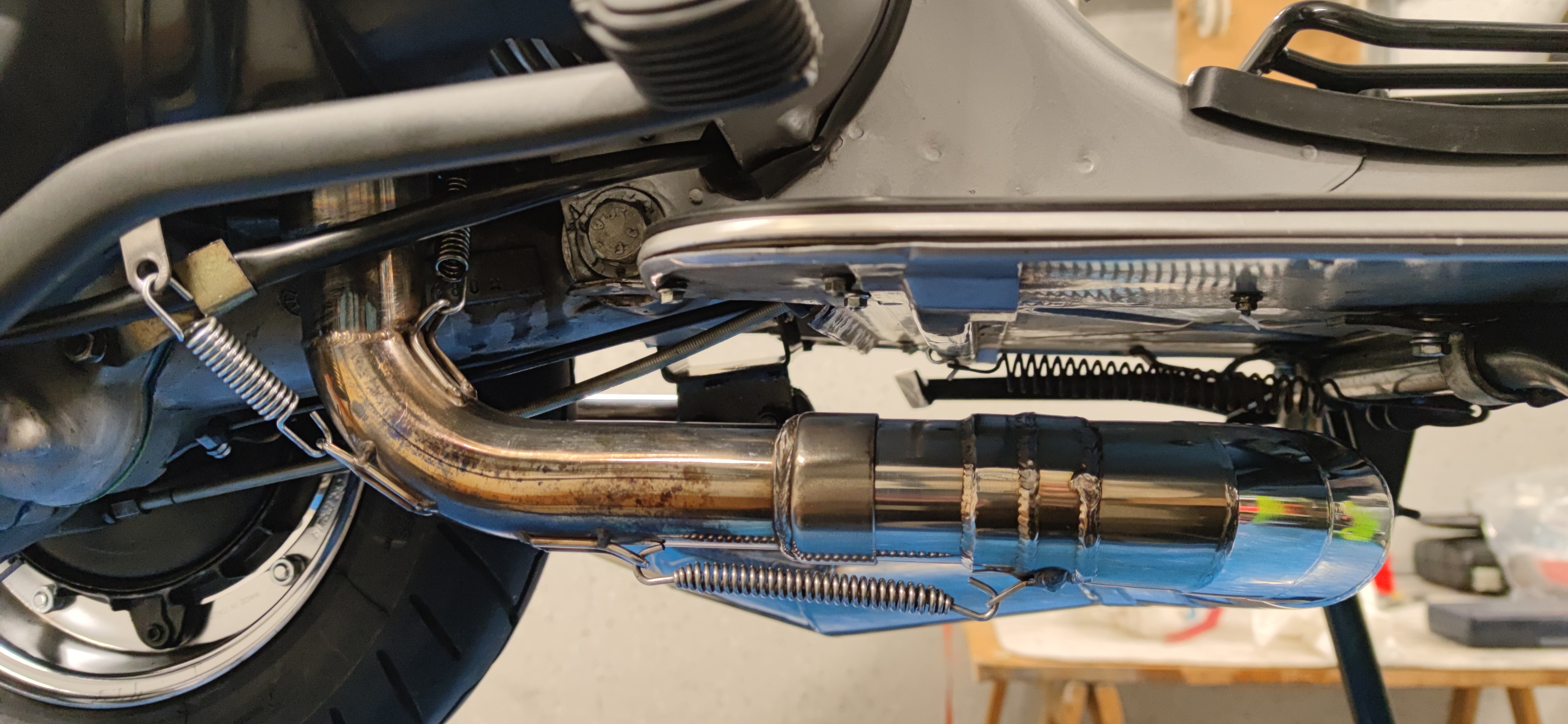

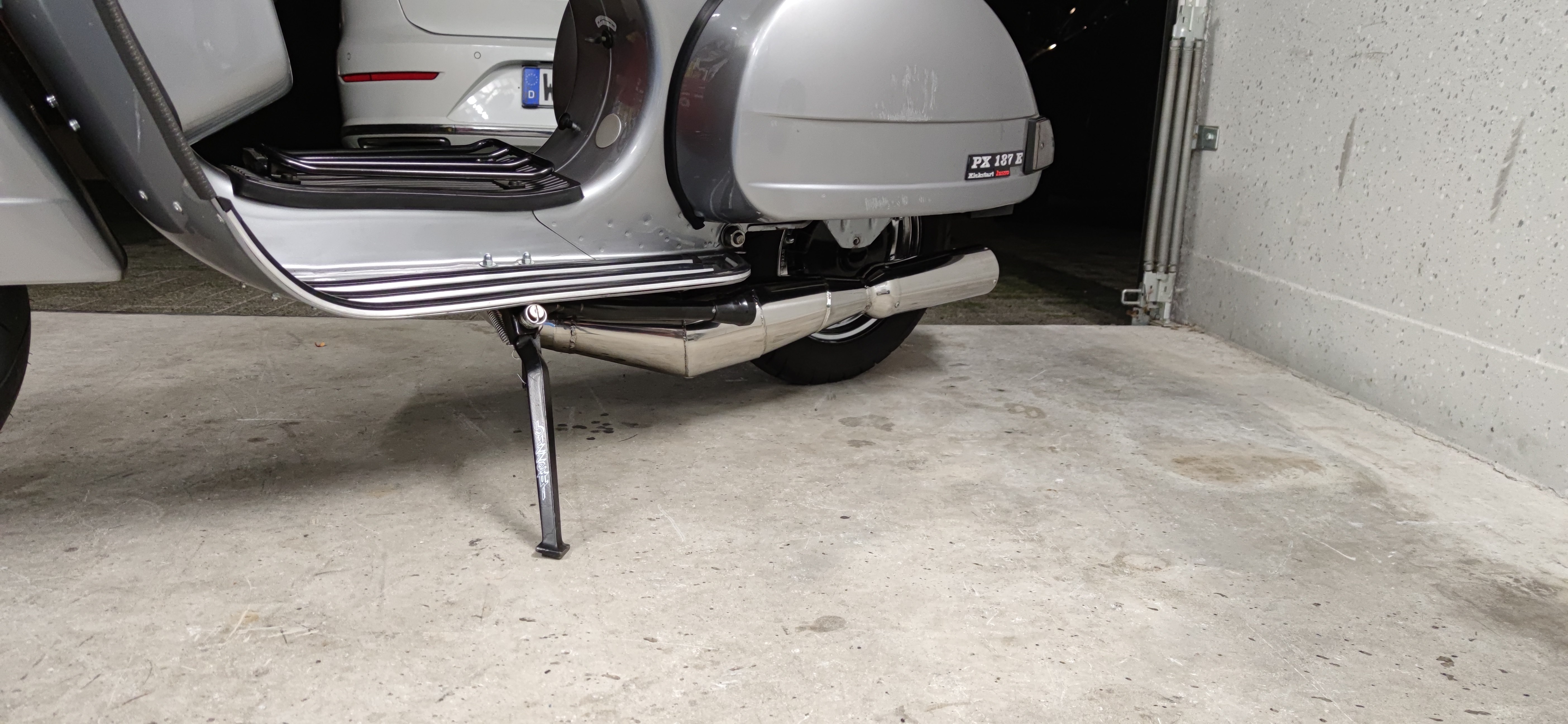

    Habe mir mal nen neuen Auspuff gegönnt. Denke mal das sie untenrum etwas Drehmoment verlieren wird, aber dafür ist die Optik genial.
    Und der Vitonflansch ist ein Träumchen.

    Moin zusammen,
    bin gestern mal ne Runde gefahren. Fazit:
    hört sich geil an, schaut toll aus, fährt aber nicht so gut. Untenrum fehlt mir das Drehmoment, wie ich schon erwartet hatte. Obenrum kommt sie zwar geil, aber ebenso sind viele Vibrationen zu spüren.
    Daher ist wieder der SIP Road 3.0 montiert. Damit bin ich glücklicher.
    Aber schade um die Optik...

    Sind mit der Box den die Vibrationen weg?
  • Ork77
    264
    7,139
    1,213
    Witten - NRW
    • October 17, 2024 at 13:59
    • #371
    Ja, mit der Box habe ich die Vibrationen nicht. Komisch.
