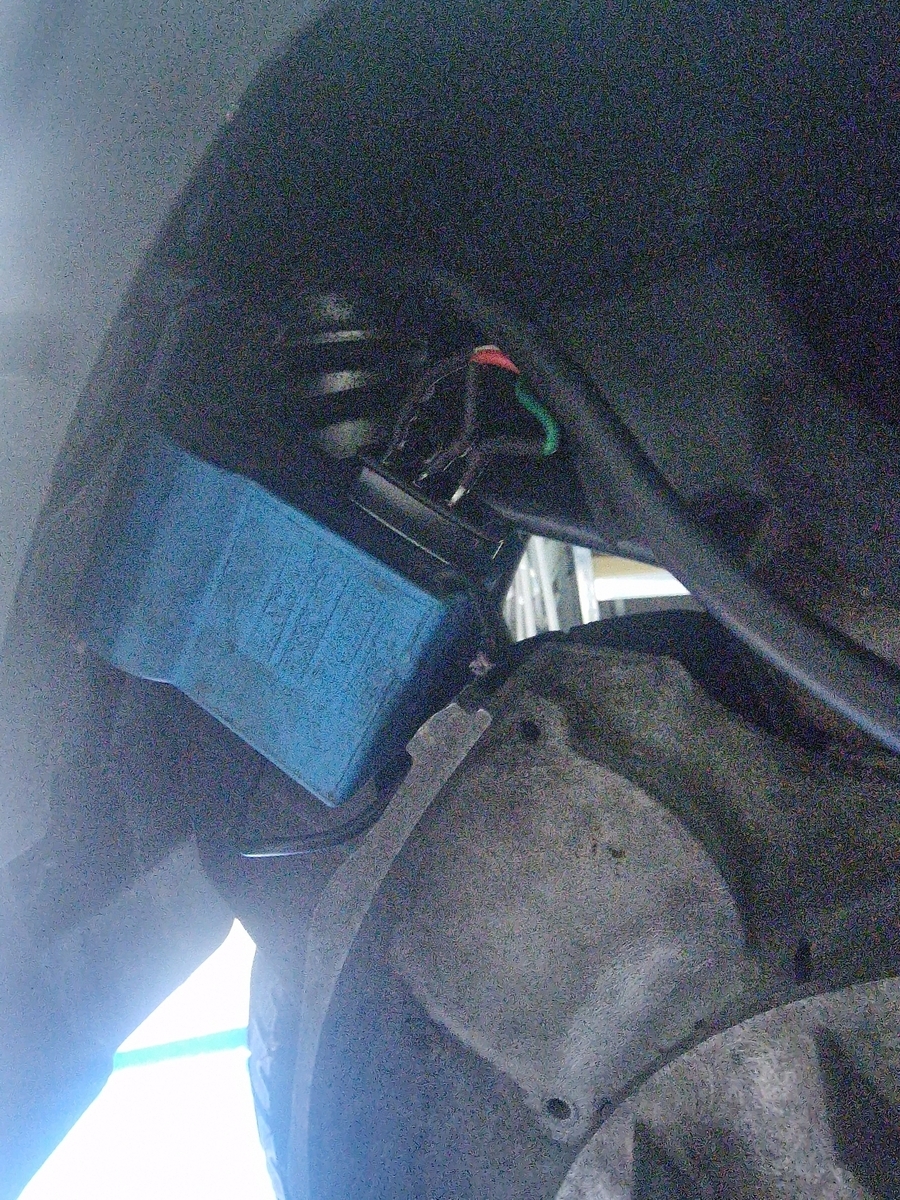

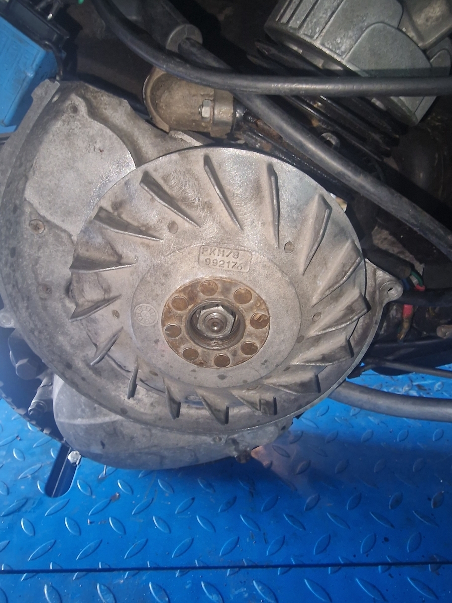

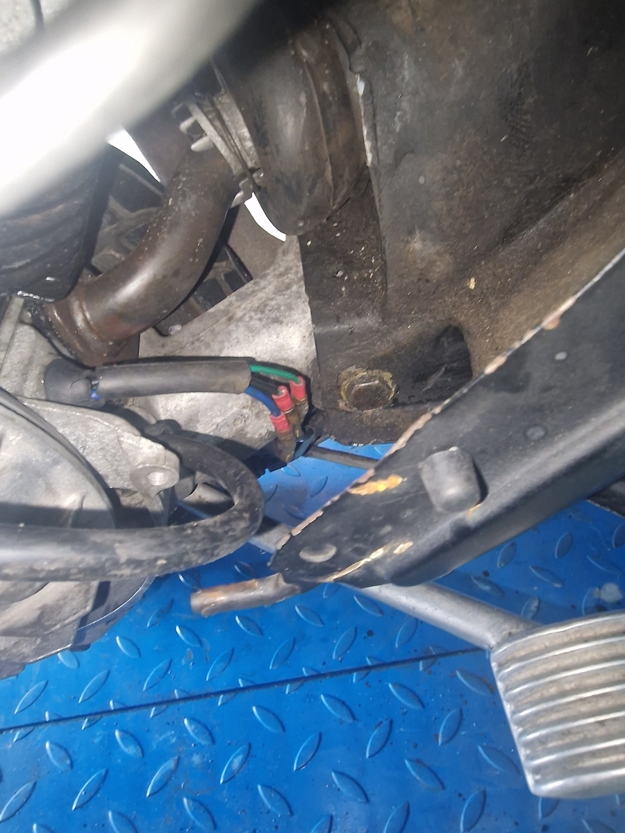

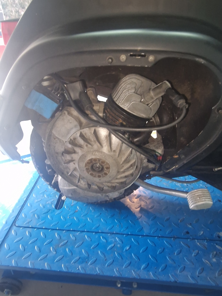

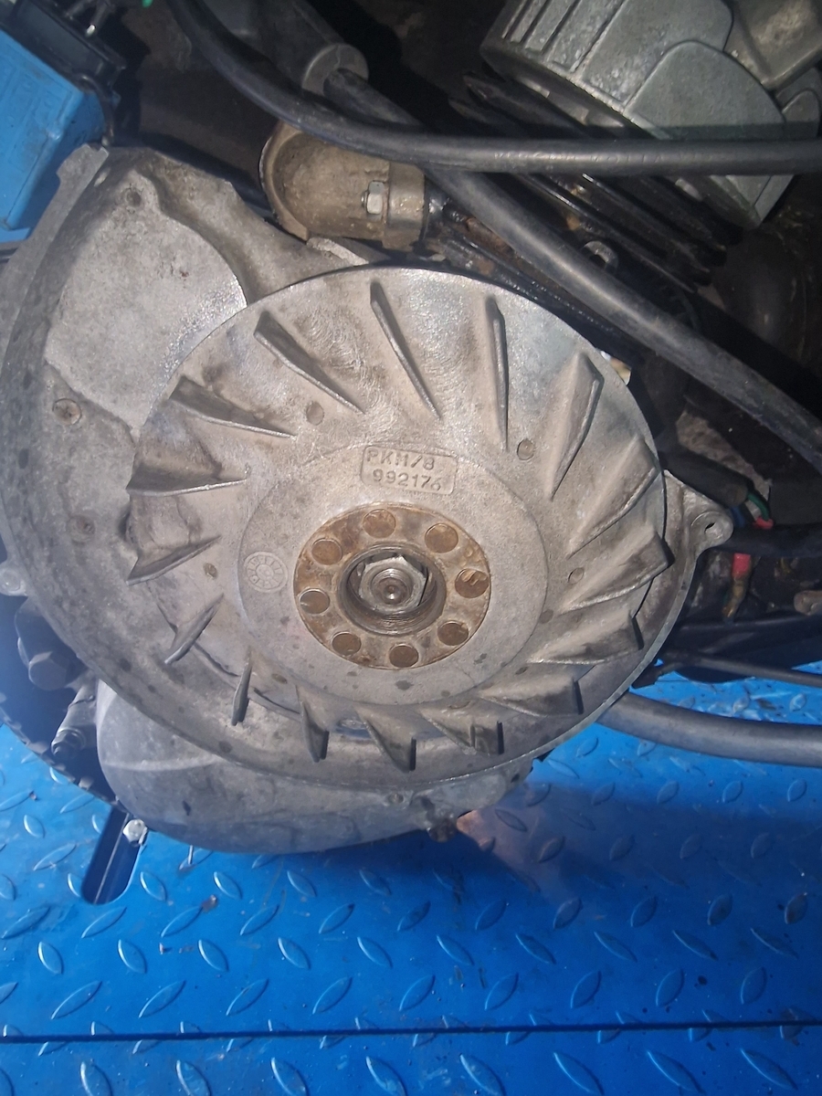

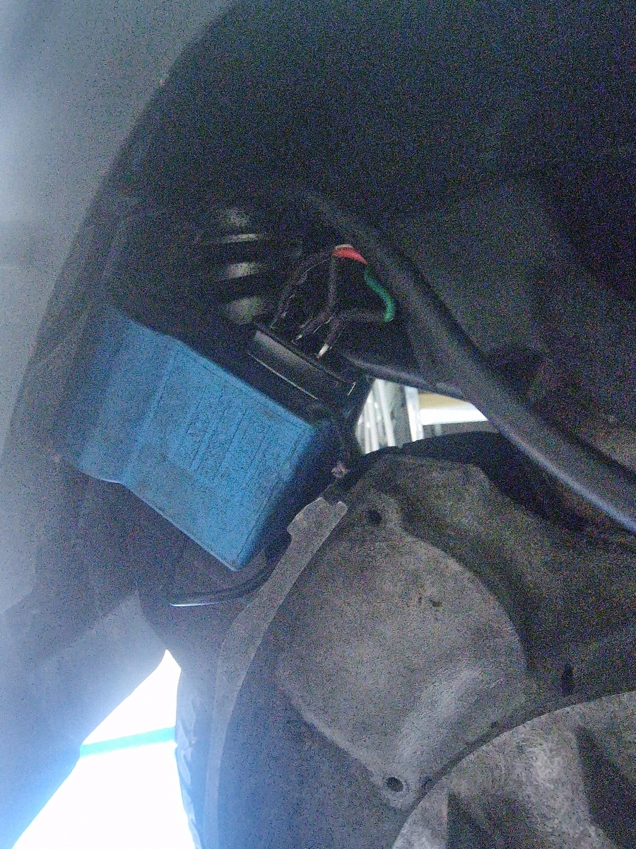

    • December 18, 2022 at 15:18
    schaut mal.... hab schnell von außen paar bilder gemacht....wie gesagt sas polrad kann ich erst morgen abbauen und Bilder von der ZGP machen

  • Kawitzi
    2,706
    16,896
    2,510
    • December 18, 2022 at 15:30
    Okee... du hast da eine Kontaktlose ZGP verbaut... Und "Ja", diese CDI kann einen Defekt aufweisen ;0) . Baue die schnell mal vom Nachbarsjungen seiner Sfera um :S !
    Späßje... Hast du noch so ein Teil (das hellblaue Kästle da) zur Hand?
