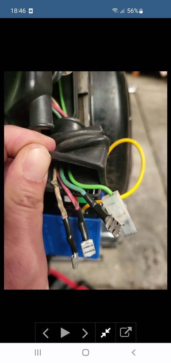

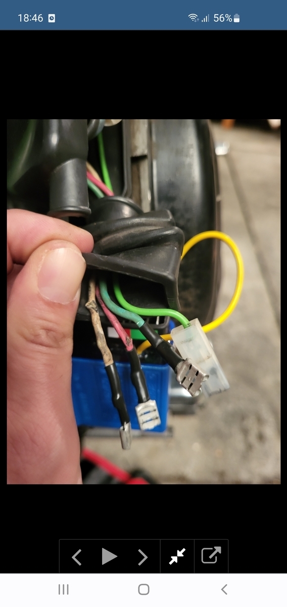

    Um was für eine PX 80 handelt es sich. Zündschloss am Rahmen oder Zündschloss am Lenker?
    Das weiss ummantelt Kabel kannst Du an der CdI (Steckplatz ganz aussen neben dem grünen von der Lima) bei einem Probelauf mal weglassen.
    Dieses Kabel kommt vom Zündschloss und legt den Zündstoff auf Masse /Aus.
    Durch das weglassen kannst Du erkennen ob in dieser Leitung ein Bruch ist oder das Zündschloss nicht richtig arbeitet. Zum Ausmachen des Motors wieder draufmachen oder Vergaser leerlaufen lassen. Aufpassen mit dem rotierenden Polrad.

    Zündschloss am Rahmen. Das werde ich ausprobieren. Danke. Also verstehe ich das richtig? Wenn ich das weiße Kabel abklemme und sie springt trotzdem an, dann ist ein Kabelbruch?
  • heggedear
    132
    1,262
    216
    WW
    • February 2, 2023 at 18:42
    • #30
    Nein das grüne Kabel mit dem Plastik um den Stecker. Ohne das läuft der Motor auch.
    Weiss /Rot/Grün kommen von der Lima und die benötigst Du. Das o.a. Grüne vom Schloss schlängelt sich normal durch das Kabelkästchen

    Auf deinen Bild das hellgrüne ganz rechts ist gemeint.

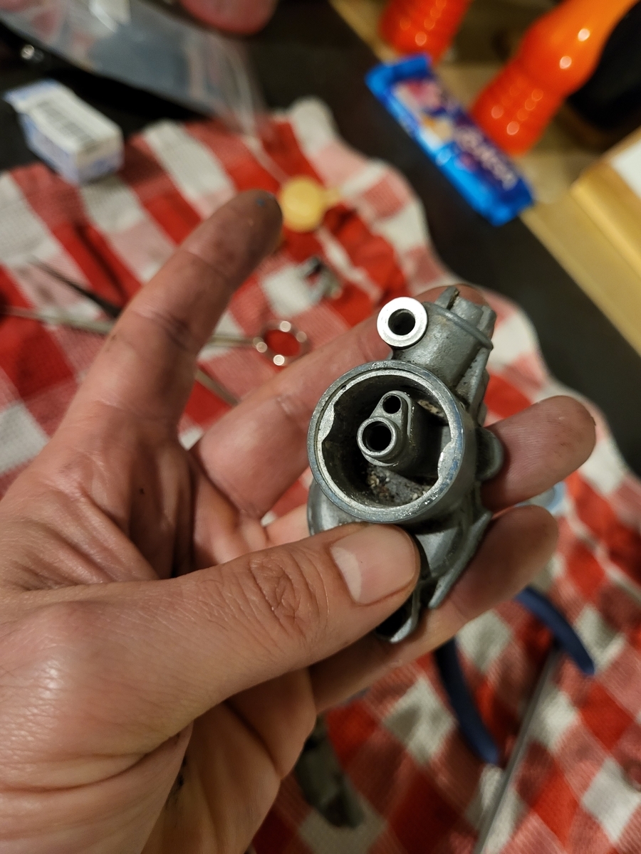

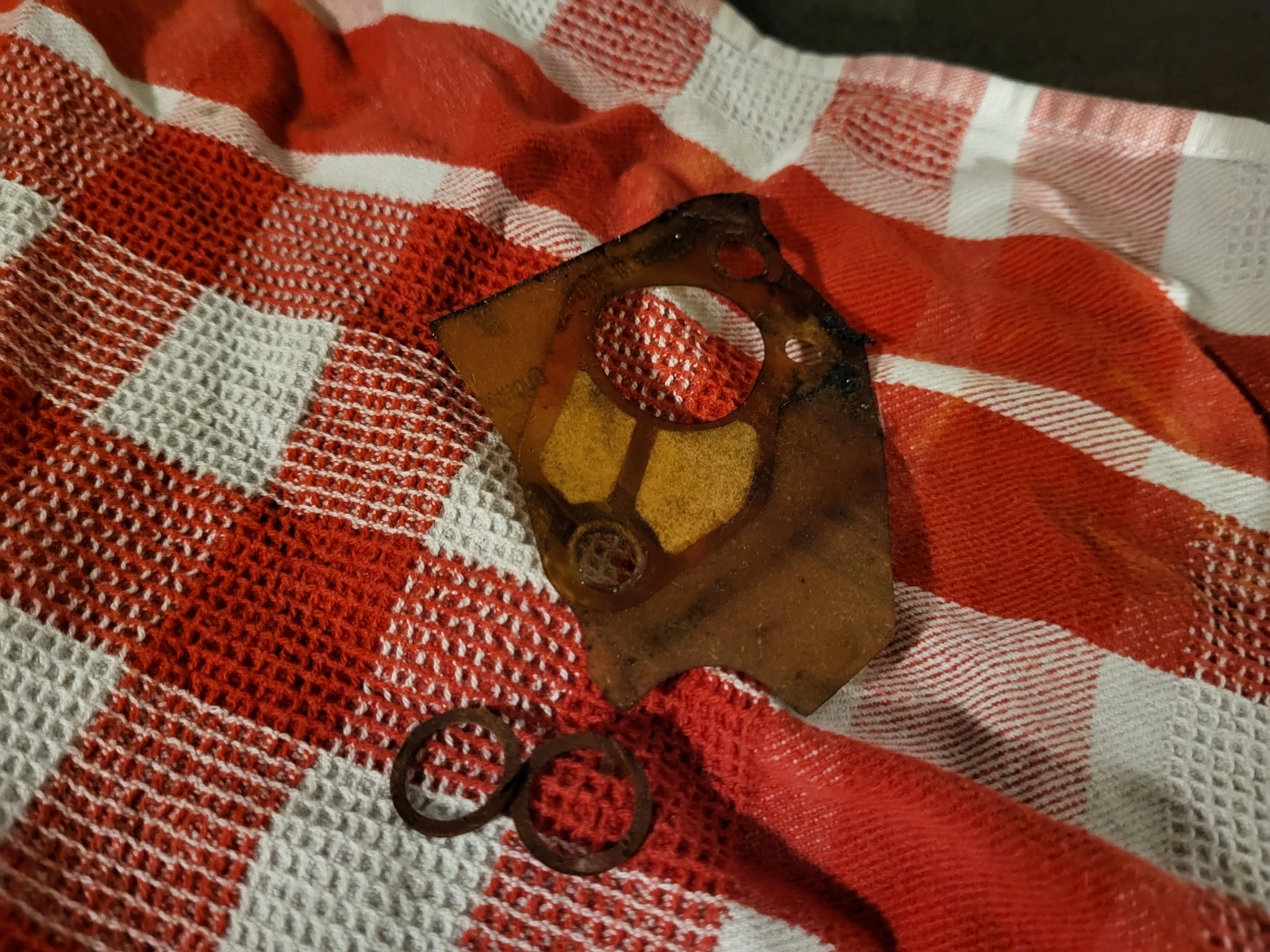

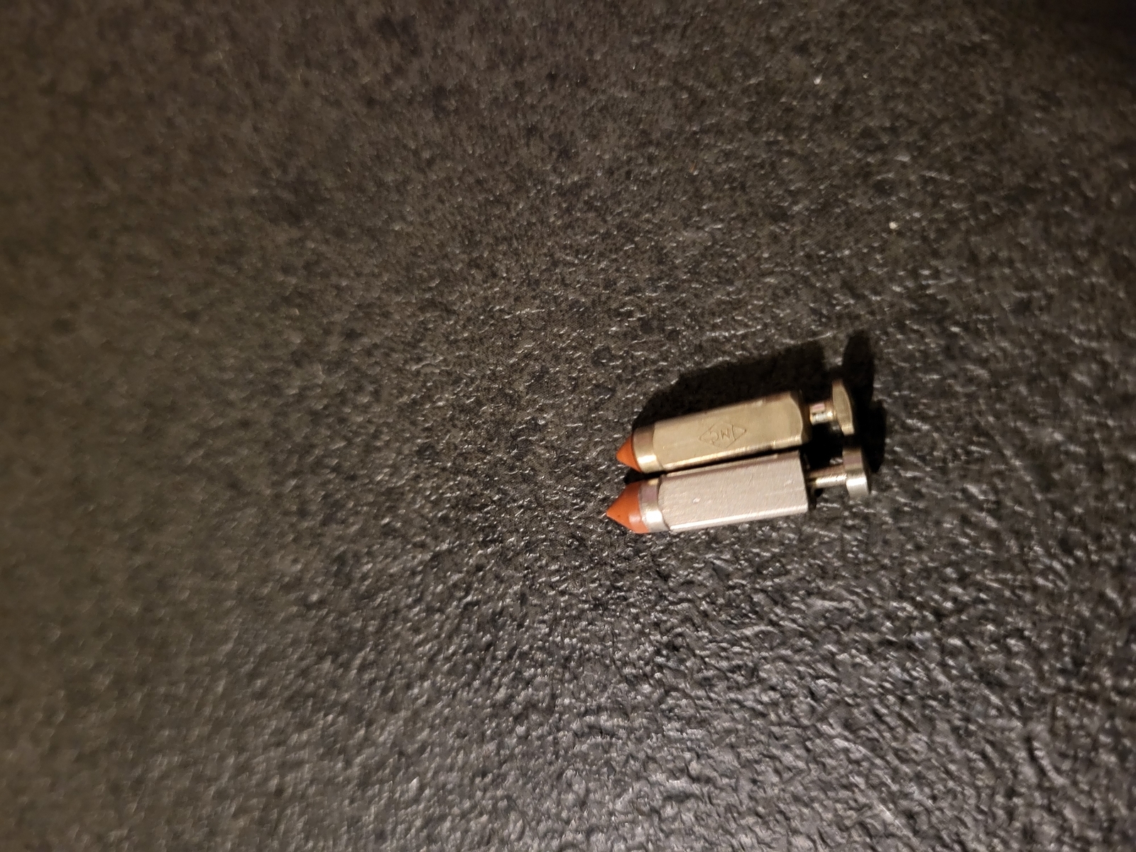

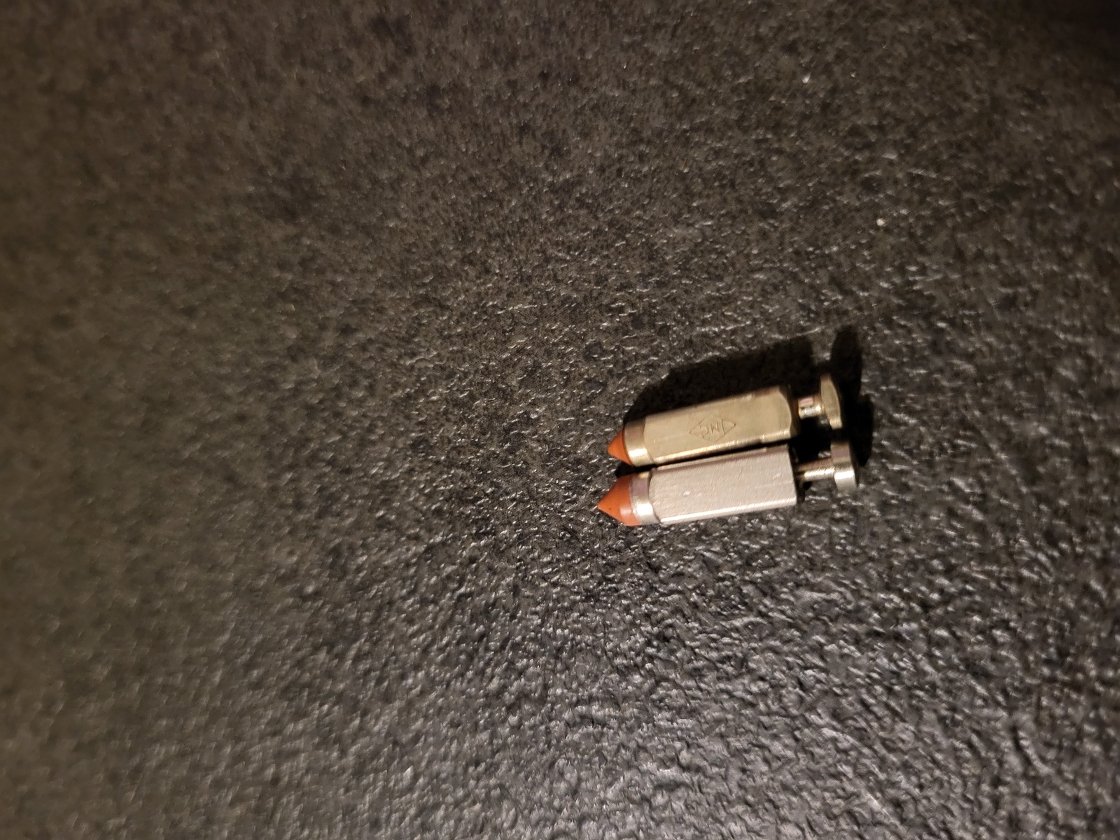

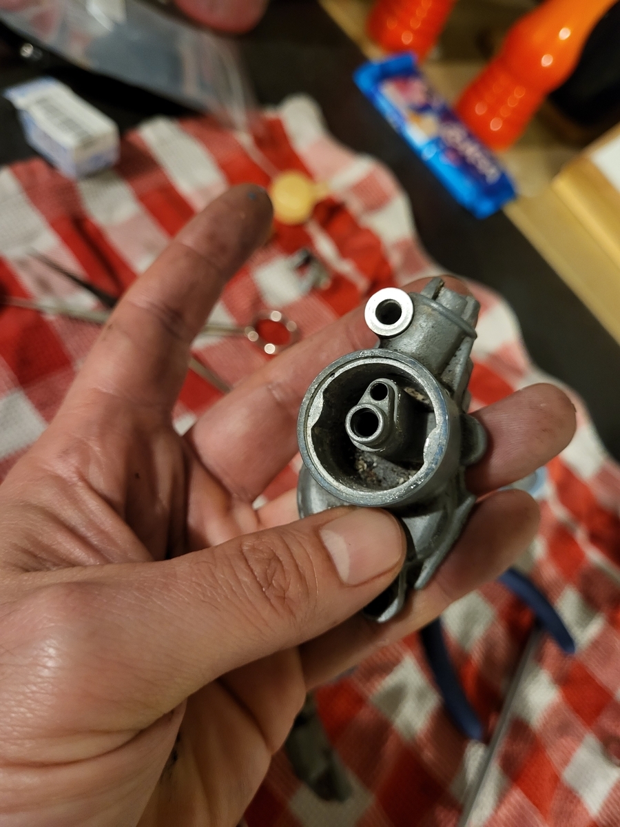

    huhu,
    Der Vergaser ist draussen.
    Die Dichtungen waren ziemlich durch, ich zweifel leicht an der Behauptung des Verkäufers, die wären kürzlich gewechselt worden.
    Das Ding unter dem Filter war sowas von verdreckt....
    Dieser Stift in dem Schwimmer neben dem neuen Stift. Sieht etwas anders aus aber man erkennt gut, dass der ziemlich abgenutzt ist finde ich.
    Unten der neue Stift.
    Jetzt kommt der Bremsenweiniger zum Einsatz.
    Gibt es irgendwo eine Anleitung, wie man den Benzinschlauch wechselt? Den will ich gleich mit erneuern.
    Bin gespannt, ob ich das alles wieder zusammen gebaut bekomme 🤣

    jetzt fällt mir auf, dass die Schwimmernadel, die ich bestellt habe, nicht passt. Es gibt 2 unterschiedliche Durchmesser: 4,5 und 5,5mm. Für den gleichen Vergaser. :-4 Dazu kann man noch gefederte und ungefederte Nadeln bestellen. Also 4 Schwimmernadeln für den Delorto 20.20. Das ist ja zum Haare raufen.
    In meinem ist eine ungefederte drin. Was ist der Unterschied?
  • Ork77
    230
    7,000
    1,193
    Witten - NRW
    • February 3, 2023 at 22:04
    • #34
    Die gefedert Schwimmernadel kompensiert Vibrationen und trägt dazu bei, den Benzinfluss aufrecht zu erhalten.
