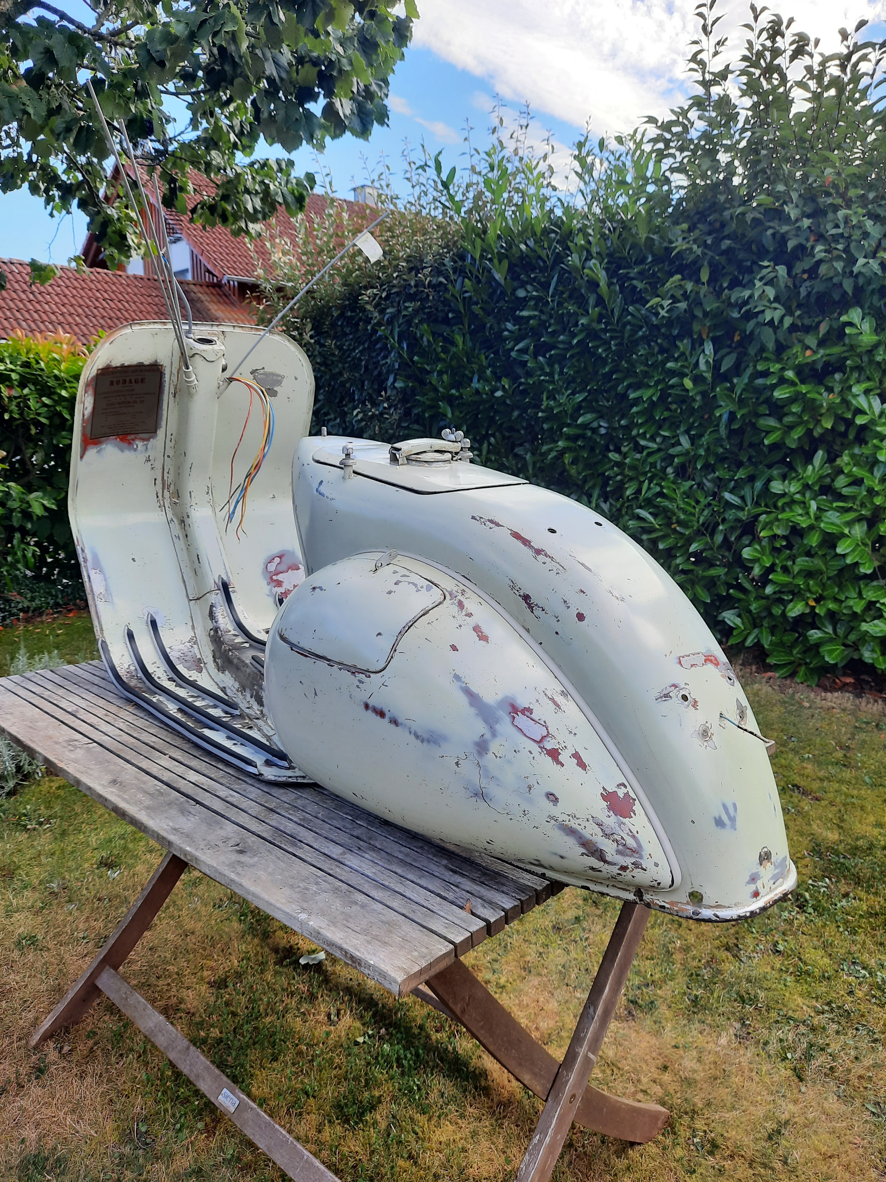

    Moin,

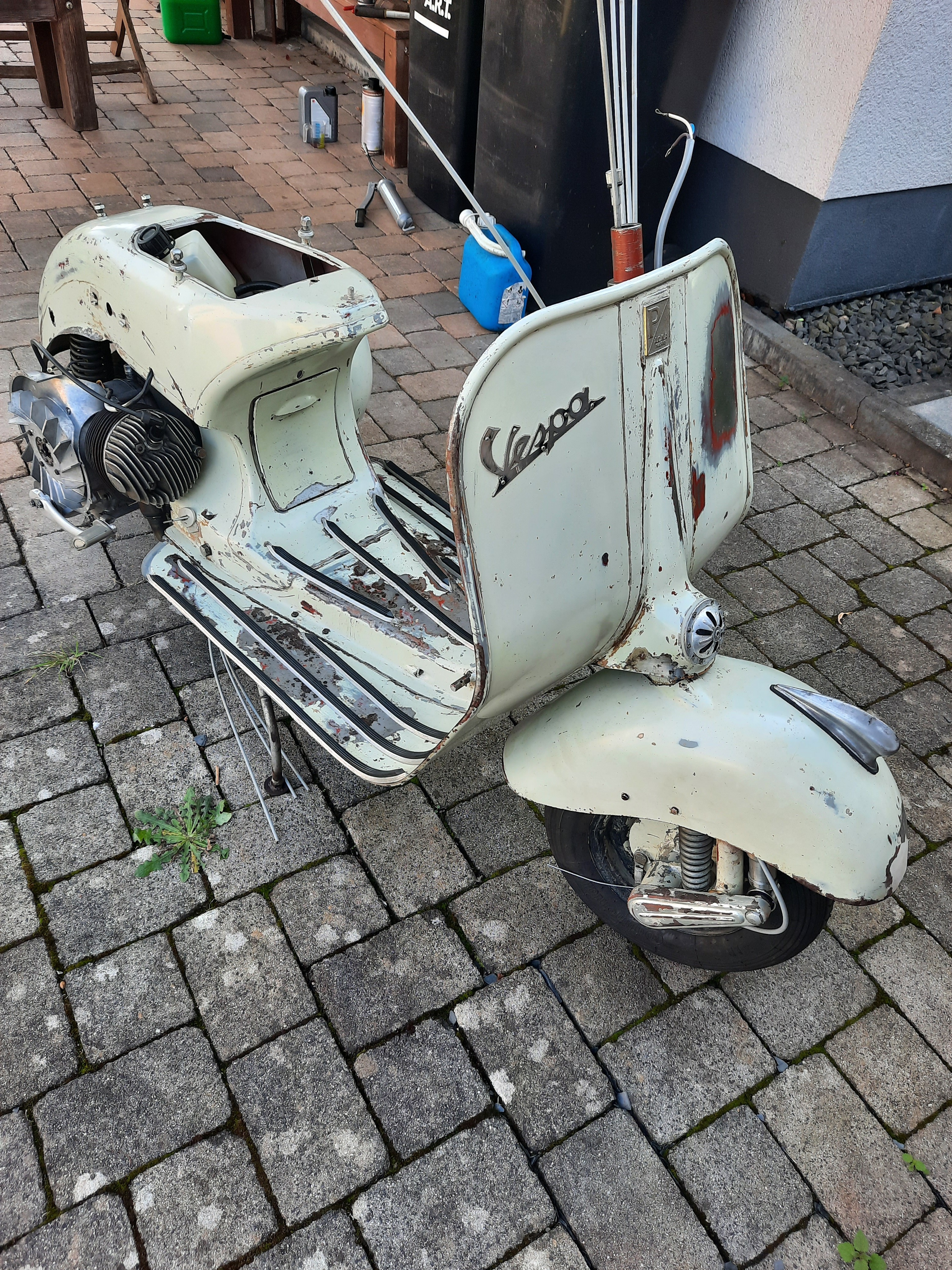

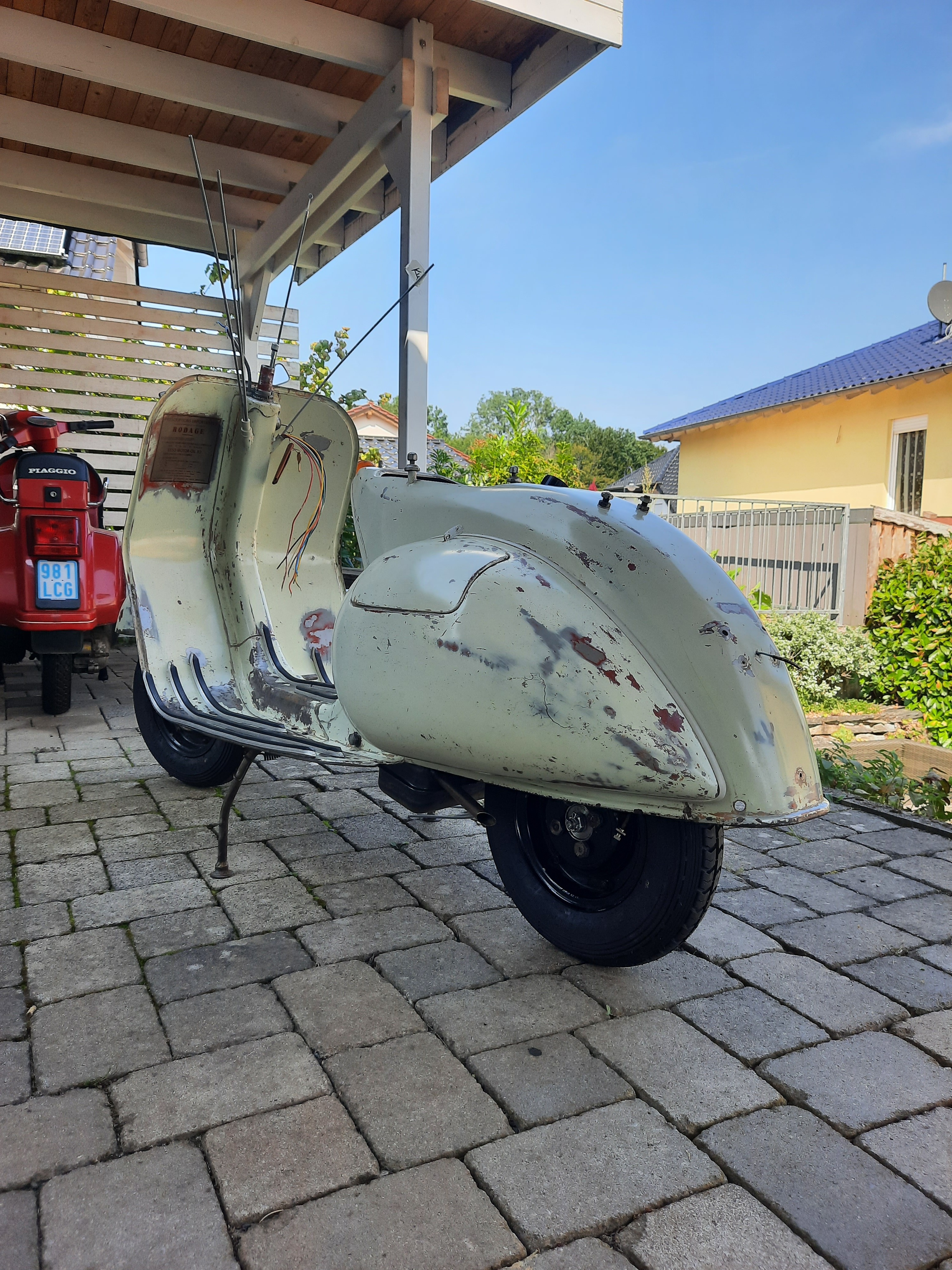

    So langsam geht es an den Zusammenbau. Sie ist poliert, gewachst, die Züge sind sind verlegt, die Trittleisten vernietet und mit neue Gummis bestückt.
    Heute habe ich mal eine Backe angebaut. Jetzt sitze ich auf unserer Terasse, schaue sie mir an und freue mich.:-6

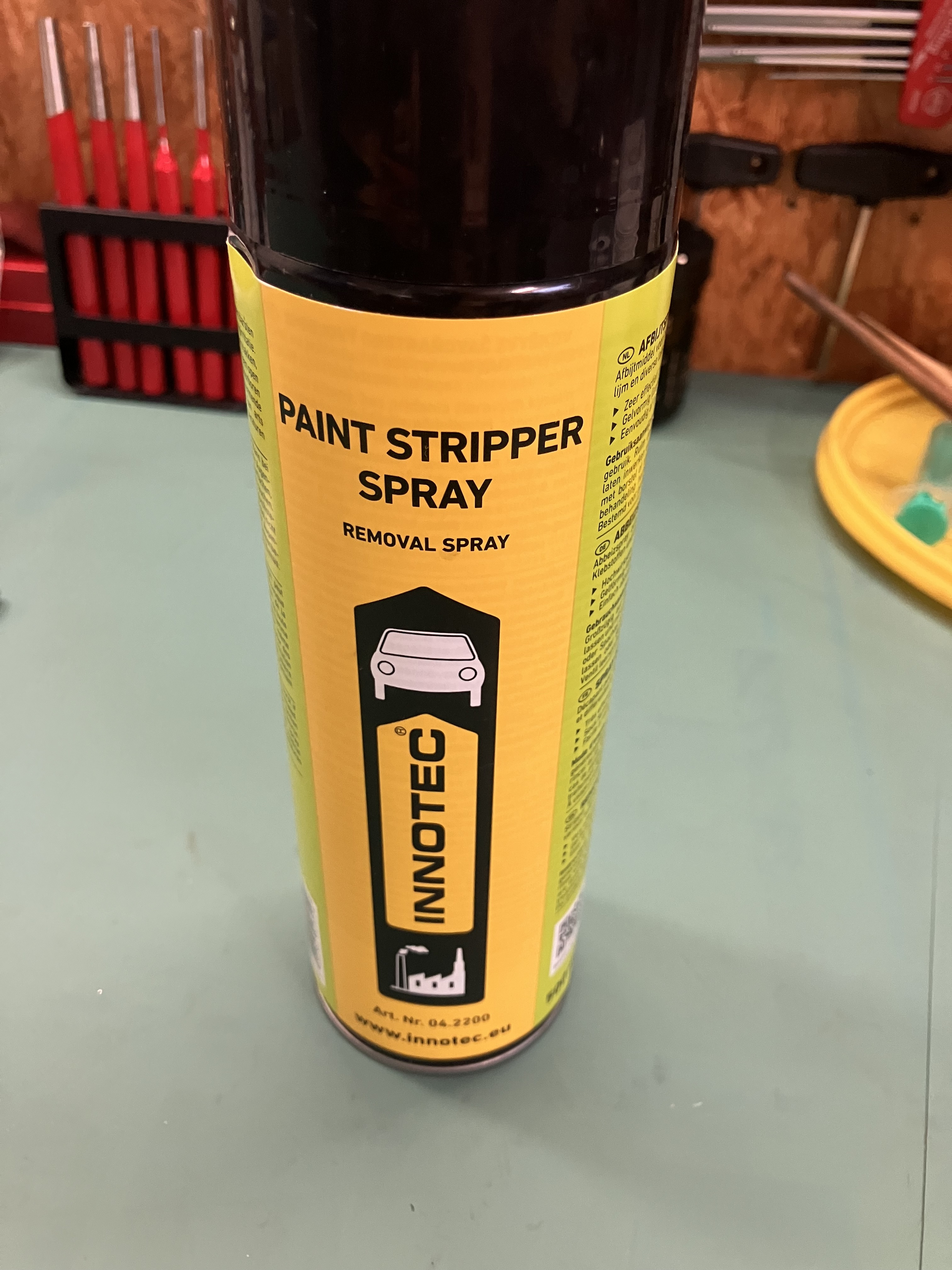

    Zitat von TOMV50
    Hab jetzt mal einen Graffiti Entferner bestellt, der alles abbekommen soll, mal schauen, ob das funktioniert, ohne gleich alles abzulösen; ansonsten geht die Farbe mit Natronlauge ab, ist aber halt sehr umständlich und gefährlich in der Anwendung
    Hallo Tom,
    welches Produkt hast du verwendet und wie zufrieden warst du?
    Hab noch so ne überpinselte Männerschnitte, rosa PX von 1983, würde gerne den Originallack drunter freilegen, soll weiß sein.
    Herzliche Grüße
    Christian
    2,176
    6,396
    805
    Oberbayern
    • August 16, 2024 at 20:13
    • #135
    Hallo Christian, der funktioniert, musst, wenn noch O-Lack vorhanden ist, mit der Einwirkzeit probieren, bevor er auch den O-Lack anlöst

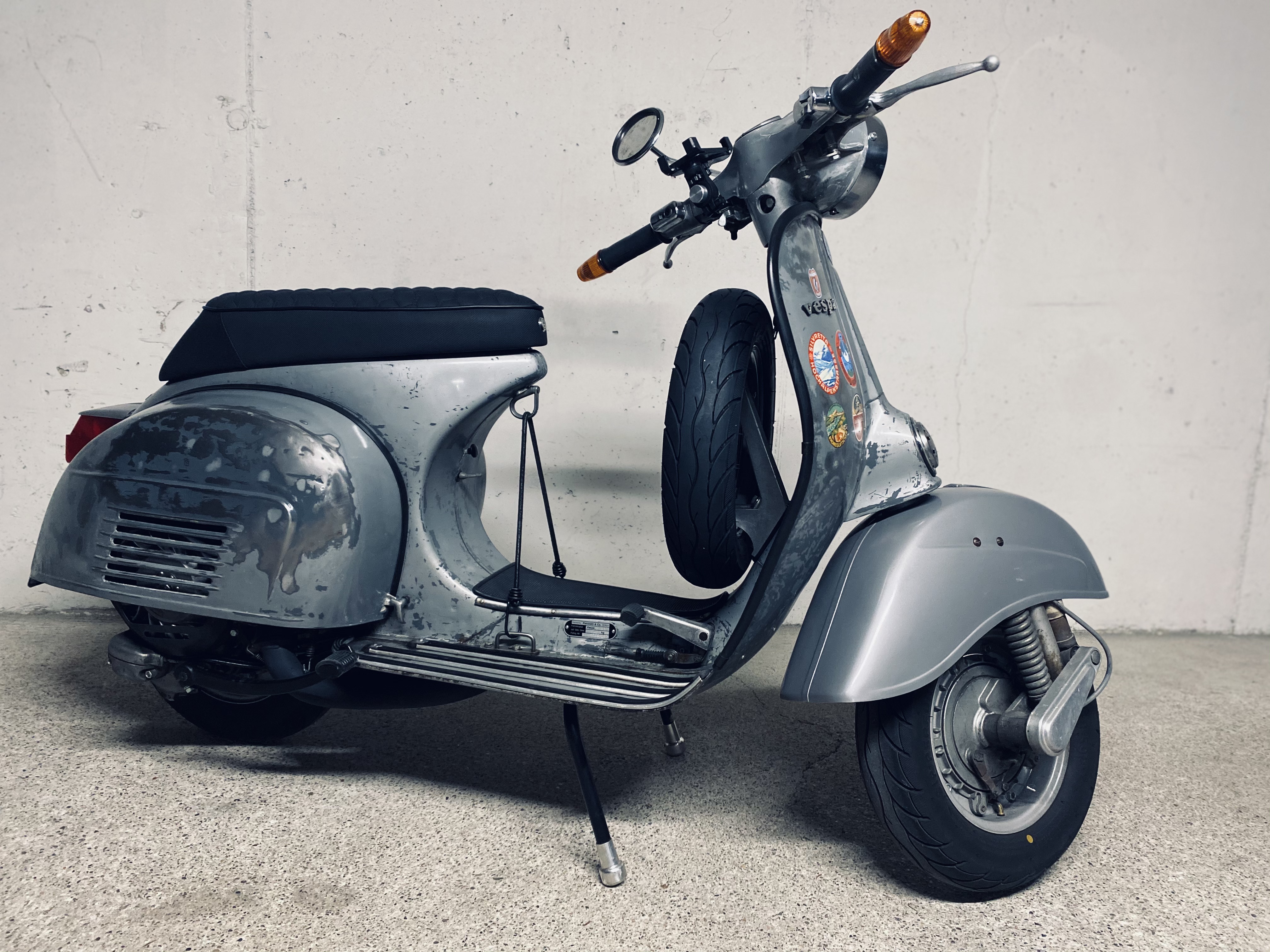

    Geiles Gerät, von sowas träume ich in schlaflosen Nächten ^^

    • August 31, 2024 at 14:15
    • #137
    Moin,
    sie steht wieder auf den Rädern und ist nach ein paar mal kicken angesprungen. Juhu! Jetzt noch die Zündung abblitzen und dann weiter zusammenbauen. Ich freu mich.:love:
