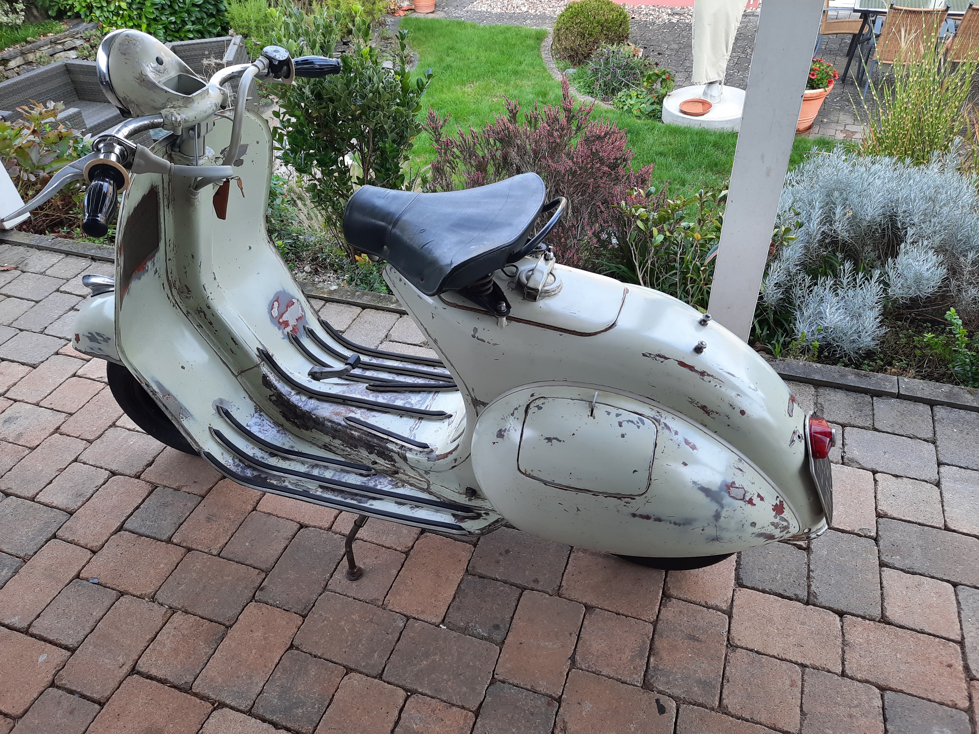

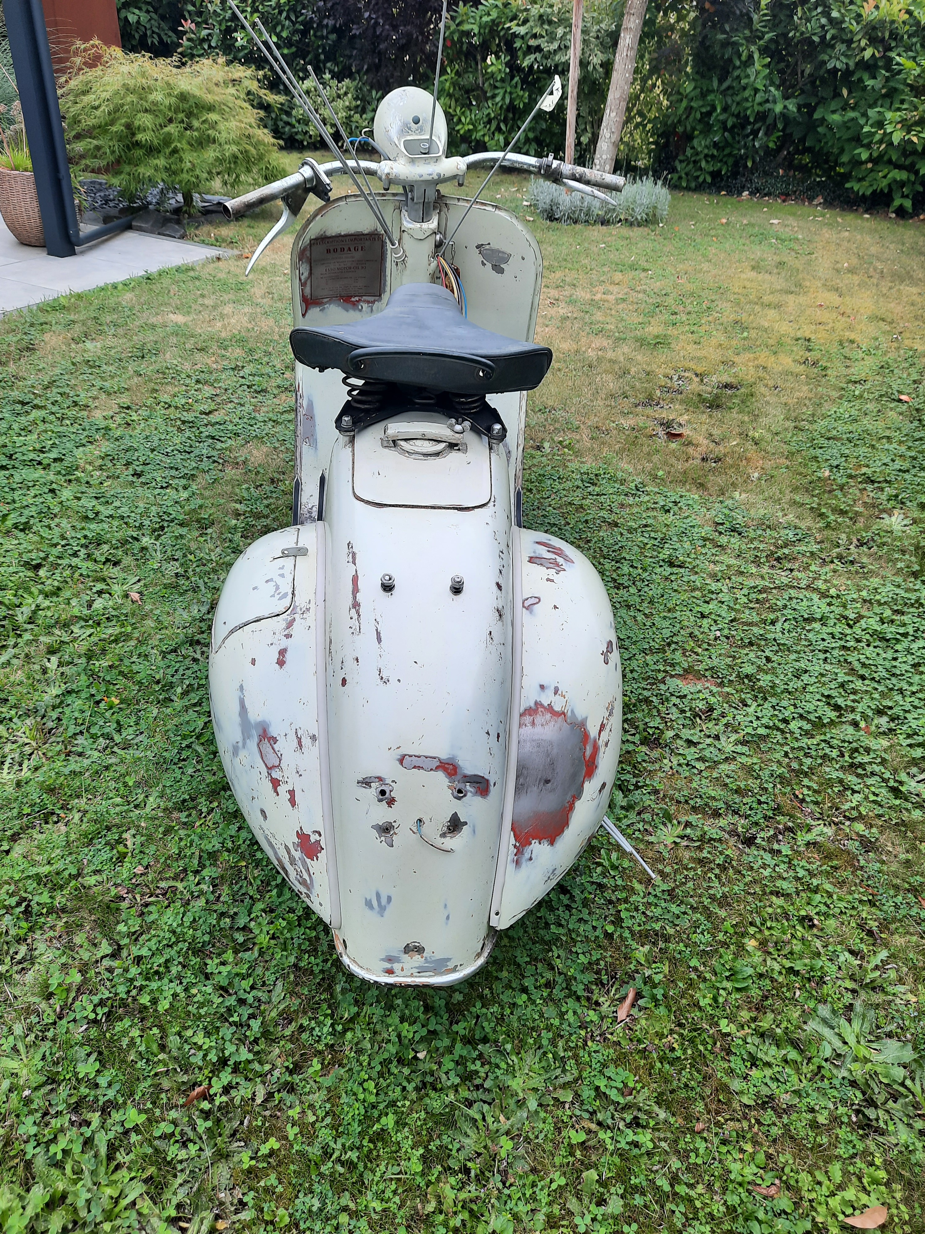

    Heute mal die Zündung auf 28 Grad eingestellt und die Backe angebaut. Den Tank hatte ich schon gereinigt, aber der Benzinhahn war noch nicht eingebaut. Das ist jetzt auch erledigt. Den Lenker und Sattel habe ich mal probeweise montiert. Das Sitzfeeling ist echt geil.:love:
    Jetzt geht erstmal für zwei Wochen nach Zeeland und dann geht es weiter. Hoffe mal, dass ich sie noch dieses Jahr anmelden kann.
    Viele Grüße
    Bernhard

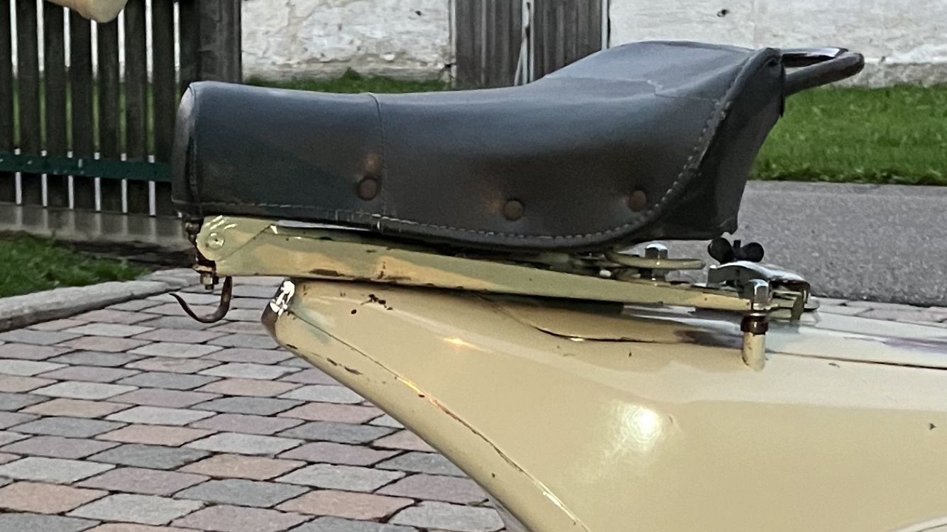

    TOMV50
    Moin Tom,

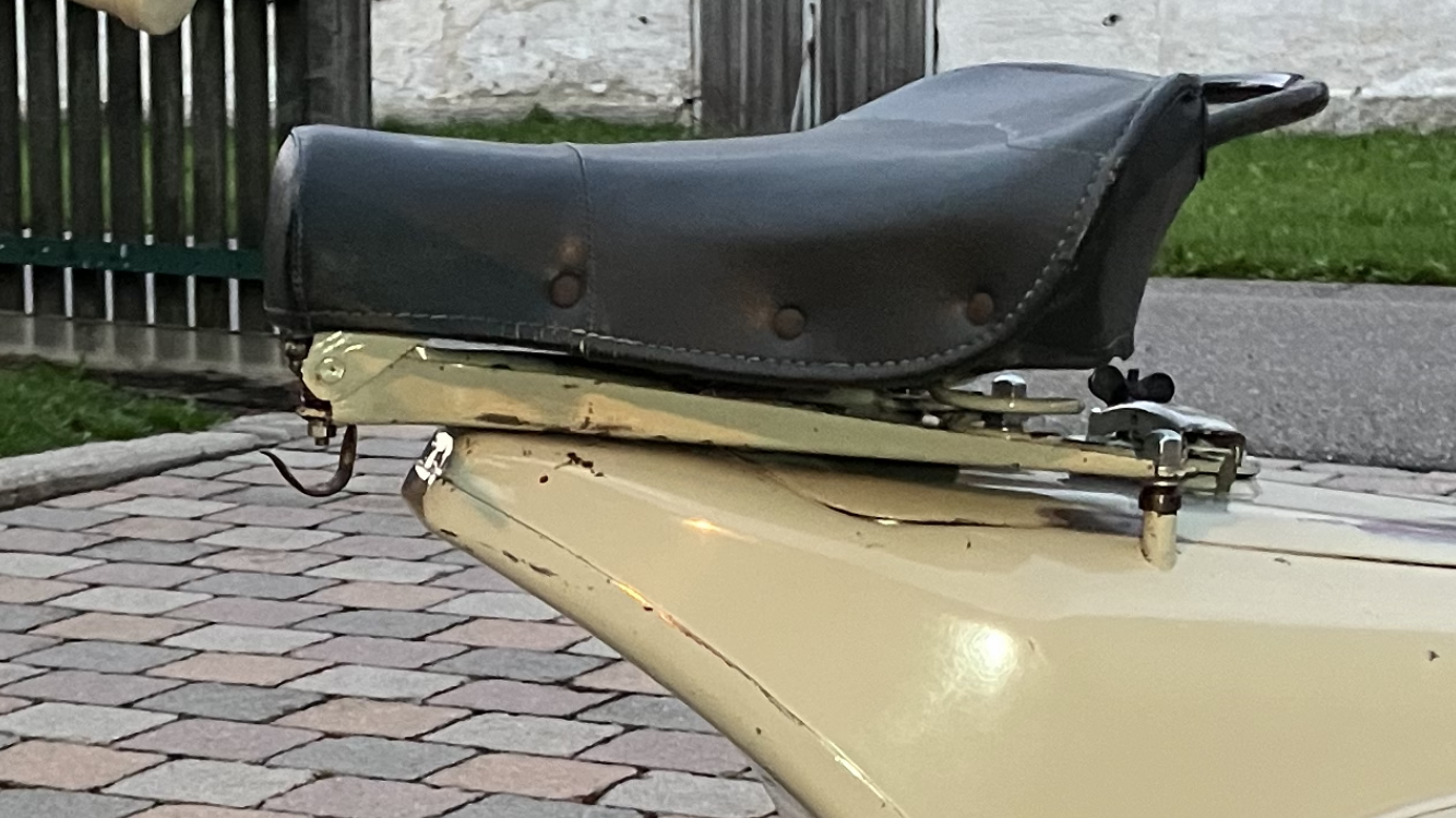

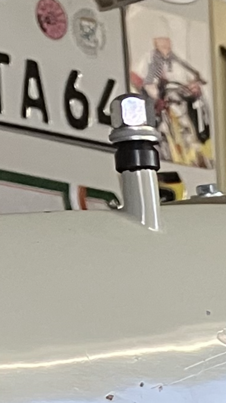

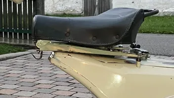

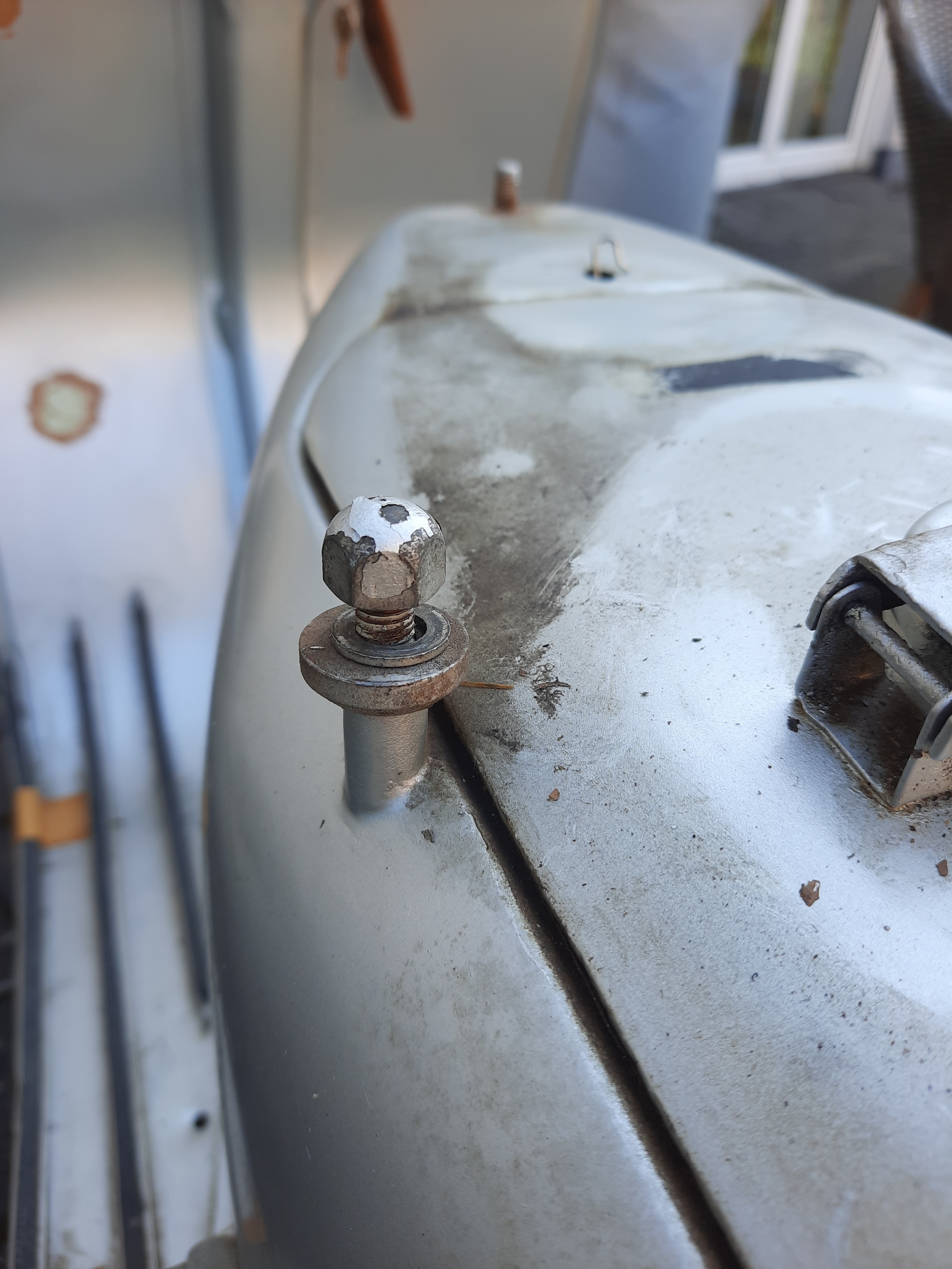

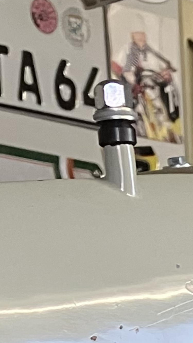

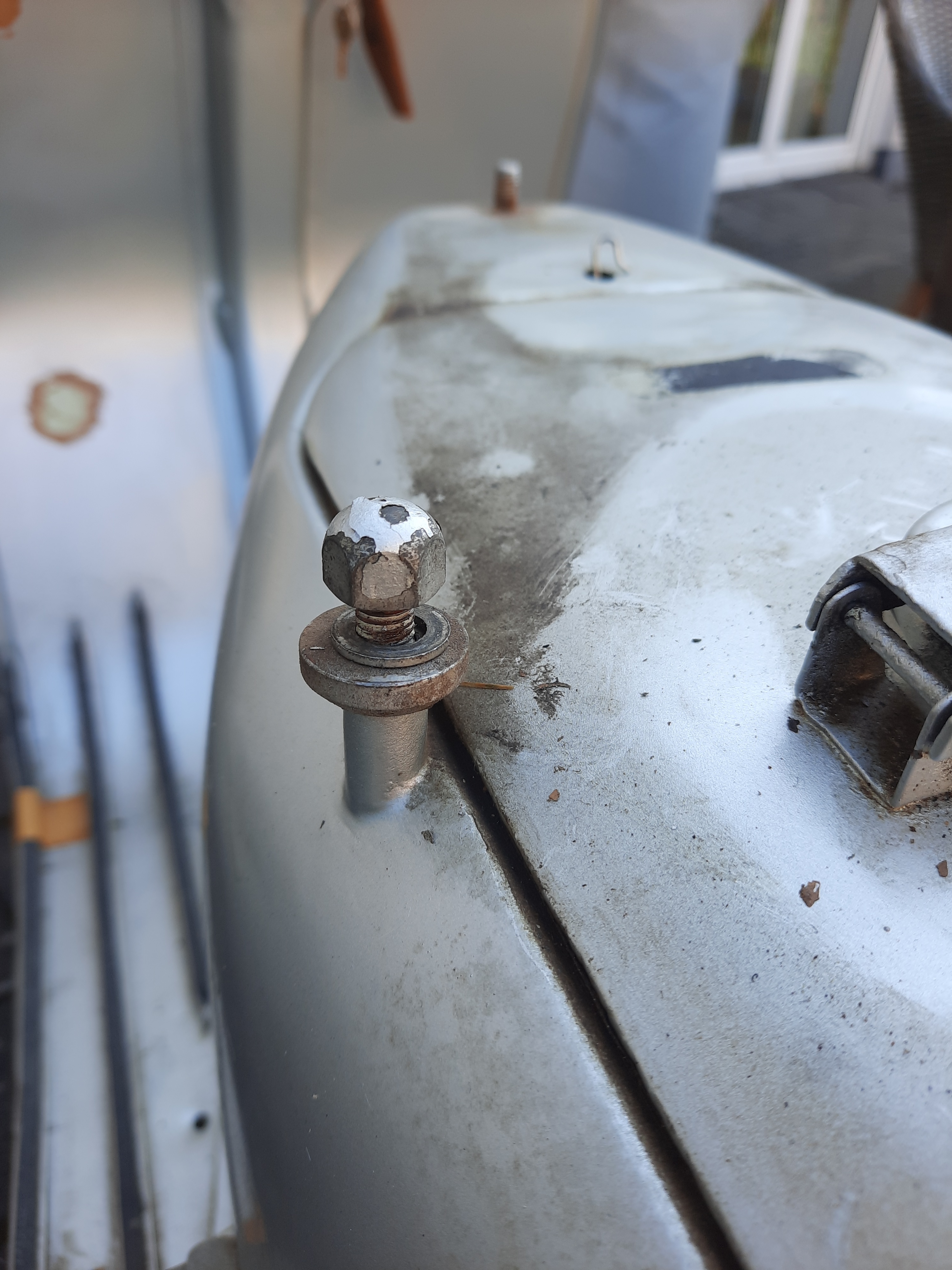

    bei mir fehlte am vorderen Sitz die vordere Befestigung. Liegt der Sitz dort einfach auf dem Rahmen auf und wird mit einer Hutmutter befestigt, oder ist da noch irgendwas zwischen Rahmen und Sitz?
    Dann noch eine zweite Frage.

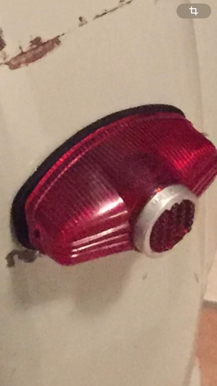

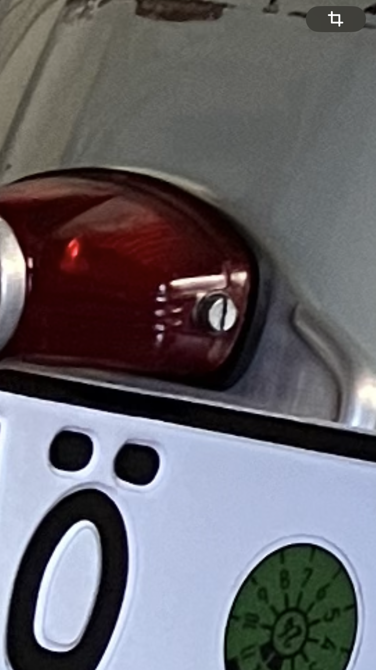

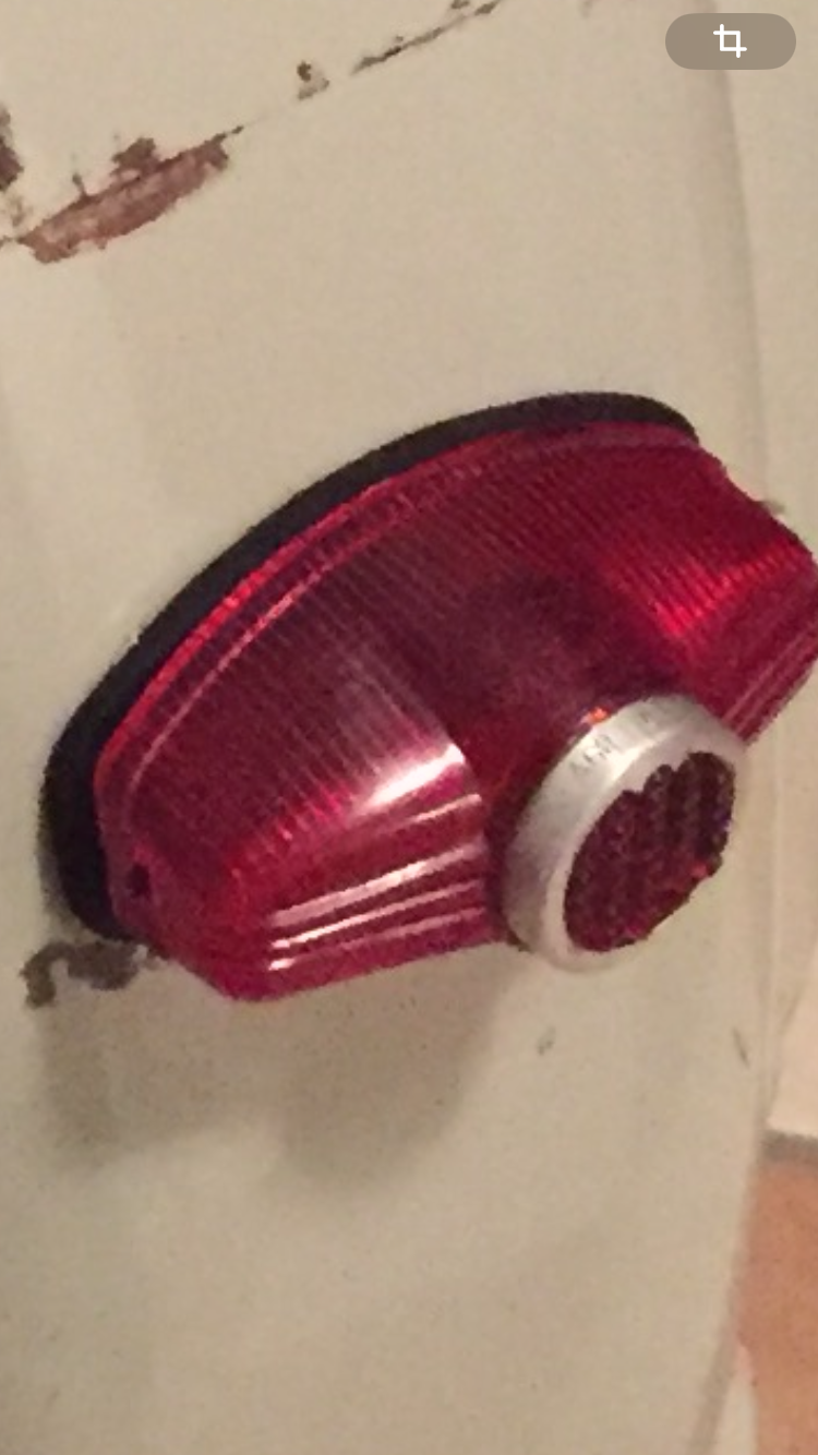

    Hattest Du die Dichtung für das Rücklicht noch, oder hast Du die irgendwo gekauft?
    Euch allen noch einen schönen Sonntag.
    PS: Gestern bin ich das erste mal ein paar Meter mit der ACMA gefahren. Geil!!!!:love:
    Sie zieht allerdings am Vergaser noch Falschluft. Ich habe jetzt in den Explosionszeichnungen noch eine Dichtscheibe oberhalb des Gasschiebers gefunden. Ich hoffe, es liegt daran. Habe die mal bestellt und werde testen.
    Viele Grüße
    Bernhard
    2,024
    6,109
    778
    Oberbayern
    • September 29, 2024 at 11:52
    • #145
    Hi, der vordere Sitz wird einfach auf die 3 Gewindestangen gesetzt und mit Hutmuttern befestigt, wobei ich vorne eine Gummischeibe dazwischen gelegt habe um Metall auf Metall zu verhindern;
    Bei den beiden hinteren Gewinde habe ich Buchsen und U-Scheiben auf die Gewinde gesetzt, um die Auflagefläche zu vergrößern, sehe aber auf deinen Bildern, dass du das auch gemacht hast
    Am Sitzgestell muss auch ein Gummiblock vorhanden sein, der den Tank niederdrückt und hält, die richtige Position sollte sich am Tank schon abgezeichnet haben.

    Danke Tom für die schnelle Antwort.
    Die beiden hinteren Befestigungsschrauben incl. der Auflagen waren noch original vorhanden, nur an der vorderen fehlte alles. Ich werde auch irgend eine Gummischeibe unterlegen. Der Gummiblock am Sitzgestell ist auch noch vorhanden.
    Kannst Du noch kurz was zu der Rücklichtdichtung schreiben? Würde mich freuen.

    Oh sorry, ganz vergessen;
    Original war da keine Dichtungs-Unterlage dran, der Lampen- Halter selbst war nur mit isolierenden Gewebe-Scheiben am Kennzeichenhalter befestigt.
    Hab die Form der Rücklichtes auf eine Gummimatte übertragen und rundherum etwa 2mm größer ausgeschnitten. Hab dieses Teil dann auch als Isolierung zwischen Kennzeichen-und Lampenhalter verwendet.
    11,937
    34,987
    4,286
    • September 29, 2024 at 17:54
    • #148
    Moin
    Ich habe für meinen V56 Rücklicht,das Maly Junior,den Lampenträger bzw Glashalter selber gebogen. Die Dichtung habe ich vom Handschuhfachdeckel einer PX genommen. Passt so ganz gut
    Gruß Marco

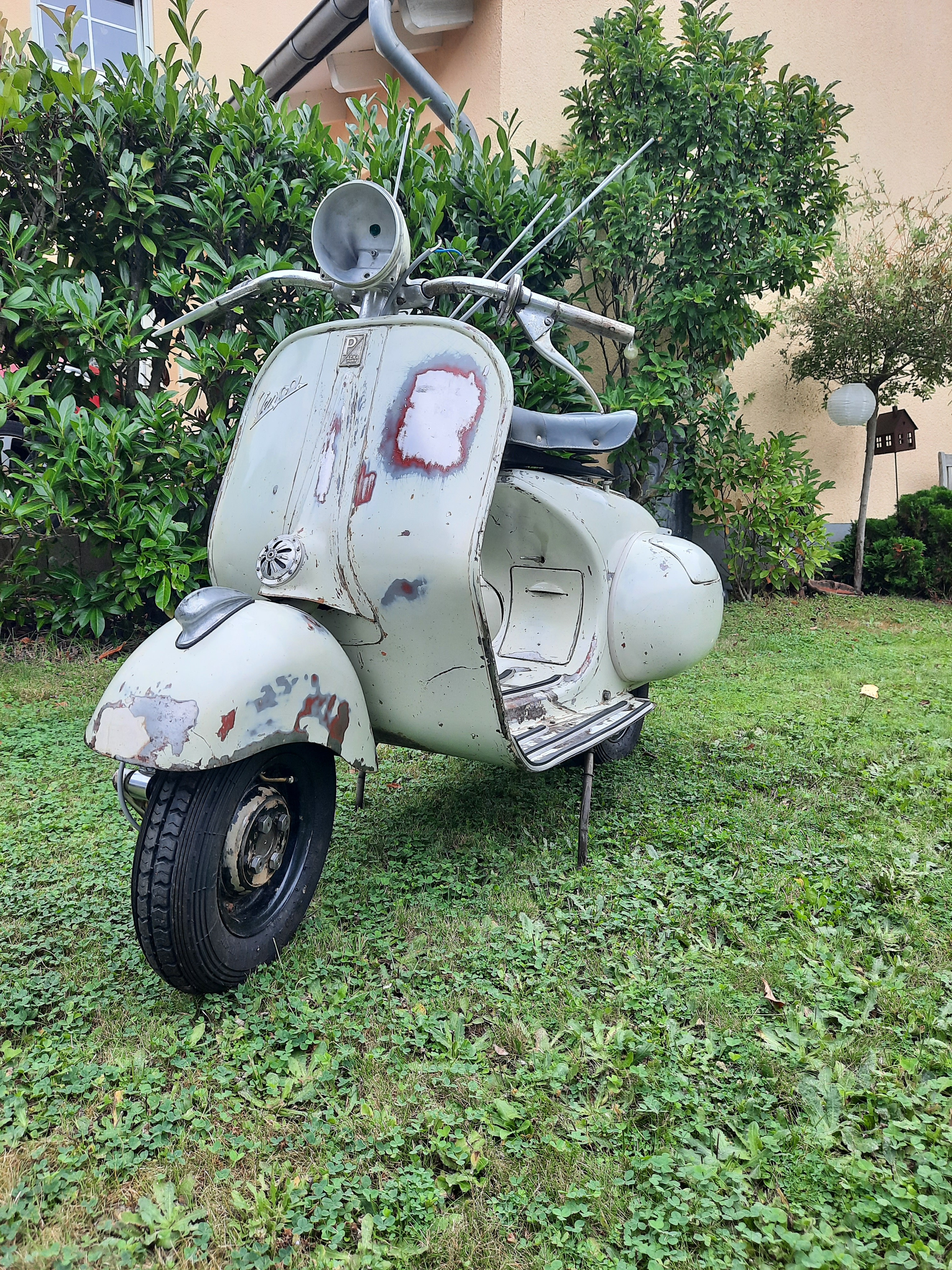

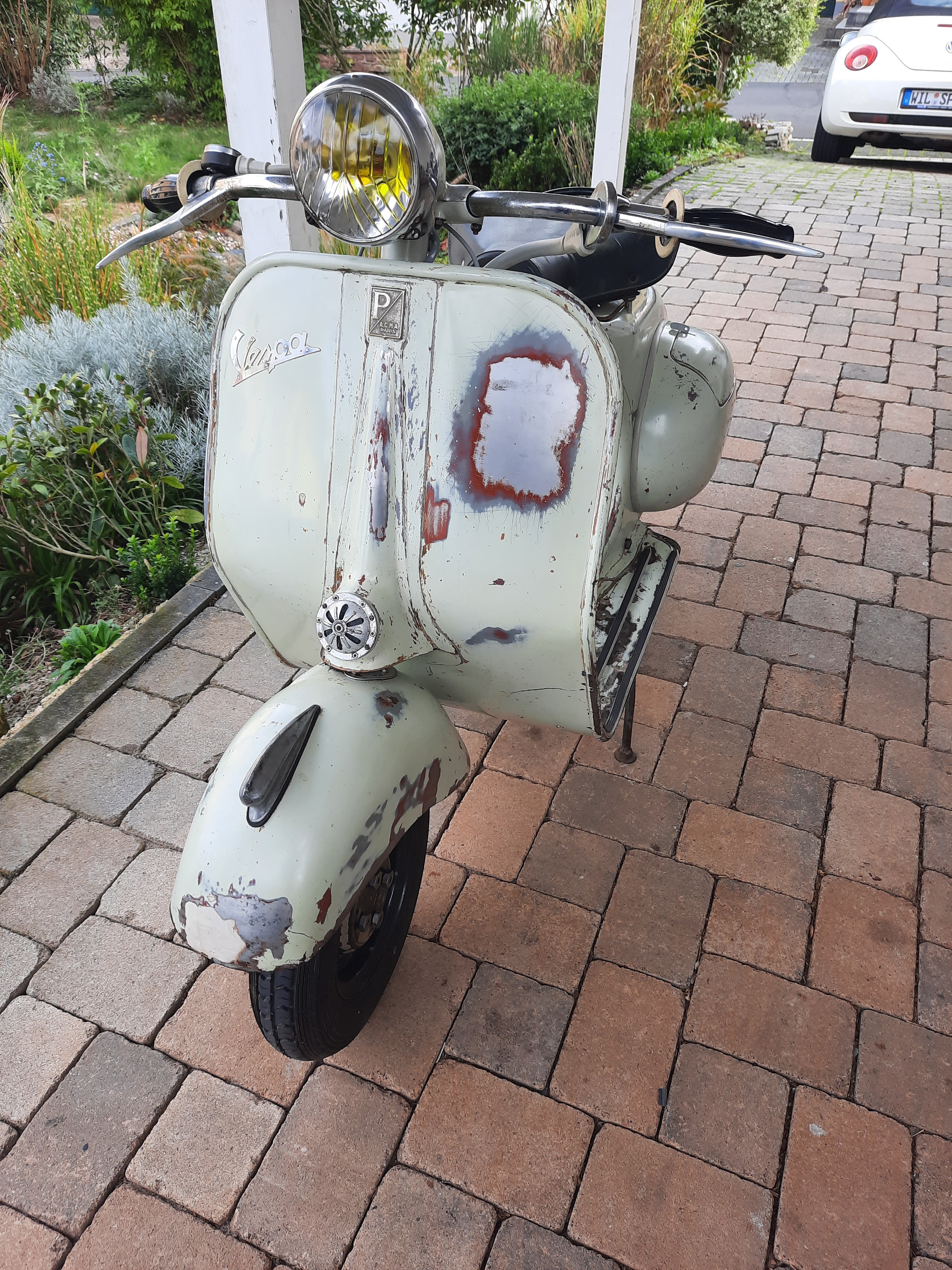

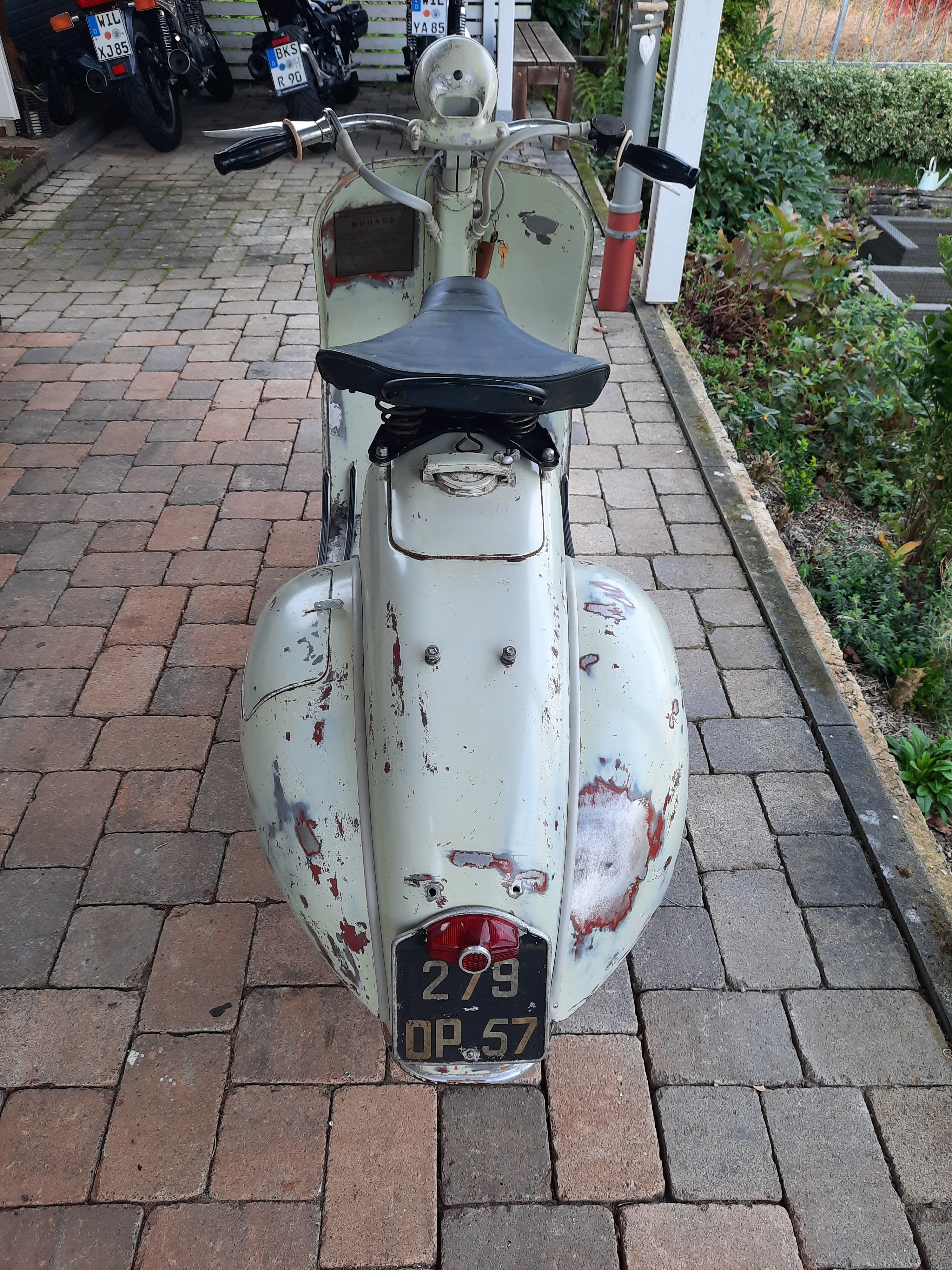

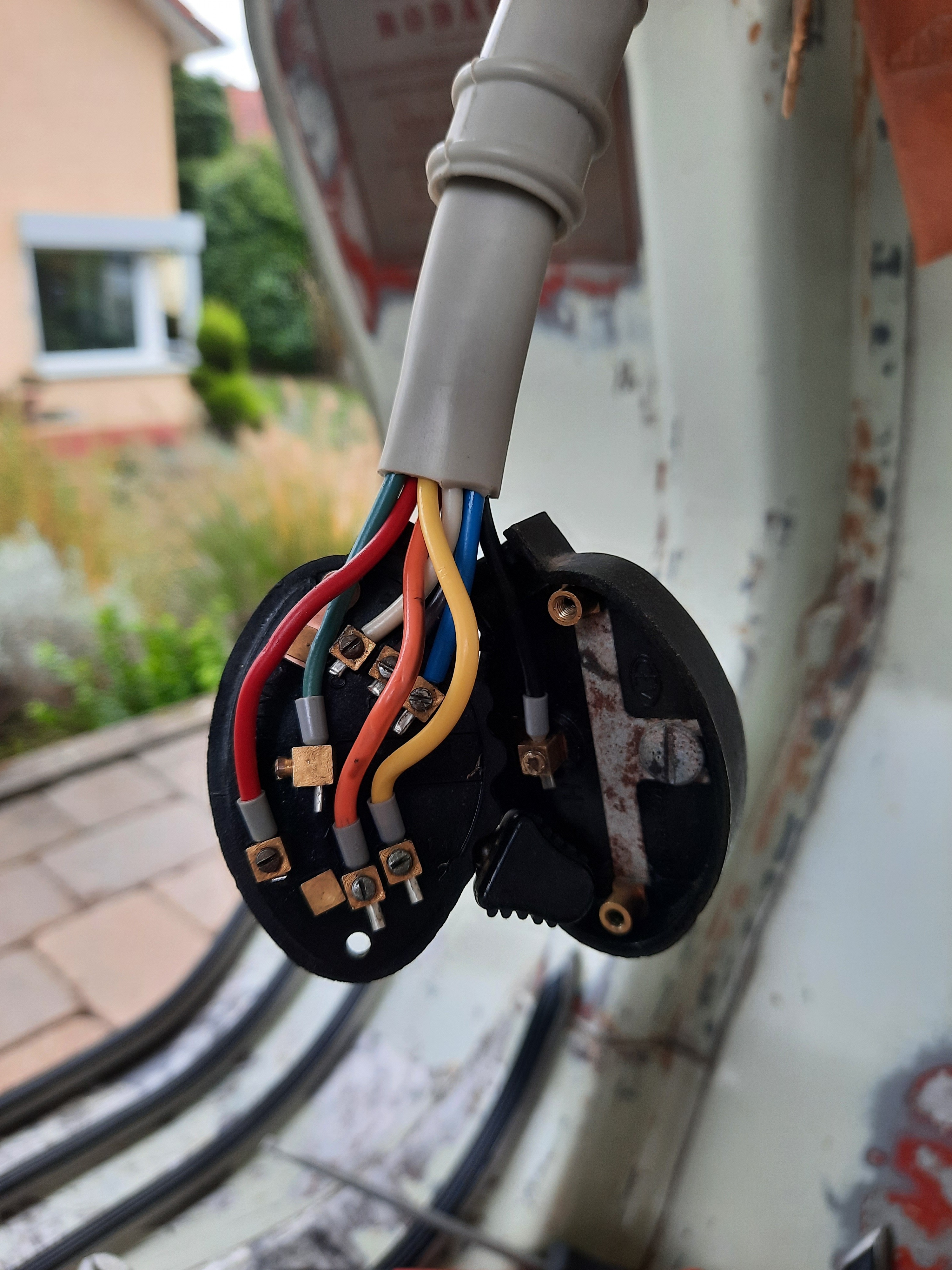

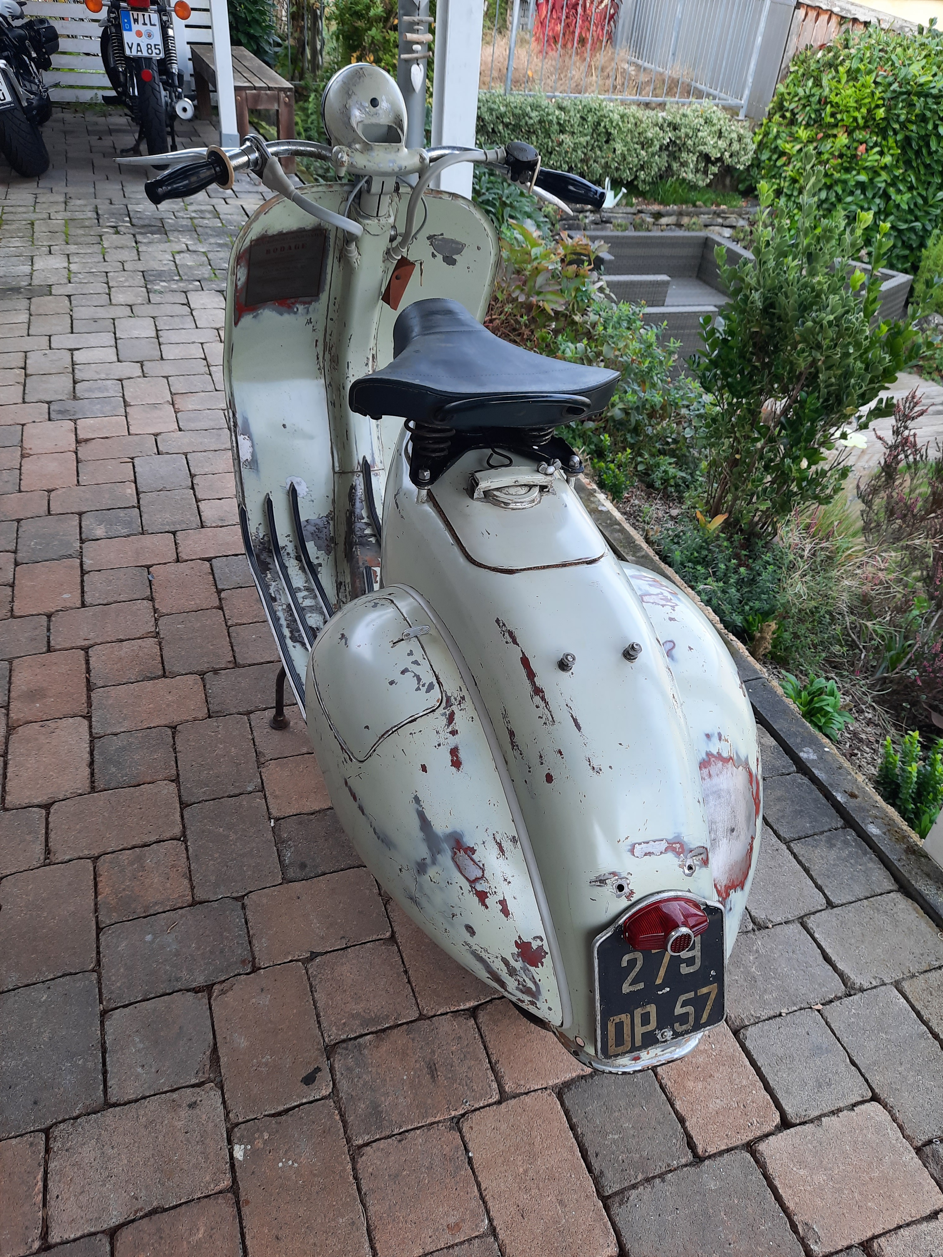

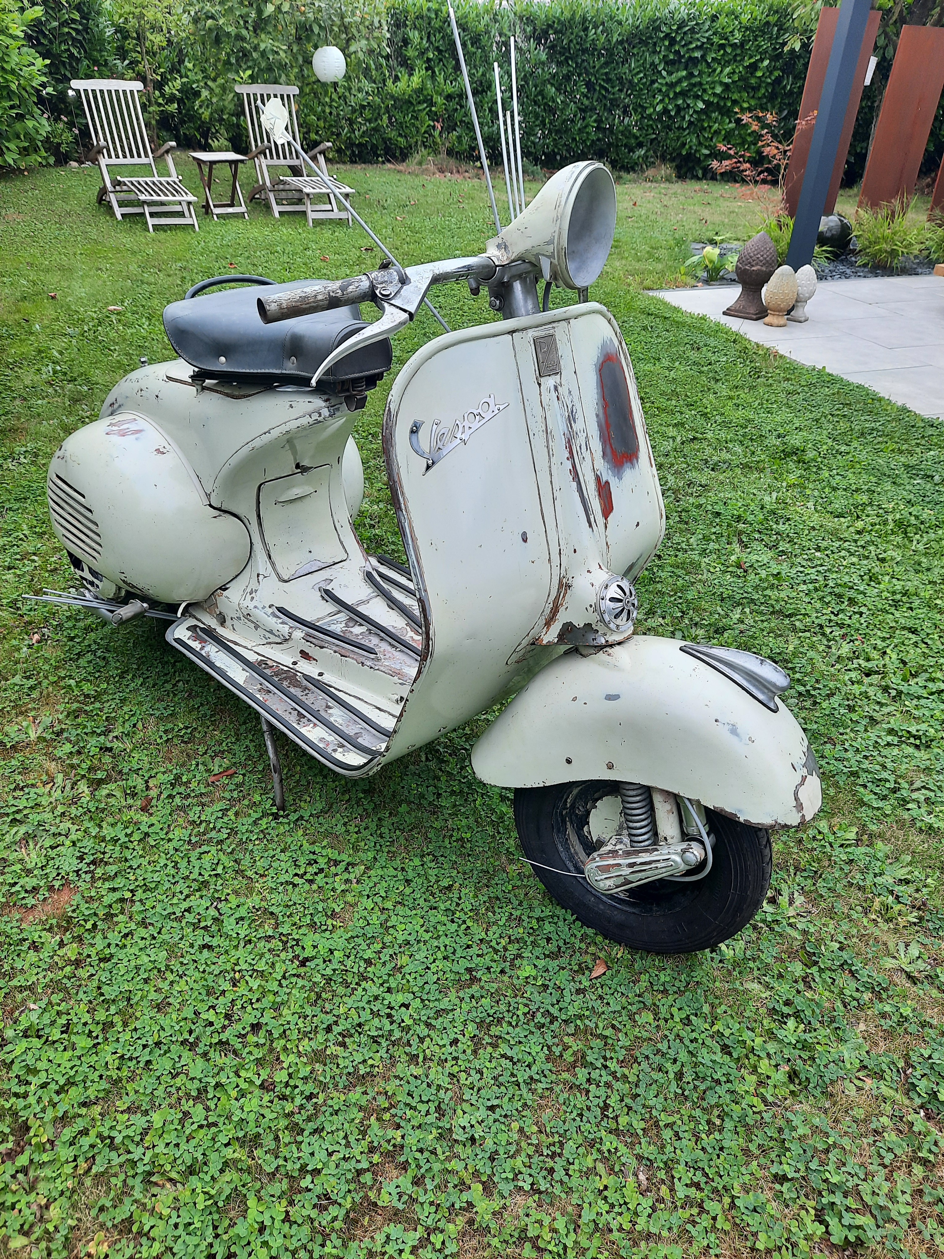

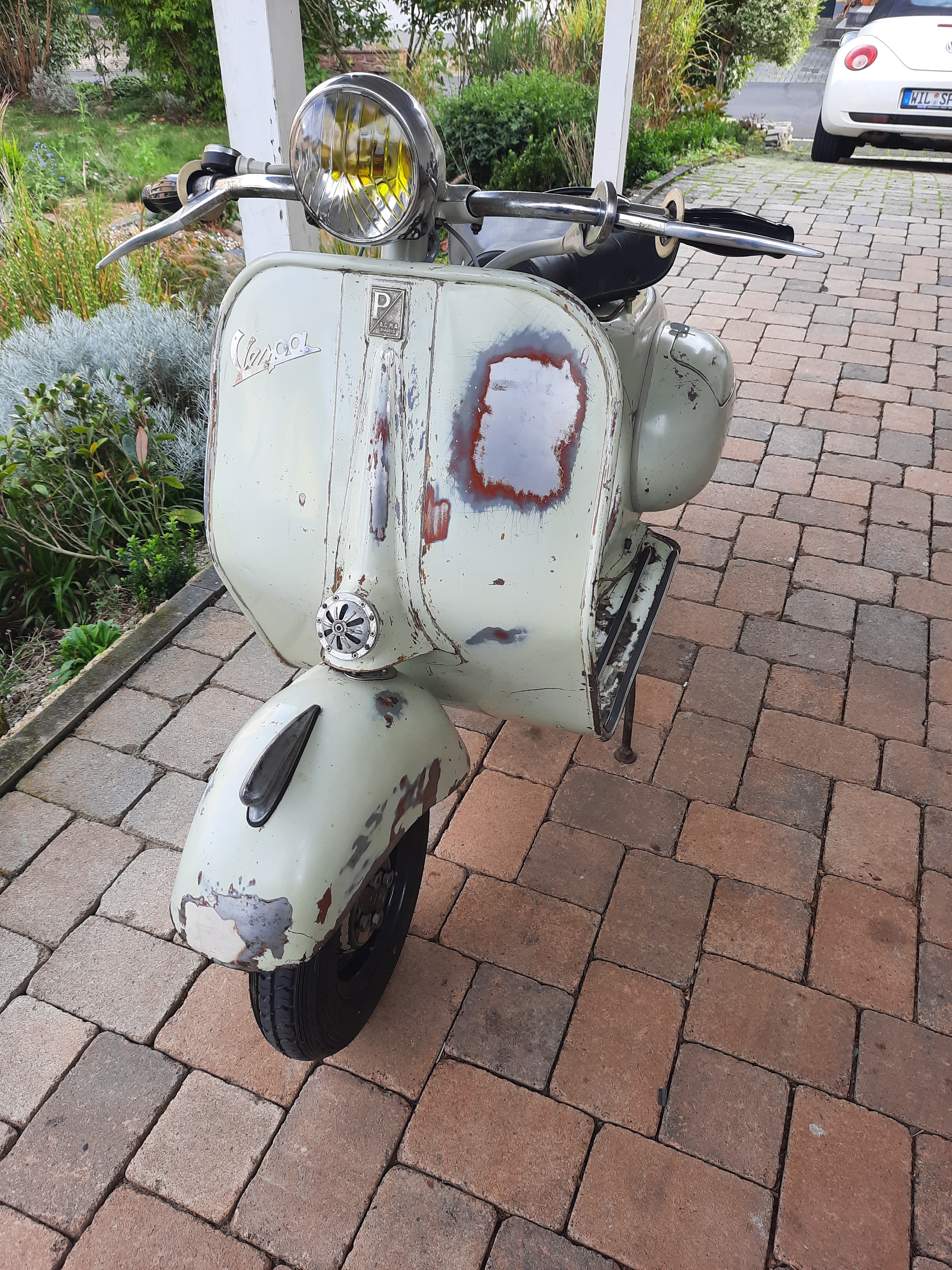

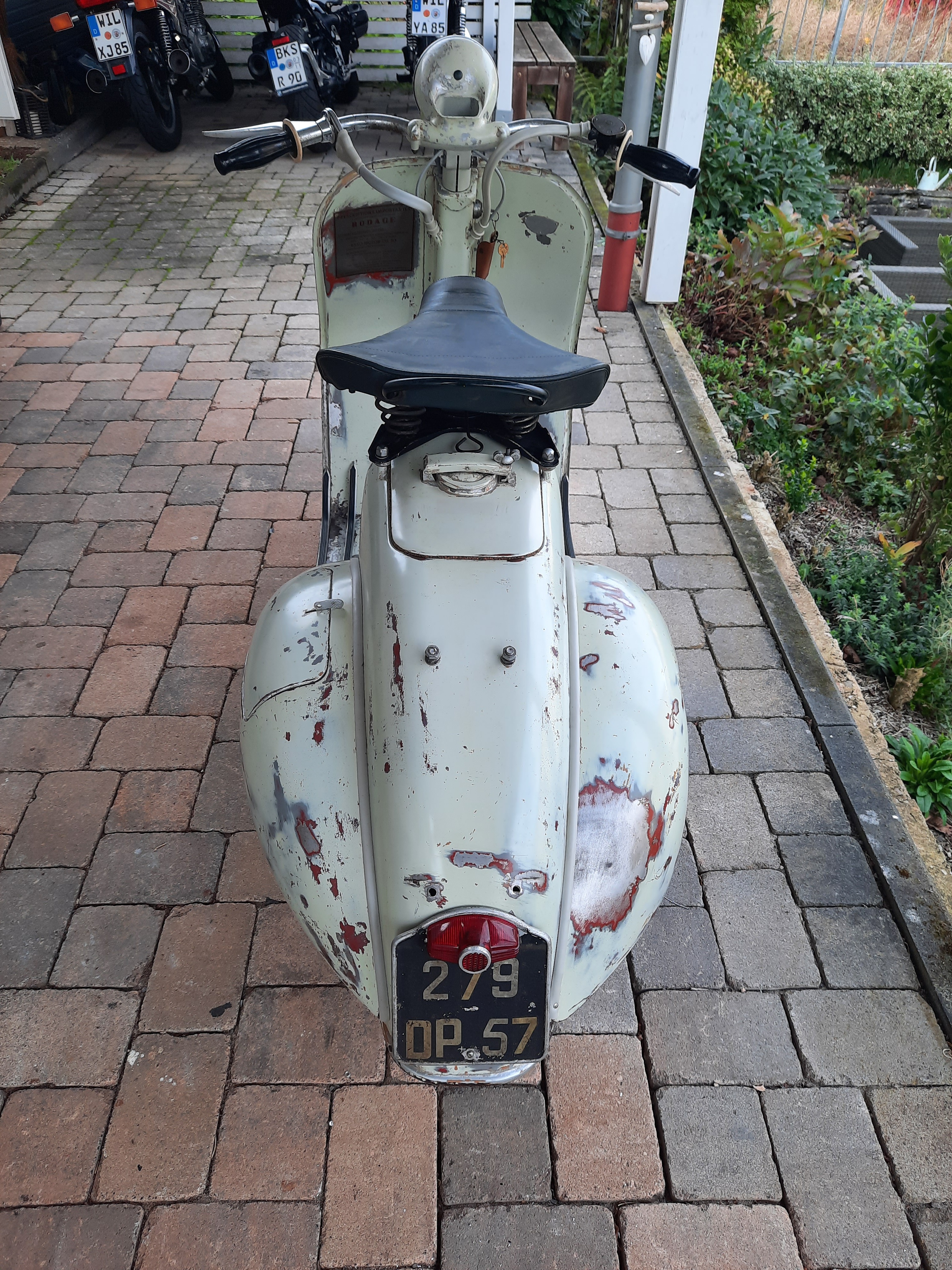

    Heute habe ich mal die Kabel angeschlossen, die Lampe eingebaut und das seltene Rücklicht montiert. Alles funzt wie es soll. Hoffentlich bleibt es heile.
    Was noch fehlt, ist der Tacho. Die schwarzen Ballongriffe muss ich mir noch überlegen, ob die mir so gut gefallen. Für 8 Euro das Paar konnte ich sie aber nicht liegenlassen und es sind keine Repros.
    Zum Schluss noch ein paar Fotos vom aktuellen Stand.
    Viele Grüße
    Bernhard
