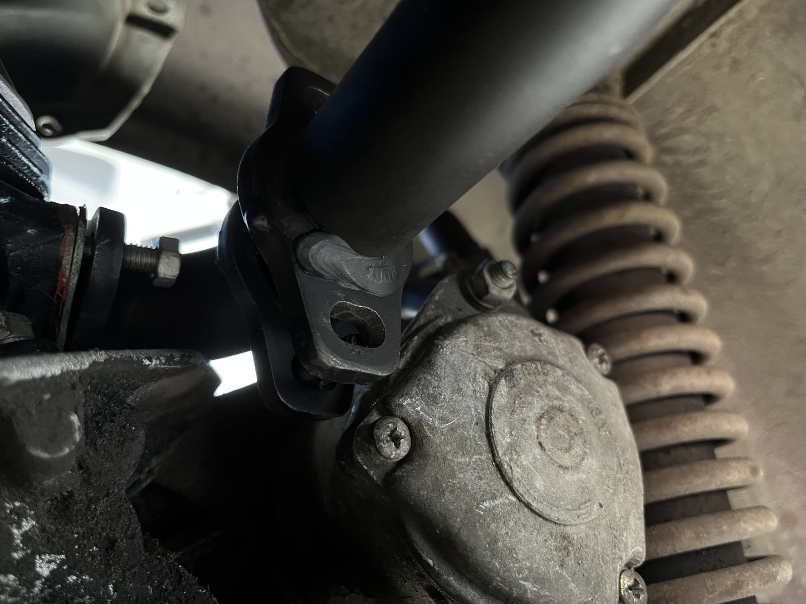

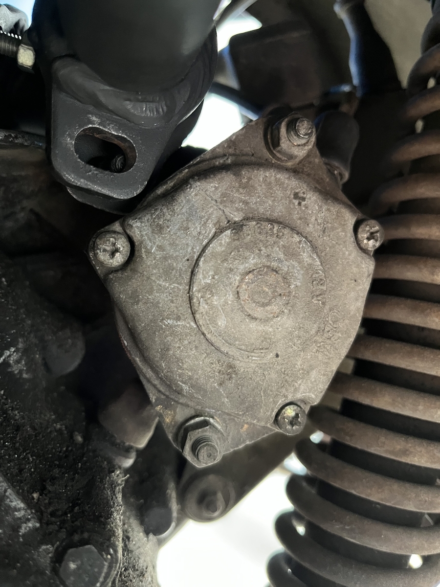

    • May 9, 2023 at 16:38
    Hab es gerade nochmal probiert, den Krümmer und Auspuff schon zusammengeschraubt zu montieren. Da war aber leider nichts zu machen.
    Auf den Bildern sieht man nochmal wie die Differenz zwischen den beiden Teilen ist

    • May 9, 2023 at 17:29
    Ist der Auspufftopf unten am Motor schon fest?

    • May 9, 2023 at 18:56
    Ganz so schlimm stand der Sito bei mir nicht aus der Richtung. Allerdings musste ich auch etwas nachbiegen und am Sito die Bohrung für die Schwinge etwas größer machen.

  • Simon.mm
    Vespa PK 50 XL2
    • May 11, 2023 at 20:38
    Hab’s jetzt so gelöst bekommen, wie im ersten Beitrag schon überlegt. Einfach die Löcher weiter aufgefeilt und mit ein bisschen Nachdruck hat es dann irgendwann gepasst😅
    Hab noch mit dem Support von SIP geschrieben und es gibt tatsächlich zwei verschiedene Modelle von dem Auspuff, war aber der richtige. Die Differenz ist wie von Fantine eigentlich als Spaß gemeint, tatsächlich Fertigungstoleranz.
