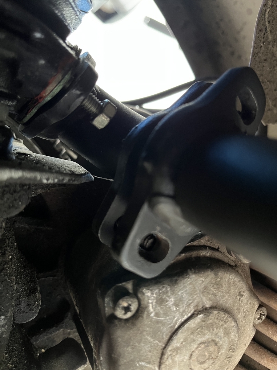

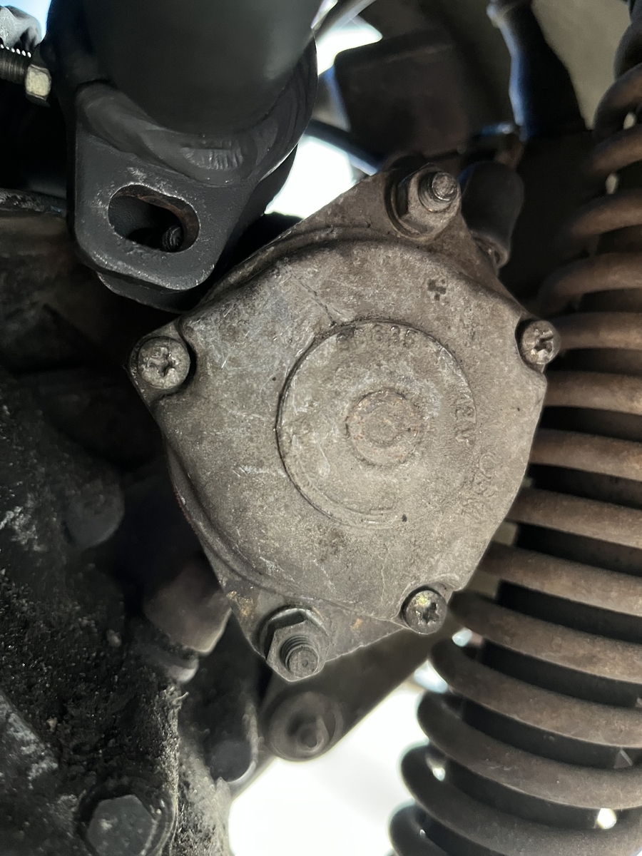

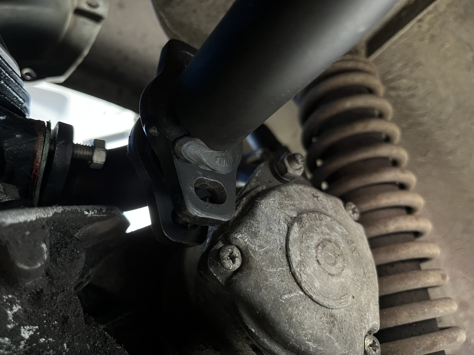

  • Moin, ich habe auf meiner PK 50XL2 den D.R. 75ccm Zylinder verbaut, dieser hat soweit auch plug and play gut gepasst. Jetzt wollte ich den Auspuff Sito Plus montieren, dachte der passt auch so gut wie der Originale, doch leider kann ich den Krümmer nicht mit dem Auspuff verbinden. Ich habe den Krümmer immer auf dem Zylinder gesteckt und die Mutter nicht ganz angezogen, sodass ich etwas Spiel habe. Das selbe hab ich mit der Schraube unten am Auspuff gemacht.
    Als ich nachgefühlt habe, inwiefern die beiden teile nicht zusammen passen, hat es sich so angefühlt als wären die Löcher am Auspuff zu weit Richtung front. Hab auch schon überlegt ob ich die ovalen Löcher weiter auffeilen soll, bin mir aber unsicher ob dann zu viel Material abgetragen wird.
    Hat da jemand einen Tipp wie ich das am geschicktesten Lösen kann?
    Danke im voraus!
  • Der D.R. 75 ist meines Wissens nach auch ein Kurzhubzylinder. Der RMS soll baugleich sein und den hab ich in der Kombination mit dem Sito. Allerdings auch mit dem Sito Krümmer ohne Tröte drin. Ich hab damals erst Krümmer und Pott lose angeschraubt und mit behutsam weiter vorgearbeitet, denn Passform gibt es da nicht wirklich…
    Gruß Jürgen
  • Da fehlen zwei vielleicht drei Millimeter bis es passt. Dann werde ich es erstmal so probieren wie von JayKuDo beschrieben. Hoffentlich passt es so, hab da gestern bestimmt 2h dran gesessen. Ich berichte auf jeden Fall von meinem Ergebnis!

  • Hab’s jetzt so gelöst bekommen, wie im ersten Beitrag schon überlegt. Einfach die Löcher weiter aufgefeilt und mit ein bisschen Nachdruck hat es dann irgendwann gepasst😅
    Hab noch mit dem Support von SIP geschrieben und es gibt tatsächlich zwei verschiedene Modelle von dem Auspuff, war aber der richtige. Die Differenz ist wie von Fantine eigentlich als Spaß gemeint, tatsächlich Fertigungstoleranz.
