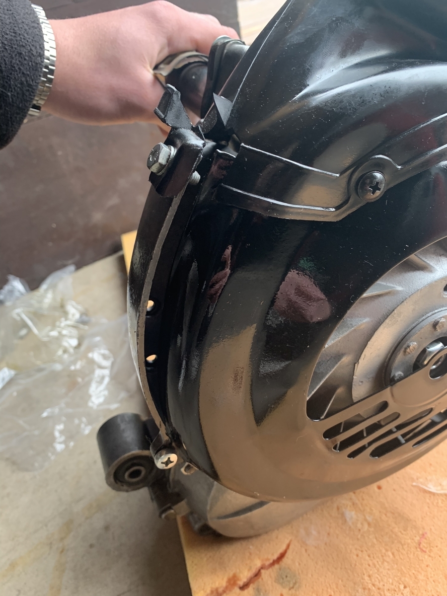

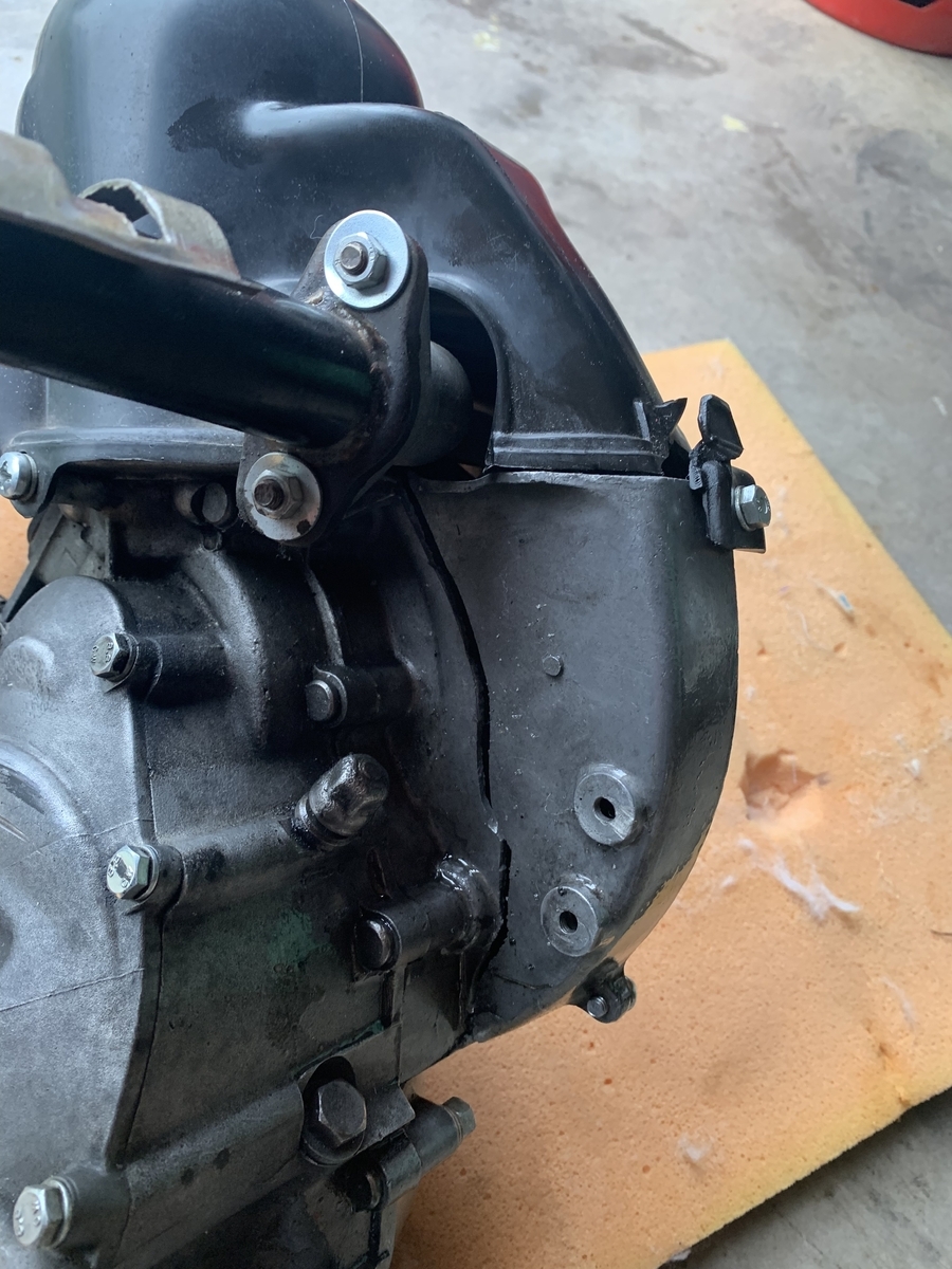

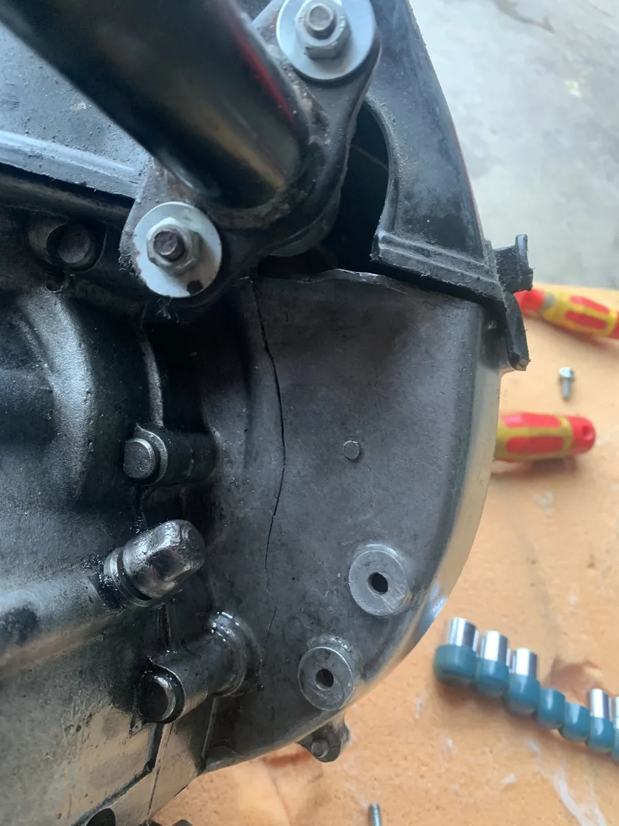

    ich bin im Besitz einer v50 Spezial, welche allerdings einen Wasserschaden hatte.
    Darum haben ich auch einen neuen Motor gebraucht auf Kleinanzeigen erworben.
    Beim Versand ist allerdings ein Teil vom Motorgehäuse abgebrochen (Wie auf den Bildern zu sehen).
    Der Schaden wurde der Post gemeldet und jetzt muss ich schauen ob diese was zahlen.
    Ich würde allerdings gerne wissen wie ich das am besten wieder richte sollte das geschweißt werden oder denk ihr es reicht und erfüllt seinen Zweck wenn es mit den 2 Schrauben fixiert wird?
    Vielleicht kann mir ja jemand weiterhelfen
    Vielen Dank im Voraus
    Viele Grüße Karl
    3,176
    31,759
    5,696
    • May 16, 2023 at 20:59
    Es würde seinen Zweck auch erfüllen, wenn man es mit mindestens 4 Schrauben und zwei Blechstücken in zusammen gedrücktem Zustand fixiert. Das ist aber auch recht " russisch ".
    Besser wäre eine ordentliche Schweißnaht.
  • Karlo04!
    V50 Spezial
    • May 17, 2023 at 07:08
    Ja das wäre mir natürlich auch lieber wenn das professionell gelöst wird.
    Was für ein Material ist dass denn ist das Aluguss?
    Das lässt sich ja vermutlich nicht so leicht schweißen.
    4,128
    21,753
    3,508
    • May 17, 2023 at 08:11
    Aluguss. Das darf man nur mit verschraubten Hälften schweißen. Sollte ein Vespa-erfahrener Schweißer machen.
