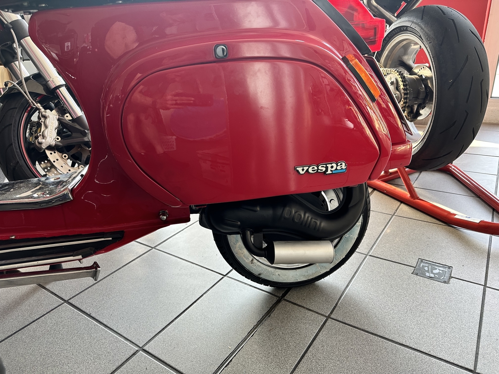

    Auspuff ist auch selbst gebastelt.

    Das Blech ist laut WHB richtig eingebaut, geht auch glaube ich nicht anders. Jedoch bin ich mir mit dem Nocken nicht mehr sicher. Eventuell hat ja jemand ein Bild im eingebauten Zustand. Vielleicht liegt da irgendwo des Rätsels Lösung.
    Den Auspuff habe ich montiert, da der montierte auch mehr schlecht als recht dran gebrutzelt wurde. Der Polini passte mit minimalen anpassungsarbeiten so dran.

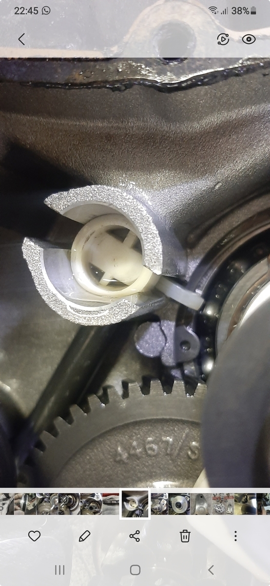

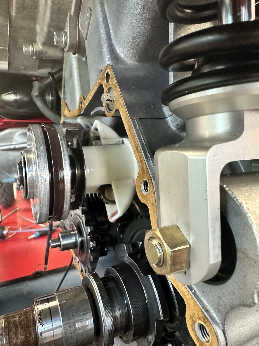

    • June 12, 2023 at 22:44
    Der Nocken gehört so, dass er mit der flachen Seite Richtung Kugellager liegt. In die Buchse, in der der Nocken läuft, gehört dann ein weißes Kunststoffrohr.
  • Ducracer
    75
    PK 80 S Automatica
    • June 13, 2023 at 05:52
    Danke dir für das Bild. Da habe ich schon den ersten Fehler gefunden. Bei mir war er genau andersherum montiert. Ich werde das Getriebe nochmal auf machen und alles nachschauen.
    Hast du vielleicht noch ein paar Bilder vom Getriebe an denen ich mich orientieren kann? Die Schwarzweiß Bilder im WHB sind da nicht immer so aussagekräftig.

    • June 13, 2023 at 06:55
    Er ist in beiden Fällen richtig montiert.
    Bei Volker ist nur das Plastikteil schon oben drauf.

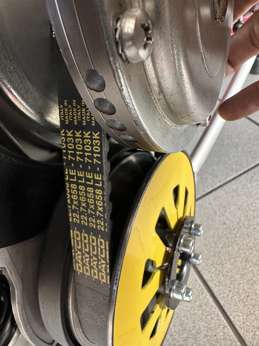

    Noch eine Frage zum Riemen.
    Habe jetzt den Dayco in 22,7x658 montiert. Es wird mir aber auch der 15x621 für die PK 80 vorgeschlagen.

    • June 13, 2023 at 09:26
    Der breite ist der Richtige.
    Der schmale für die neuen 50ger.

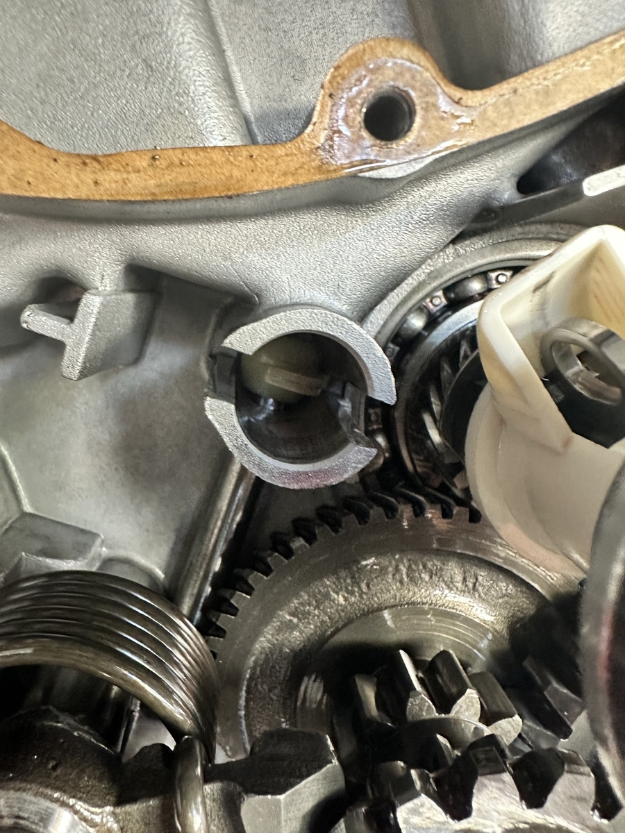

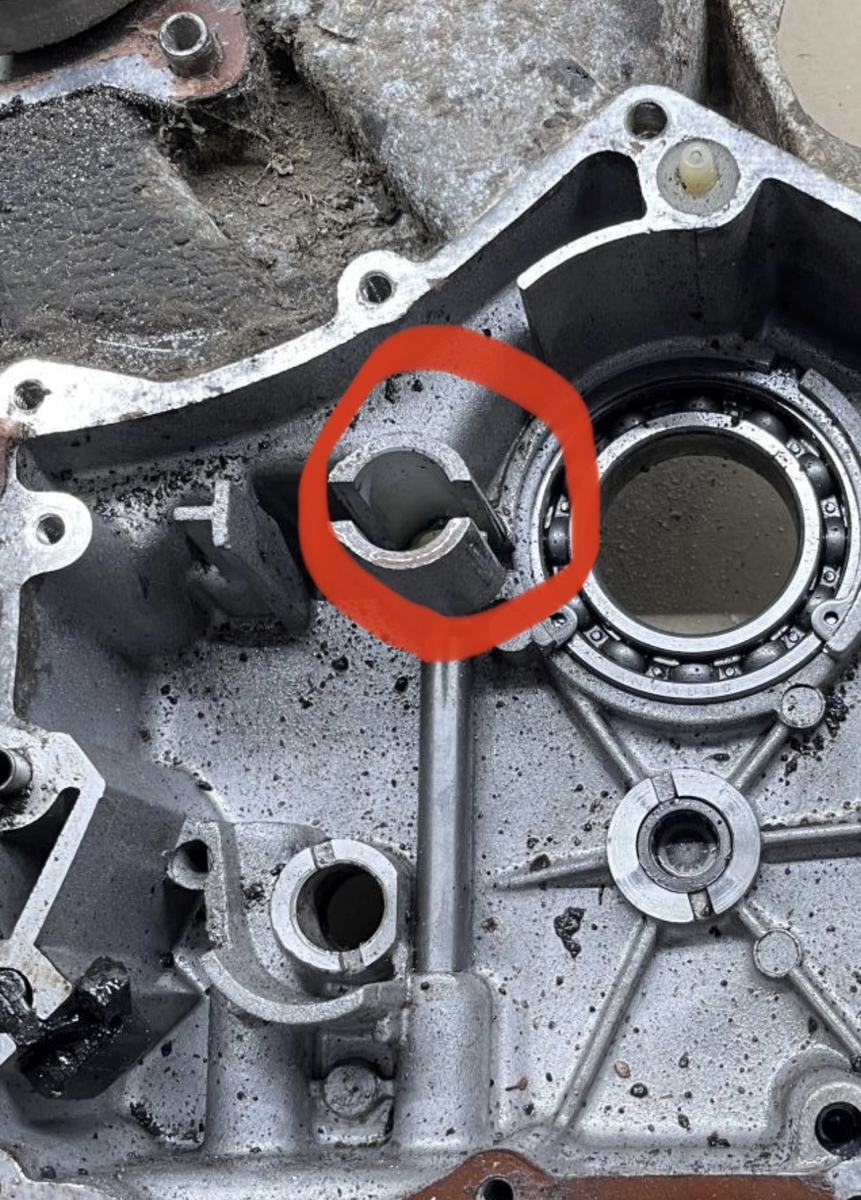

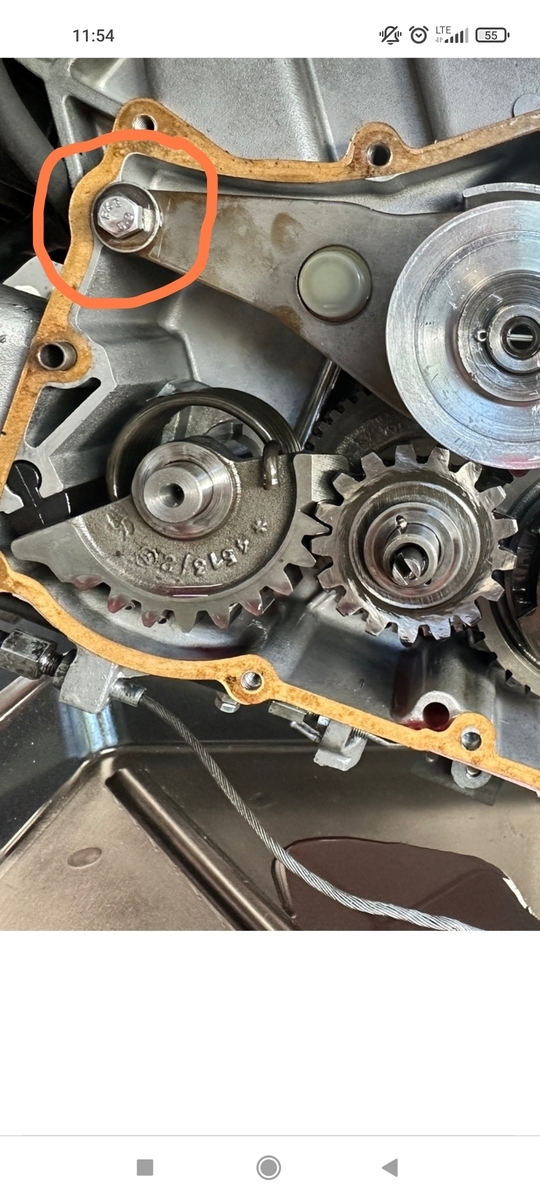

    • June 13, 2023 at 11:48
    Habe jetzt den getriebdeckel nochmal runter gemacht. Und siehe da, der Nocken steht in nullstellung komplett verkehrt. Ich denke ich habe mein Problem gefunden 🙈

    • June 13, 2023 at 11:56
    Die Schraube scheint nicht original.
    Diese darf das Blech nicht klemmen.
    Das Blech muss sich bewegen können.
