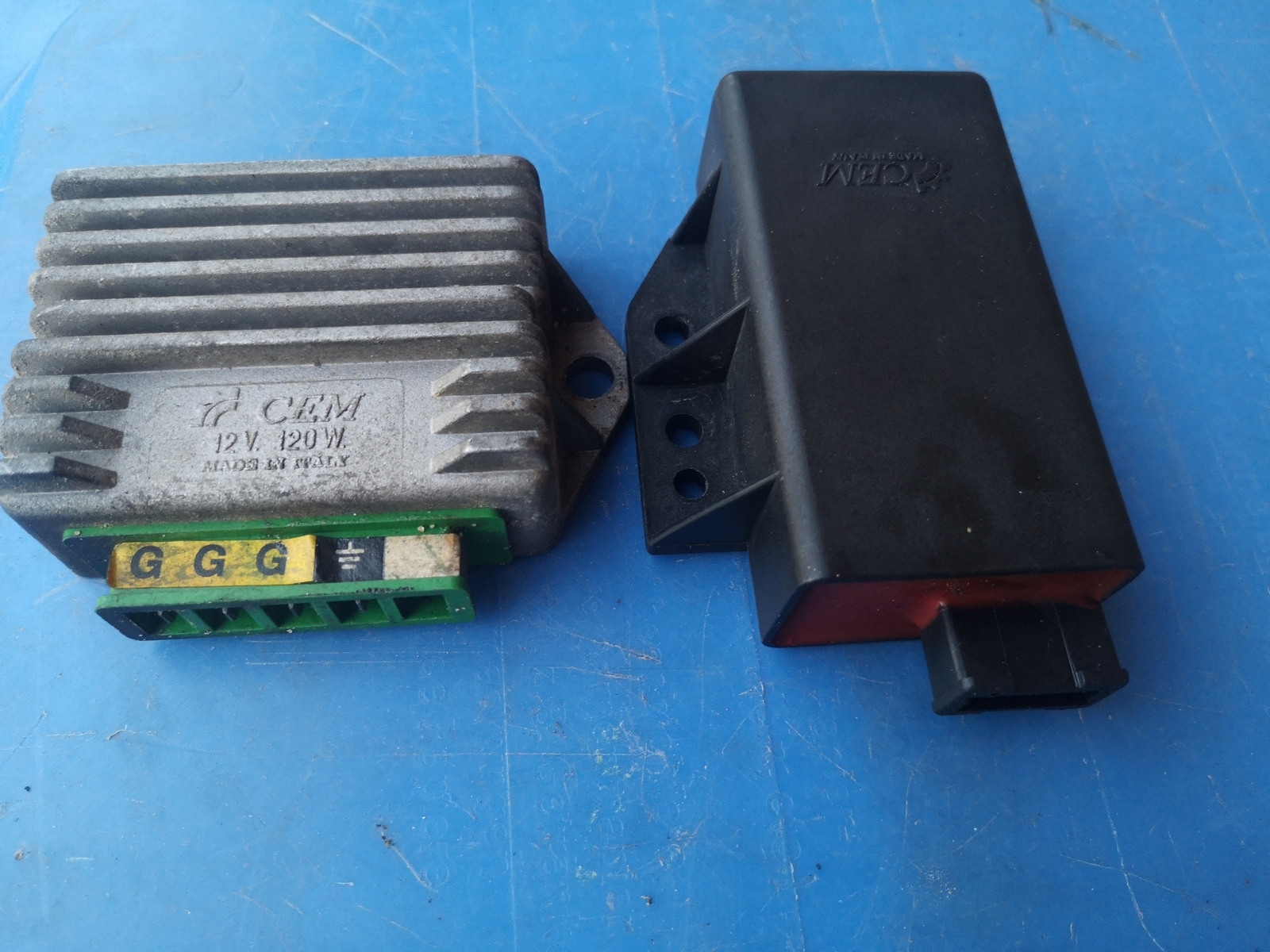

    Angefangen hat mein Problem damit, dass heuer nach dem Winter 2x in Folge die Birne des Abblendlichts ausgefallen ist.
    Verdacht dann natürlich, dass der Regler defekt ist. Diesen getauscht und alles OK. Dann viel beim TÜV auf, dass die Hupe nicht mehr funktioniert.
    Da es den Orignal Wechselrichter nicht mehr gibt den SIP eingebaut ... Kabeln neu angeschlossen und ... Hupe geht immer noch nicht.
    Und jetzt das Grundproblem, denn es kann eigentlich nicht am Hupengleichrichter liegen, denn sobald ich den SIP bzw. auch den Originalgleichrichter an das Kabel mit Spannung anschließe, bricht die Bordelektriik zusammen und wird schwach ... es funktioniert zwar generell noch alles, aber die Lichter/Anzeigen/Blinker sind extrem schwach.
    Wenn ich den Gleichrichter wieder vom Strom trenne ... Lichter alle komplett da und Cosa fährt auch ohne Probleme ... nur hupt sie halt natürlich nicht :)
    Problem muss also irgendwo vor dem Kabel mit Spannung für den Gleichrichter liegen ... aber wo?
    Hat jemand eine Idee?
    Danke schon mal.

    hallo,
    vielleicht ein Masse Problem ?
    Hast Du ein Multimeter ?
    Aus der Lichtmaschine geht es ja weiter zum Regler ( auf der linken Backe ) da sollten eigentlich 3 x Plus rauskommen AC ( Wechselspannung ) und einmal Masse / also vier Pins der Regler sollte haben 12 Volt / 120 Watt . Die Hupe funktioniert nur mit Dc Gleichspannung deswegen der Hupengleichrichter um das Problem zu lösen eine Schnarre kaufen die geht mir AC ( Wechselspannung ) .
    Damit der Tüv Ruhe gibt
  • Vespa-Blechdose
    974
    166
    • July 6, 2023 at 20:05
    Schraube mal die linke Backe ab und messe mal die Spannung die dort ankommt !
    Von der Lichtmaschine zum Regler !
    Du hast dort 4 Pins ( ganz Links Schwarz Masse , dann Blau , und zweimal Grau !
    Da sollten eigentlich 12 Volt Wechselspannung ankommen ,
    Vielleicht ist die Spannung zu klein und es kommt nur 7 Volt raus das würde den Fehler erklären und
    der Fehler liegt bei der Lichtmaschine !
    Also erstmal die Kabeldrähte vom Regler abziehen und messen dann wieder auf den Regler stecken und nochmal messen . Es sollte da 12 Volt Ac ( Wechselspannung ) anliegen
    Da könnte der Fehler liegen klatschen-)
    Ich tippe mal entweder Regler oder Lichtmaschine :evil:

    Also ich fasse mal zusammen :
    1. aus der Lichtmaschine kommt AC ( Wechselstrom )
    2. das Kabel von der Lichtmaschine geht zum Regler mit den Anschlüssen ( 3 x G ) & Masse
    3 . der Regler begrenzt die Spannung auf ca. 12 Volt Wechselspannung ( ist der Regler kaputt klar könnten deine elektrischen Verbraucher kaputt gehen )
    4. vom Regler zum Hupengleichrichter kommen an ( bei der Cosa Hupengleichrichter ) Grau 12 Plus Volt AC / schwarz 12 AC Minus und gehen ab rot / schwarz 12 Volt DC Gleichspannung da ist es egal bei der Hupe was Plus oder Minus ist .
    5. Ist der Hupengleichrichter kaputt kann man nicht jeden Gleichrichter nehmen ( sollte wohl 4 - 5 Ampere haben weil sonst die Hupe nicht funktioniert .
    6. Die Kabeladern ( Farben ) darauf sollte man sich nicht verlassen lieber mit einen Multimeter arbeiten ,
    bei der Vespa Px haben die Kabeladern andere Farben .
    Am einfachsten wäre es , wenn der Hupengleichrichter kaputt ist die Kabel abzuziehen und eine Schnarre zu installieren .
    7. Der Unterschied Hupe / Schnarre ist . Die Schnarre funktioniert mit AC / Wechselstrom , die Hupe nur mit DC / Gleichspannung .
    Das alles ist zu überprüfen mit ein Multimeter , wo man in der Regel Gleichspannung und Wechselspannung ändern kann zum messen . ( Wahlschalter ) . Als Test empfehle ich eine Autobatterie / Mopedbatterie zu messen . Da muss das Gerät DC Gleichspannung anzeigen , der Hupengleichrichter mag es nicht wenn die Anschlüsse vertauscht werden und führt häufig zum DEFEKT
    tonitest Schaltpläne führen zur Verunsicherung weil jedes Modell ( Schaltpläne ) andere Farben ( Kabeladern ) verwendet haben bei Piaggio / Vespa warum auch immer ?
