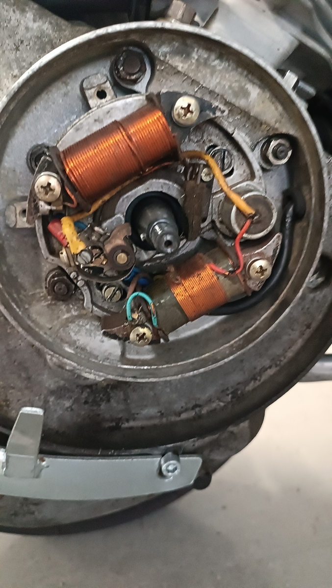

    Hallo Leute, ich brauch mal wieder eure Hilfe!
    Vor etwa 2 Wochen sprang meine Vespa 50 Special (6V) nach einem Ausflug nicht mehr an, also nächsten Tag mit Hänger hin und aufgelegt. Ab nach Hause, Vergaser geputzt usw.
    Sie lief dann auch wieder, ging beim ersten Kick sofort an. Dann nach einer Woche bemerkte ich dass sie während dem Fahren so komisch ruckelt beim Gas geben und nicht immer die volle Leistung abbrachte.
    Und heute läuft absolut nichts mehr....hab Vergaser wieder ausgebaut und geputzt, auch die Düsen. Kerze überprüft, Funken ist da.
    Bergab und 2ten Gang rein auch versucht, springt auch nicht mehr an.
    Verbaut ist ein Pinasco 102 ccm, neuer Vergaser, Rennwelle, stärkere Kupplung..Tank ist auch alles neu.
    zündspule vor einigen Monaten neu.
    Bitte um eure Hilfe, oder Tipps :-5 :-5
    Grüße aus Südtirol
    Andi

    Hab grad benzinfluss kontrolliert, läuft auch.
    Zylinder abmontiert,schaut auch ok aus👍

    Dann tausche mal den Zündkontakt und den Kondensator.

    • July 29, 2023 at 08:56
    Guten Morgen, werd ich probieren!
    Das müsste immer noch das original verbaute zeug von 1981 sein🤣

    Da steht aber eine Komplettüberholung an, wenn ich mir die Fotos genauer anschaue!
    Kabelpeitsche ist da ebenfalls zu erneuern neben Kondensator, Unterbrecher und Schmierfilz!

    Da ist doch die Isolierung der Adern im Eimer. Passiert mit den Jahren. Einmal neu machen

    Beim Betrachten der Bilder stellt sich heraus, dass nicht nur die genannten Teile neu sollten.
    Da sind noch andere Defekte, wie beschädigte Isolierungen. Ich würde die ZGP komplett neu nehmen.

    • July 29, 2023 at 09:27
    Ok, ja dann wird wohl ne neue bestellt🤣👍
    Danke euch!
