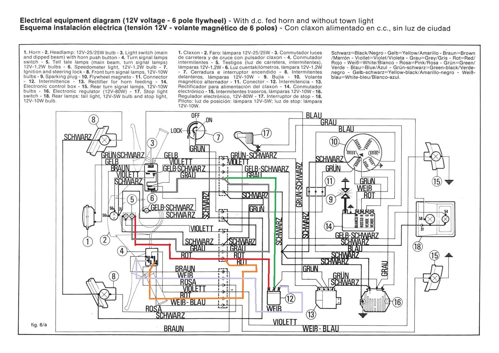

    Ich hab den Weg vom Relais (12) zur Kontrolleuchte (5) mal in den Kabelfarben gefärbt. Orange ist in echt rot, kennzeichnet hier nur den 2. Ast zum Schalter (4).
    das Relais kriegt 12V-Gleichstrom vom Hupengleichrichter (13)? Aber grün geht auf grau, das müsste doch Masse sein? Rot ist getaktet und gibt das "an-aus"
    a) an den Schalter, der es auf die Blinkleuchten verteilt
    b) an die Kontrollleuchte?
    Weiß gibt das Schaltsignal "tu was" ans Relais?
    Aber der rote (+???) Ast teilt sich (hier: rot und orange), wenn das Relais nicht sauber trennt und etwas Spannung auf rot liegt, dann brennt die Lampe in der Kontrolle? Ist das ggf. das Problem? Das hieße dann, noch ein Relais, the easy way. Vielen Dank für jede Hilfe oder teilweise Antworten auf eine meiner Fragen. Ich weiß echt nicht weiter.

    Das Blinkrelais hat einen C-Pol = Spannungseingang ( bei dir das grüne / graue Kabel), einen L1-Pol = Anschluss für Kontrollleuchte ( bei dir das rote Kabel ) und einen L2-Pol = Ausgang zum Blinkerschalter ( bei dir das weiße Kabel ) oder umgekehrt.
    Es schaltet immer nur einen der beiden Blinker pro Seite ein, also die blinken abwechselnd vorne und hinten.
    Hast du ganz sicher den richtigen Blinkerschalter genommen? Hat er sechs Kontakte ?
    Auch wenn der neu ist, kann er schon kaputt sein. Hab ich gerade erst wieder gehabt ( Fa. Grabor ).
    Ich denke, es liegt ein Defekt im Gleichrichter vor.

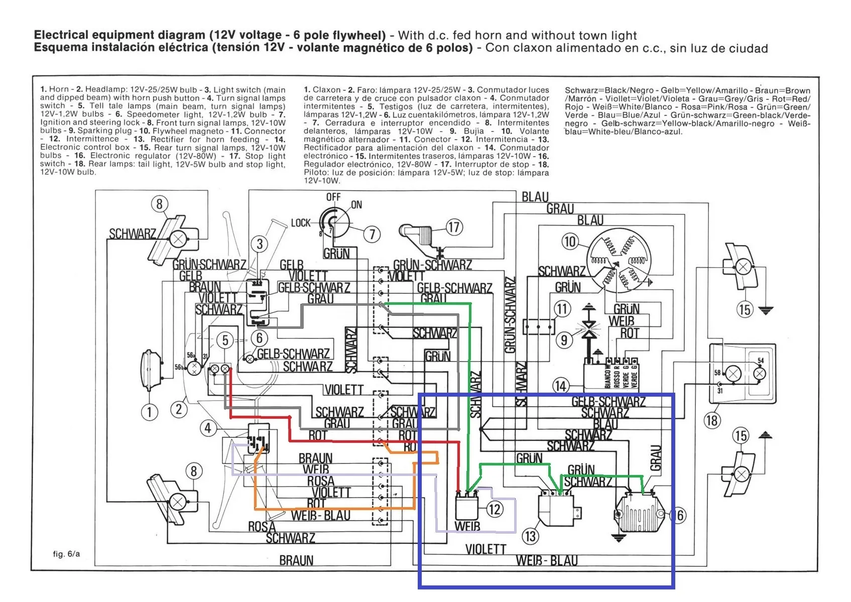

    Wenn ich ein Wechselstromnetz habe, scheidet nicht dann der Hupengleichrichter, an dem das Blinkrelais mit dem grünen Kabel hängt, als Fehlerquelle aus, weil grün vom Spannungsregler kommend nur durchgeschleift wird?
    3,011
    31,284
    5,634
    • July 30, 2023 at 13:19
    Frage 1: das wird den Prüfer nicht stören.
    Allerdings ist da ja irgendwo ein Stromfluss, der nicht sein soll.
    Frage 2: Der Spannungsregler gibt AC in das Bordnetz, der Hupengleichrichter macht daraus DC. Wenn die Hupe funktioniert, ist der Gleichrichter nicht defekt.
    Dann wirds wohl eher das Blinkrelais sein.
    Oder ein Defekt irgendwo im Kabelbaum.
