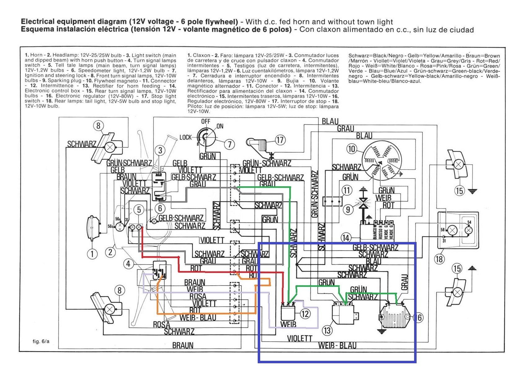

    Jetzt verbleibt nur noch ein Problem, und das kriege ich nicht in den Griff:
    Die Blinker funktionieren, die Kontrolleuchte auch (blinkt beim Blinken mit), nur wenn die Blinker aus sind, leuchtet die Kontrollleuchte ständig.
    Ich habe:
    • stundenlang den richtigen Schaltplan im Netz gesucht
    • das Relais getauscht
    • den Blinkerschalter getauscht
    • die Kabel durchgemessen
    • die Sofitte des Birnchens und das Birnchen getauscht
    • die Masse (grau) mal auf Masse des Scheinwerfers gelegt (da geht bei den Blinkern gar nix mehr, obwohl man Durchgang zum grünen Kontakt am Relais misst)
    • nacheinander die einzelnen Strippen mit einem Kabel außenlang ersetzt
    - immer derselbe Effekt, Kontrollleuchte brennt ständig. :-1
    1. Frage:
    Weiß jemand, ob der TÜV Stress macht, wenn Blinker und Konrolleuchte ordnungsgemäß funktionieren, aber die Kontrolleuchte sonst ständig brennt? Mir wärs wurscht. 10 Birnchen kosten bei ebay nen 5er, die können ruhig durchbrennen.
    2. Frage:
    Alles weist nach meiner Meinung mit meinen begrenzten E-Technik-Kenntnissen auf einen Fehler im Relais hin. Das originale ist 3-polig (grün weiß rot) mit viereckigem, grünen Gehäuse. Das neue ist von SIP, irgendein-China-Nachbau (das grüne originale ist z. Zt. nicht lieferbar)
    Kann das sein, das beide Relais defekt sind? Mit dem grünen leuchte die Kontrolle dauernd, mit dem China-Teil flackert sie mit der Motordrehzahl.
    3. Frage:
    Kann mir einer die Funktionsweise von den System Relais-Blinker-Kontrollleuchte erklären? Wir steigen durch den Schaltplan nicht richtig durch, wie das funktionieren soll. Mein Nachbar schraubt viel an Motorrädern rum, der ist auch nicht daraus schlau geworden.

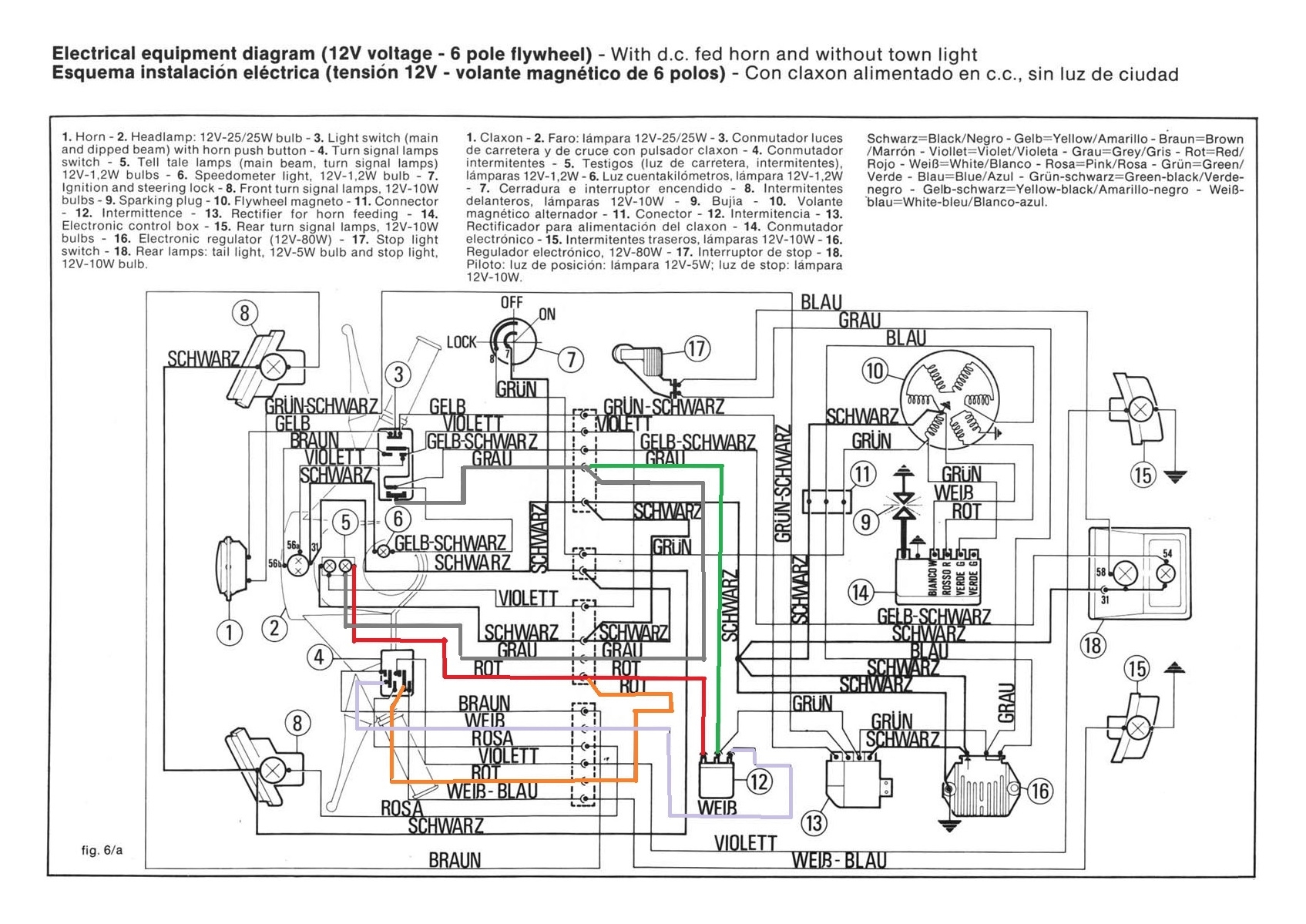

    Ich hab den Weg vom Relais (12) zur Kontrolleuchte (5) mal in den Kabelfarben gefärbt. Orange ist in echt rot, kennzeichnet hier nur den 2. Ast zum Schalter (4).
    das Relais kriegt 12V-Gleichstrom vom Hupengleichrichter (13)? Aber grün geht auf grau, das müsste doch Masse sein? Rot ist getaktet und gibt das "an-aus"
    a) an den Schalter, der es auf die Blinkleuchten verteilt
    b) an die Kontrollleuchte?
    Weiß gibt das Schaltsignal "tu was" ans Relais?
    Aber der rote (+???) Ast teilt sich (hier: rot und orange), wenn das Relais nicht sauber trennt und etwas Spannung auf rot liegt, dann brennt die Lampe in der Kontrolle? Ist das ggf. das Problem? Das hieße dann, noch ein Relais, the easy way. Vielen Dank für jede Hilfe oder teilweise Antworten auf eine meiner Fragen. Ich weiß echt nicht weiter.
    danke!

    Das Blinkrelais hat einen C-Pol = Spannungseingang ( bei dir das grüne / graue Kabel), einen L1-Pol = Anschluss für Kontrollleuchte ( bei dir das rote Kabel ) und einen L2-Pol = Ausgang zum Blinkerschalter ( bei dir das weiße Kabel ) oder umgekehrt.
    Es schaltet immer nur einen der beiden Blinker pro Seite ein, also die blinken abwechselnd vorne und hinten.
    Hast du ganz sicher den richtigen Blinkerschalter genommen? Hat er sechs Kontakte ?
    Auch wenn der neu ist, kann er schon kaputt sein. Hab ich gerade erst wieder gehabt ( Fa. Grabor ).
    Ich denke, es liegt ein Defekt im Gleichrichter vor.

    Also, jetzt Kontrolleuchte:
    Ich hab keine Batterie. Der Schaltplan ist für ne PK125S, die Farben passen, und es ist nichts zuviel / fehlt nix. Sollte also der richtige sein.
    Mein Blinkerschalter hat 6 Kabel (Farben passen) und ist auch neu.
    Das grüne versorgt das Relais mit 12V Gleichstrom vom Hupengleichrichter? Aber das hängt doch an grau und somit wieder an der Kontrolleuchte?
    Das rote taktet also, da lag ich richtig?
    Und weiß schließt den Stromkreis über den Schalter, wenn das Relais arbeiten soll?
    Also soll ich nochmal ein original-Relais bestellen und den Hupengleichrichter und testen?

    Du hast ein Wechselstrombordnetz (AC)!!
    Daher auch ein Wechselstromrelais.
    Der Gleichrichter ist nur für die Hupe von Bedeutung!

    Wenn ich ein Wechselstromnetz habe, scheidet nicht dann der Hupengleichrichter, an dem das Blinkrelais mit dem grünen Kabel hängt, als Fehlerquelle aus, weil grün vom Spannungsregler kommend nur durchgeschleift wird?

    Frage 1: das wird den Prüfer nicht stören.
    Allerdings ist da ja irgendwo ein Stromfluss, der nicht sein soll.
    Frage 2: Der Spannungsregler gibt AC in das Bordnetz, der Hupengleichrichter macht daraus DC. Wenn die Hupe funktioniert, ist der Gleichrichter nicht defekt.
    Dann wirds wohl eher das Blinkrelais sein.
    Oder ein Defekt irgendwo im Kabelbaum.

    Ok, super, das leuchtet mir ein. Die Hupe geht ja auch.
    Wie schon beschrieben, mit dem alten Relais leuchtet die Kontrolle konstant, mit dem neuen Chinarelais flackert sie -> hier ist wohl ein Zusammenhang mit meinem Problem.

    PROBLEM GELÖST
    Ok, das Relais war es nicht.
    Ich hab dann nochmal alle Kabel durchgemessen und dabei festgestellt,
    • dass ich vollkommen unlogische Ergebnisse erhalte
    • dass an der Steckleiste die Farben nicht durchgängig verdrahtet sind....
    Nachdem ich den Roller 1995 schon 10 Jahre alt gekauft habe, tippe ich drauf, dass jemand mit Elektrikkenntnissen den (falschen) eingebauten Kabelbaum so angeschlossen hat, daß alles funktioniert, aber eben die Kontrolleuchte so, dass sie mit den Blinkern blinkt und ansonsten leuchtet - vielleicht gings nicht anders
    Ich hab jetzt zwei 2 m lange Kabel genommen, auf die 1 Seite zweifach-Kabelschuhe und die Kontrolleuchte direkt ans Relais angeschlossen - jeweils parallel zusammen mit dem bestehenden roten und grünen Kabel des Rollers.
    Alles funktioniert wie es soll. Jetzt muss ich nur noch die Kabel durch den Tunnel kriegen :-4
