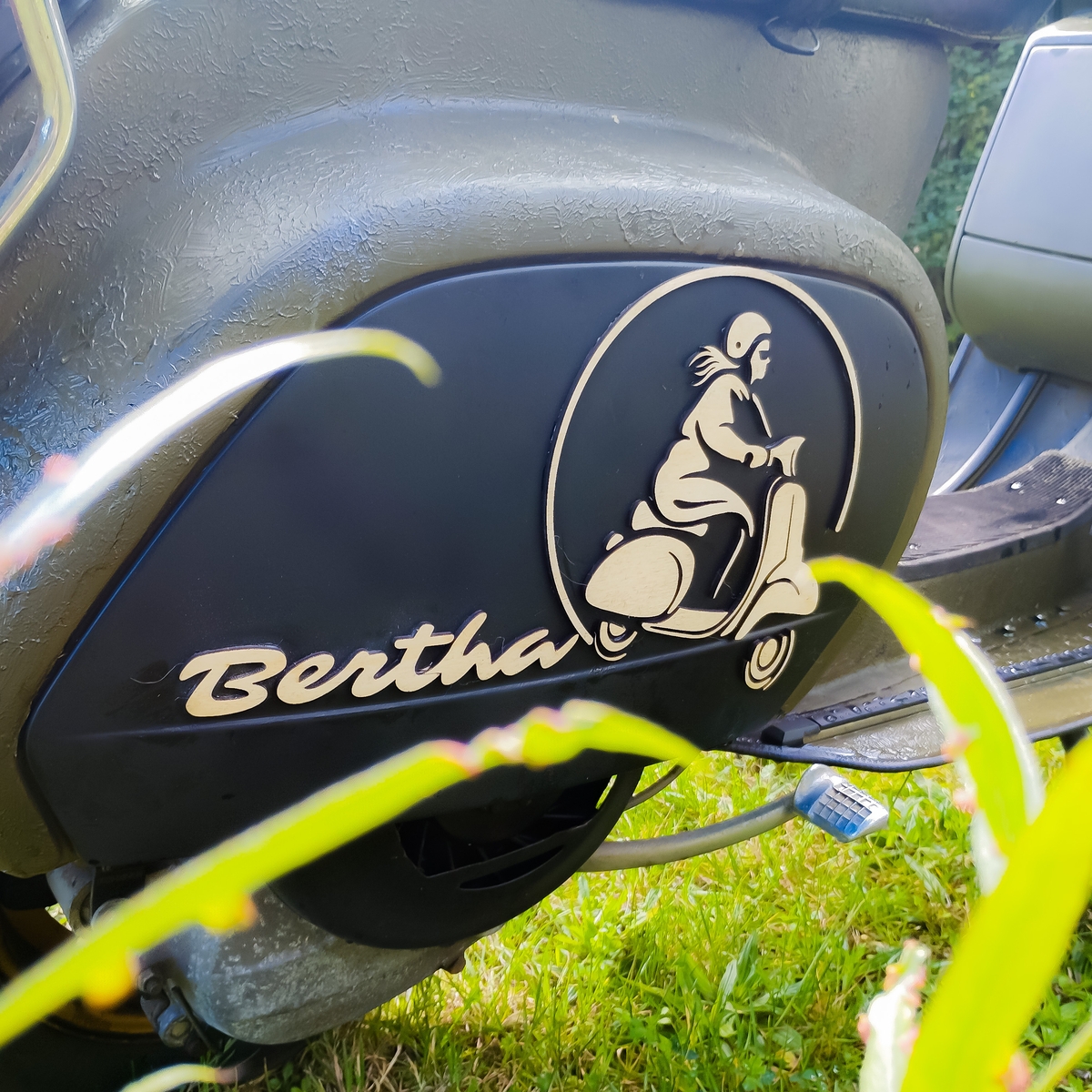

    Merci! Ich sollte das beruflich machen. (mache ich... Design & Illustration.) Ein eigenes Logo für Bertha war das mindeste.

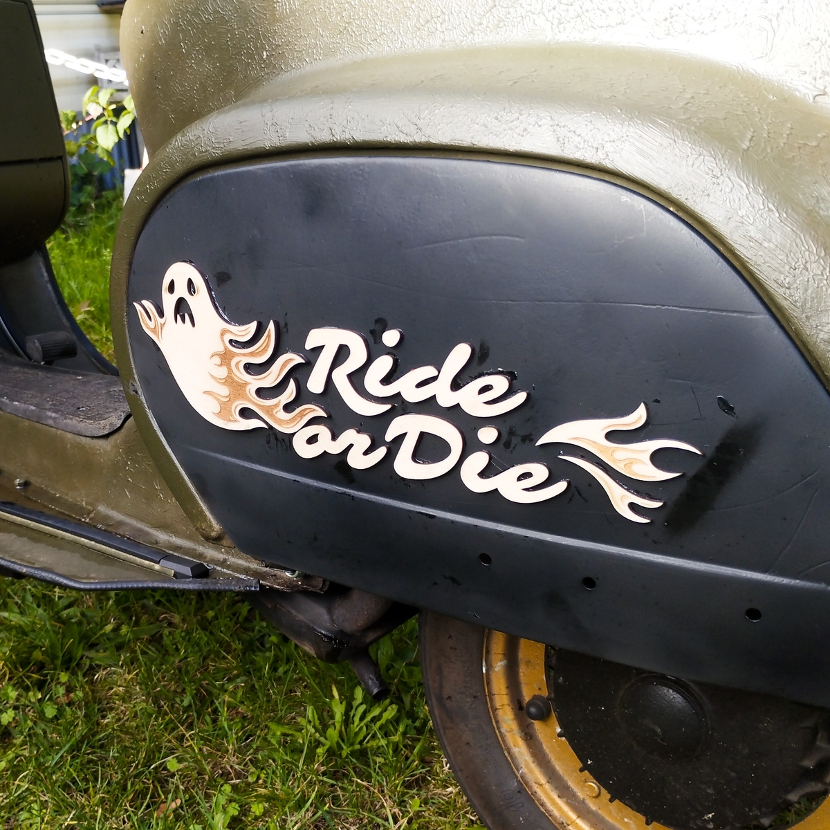

    Bei dem Design der Gegenseite kam ich an meine Grenzen wegen der Wölbung. Mal schauen, ob die jetzige Beschwerung reicht, dass es gebogen durchtrocknet. Eventuell mache ich noch einmal einen Seitendeckel mit Echtholzfurnier? Dünner, kann man verkleben oder Schmelzkleber ausbügeln.
    Und ja, ich habe hier noch Polyesterfolie in Chrom Matt und Gold liegen... muss mal schauen, wie der Laser die findet.
    Verklebt wurde mit e6000. Klebstoffreste muss ich morgen mal schauen, ob sie mich stören.

    Werkzeug sind Creality Falcon 22W Laser und e6000.

    Wieviele Lage hat das jetzt verwendete Sperrholz? Wenn es weniger als 5 sind könntest Du versuchen es zu wässern und nach dem Auflegen der passenden Position gut beschwert wieder trocknen zu lassen.
    Lagen - keine Ahnung. 3mm. Erster Blick sagte, beschweren hat geholfen. E6000 ist eigentlich dermaßen stark... Ich will die Tage mal 1mm besorgen, das wäre bei einigen Plänen evt hilfreicher... wobei 3mm natürlich einfach gut plastisch aussehen.
    Ich fahre ab morgen einfach mal damit, wenn es abfällt isses halt so. :) Bin auch gespannt, wie es sich geölt unter Wetter verhält. Vespa ist meistens bei Regen abgedeckt, aber manchmal überrascht das Wetter mich auch. Heute zum Beispiel, Madame duscht gerade.

    Das dürfte 3-4 Lagen haben, wässer mal ein Reststück und versuche es in 2 Richtungen zu biegen wen es gut durchnässt ist. Je weniger Spannung an den Klebeflächen besteht, desto besser hält die Klebestelle.

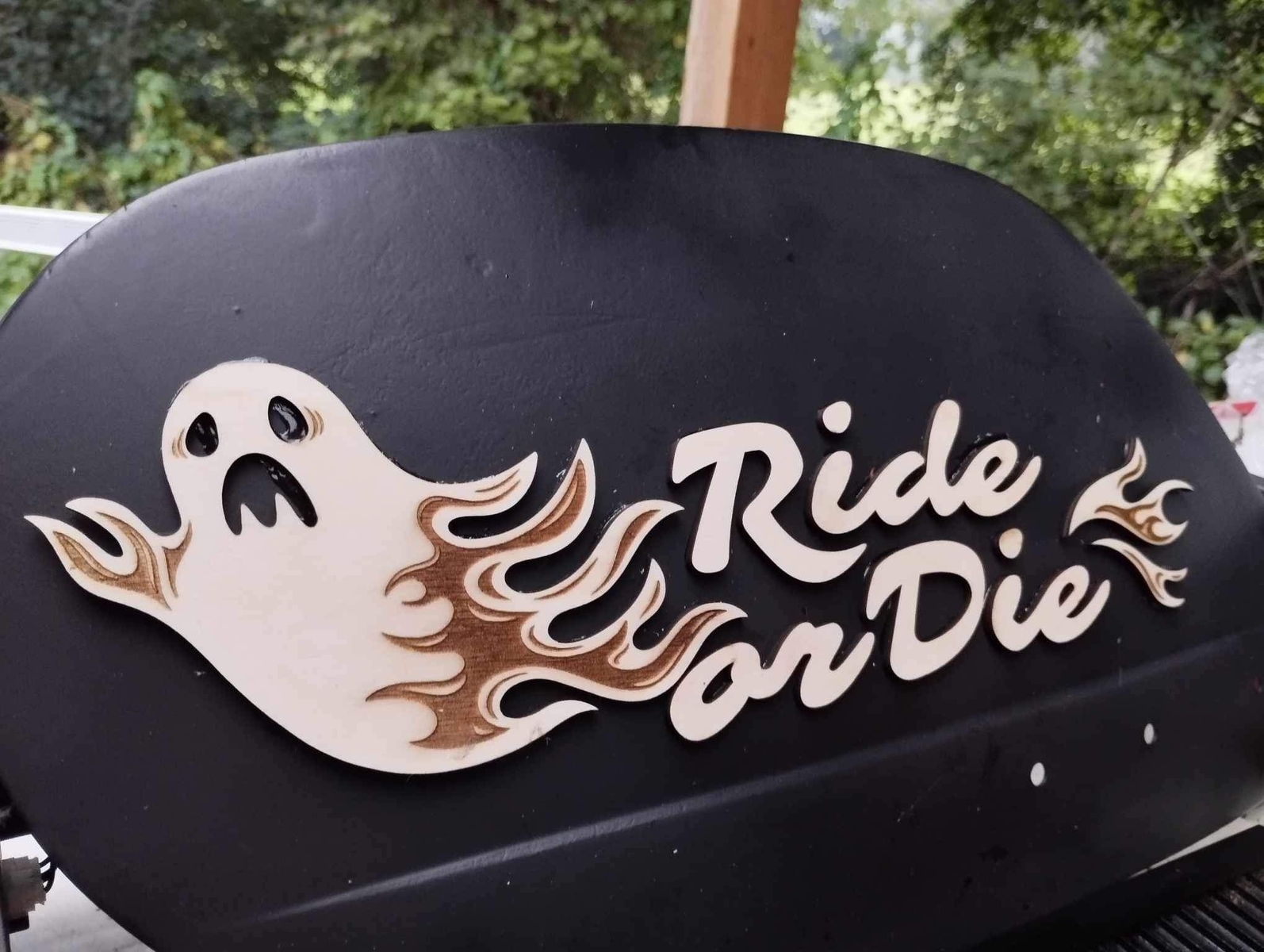

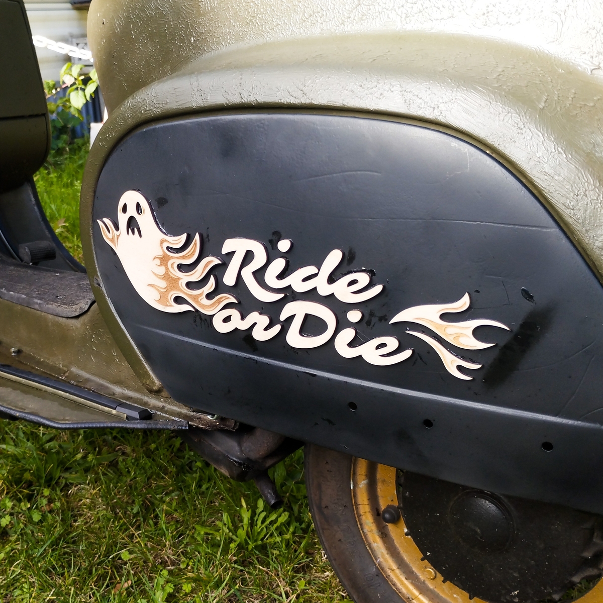

    Ich werde sie in jedem Fall irgendwann neu machen, aber jetzt teste ich sie erst einmal eine Weile bei Wetter.
    Next up... Seitendeckel ganz aus Holz.

    Wenn die ganz aus Holz machst das Holz wässern und über ne vorhandene Backe spannen. Gut befestigen damit die Form "übertragen" wird.
    Dann zuschneiden und die Befestigungen dran machen.
