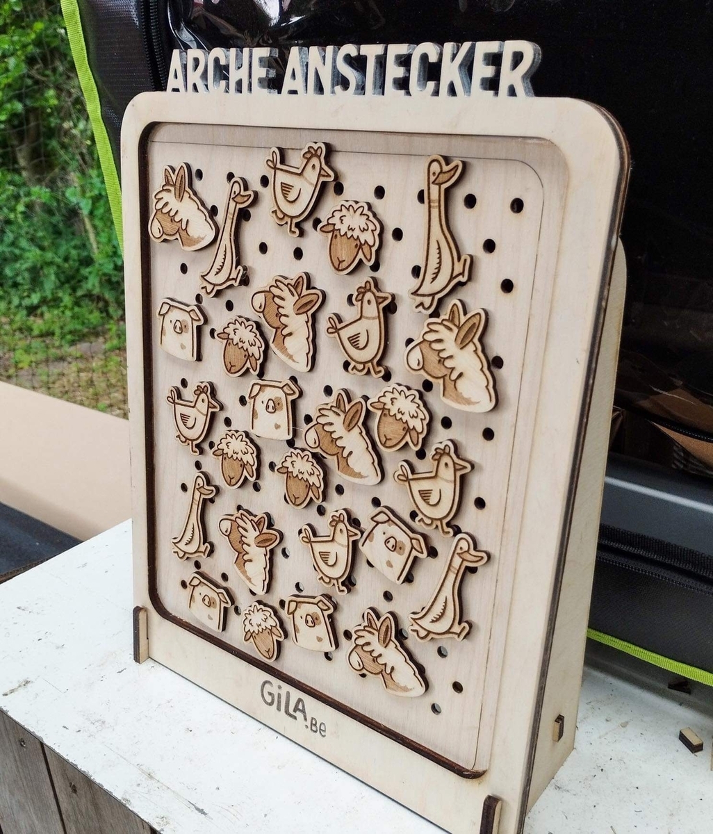

    • September 27, 2023 at 20:16
    Zitat von tonitest
    Evtl mit 3D-Druck
    weil ich noch nicht genug Spielzeug besitze? :)
    Die Rollen unten sollte ich ja biegen und verschrauben können. Bei den oben überlege ich schon, ob ich sie einfach mal probeweise aus Holz mache und reinstecke und verklebe. Wenn die neuen Seitendeckel kommen, schaue ich mir das System mal genauer an. Stecksysteme an sich habe ich schon öfter geplant.
