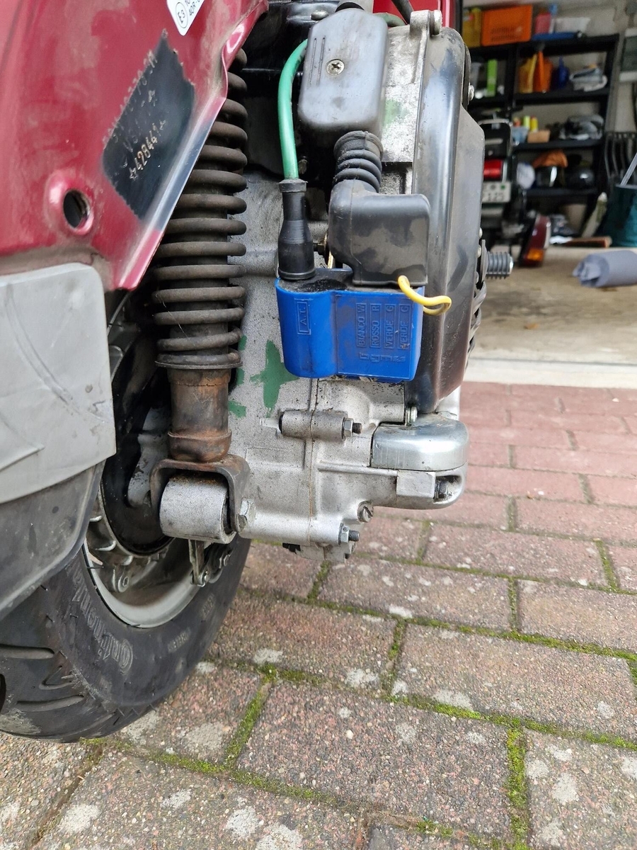

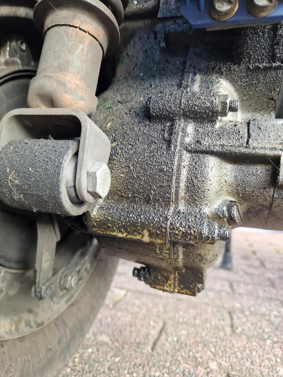

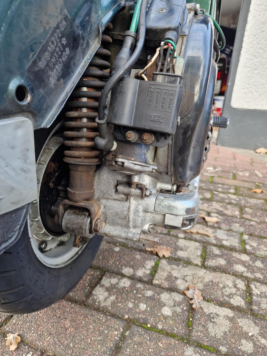

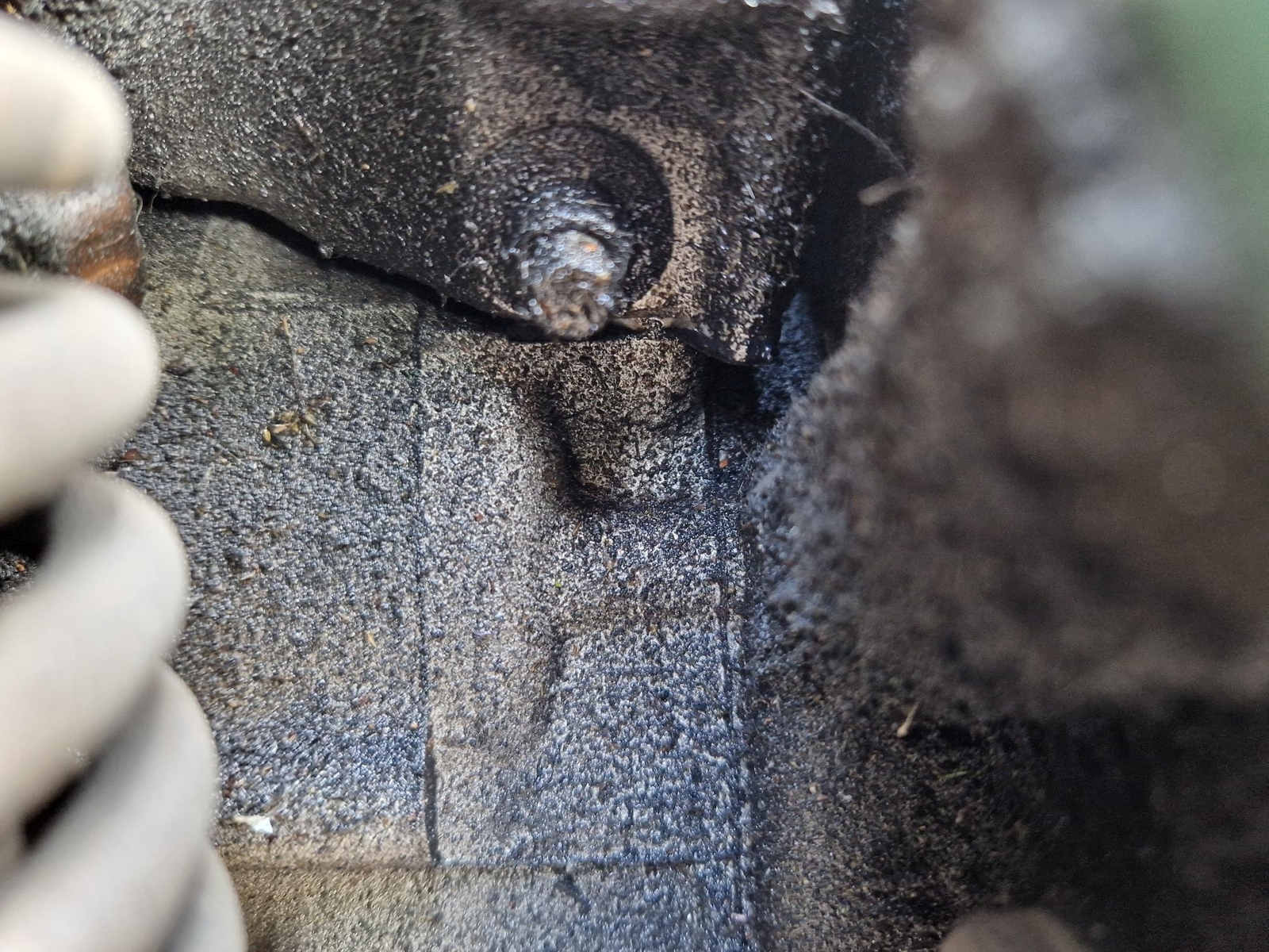

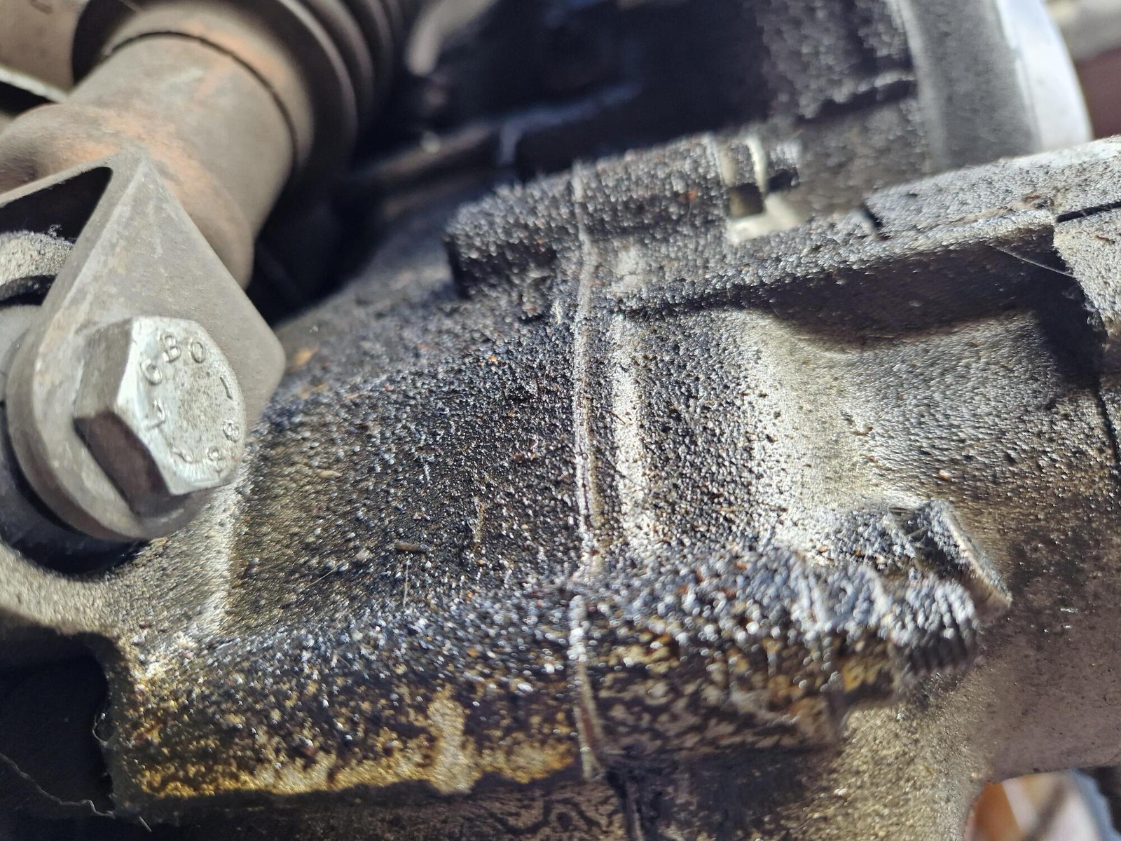

    Guten Morgen,
    meine PX 200 markiert jedes Mal ihren Standplatz und wenn ich an einer Ampel stehe riecht es nach unverbranntem Benzin. Gefühlt verbraucht sie auch mehr.
    Ich habe mal ein paar Bilder gemacht und die Vergaserdichtung im Verdacht.
    Habt ihr andere Vorschläge, die ich noch nicht bedacht habe?
    Viele Grüße,
    René

    Da hilft nur eins! Mit Motorreiniger/Felgenreinger, alles picobello sauber machen (Dampfstrahler) und dann nochmals 20km fahren. Danach neu inspizieren...

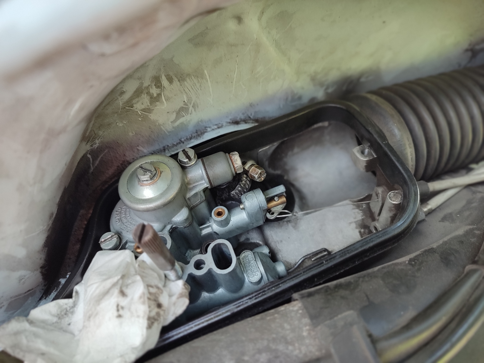

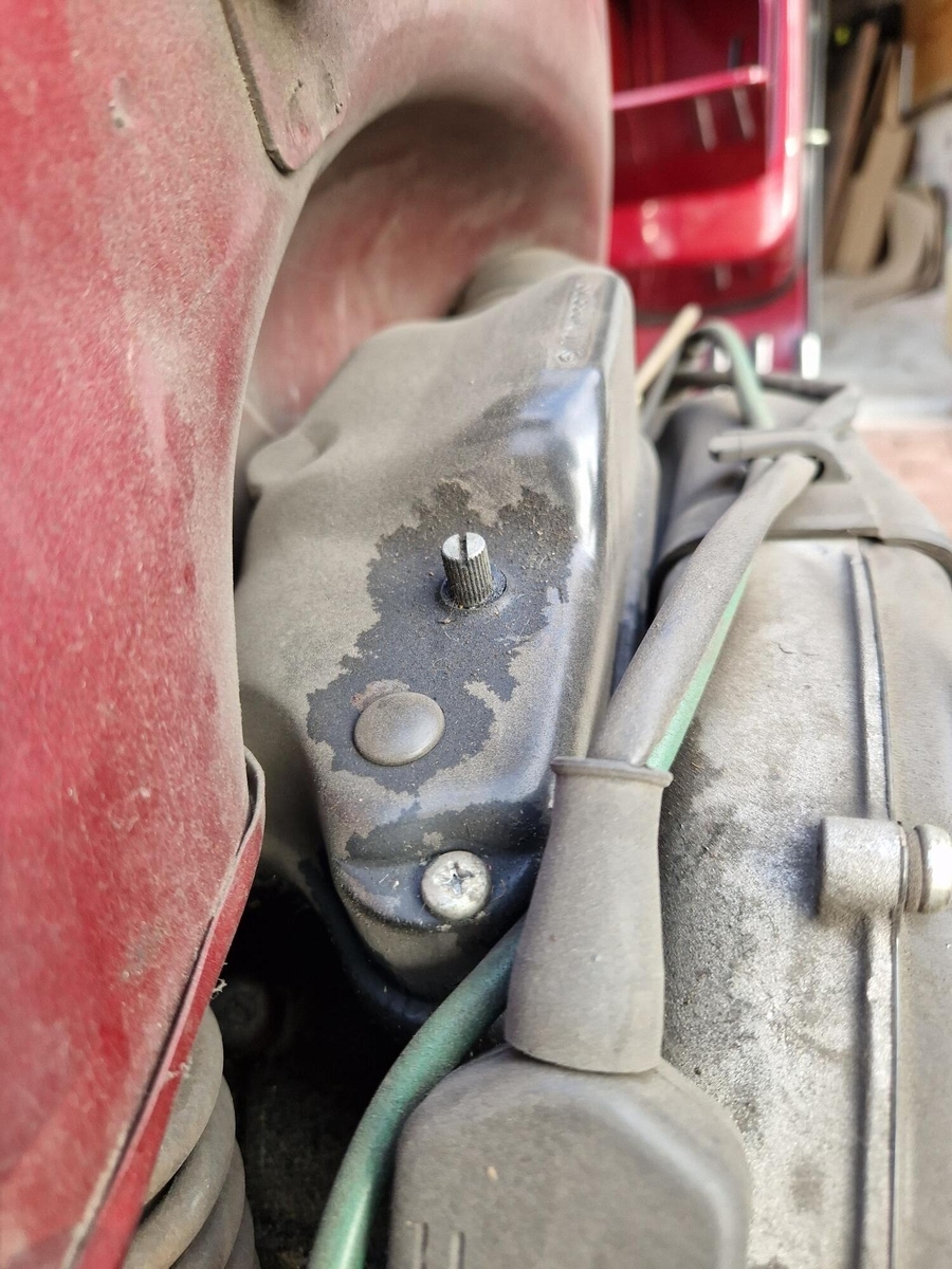

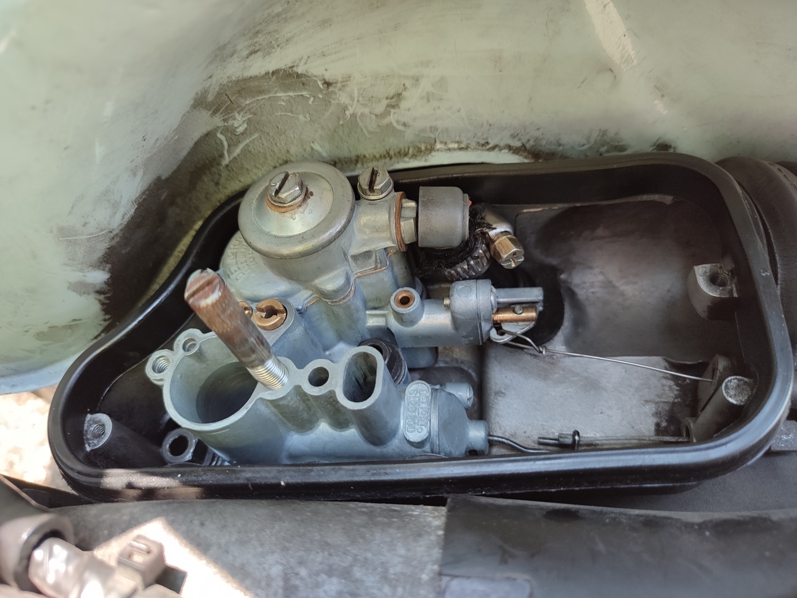

    • September 30, 2023 at 12:44

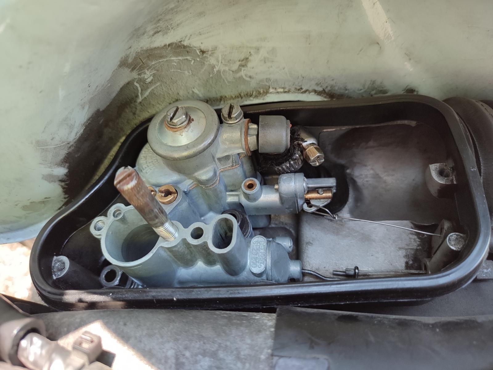

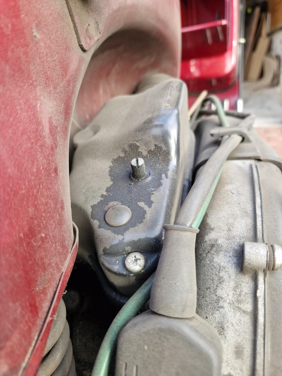

    Vergaserdeckel abnehmen und alles trocken machen. Dann starten, laufen lassen und nachsehen ob es vielleicht bloß der Benzinanschluss am Vergaser, bzw. die Dichtung zwischen Benzinschlauchanschluss und Vergaser ist.
    Schraubengewinde der Befestigungsschraube des Benzinanschlusses noch in Ordnung bzw. die Dichtungen in diesem Bereich? Hier ein Bild, bei der die besagte Befestigungsschraube fehlt...
    Herzliche Grüße
    Christian
    4,128
    21,753
    3,508

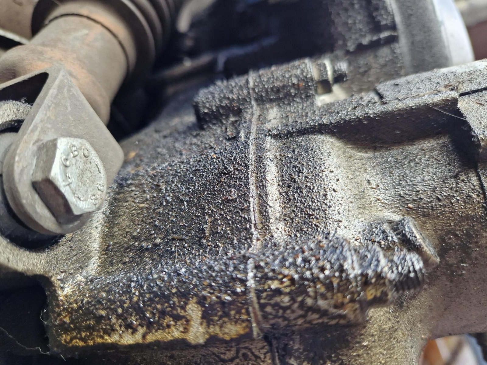

    • September 30, 2023 at 12:45
    Unabhängig davon, dass Kawitzis Empfehlung, die Dir tonitest auch hierhin kopiert hat, vollkommen richtig ist, sieht das nach starkem Sprayback vom Vergaser aus. Dazu passt, dass die Öl-Dreck-Mischung am Gehäuse von Benzin angelöst ist.
    Starker Sprayback kann auf einen beschädigten Drehschieber hinweisen. Vergaser raus, Drehschieber prüfen.

    ansonsten kann auch einfach ne "rennwelle" verbaut sein, die aus prinzip mehr sprayback erzeugt. fürs das "hinten rauslaufen" einfach mal die dichtungen von standgasschraube und standgasgemischschraube neu machen.

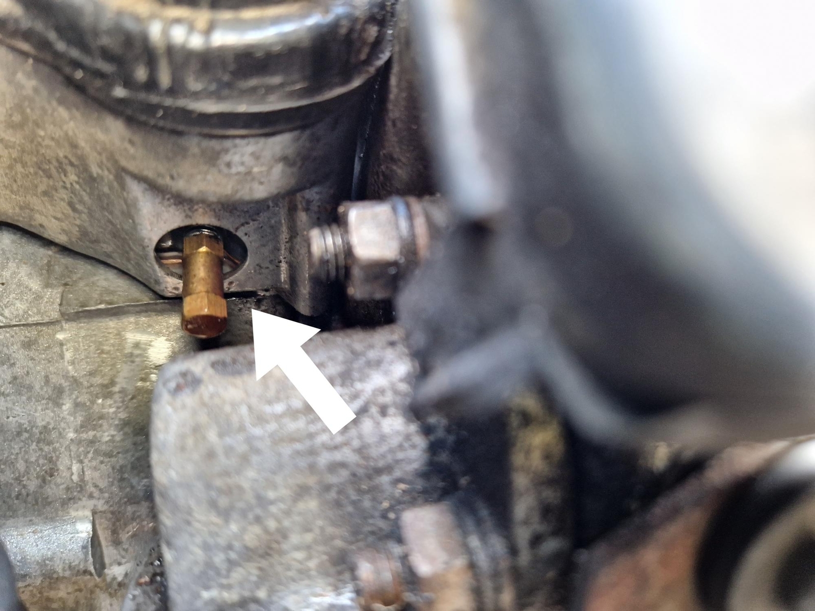

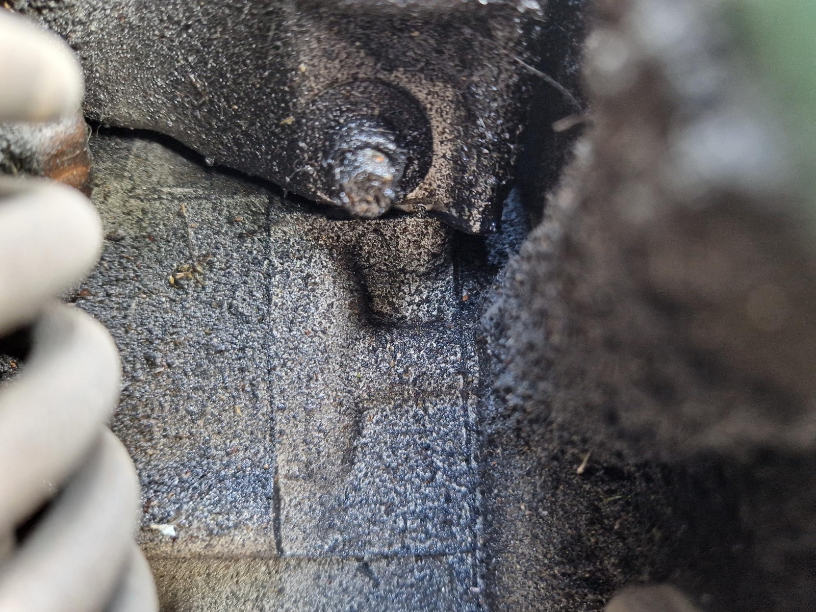

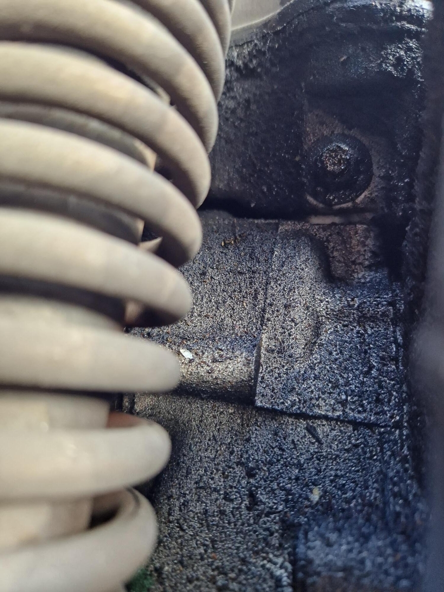

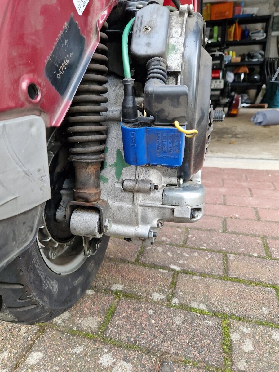

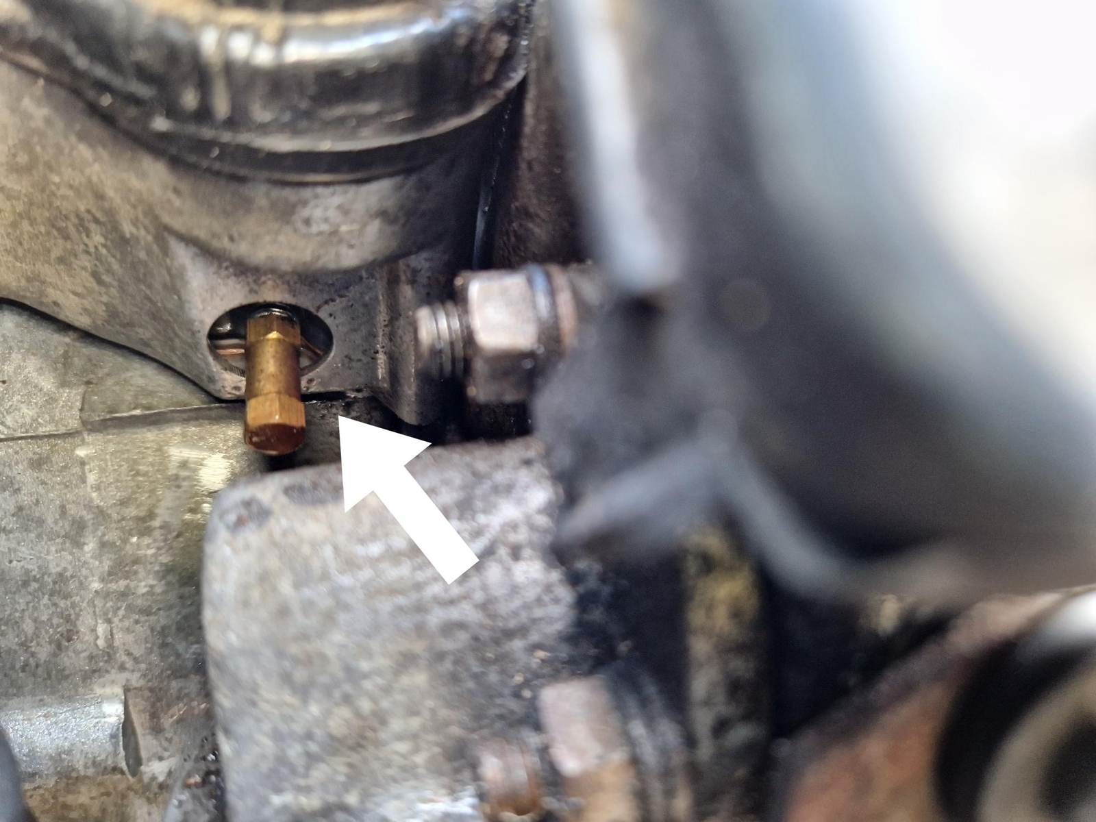

    Es hat etwas gedauert, aber nun hatte ich Zeit.
    Beide Motoren (125 & 200)hab ich sauber gemacht und bin am nächsten Tag je ca 30 Minuten gefahren.
    Bei beiden sieht man so auf den ersten Blick nichts.
    Bei einem könnte man vielleicht etwas Öl erahnen (weißer Pfeil).
    Ich werde weiter beobachten und berichten.
    Vorerst vielen Dank für eure Antworten!

    Fehlt bei dem weißen Pfeil nicht ein Dichtgummi der Vergaserwanne um die Gemischeinstellschraube?
    Herzliche Grüße
    Christian
    Ja, jetzt wo Du es sagst, seh ich das auch. Bei der 200er ist da eine Dichtung. Ich werde das beheben. Vielen Dank für den Hinweis Adlerauge 😉😎
    Herzliche Grüße
    Christian
    Diesen Beitrag habe ich irgendwie übersehen... Ich werde das noch nachholen 👍
