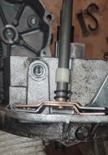

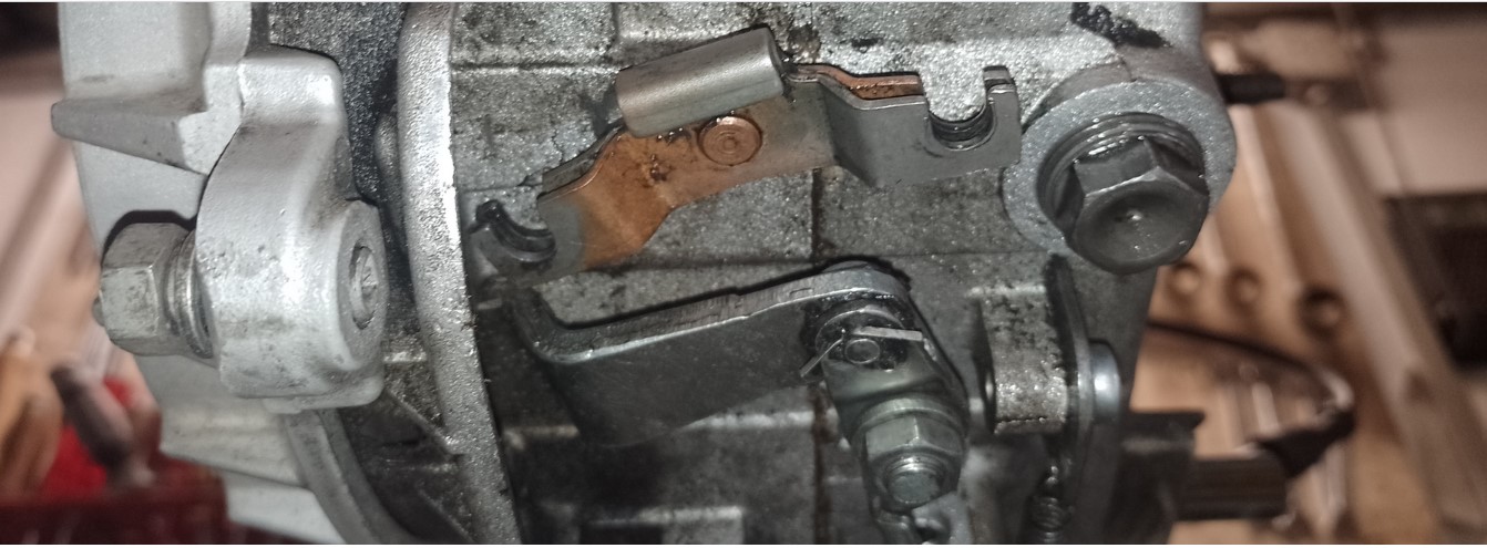

    Da bei der Schaltwippe für den Leergang unten Öl austritt, habe ich nun auch das Getriebe geöffnet - schaut für mich als Laie gut aus.
    Die beiden O-Ringe an der Schaltwippe unten werde ich ersetzten.
    Achtung: Die Schiebemuffe wird mit zwei Kugeln und einer Feder in der Welle in den beiden Stellungen fixiert, beim Rausziehen der Schiebemuffe fliegen die beiden Kugeln raus!

    • January 9, 2024 at 18:50
    0.5 ist natürlich zu viel.
    Die Schaltmuffe muss in der Regel nicht demontiert werden.
    Wird mit einem Sicherungsring gehalten.
    Schaltstange mit ordentlich Fett einbauen.
    3,205
    31,838
    5,706
    • January 9, 2024 at 19:30
    Du musst die Aluscheibe ( ganz schön zerkratzt...) auch noch ausbauen. Dahinter sitz noch ein Simmerring. Beim Einbau auf die richtige Richtung achten! Spreche da aus Erfahrung....

    Volker, meinst du den Dichtring innen (Pos.5: müsste 12x22x7 sein) oder den Dichtring außen (Pos.4)?
    Beide Dichtringe schauen noch sehr gut aus (soweit ich das beurteilen kann). Bei dem großen äußeren Dichtring (Pos.4) ist mir nicht klar, wie ich diesen ausbauen kann. Irgendwie muss der Aluring aus zwei Teilen bestehen. Ich würde ihn auch gerne belassen, andererseits ließe er sich jetzt einfach tauschen - was meint ihr?

    • January 10, 2024 at 19:12
    Die Nr4 ist nur ein Gummiring mit Lippe.
    Ich messe mal den Ringstoß bei Gelegenheit.
    Volker meint den kleinen Wellendichtring. Der muss verkehrt herum eingebaut werden wegen der Druckseite der Ölpumpe. Sonst drückt das Öl durch.
    Gruß Mario

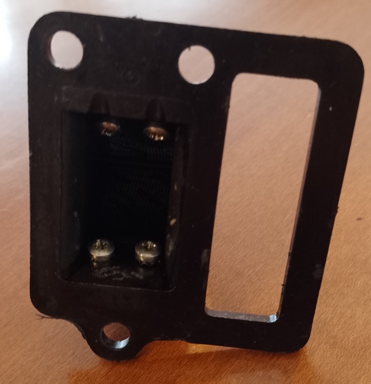

    Zum Membrankasteten:
    Hier wurden bereits zurechtgeschnittene Membranplättchen eingebaut, Bezeichnung: "Malossi Karbonit" mit 45 x 22 x 0,5 mm.
    -Sind diese Membranplättchen für den Motor ok?
    bzw. welche gehören da rein?
    Gibt es noch eine Quelle für diese Membranplättchen,
    bzw welches Membranplättchenmaterial ist hier am besten geeignet?
  • Egal106s16
    805
    10,120
    1,836
    01662
    • January 19, 2024 at 19:06
    Je nach Stärke der Blättchen klappt das schon.
    Ist aber eigentlich Quatsch bei dem Traktormotor der kaum Drehzahl bringt und ohne Resotüte daherwerkelt.
    Original sind normale Blechmembrane verbaut.
    Neu original kostet so ein Membranblock 50€.
    Gruß Mario
