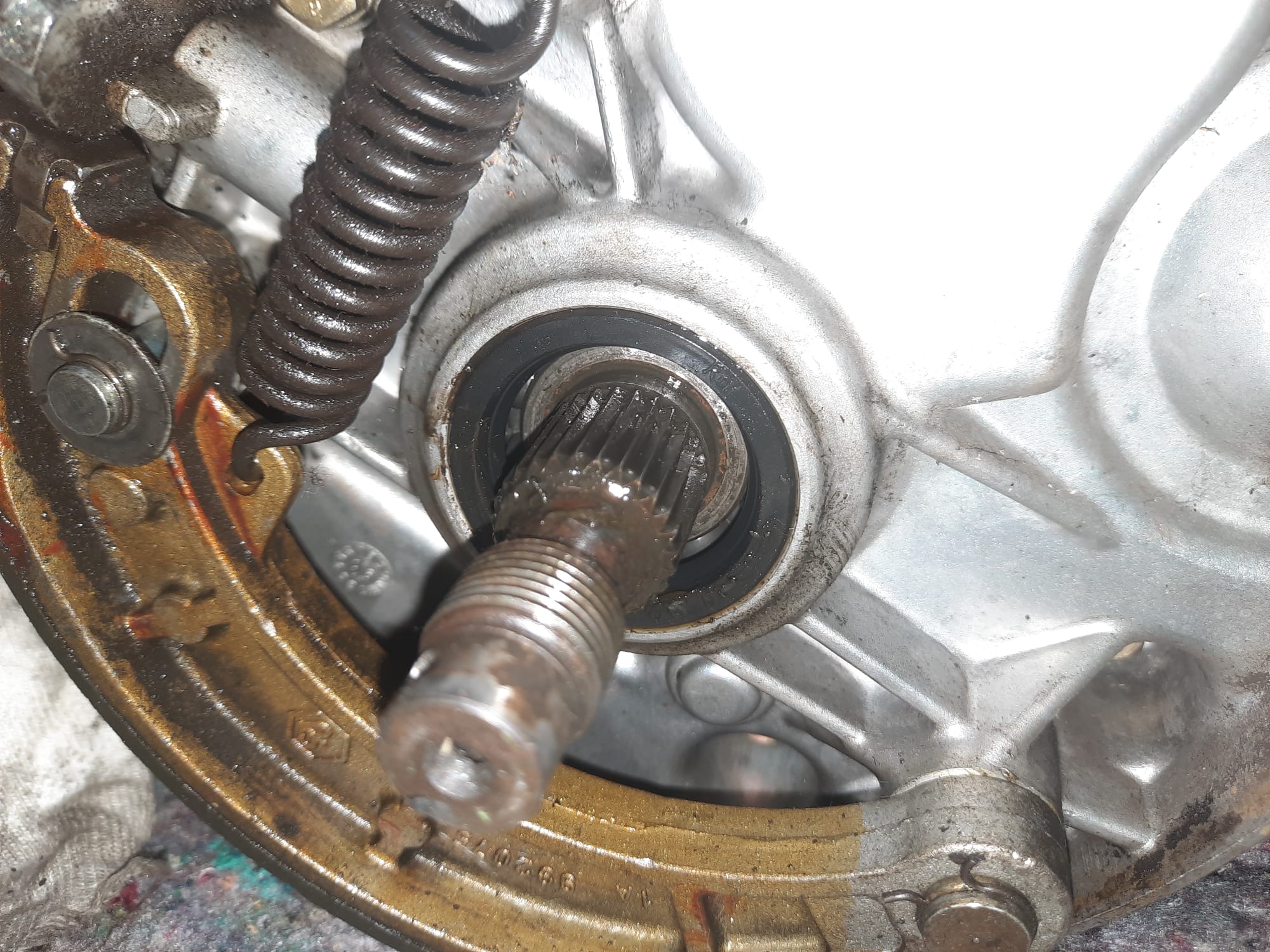

    Bei meiner Vespa kommt Öl (viel!) über die Radwelle aus dem Motorgetriebe zur Hinterbremse. :( Auch wenn man das nicht sieht, aber der Dichtring dürfte hin sein, oder? Ich wüsste nicht wo das Öl sonst da herkommen sollte.
    Frage ist nun, ob man diesen Dichtring für das Modell nachgekauft bekommt?
    Zum Tausch müsste ich denke ich die Gehäusehälte demontieren inkl. der Bremsbacke vorher.

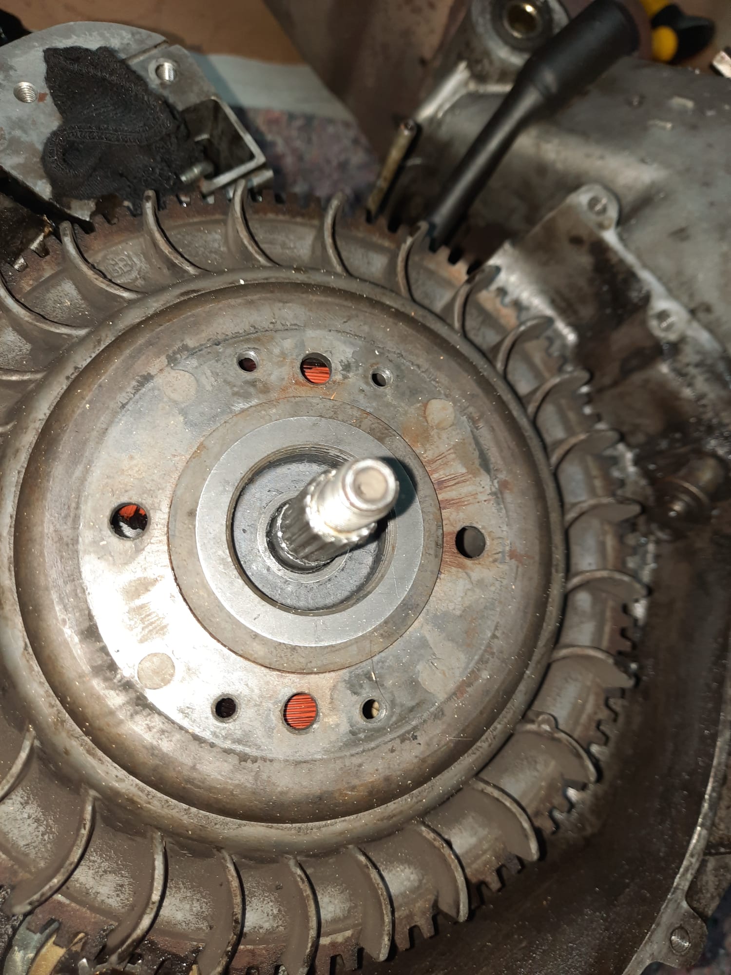

    Das Schwungrad habe ich, da kein Abzieher, nicht abbekommen. Ich habe mir zwar was mit gebogenem dicken Blech und Schrauben was gebastelt und auch ordentlich Kraft aufgebracht, zudem noch WD40, aber es hat sich nichts getan und mir den Restsonntag versaut. :( Vielleicht hat einer einen passenden Abzieher (M35x15 und 60 tief). Ich denke da bekommt man besser Kraft mit drauf und kann auch mit leichten Schlägen arbeiten. Manchmal sitzen so Polräder ja sehr fest - dieses scheint so eins zu sein.

    Ich will es aber nochmal mit meinem Selbstbau morgen versuchen das Polrad gelöst zu bekommen. Hast du Tipps bei festsitzenden Polrädern? Hilft erwärmen evtl.? WD40 habe ich schon drauf gemacht. So viel Kraft braucht das doch auch normal nicht...ist länger her, dass ich zuletzt an Motoren geschraubt habe.

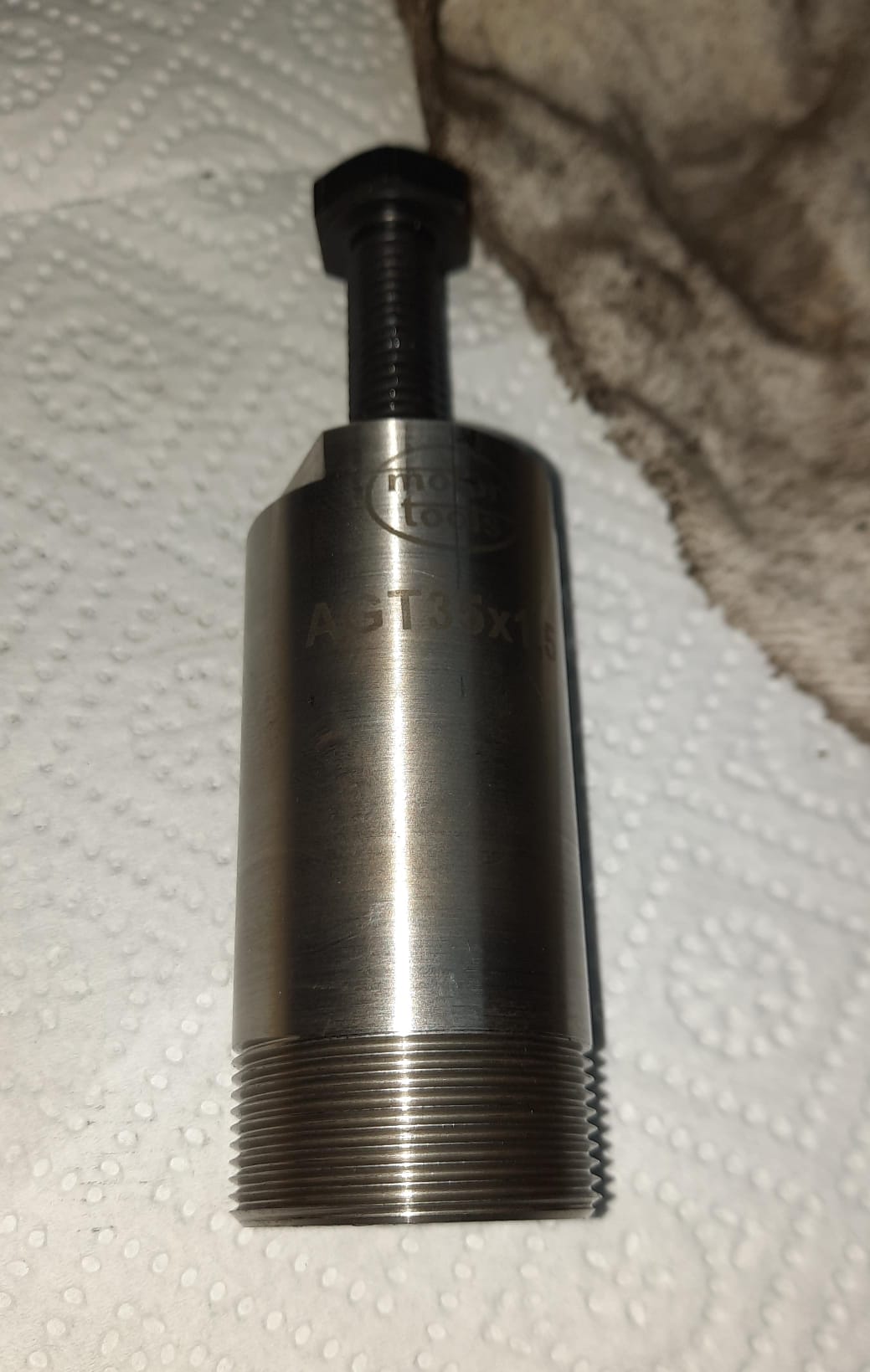

    ich habe mir zwischenzeitlich den Abzieher gekauft und zu allem Ärger komme ich damit nicht weiter. Ich bekomme den Abzieher nur 1-2 Gänge auf aufgeschraubt, was mir definitiv zu wenig ist um da Kraft aufzubringen. Gewindesteigung passt und die Gewinde sehen beide nicht so schlecht aus. Trotzdem will es nicht... auch mit WD40...

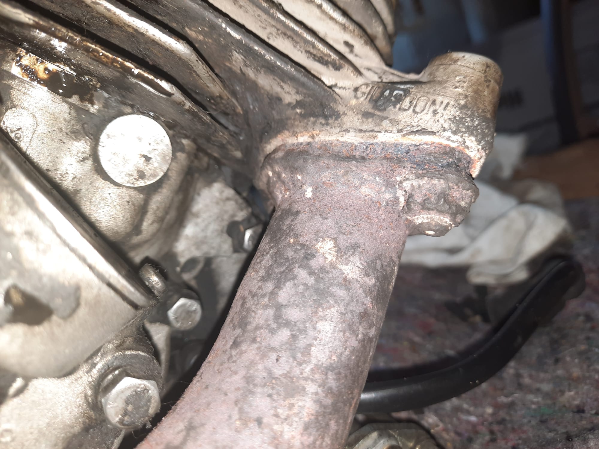

    Auch beim Auspuff komme ich nicht weiter: Ich bekomme den Auspuff trotz Stahlbürste, Hitze und Öl nicht runter. Der ist massiv festkorrodiert.

    Zeig mal ein Bild vom dem Abzieher.
    Muttern vom Auspuff mit einem Drehmel aufschneiden sollte helfen.

    hier zwei Fotos vom Abzieher:

    Welche Auspuffe würden denn auf die VVM2T passen? Meist ist nur MMX7T angegeben. Sind die was den Motor angeht baugleich?

    Abzieher: Möglich, dass das Gewinde nicht tief genug geschnitten ist?

    Der Abzieher sieht aus, als wäre er zu kurz...

    Da TÜV nötig ist nur 125ger Automatik Auspuffe.
    Abzieher ist der Richtige. Sollte eigentlich gut passen.

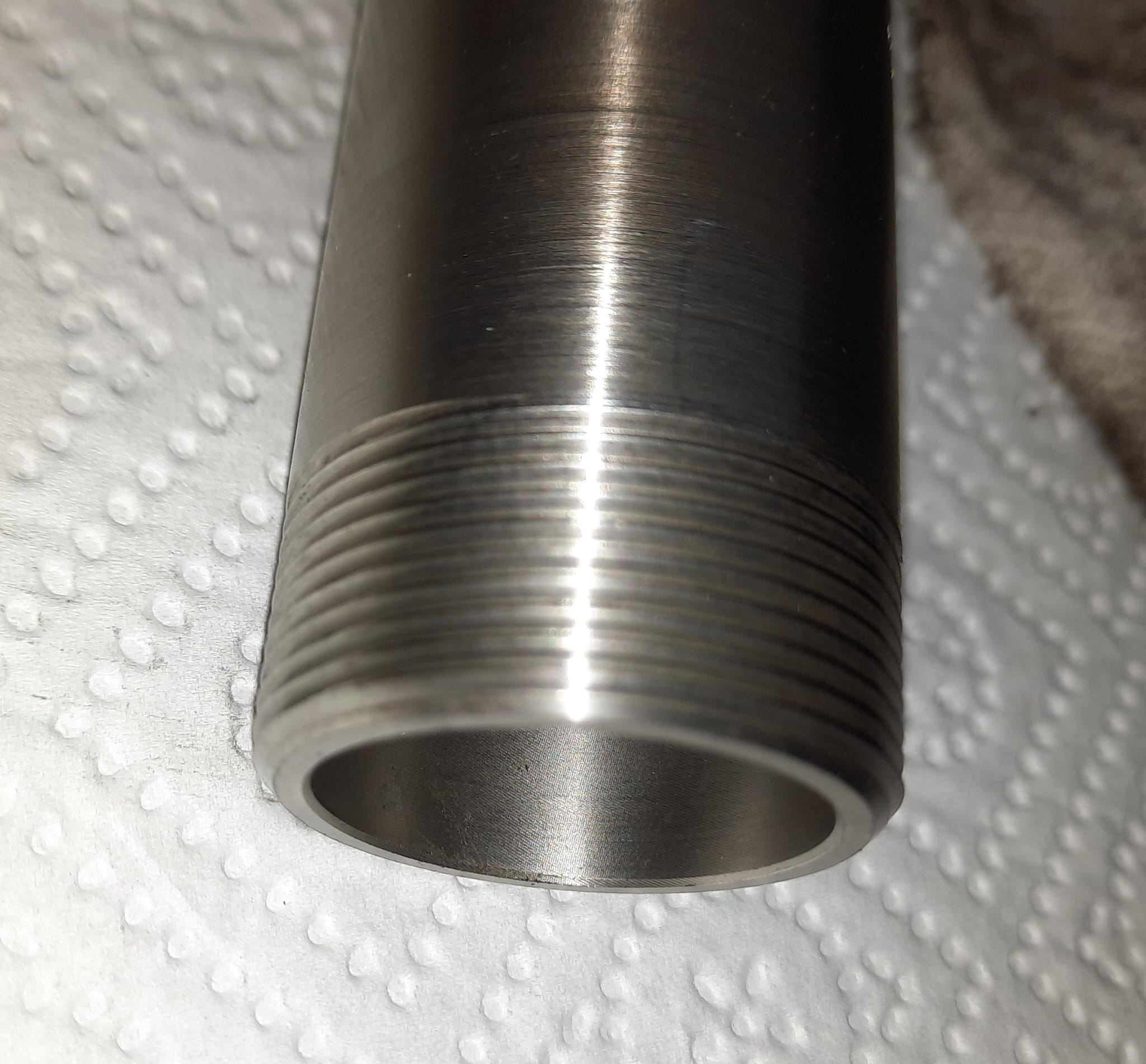

    Nee, zu kurz ist er nicht. Gerade zur Sicherheit nachgemessen. Mir fällt da nicht mehr viel ein außer noch mal die beiden Gewinde bürsten /reinigen. Beide Gewinde sehen gut aus. Steigung passt. Bleibt eigentlich nur noch die Durchmesser der geschnittenen Gewinde nachzumessen. Das scheint ja nicht zu passen. Glaube nicht an Schmutz als Ursache.

    Ich habe jetzt mit dem Messschieber nachgemessen. Kerndurchmesser vom Abzieher komme ich auf 33,5 mm ... soweit ich das mit Formel mir ausgerechnet habe (M35x1,5 ist ja kein Standard) sollte es weniger sein - der berechnete Wert ist 33,16 mm. Am Polrad messe ich ca. 33,3 mm ... außen noch 33,6 mm - erklärt warum noch 1-2 Umdrehungen gehen -> Wie auch immer - so kann es nicht passen.
    mario: Was hat dein Abzieher für ein Kerndurchmesser? So wie ich es sehe sollte ich den Abzieher reklamieren.

    Messen kannst du ja nur schief da die Kurbelwelle noch drinnen ist.
    Der Innendurchmesser sollte ca 33.6 haben vor der Bearbeitung das die Flanken nicht aufreißen. Innengewinde.
    Außengewinde sollte nicht mehr wie 34.9mm haben für normales Gewindespiel. Da gehe ich jetzt von einem klassischen Schnitt aus mit einer Schneidplatte für 1,5mm Steigung.
    Bin gelernter Dreher.
    Ich hab für sowas eine Gewindefeile zu Hause.
    An deiner Stelle würde ich zuerst die Schraube hinten ganz entfernen. Dann auf beide Gewinde einen Spritzer Öl drauf. Aufschrauben soweit es von Hand und mit Schlüssel geht. Dann mit einem Hammer (Schlosserhammer) mehrere versetzte leichte Schläge um das Gewinde zu lockern in den Flanken. 3 bis 4 Gewindegänge reichen völlig aus.
    Schraube rein und Druck aufbauen. Mit Hammer ringsum leichte Schläge geben und Druck erhöhen. Dann sollte das Polrad kommen. Keine Wärme anwenden.

    Ich bin kein gelernter Dreher und bei Plurimmatic ahnungslos, versuche aber logisch an die Beschreibung heranzugehen:
    Wenn der Abzieher einAußengewinde aufweist, muss das abzuziehende Teil ein Innengewinde haben.
    Wenn beide Gewinde unbeschädigt sind, der Abzieher sich aber nicht ausreichend eindrehen lässt, setzt er an einer Stelle auf - und das kann eigentlich nur das Bauteil sein, über das der lange rohrförmige Abzieher aufgeschoben werden muss.
    Abhilfe kann dann nur eine Vergrößerung des inneren Durchmessers des Abziehers bringen.

    Ich besorge mir nun auch eine Gewindefeile...kann man sicherlich öfters gebrauchen. Und du hast da natürlich Recht...vernünftig messen kann man da nicht. Es dürfte aber zu wenig Gewindespiel vorhanden sein, was denke ich Fantine auch versucht hat zu beschreiben. Gewindefeile und die Tipps von Mario zur Vorgehensweise werden mich da hoffentlich zum Erfolg führen.
