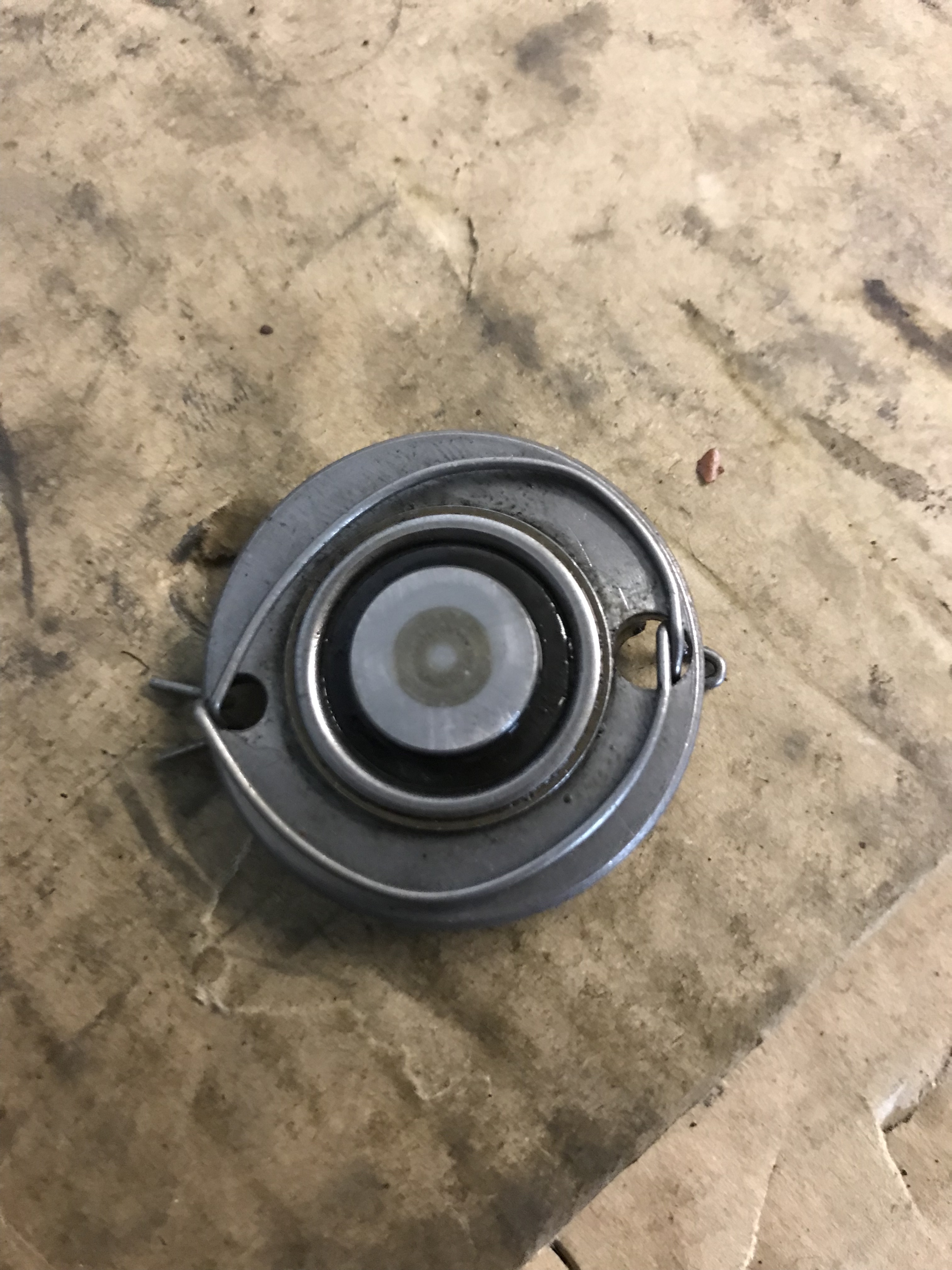

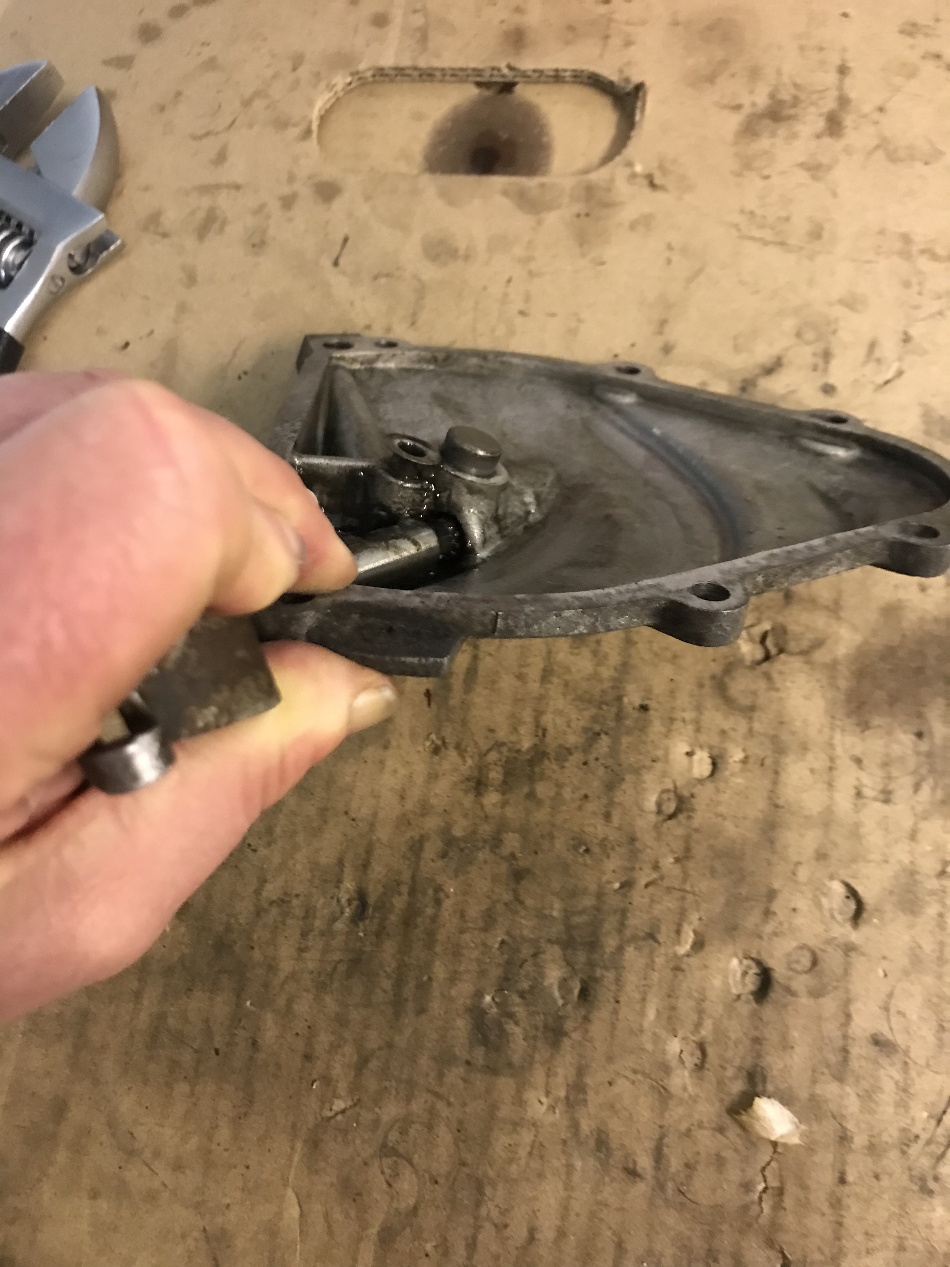

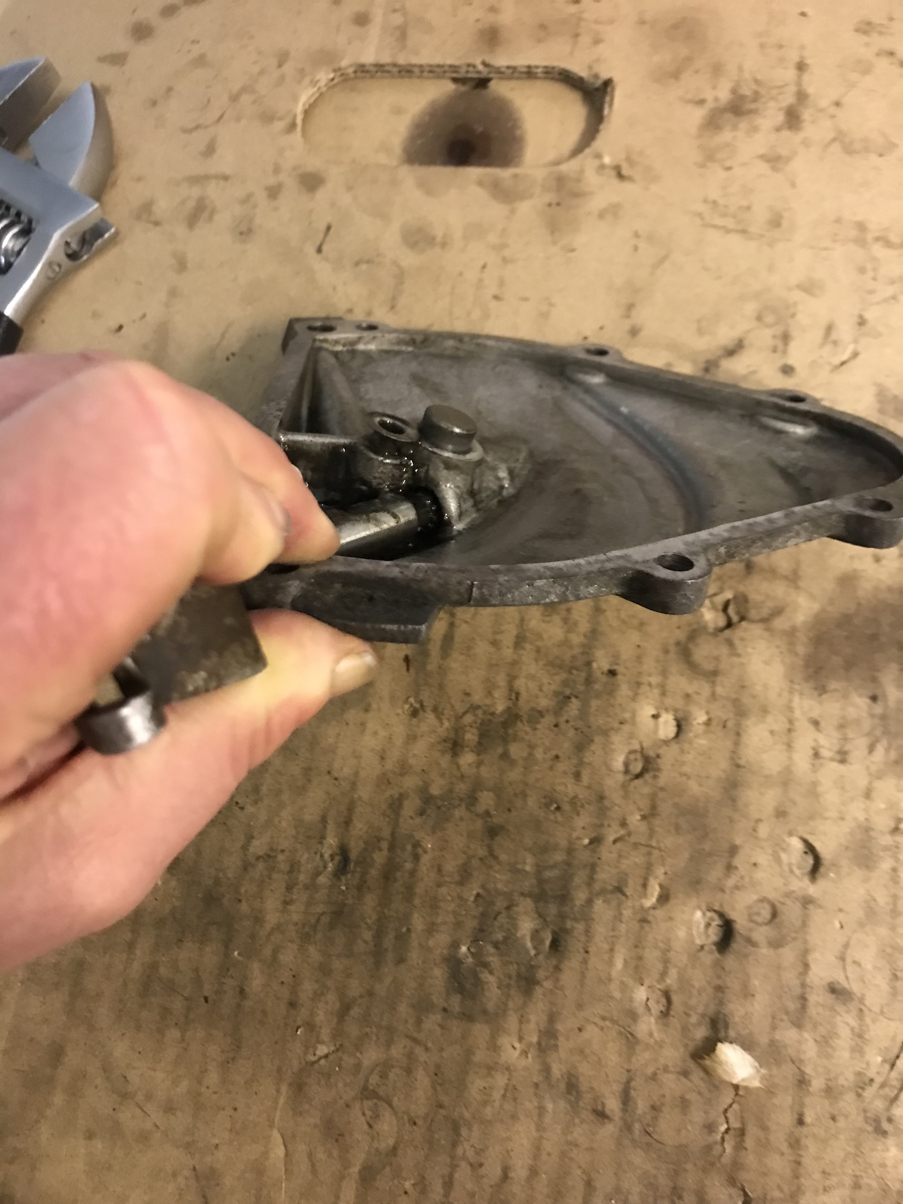

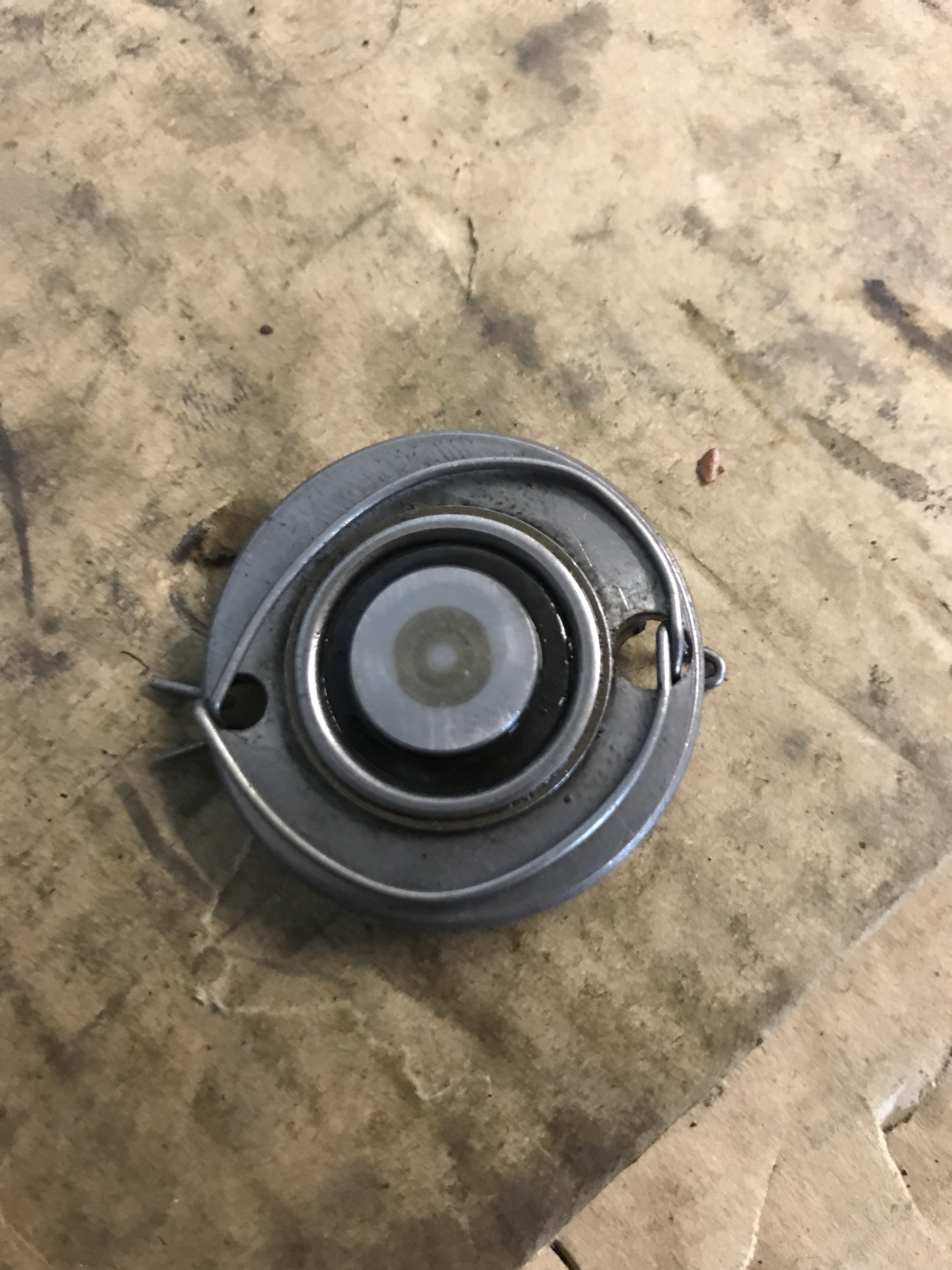

    Monza, der Druckpilz dteht auf deinem Foto doch kaum weiter aus seiner Führung heraus als auf dem von Kawitzi verlinkten Foto.
    Das kann unmöglich "volle Belastung" sein.

    Vielen Dank für Ihre weiteren Antworten. Glauben Sie, dass der Pilz auf diesem Foto nicht weit genug herausragt? Auf jeden Fall habe ich das getan, was Sie gesagt haben, und den gezahnten Pilz um einen Zahn herausgezogen und jetzt ist die Kupplung wieder zusammen und es funktioniert fürs Erste. Ich konnte die Vierscheibenkupplung nicht zum Laufen bringen, ich musste eine Dreischeibenkupplung verwenden.

    Auf dem letzten Foto ist der Druckpilz so weit ausgefahren, wie es möglich ist, Monza.
    Und wenn die Kupplung jetzt trennt, ist das doch ein gutes Ergebnis.
