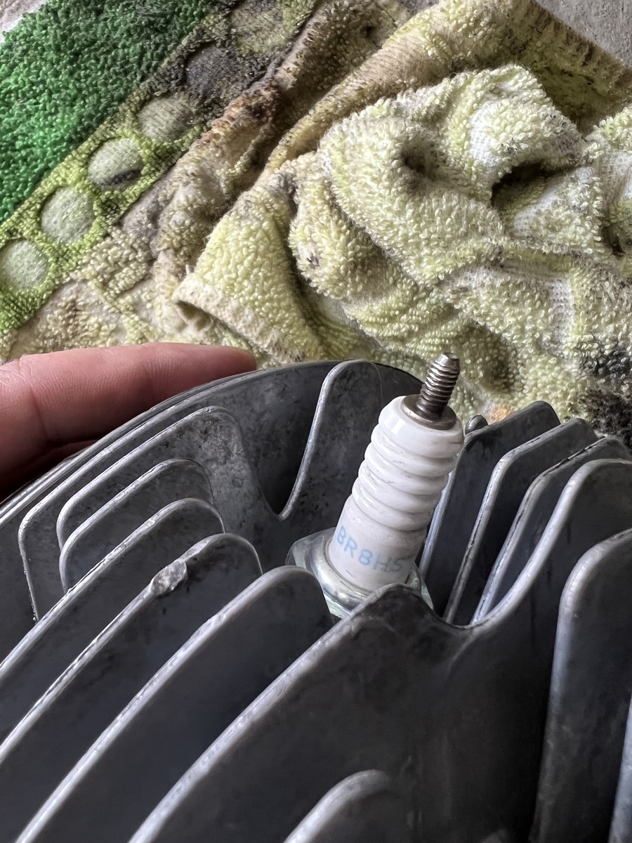

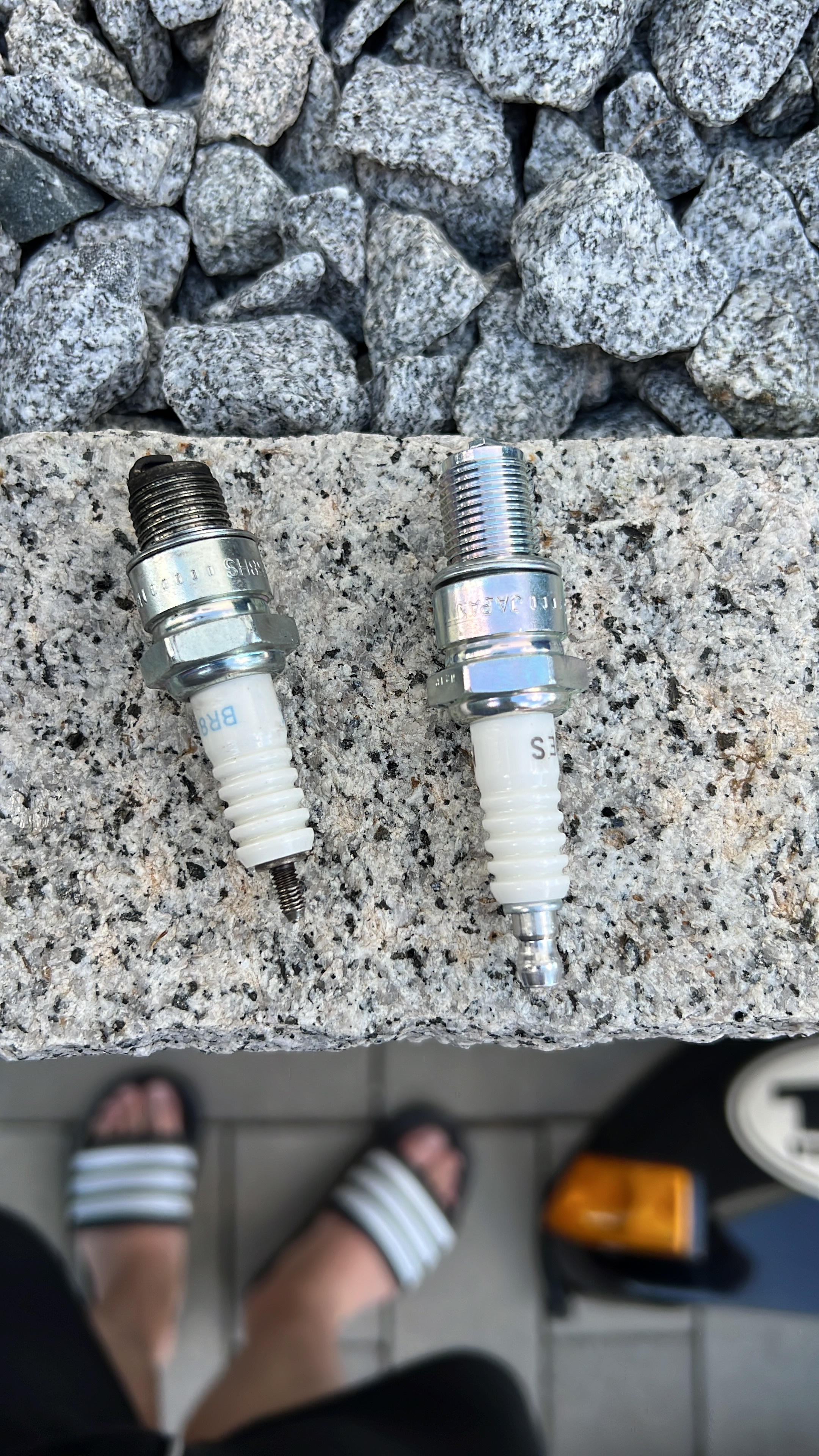

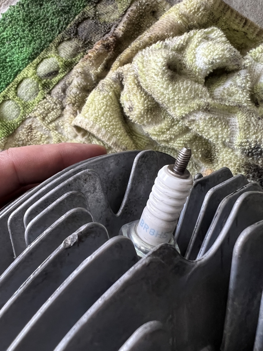

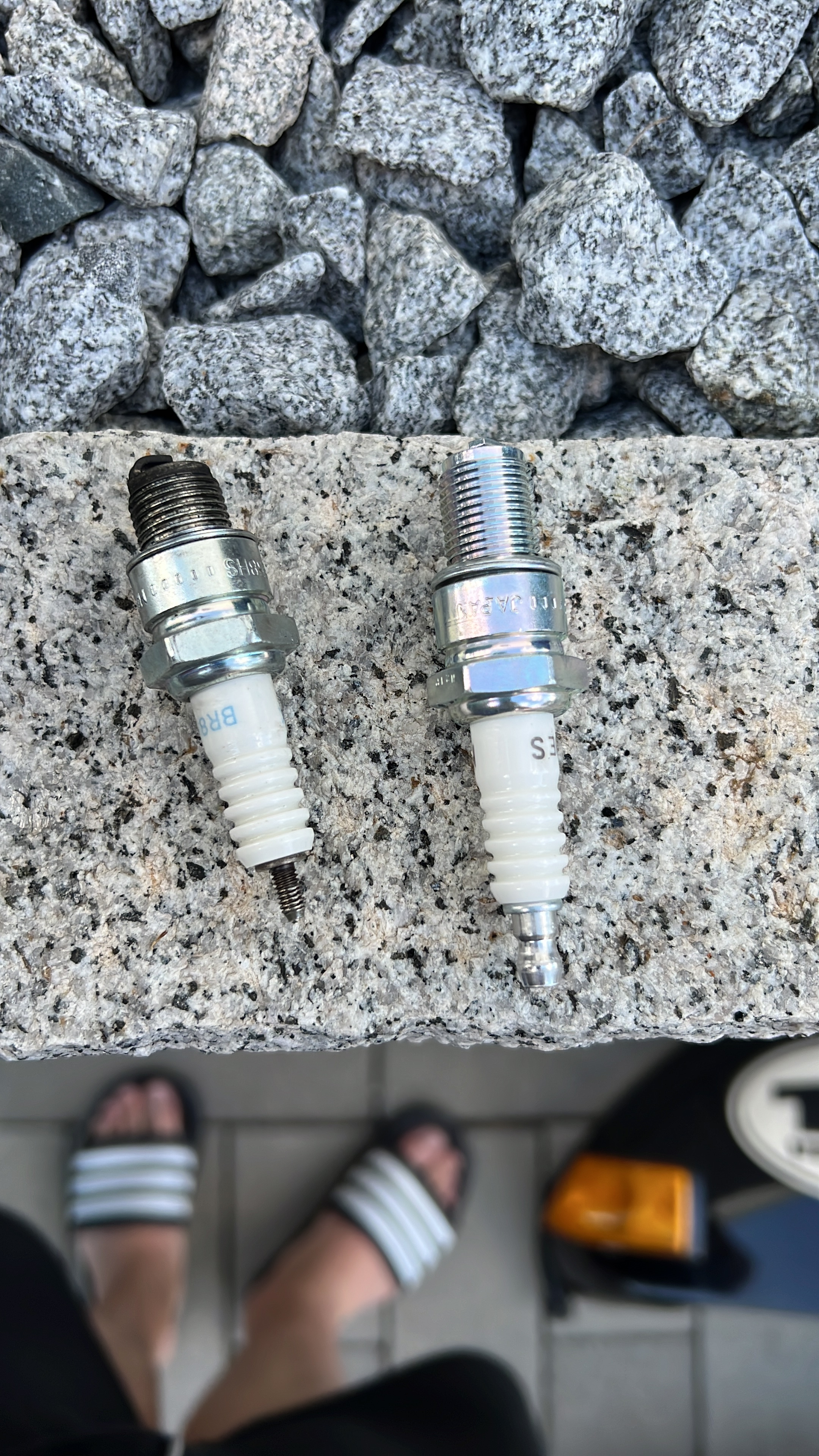

    Könnt Ihr mir eventuell sagen, wie ich einfach rausfinden kann welche Länge die Kerze haben muss ? Die Linke war verbaut und die Rechte ist die B9ES.
    Oder gibt es verschiedene Ausführungen der B9ES?
    Ich möchte ungern einfach einbauen und testen klatschen-)
      • 2.67 MB
      • 2,160 × 3,840
      • 198
    3,011
    31,289
    5,635
    • August 7, 2022 at 19:44
    Die Bezeichnung ES bedeutet, dass es sich um eine Langgewinde Kerze handelt. Da gibt's auch nichts ähnliches.
    Gucke ins Kerzenloch, dann siehst du, ob eine Kurz- oder Langgewinde Kerze rein kommt.

    Danke, manchmal muss man nur den Kopf einschalten :-1
    Ist definitiv ein kurzes Gewinde. Verbaut ist eine BR8HS. Passt die zu den restlichen Eckdaten ?

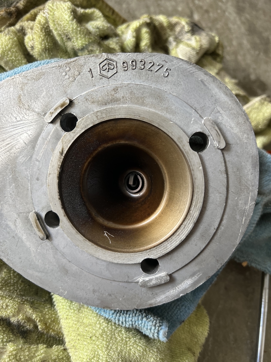

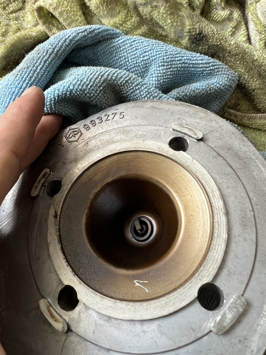

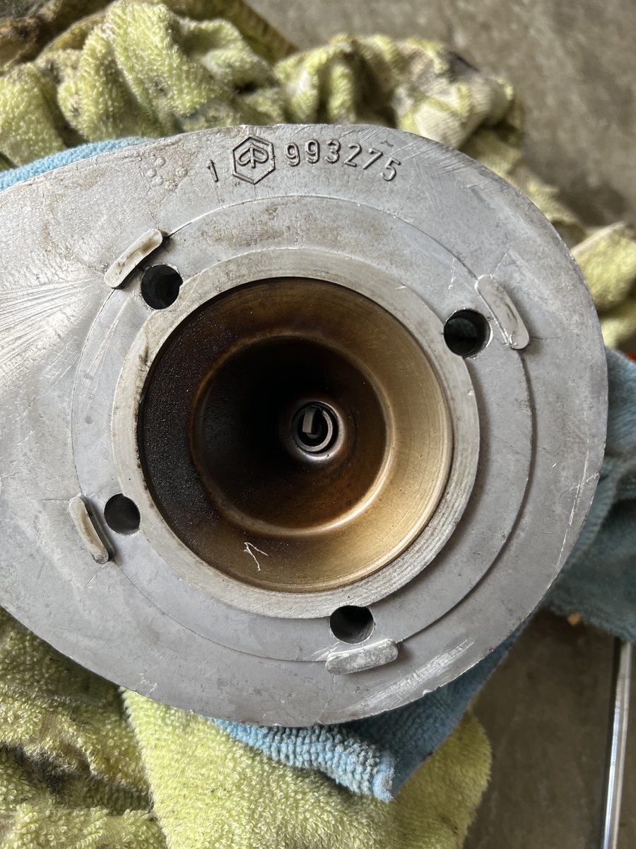

    • August 8, 2022 at 09:37

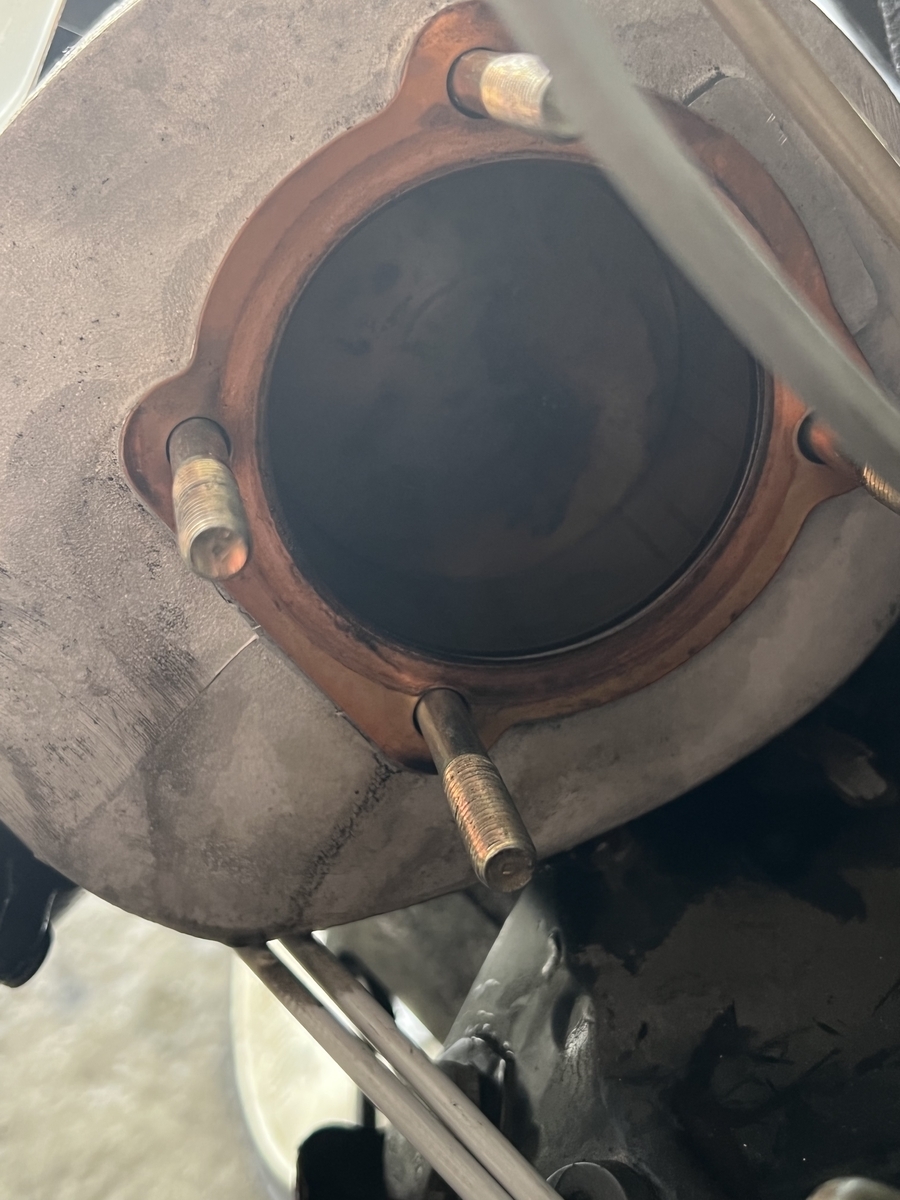

    Von aussen sehen die Köpfe immer sehr ähnlich aus ;)
    falls du ihn runter nimmst, dann mach doch kurz ein Bild vom Brennraum.
    Dann sieht man relativ schnell ob original oder nicht.

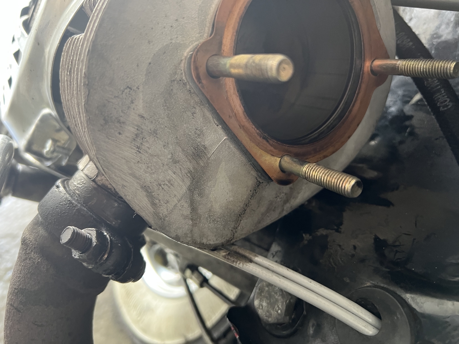

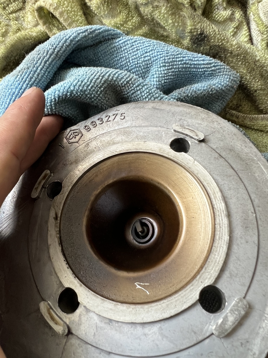

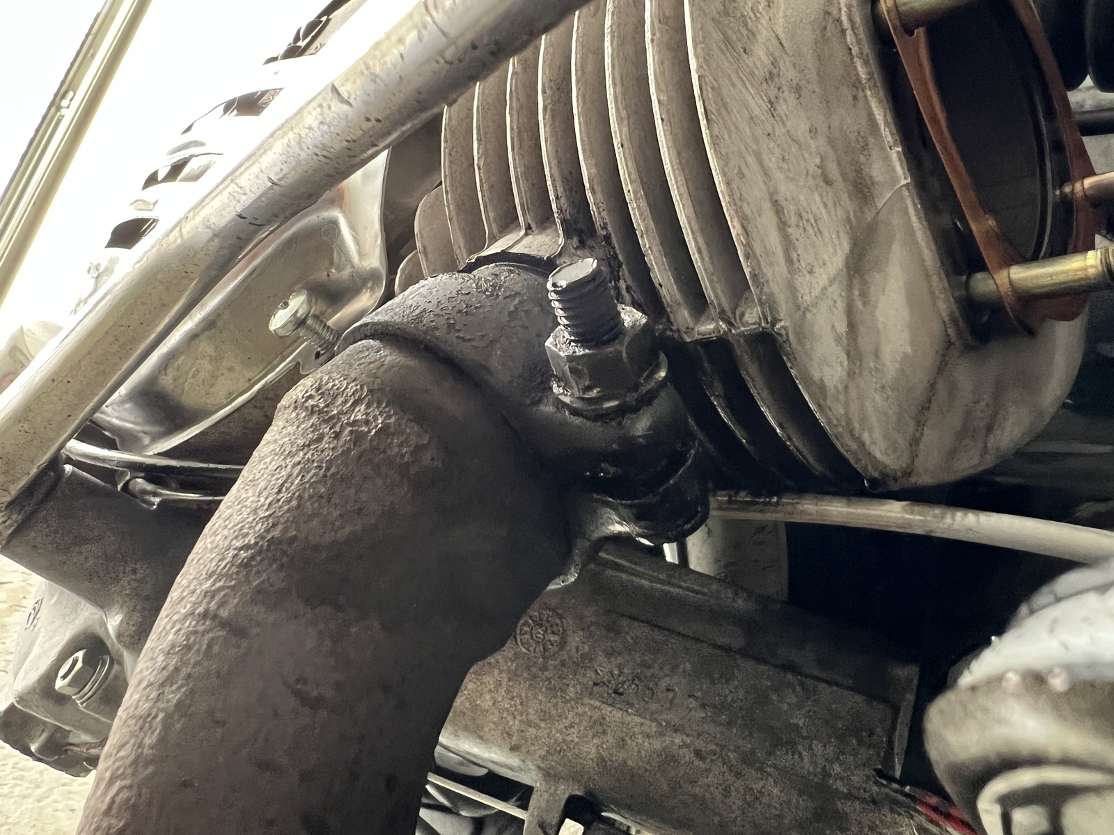

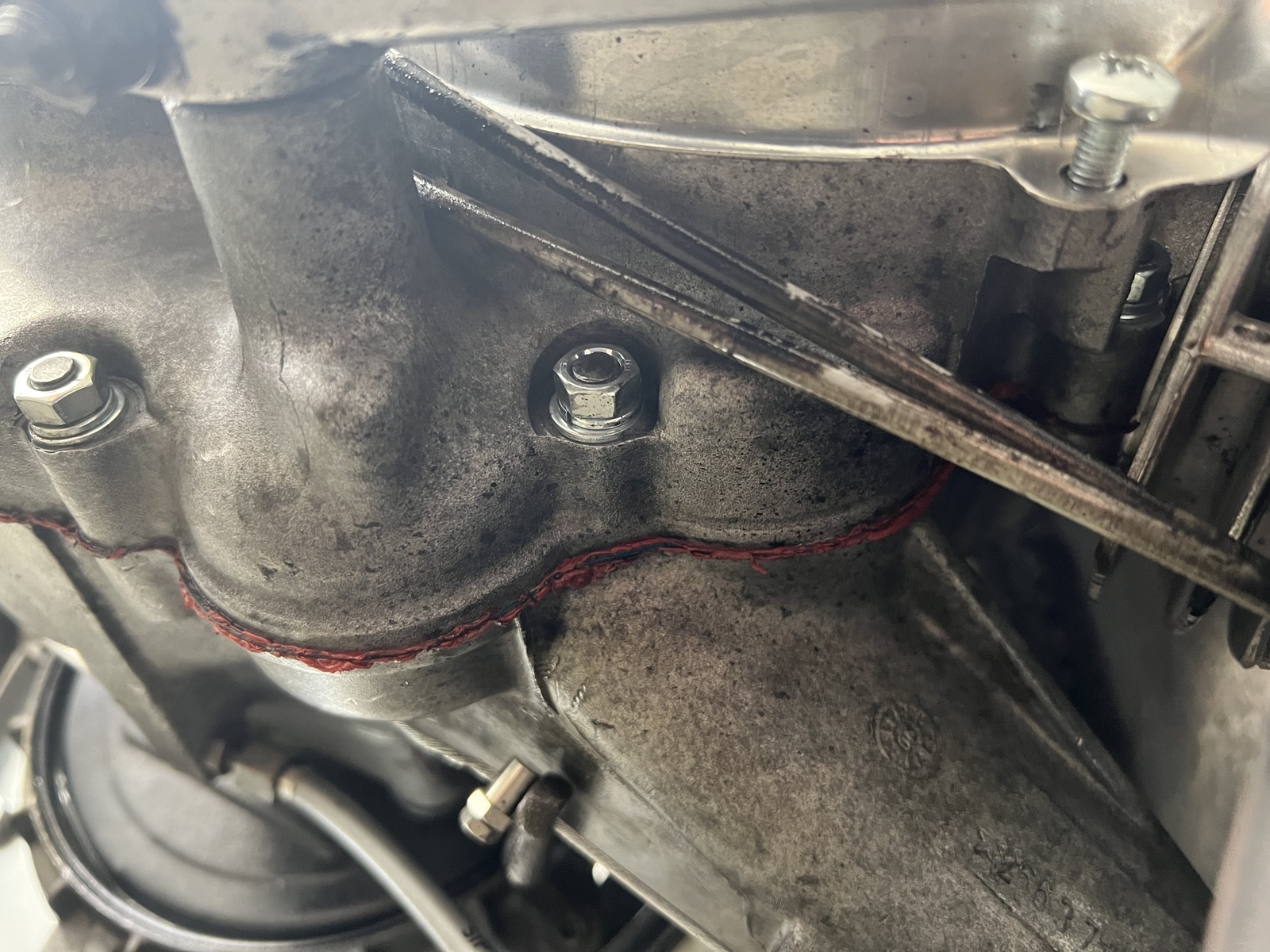

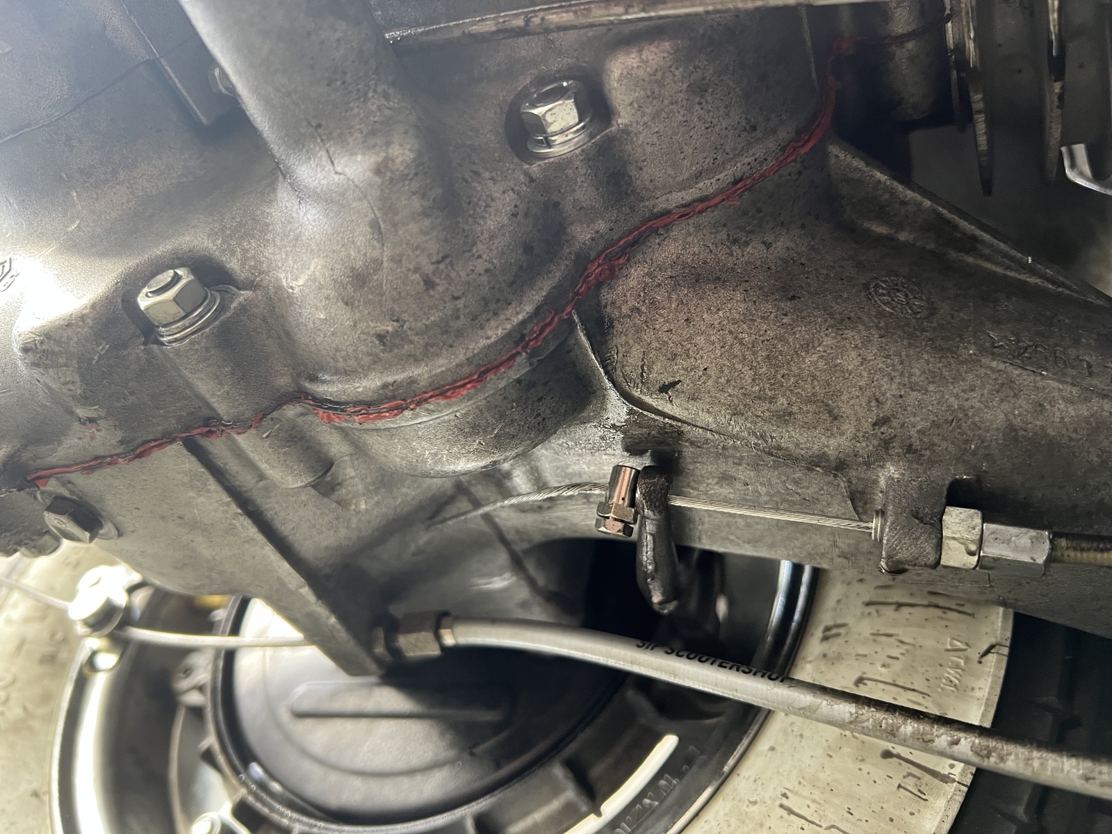

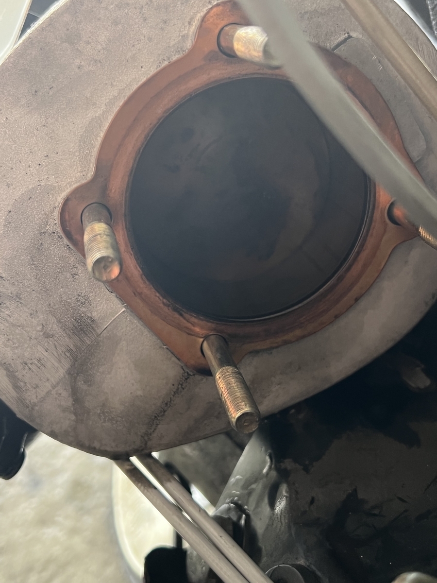

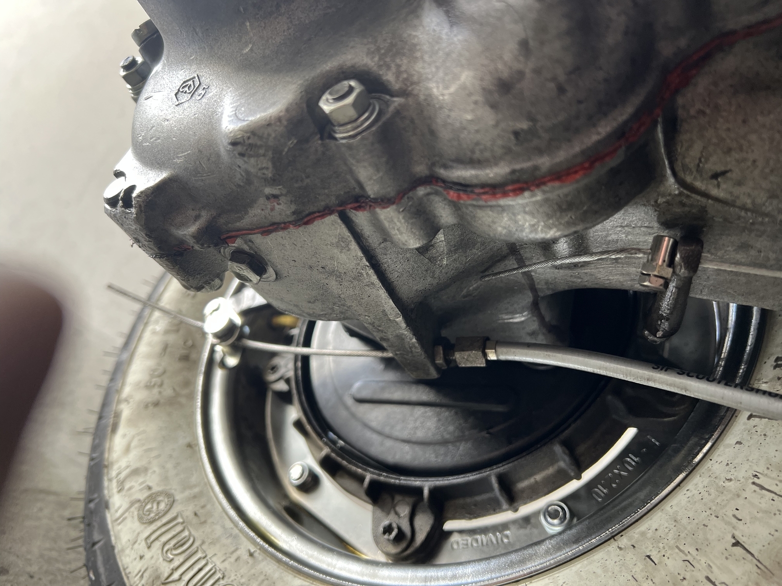

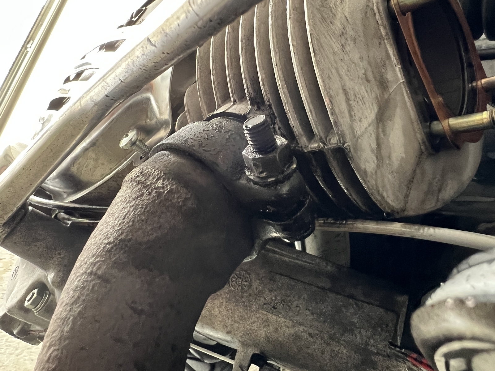

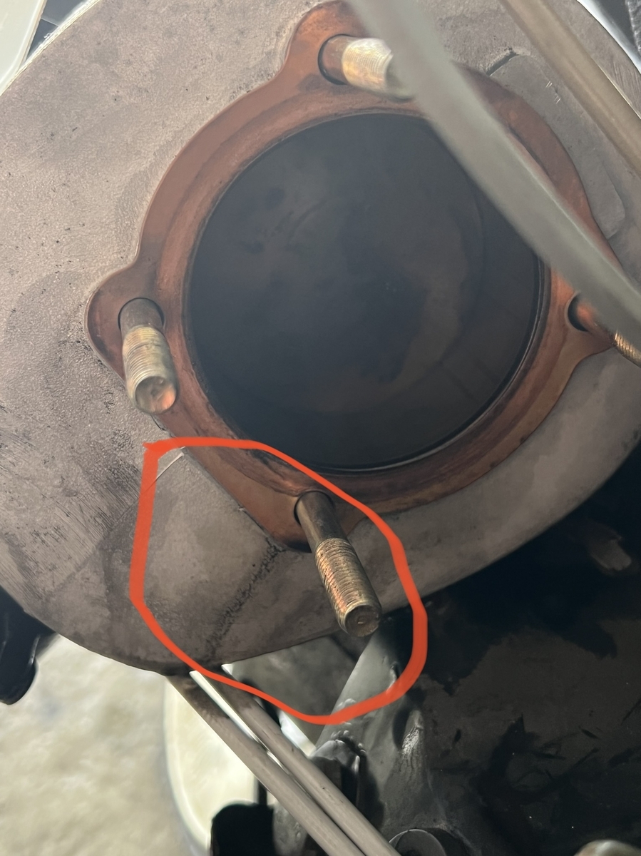

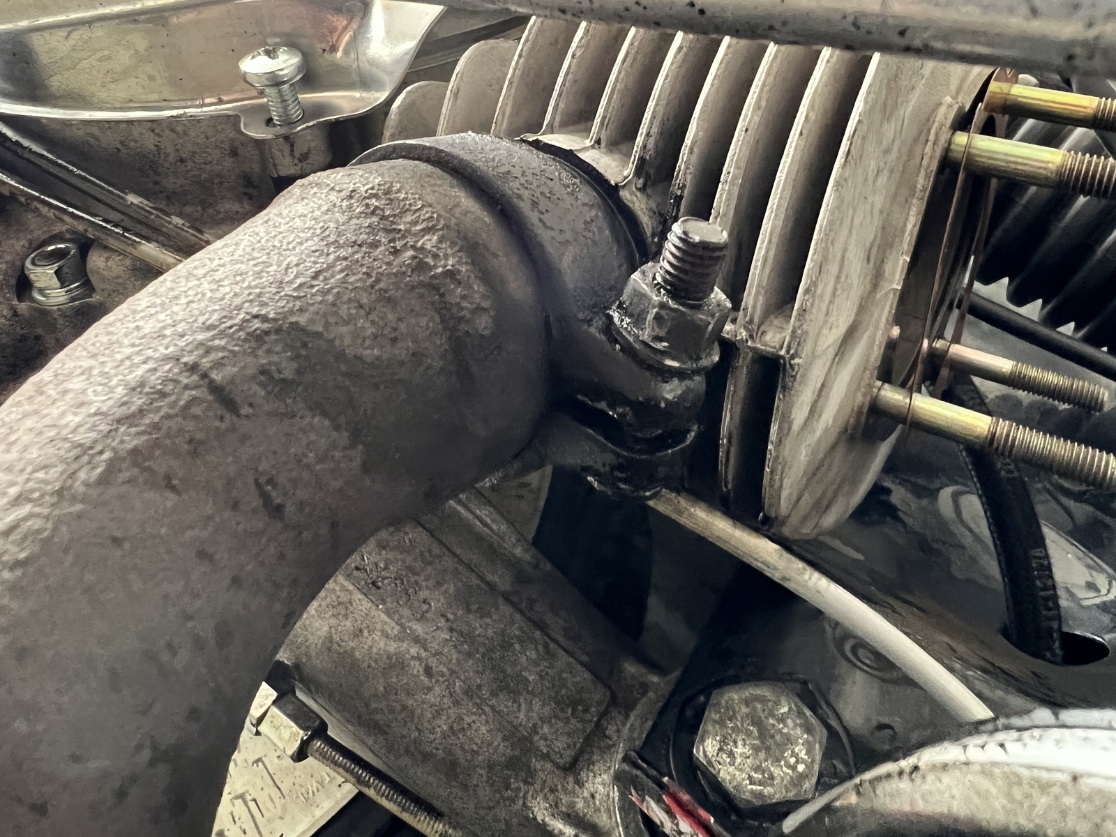

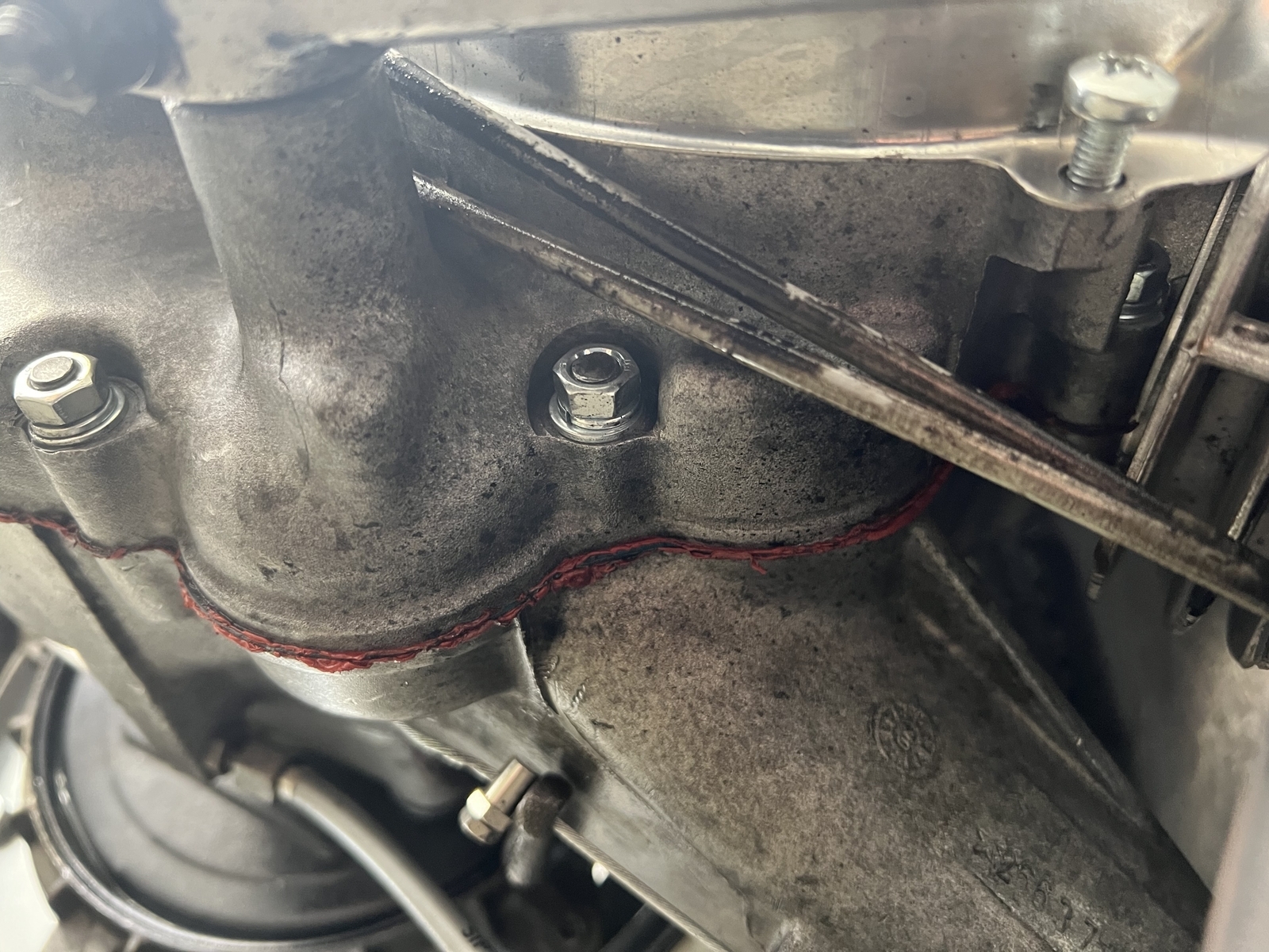

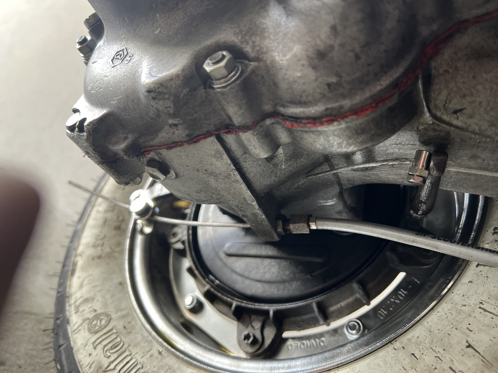

    • August 28, 2022 at 16:51
    Servus!

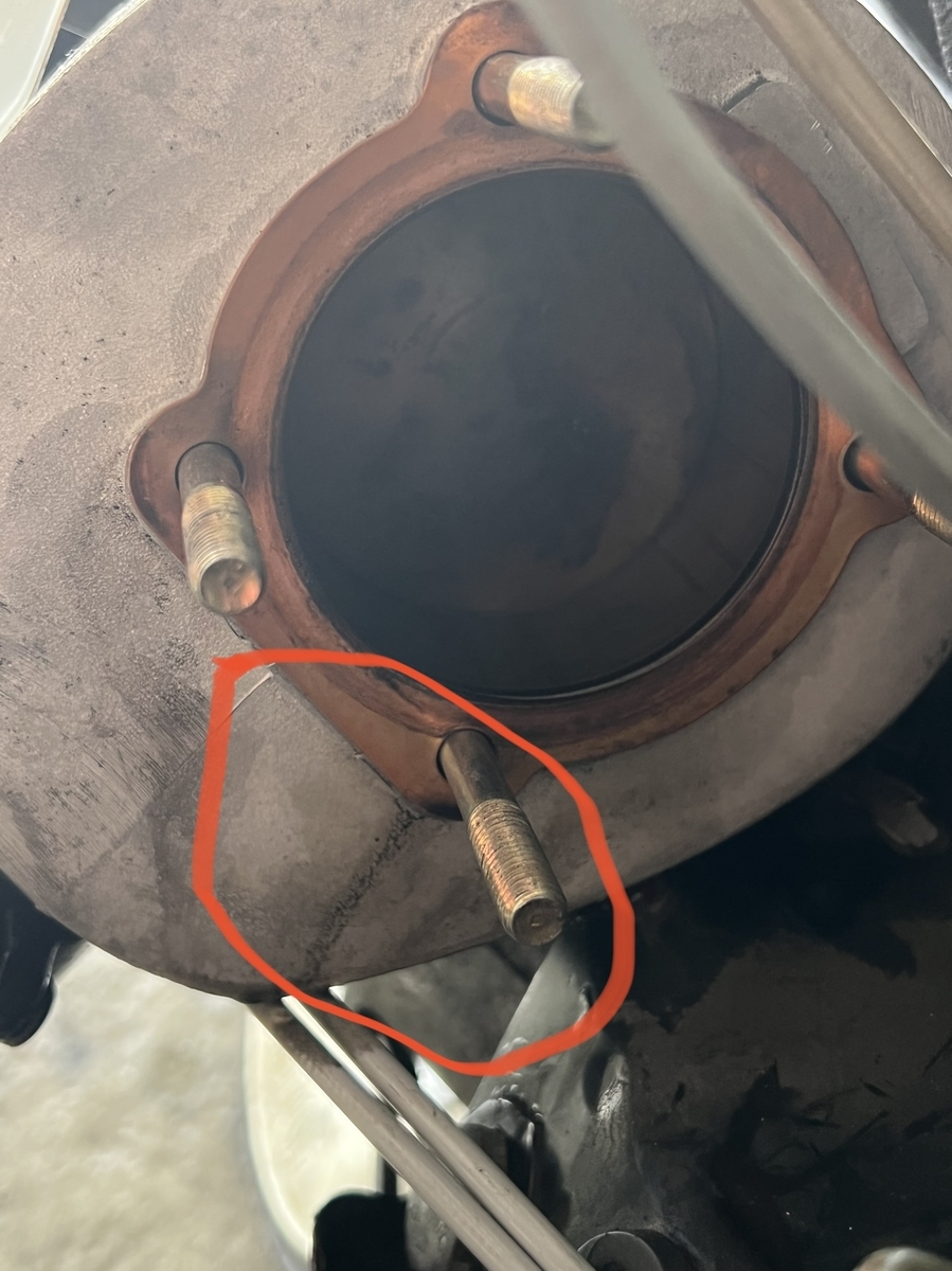

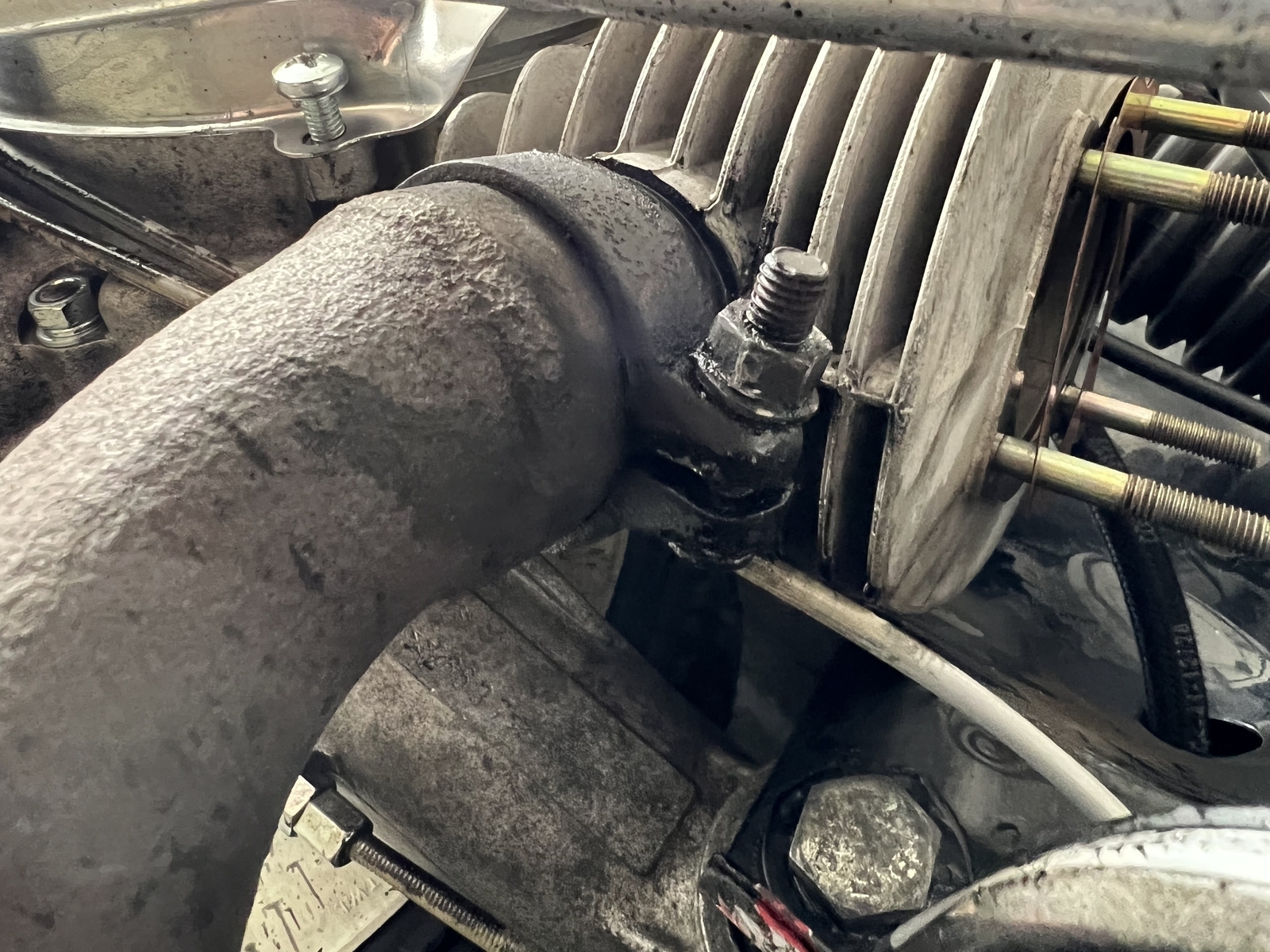

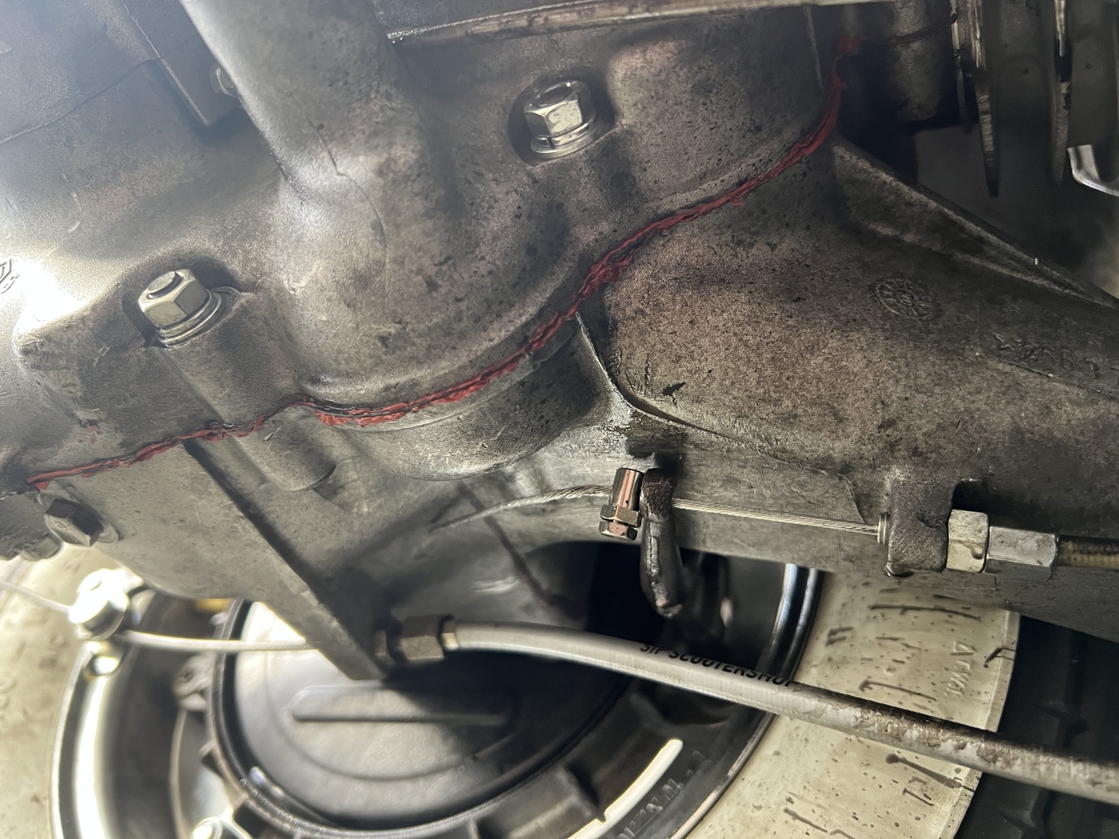

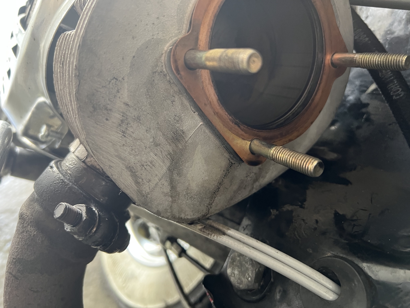

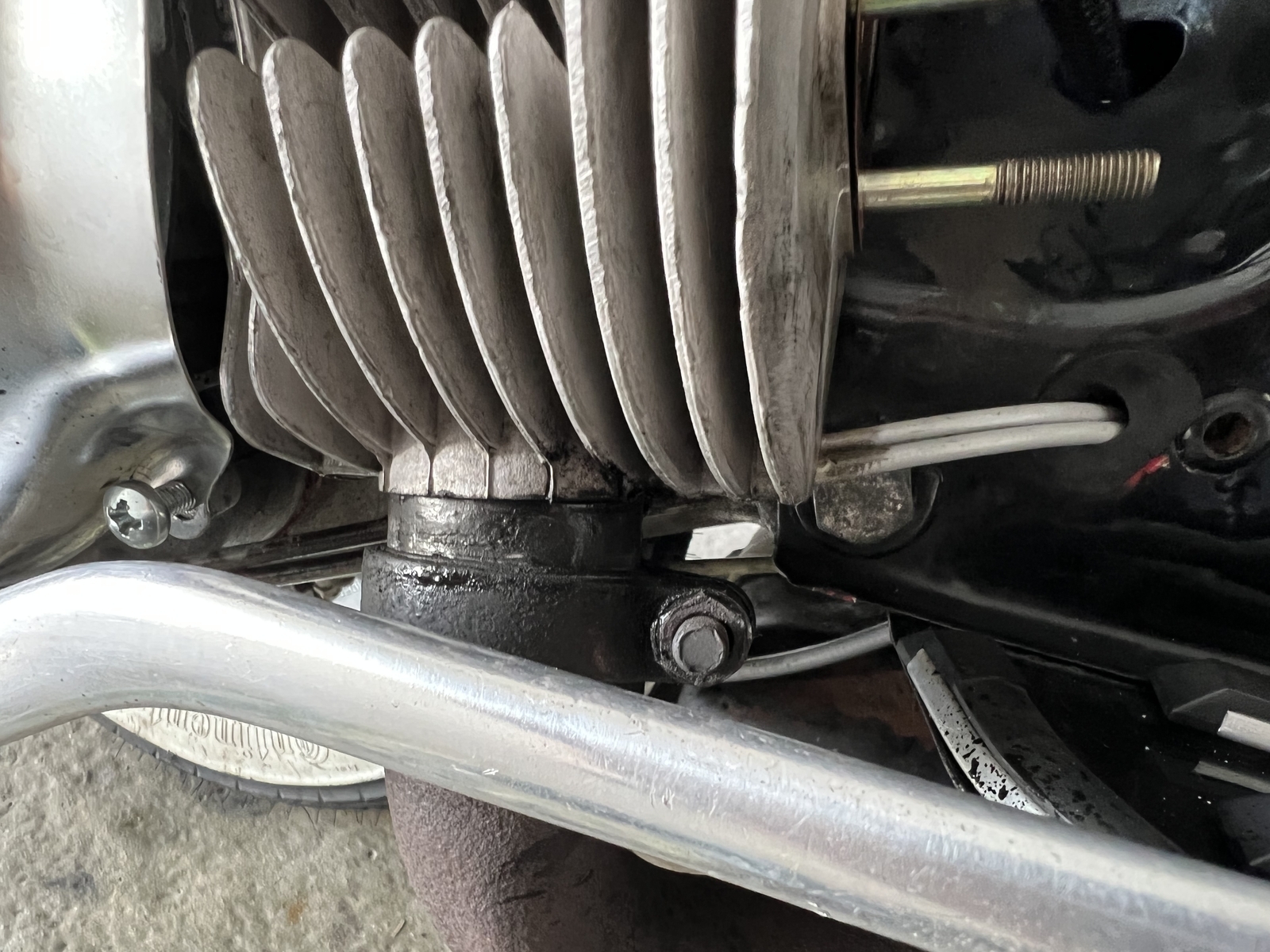

    Habe nun doch mal den Kopf runtergenommen, da ich hier auch einen Ölverlust vermute. Sieht die Dichtung für euch wie die Ursache des Ölverlustes aus ?

    • August 28, 2022 at 18:49
    Zitat von DB7790
    Servus!
    Welcher Ölverlust?
    Dein Kopf sieht dicht aus. Wenn er das nicht wäre, hättest Du da Siff von Gemisch. Dein Auspuff ist aber wohl nicht komplett auf dem Flansch drauf. Dann sifft das natürlich prächtig.
  • DB7790
    179
    31
    • August 28, 2022 at 18:55

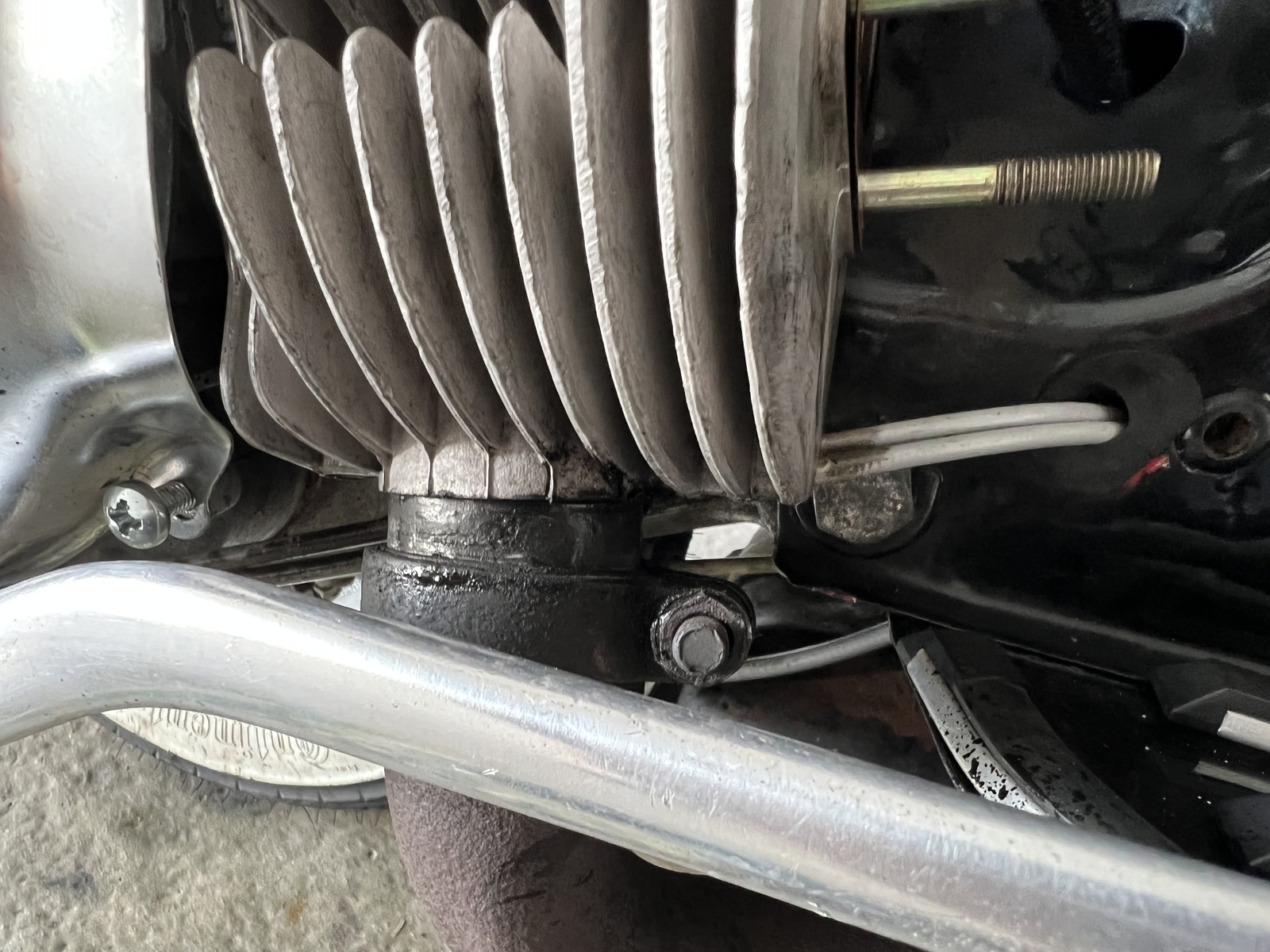

    Danke dir für die schnelle Antwort.
    Ich dachte dass, es hier so aussieht. Aber das mit dem Auspuff ist natürlich einleuchtend.

    • August 29, 2022 at 08:13
    Normalerweise sieht man ziemliche Ablagerungen am Kopf, wenn der undicht ist.
    Da läuft ja dann kein Gemisch raus, sondern da wird das richtig rausgedrückt (Kompression).
    Und dann oft auch als Abgas, da das Gemisch im Brennraum ja auch, wie der Name schon sagt, verbrennt.
