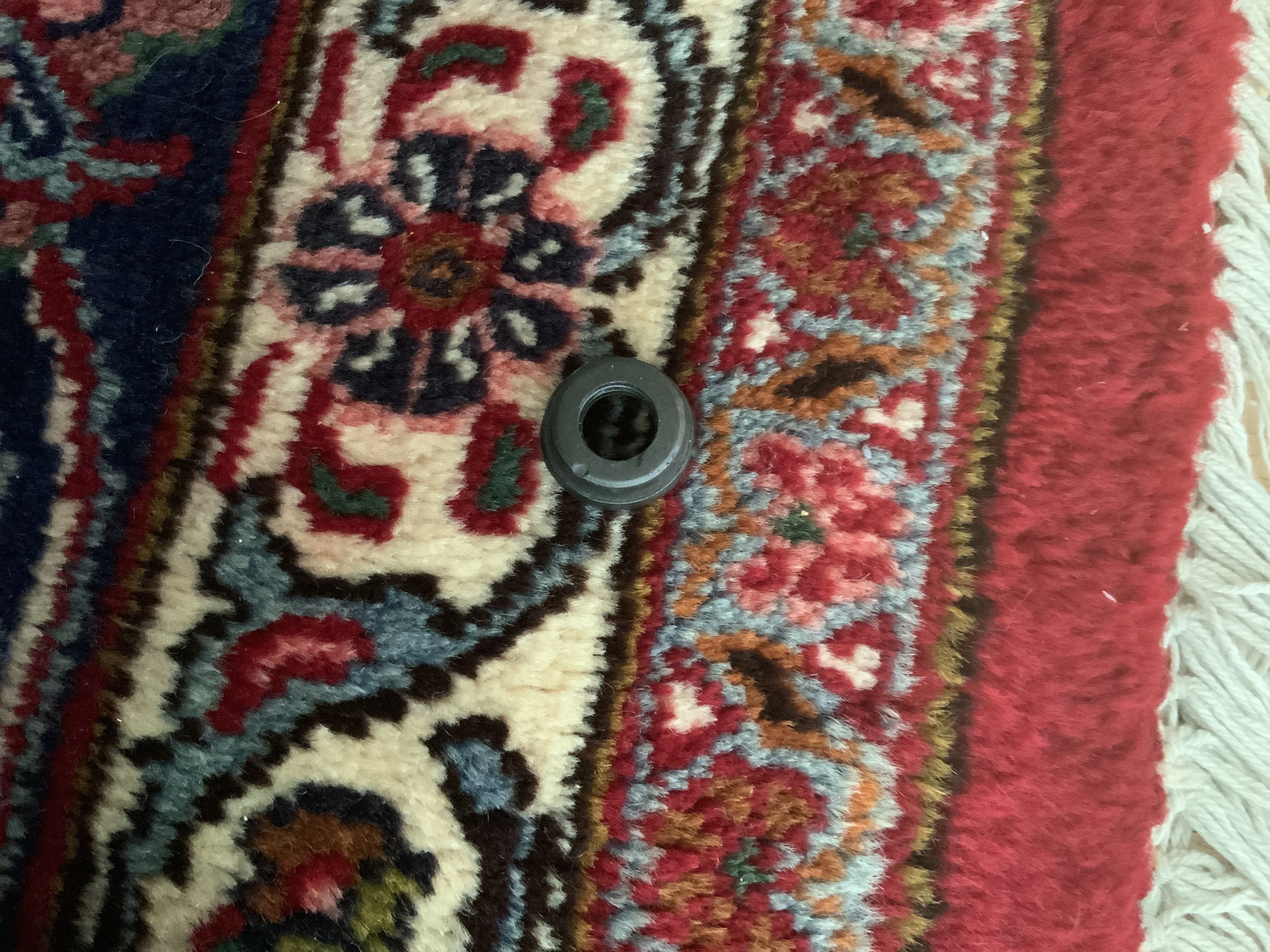

    Hab noch eine Frage…, dieses Teil lag noch in meiner Schraubenkiste nach der Revision.
    Ich hab das noch nie gesehen, weist du wo es her kommt? Ist kein Metall, eher Kunstoff, ist auch kein Gewinde drin

    Das sieht so aus, als wäre es eine Öse von einer Plane ...

    Sieht für mich nach nem Stopfen für ne Kabeldurchführung aus.
