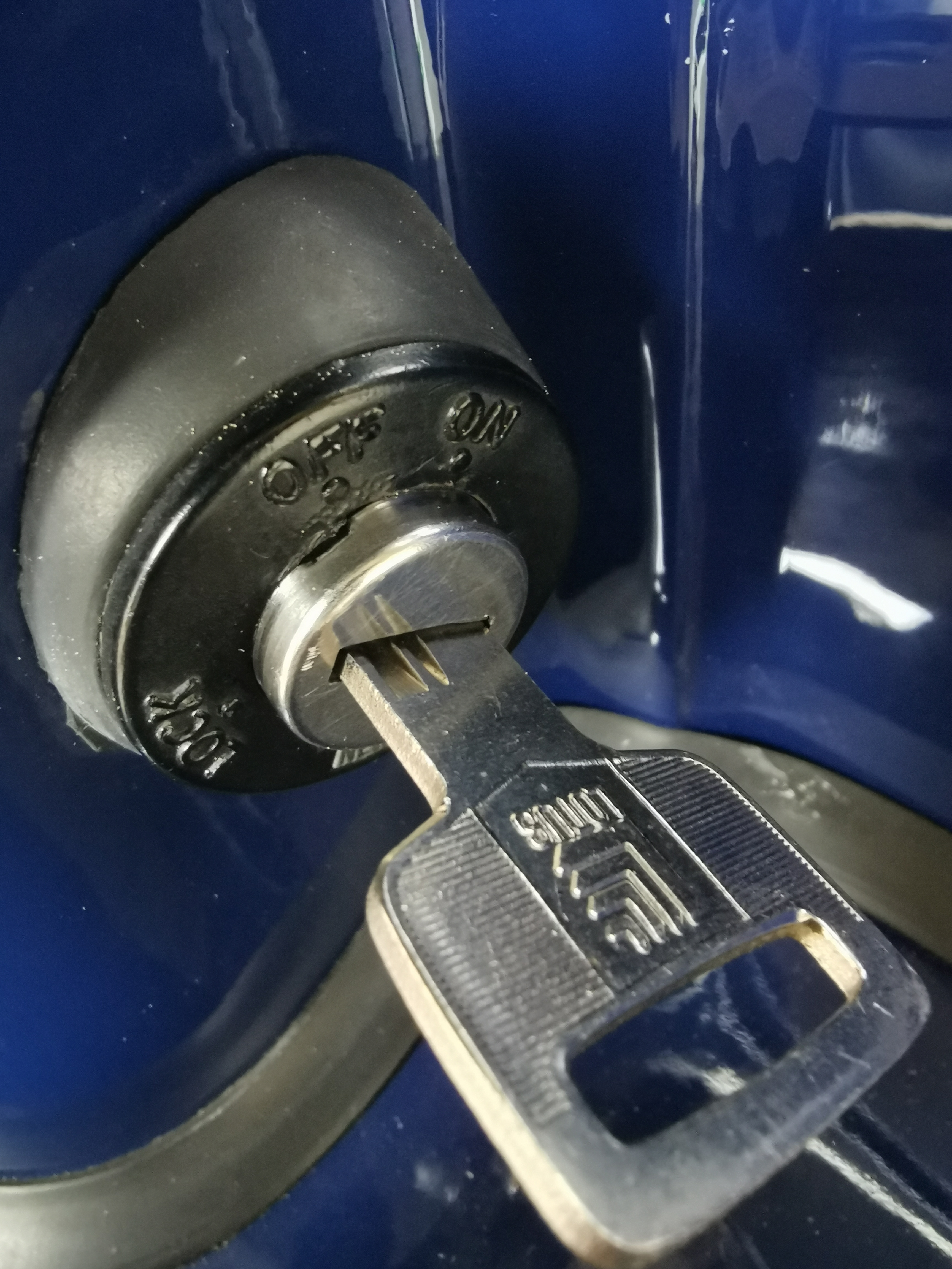

    Hallo PX Gruppe.
    Bei meiner PX 80 e lusso ist der innere Teil des Zündschlossel um ca. 5mm rausgesprungen und nun kann ich die drei Haiptfunktionen nicht mehr erreichen, d.h. der Schlüssel lässt sich komplett drehen. Wie bekomme diesen Teil wieder ganz ins Schloss, um die Hauptfunktionen wieder schalten zu können?
    Schwer zu erklären, schaut euch einfach das Bild an.
    Danke schon mal an Alle für hilfreiche Antworten.

    Entweder ist das Schloss defekt, oder eine kleine Nase, die das Schloss im Rohr hält, ist nur ausgehakt. Suche dir mal Beiträge über die Suchfunktion ( Lupe oben rechts ) mit dem Thema: PX Zündschloss ausbauen. Ist etwas Fummelarbeit, wenn man sowas noch nicht gemacht hat.

    schaumal...hier sieht man schön den aufbau.... ich vermute...das schloss...
    TUTORIAL SC- Vespa PX Lusso Zündschloss einbauen Montage Lenkschloss Vespa PX - YouTube
    das letzte Häckchen..die arretierung wird nicht einhacken.... evtl jemand mal von Innen mit gewalt..mal zerlegen...ansehen..evtl neues verbauen... hier noch ein Video...mit Cafe gehts^^
    Sostituzione bloccasterzo pk/pk xl - Vespe tutorial - YouTube
