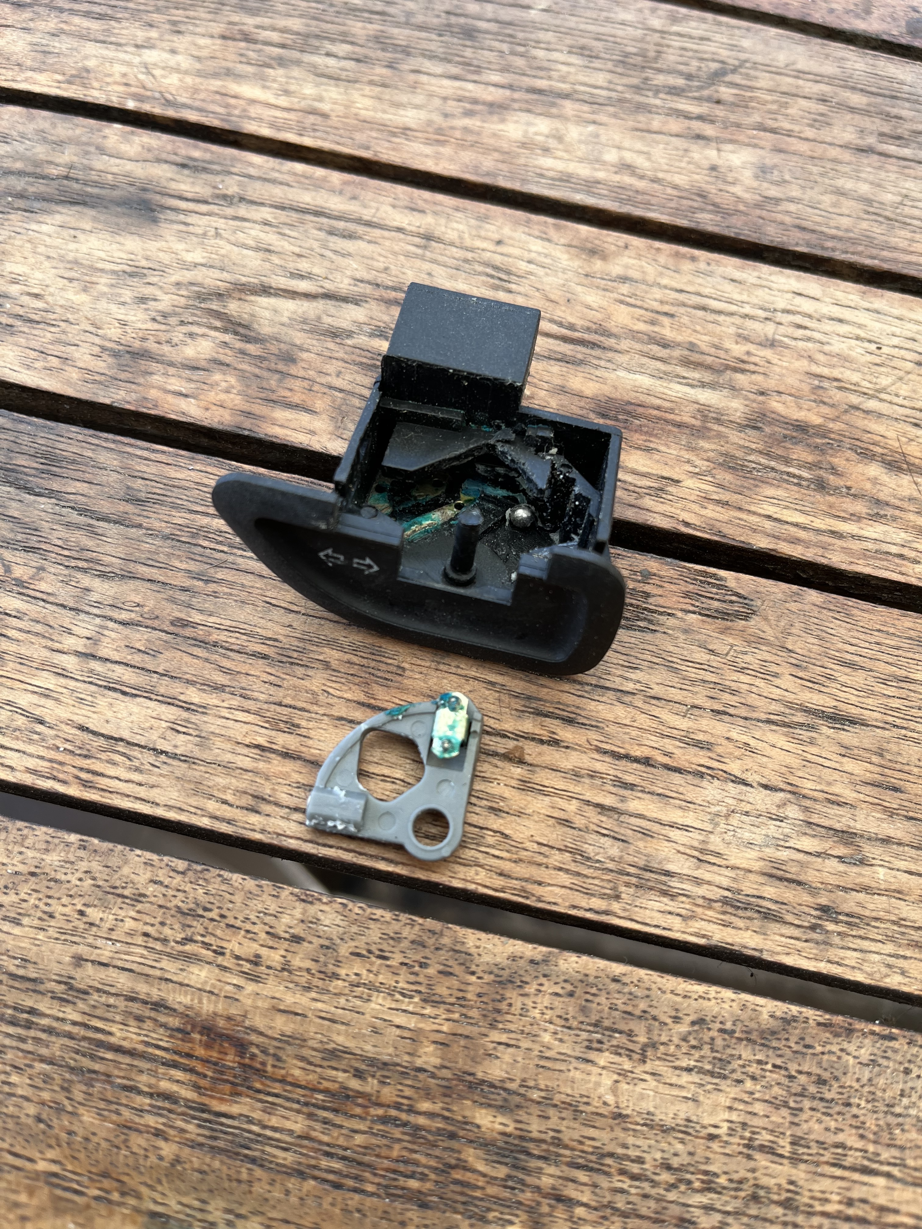

    Problem ist, dass die ganze Plastikfront mit sch.. unzugänglichen Schrauben hinterm Vorderrad festgemacht ist. Mit denen noch fest würd sich grad so der Regler tauschen lassen, aber durchmessen ist da eher schwierig. Und den Schaltplan hab ich auch ned, aber denk der ließe sich auftreiben.
    Ich denk ich schau mal ob ich am Lenker an den Schalter komm, dann check ich erstmal den. 👍

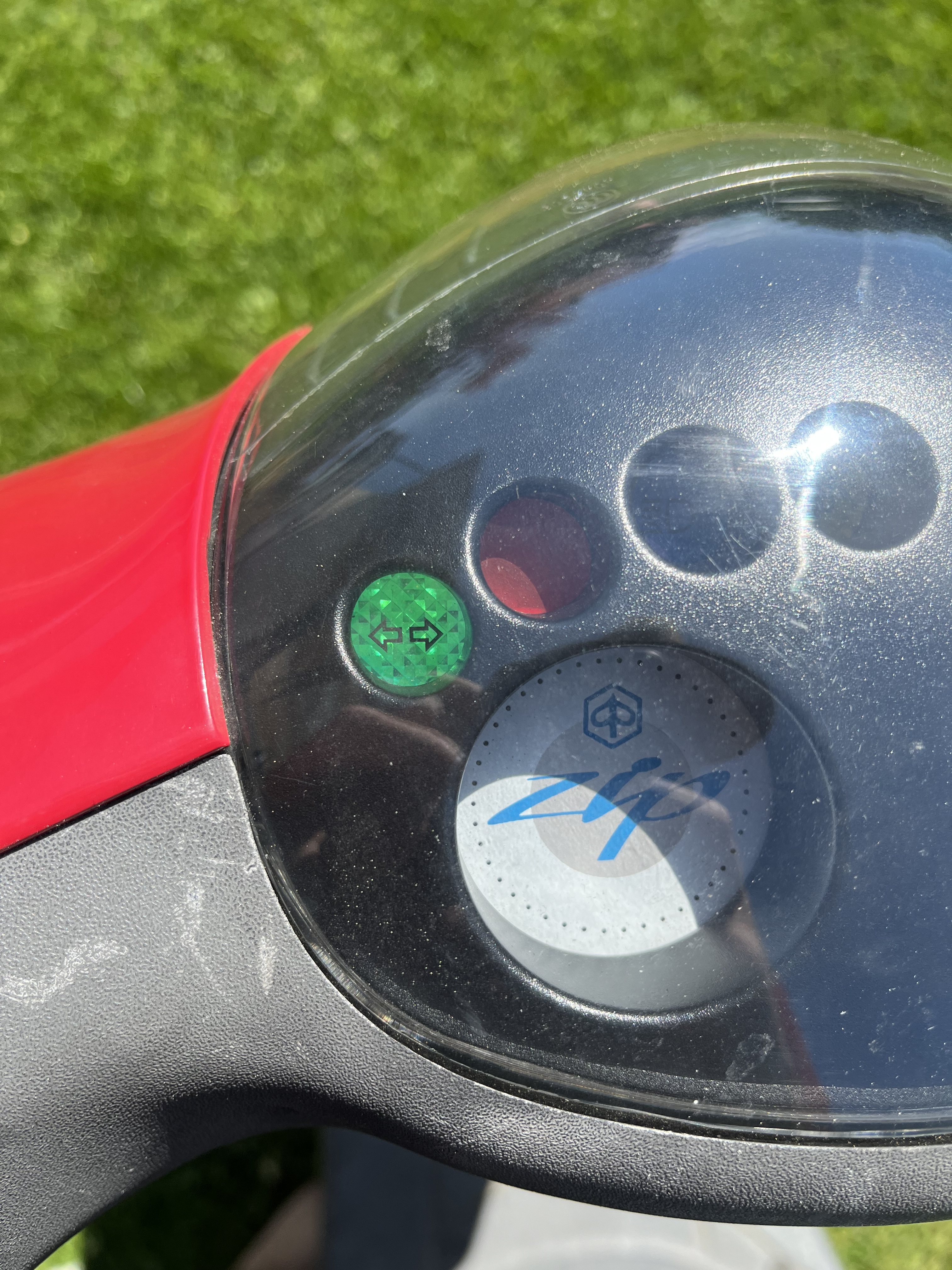

    Die Schwarmintelligenz hat mal wieder Zeit, Geld und Nerven gespart. Der Blinkerschalter war nur korrodiert. Sauber gemacht, neu gefettet, blinkt! 🥳
    Tausend Dank, DerDennis !
