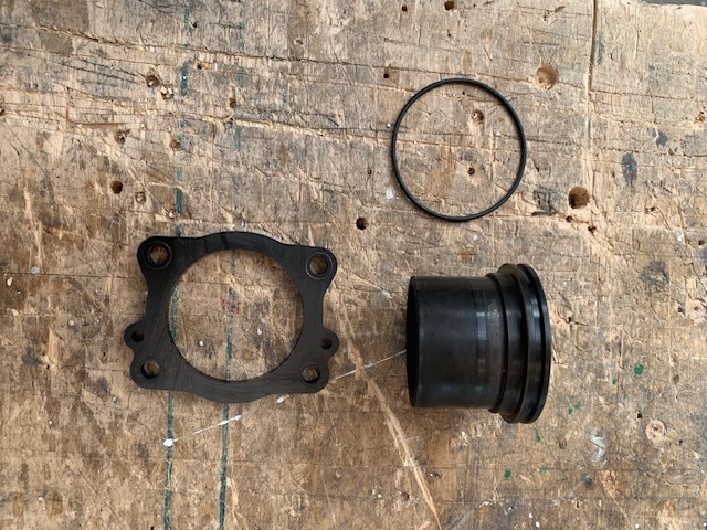

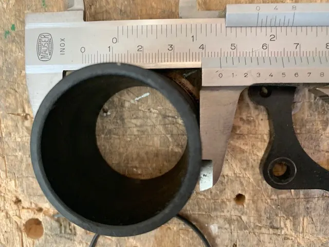

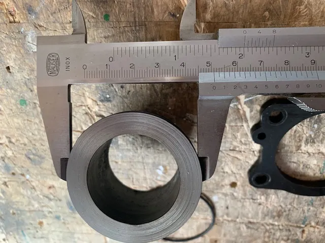

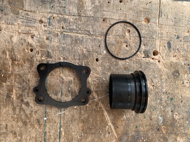

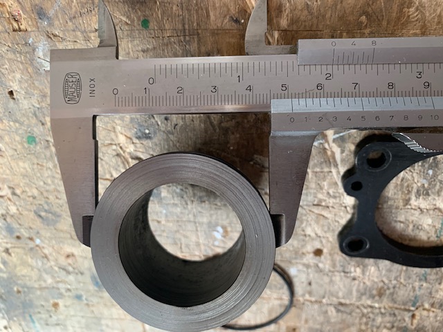

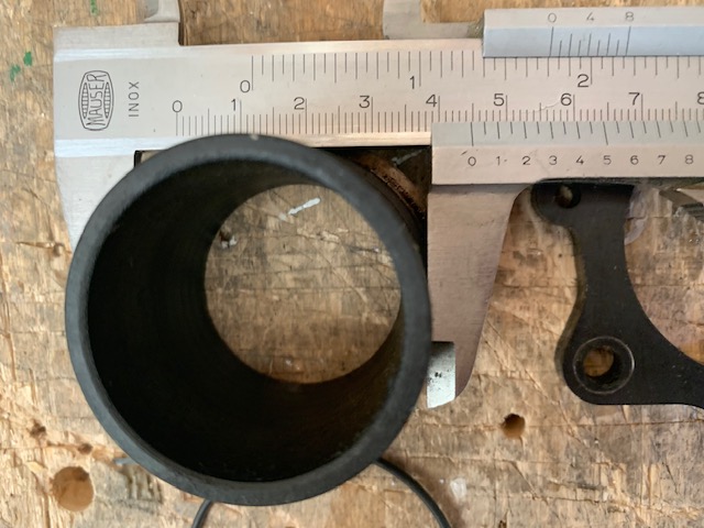

    Hallo, mein Auslass sifft, wird immer mehr. Wo gibts den Dichtungsring, sitzt zwischen Zylinderauslass und Stutzen für den Auspuff,
    bzw. ist das dasselbe Material welches auch für O-Ringe verwendet wird?
    Alternative, gibts eine Dichtungspaste welche an der Stelle den Temperaturen dauerhaft standhält ?
    Danke & Gruss
    Christian

    Das ist doch ein Viton Ring, oder ?
    Es gibt aber auch spezielle, dünne Bleche, die den Übergang Stutzen/Auspuff abdichten. Ich habe sie bei Scooter-Center bestellt.
    Allerdings habe ich sie nicht gebraucht, da der Auspuff auch ohne diese Bleche absolut dicht ist ( Big Box Touring 2, bzw. Megadella Menzinger top-)).
    Welchen Auspuff hast du denn montiert?

    Nee, das ist der Malossi Sport Flansch da im Bild, der wird am Zylinder angeschraubt! Aber dies mit der Viton -Flansch „Volker“, ist ein guter Tipp, der wird dann nur direkt am Auspuff angeschweißt und bleibt dann auch super dicht !

    Hallo zusammen, jep ist Vitonflansch, an SIP Road 3 angeschweisst. Steckung Flansch - Auslasstutzen ist dicht, der Siff kommt von Auslassstutzen - Zylinder, Verschraubung ist fest. Habe mir nun Dichtungs"papier" (bis 550 grd.) besorgt und werde eine Ringdichtung schneiden und zischen Zylinder und Auslassstutzen unterlegen.
    Mal sehen
    Danke & Gruss Christian
