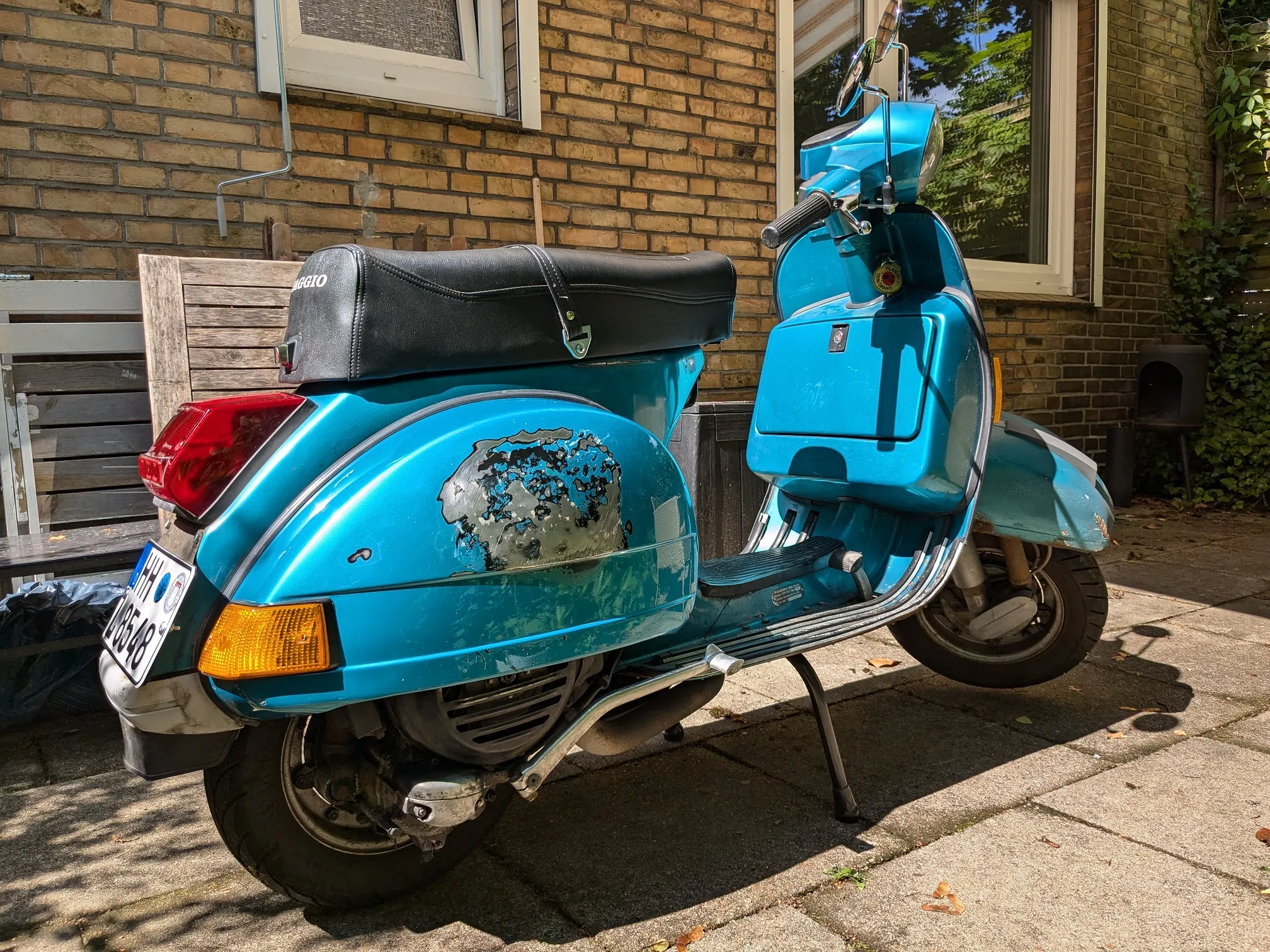

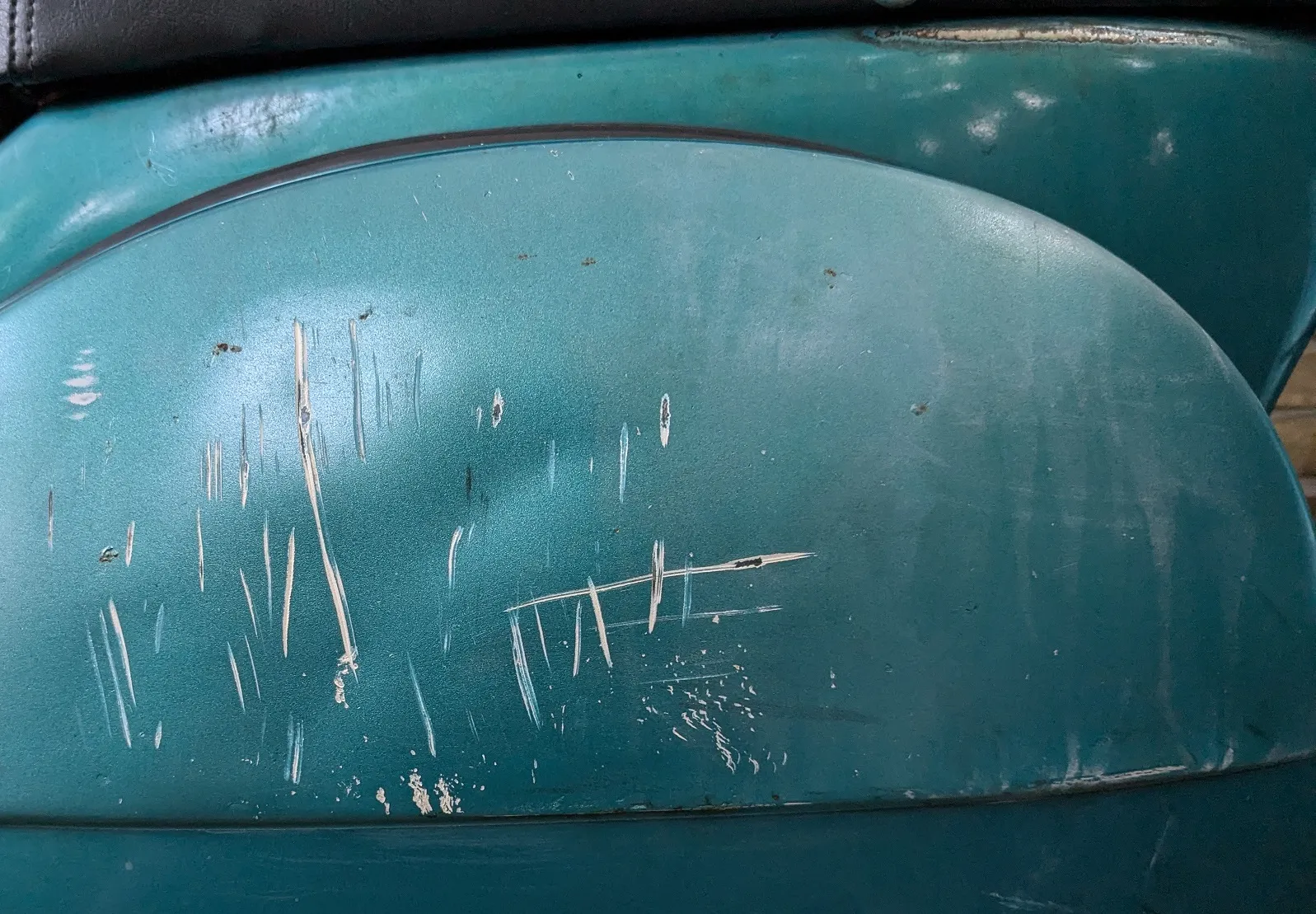

    da jetzt alle Blinker funktionieren soll es an die nächste Baustelle gehen. Die rechte Seitenhaube (und einige Stellen am "Korpus", wie sagt man richtig?) sind etwas angeschlagen und ich würde sie gerne beheben.
    Die "richtige" Farbe habe ich in einer Sprühdose mit der ich von einigen Lackierern nach Hause geschickt wurde. Also selber machen, kein Thema. Bevor ich aber einfach rumsprühe, würde ich die entsprechenden Stellen gerne richtig vorbereiten, damit das Ergebnis nicht komplett hässlich wird.
    Hat vielleicht jemand Tipps für das richtige Aufbereiten? Abschleifen? Mit was für Schleifpapier? Muss/sollte ich spachteln? Mit normaler Spachtelasse oder gibt es für Blechroller spezielles Material? Dann "einfach" drübersprühen oder grundieren und noch etwas? Wie kann ich die Stelle oben, unterm Sitz am besten angehen?
    Vielen Dank und schönes Wochenende

    Ich glaube, dass Du (sehr) enttäuscht sein wirst, wenn Du da so, wie Du es beschrieben hast, rangehst.
    Die ersten beiden Schritte sind den Seitendeckel richtig glatt ausbeulen und die ganze Vespa richtig polieren. Erstens siehst Du dann erst den wirklichen Farbton und zweitens werden von den Kratzern nur noch wenig Spuren übrig sein. Dann kannst Du entscheiden, ob eine Lackierung überhaupt nötig ist.
    Wenn Du sagst ja, ich will das alles makellos haben, dann musst Du Dir von der polierten Seitenbacke eine Lackanalyse samt gemischter Dose holen. Dann geht das schleifen los. Mit 400er den Lack abtragen und dann nass bis 2000er runterschleifen. Spachtel ist tödlich an der Vespa. Du grundierst und schleifst also mehrere Durchgänge, bis alles glatt und makellos ist. Erst dann wird in mehreren Durchgängen lackiert und mit dazu passendem Klarlack alles abgeschlossen. 2K natürlich, weil es sonst nicht benzinfest ist.
    Häufig ist das Gesamtbild dann trotzdem nicht zufriedenstellend, weil es nicht stimmig aussieht, wenn Du eine 40 Jahre alte Vespa mit Spuren ihres Lebens und einen frisch lackierten Seitendeckel hast. Also fängst Du dann mit Schleifpaste an zu mattieren.
    Spätestens da wird das Ergebnis aus meinem ersten Absatz das überzeugendste sein. Das ist aber nur meine Meinung und Erfahrung.

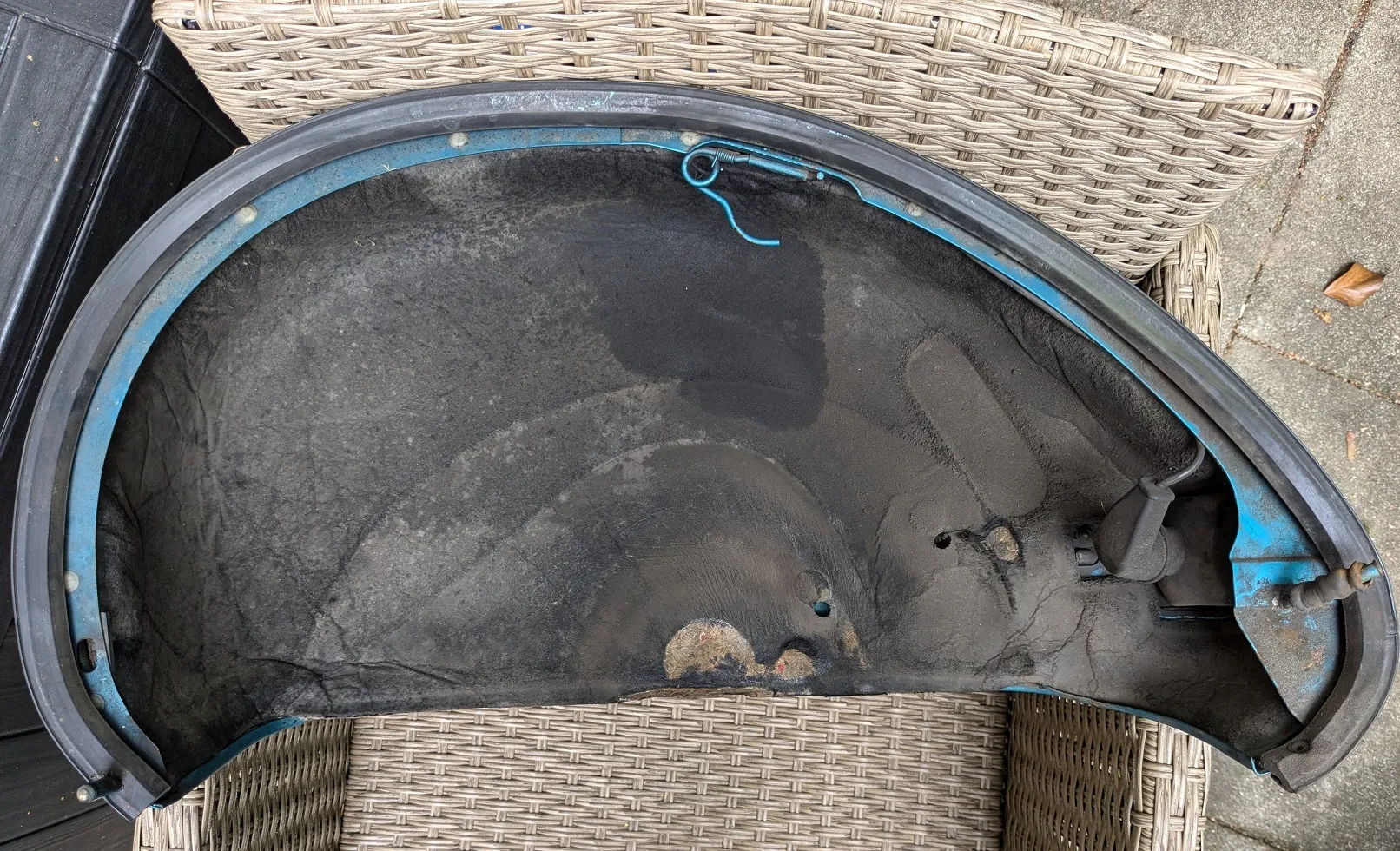

    Wie steht es um die Innenerkleidung? Auf der Innenseite ist eine Isolierung oder so, die nicht einfach abnehmbar erscheint. Müsste die zum Ausbeulen auch raus oder geht das da durch? Muss die generell mal ersetzt/erneuert werden?

    Die Dämmung ist verklebt. Die muss raus für Blecharbeiten. Piaggio hat die Dämmung irgendwann mal begonnen, um Emissionsgrenzen einzuhalten. Ob die Dämmung da wirklich entscheidende Vorteile bietet, sprich wieder rein muss, kann ich noch beurteilen.

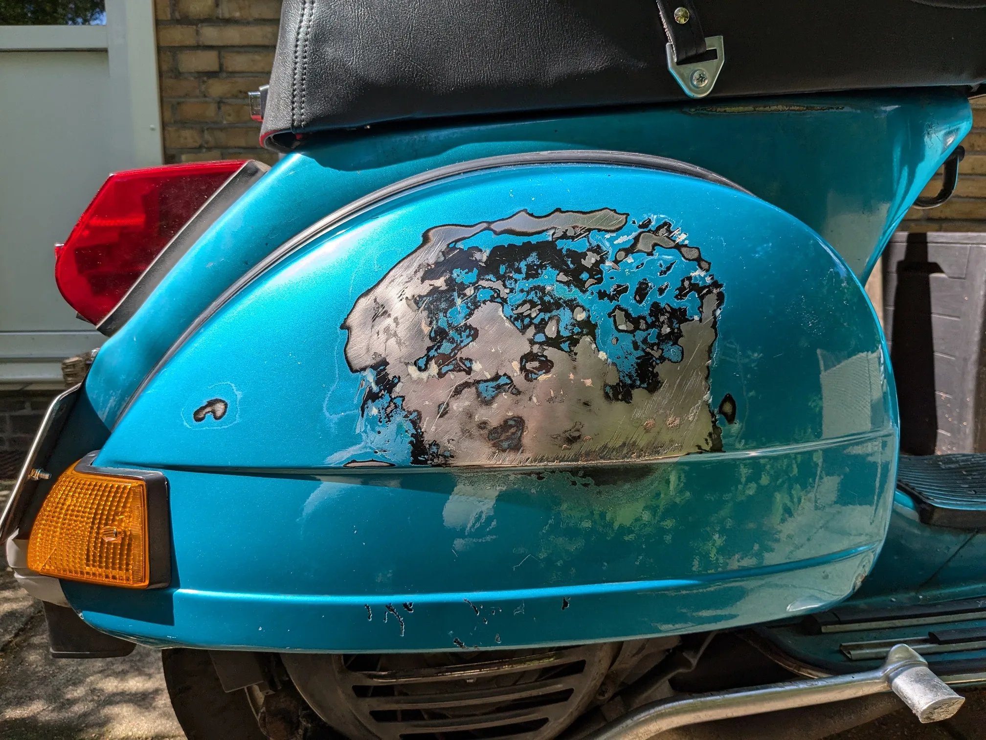

    Ich nehme mal vorweg, dass Menzinger Recht hatte. Hätte ich die Backe so bearbeitet, wie ich es oben beschrieben habe, wäre das Ergebnis wohl unschön. Um es diplomatisch auszudrücken.
    Heute morgen durfte ich Volker PKXL2 in seiner Werkstatt besuchen und die Seitenbacke diagnostizieren lassen.
    Verbeult, ja. Bereits verspachtelt, ja. Bereits nachträglich lackiert, ebenfalls ja. Es hat also jemand schon mehr oder weniger das gemacht, woran ich gedacht habe. Das wurde heute bereinigt.
    Volker hat die Backe ausgebeult, die "neue" Lackschicht und die Spachtelmasse entfernt und das Ding ordentlich poliert. An der gesäuberten Backe sieht man die Geschichte der Vespa jetzt wesentlich besser. Und mir gefällt sie auch so viel mehr als mit den weißen Kratzern und Kerben.

    Danke Volker, das ist erst mal der Grundlagen-Weg. Vespa erst mal waschen, dann mit Lackreiniger drüber. Oft glänzen die dann schon ein wenig. Danach kann man immer noch mit Urzustand-verändernden Methoden rangehen.
