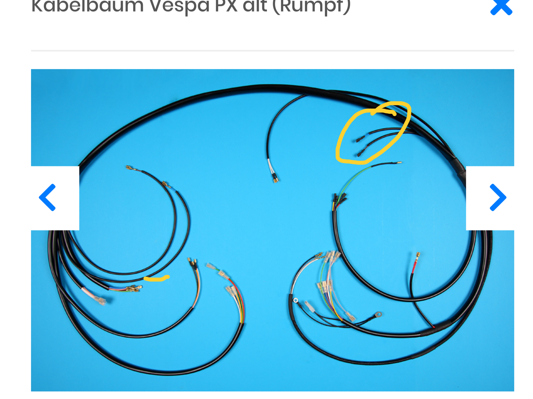

    Hallo ,
    Brauch wieder eure Hilfe.
    Habe jetzt meine Kabelbaum getauscht, nachdem ich die Vespa nicht mehr mit dem Zündschloss ausschalten konnte.
    Das funktioniert jetzt wieder.
    Es geht alles bis auf die Blinker hinten und der vorne rechts. Vorne Links geht.
    Es sind zwei Kabel übrig (SIEHE BILD GELB EINGEKREIST) sie befinden sich hinten unter dem Tank. Sie sind am alten Kabelbaum auch dran. Ich weis aber nicht mehr wo sie hingehören.
    Habt ihr eine Idee?
    Danke schon mal.

    An die Führungen wo du die Seitenhaube vorne reinschiebst. Blau rechte Seite. Braun links. Von innen natürlich.

    • September 22, 2024 at 21:45
    Besten Dank, so ein Schei…, dann muss ich wieder alles Ausbauen
    Und vorne Rechts?

    Guck im Handschuhfach dass da das blaue Kabel richtig dran ist und Masse sich nicht gelöst hat. Und natürlich gucken ob am Blinkerais unter li Seitenhaube alles richtig dran ist.
  • bjwgeseke
    379
    1,944
    306
    Geseke
    Vespa PK 50 XL 2 Plurimatic - Vespa GTS 310 - Vespa ET2 50 - Vespa PX 80 (135) - 2 x Vespa ET4 125
    • September 22, 2024 at 21:54
    Bzw wenn deine Kabel da unten Massekontakt haben unter dem Tank da die da rum fliegen liegt da auch vielleicht das Problem begraben. Also erstmal die Kabel dran und gucken.
