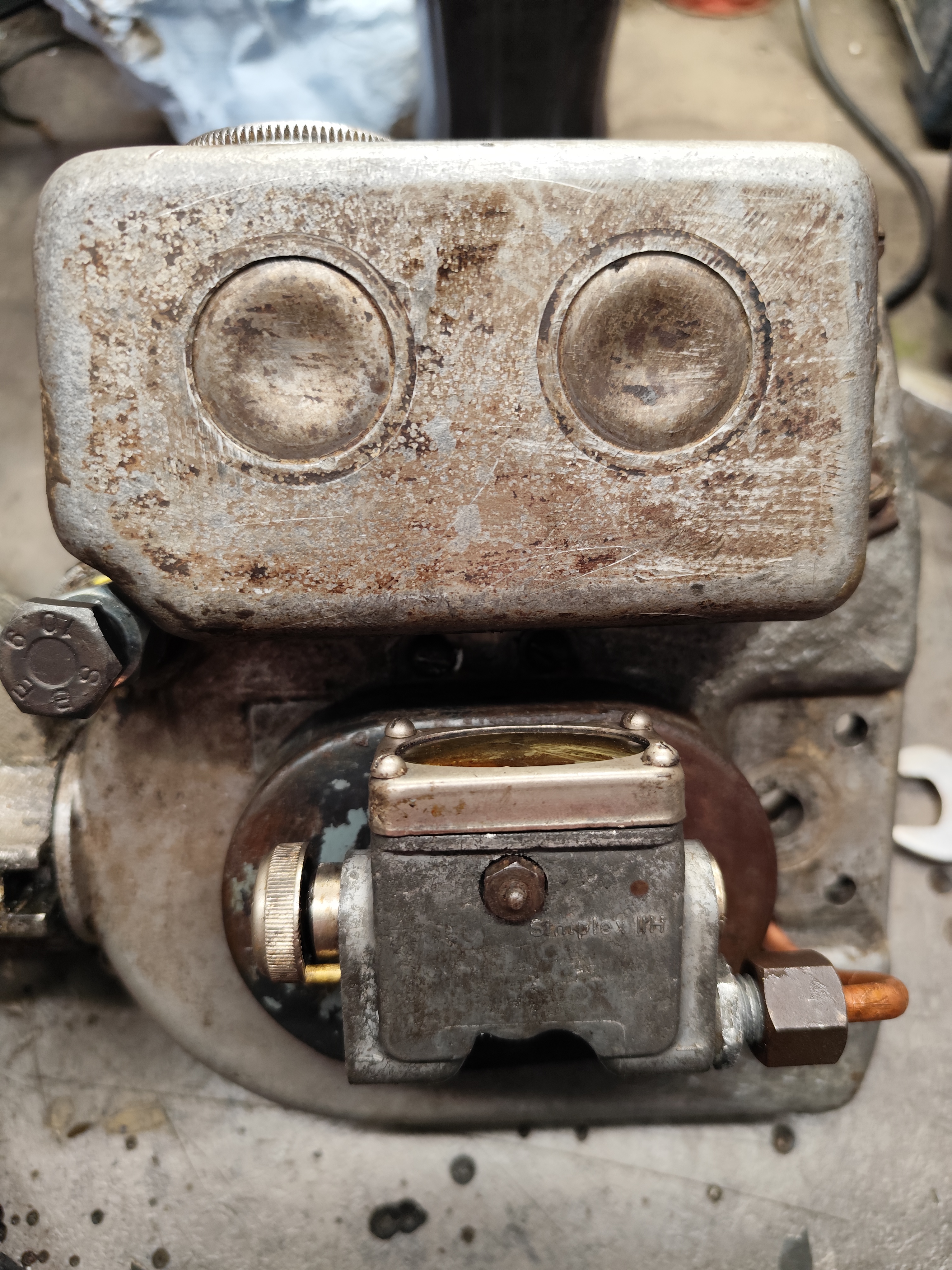

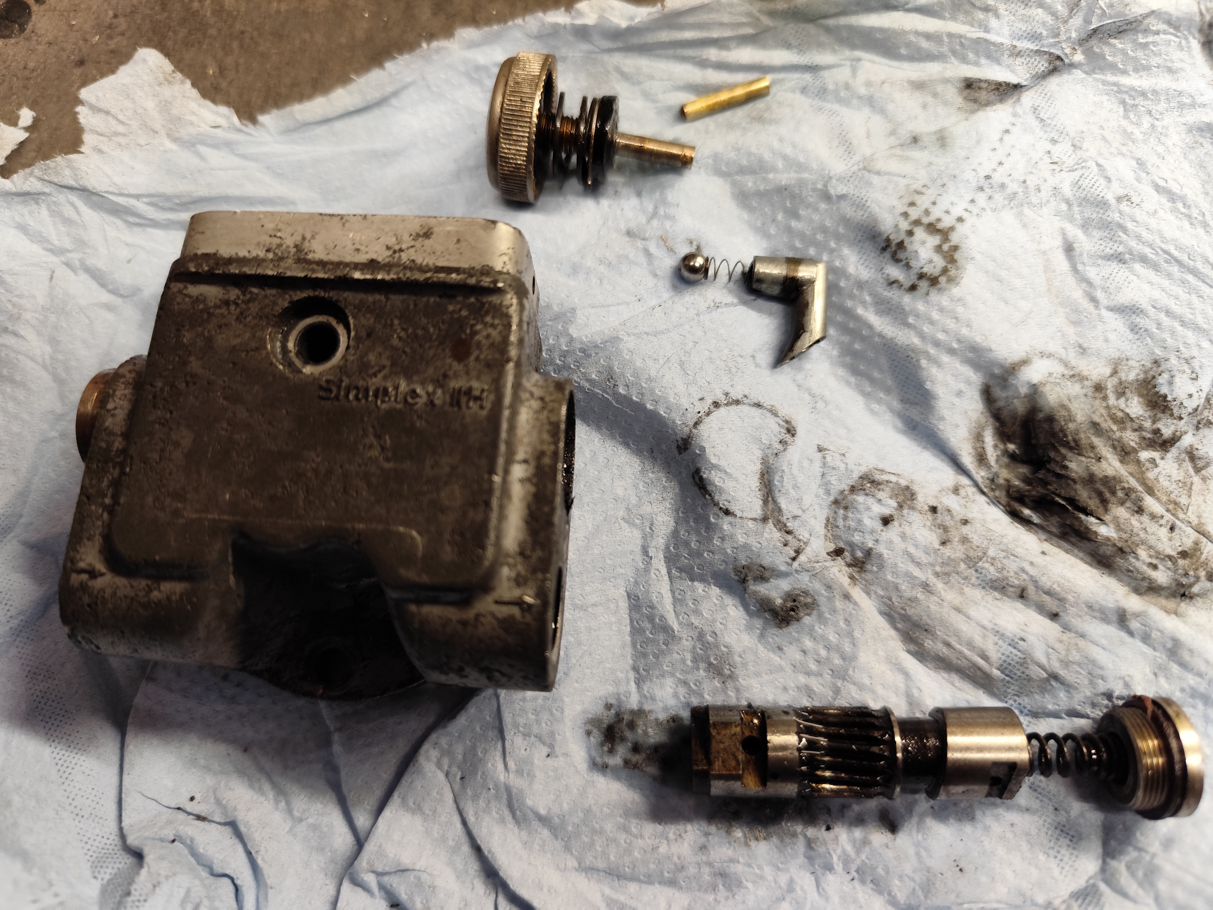

    Der Öler am vorderen Teil ist wieder gangbar.
    Den habe ich komplett zerlegt und gereinigt.
    Die Schneckenwelle habe ich nur mit der Hilfe von Drosselklappenreiniger raus bekommen.
    Ist jetzt alles geölt und wieder eingebaut.

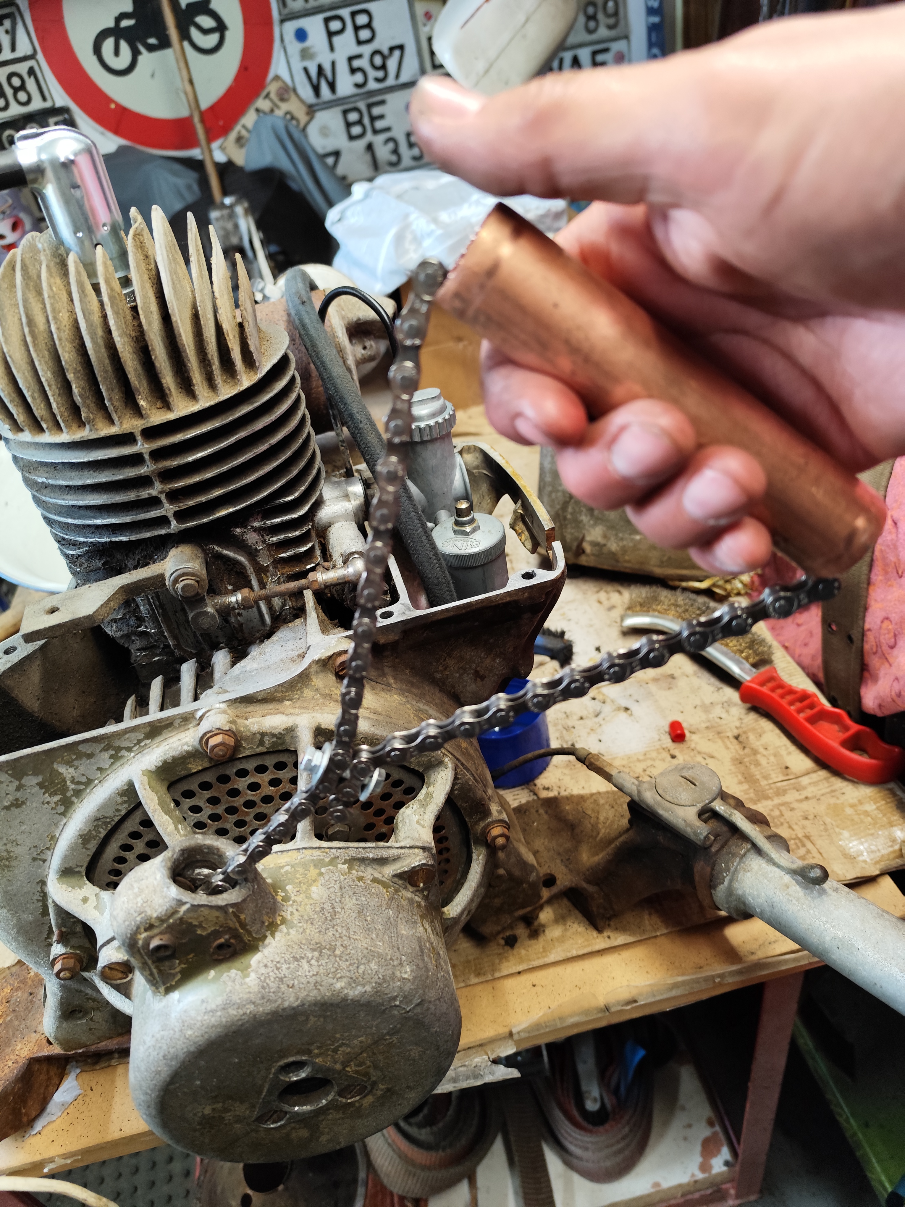

    Habe heute die Fahrradkette etwas runter geschliffen und provisorisch nen Kupferrohr als Griff genommen. Morgen mal versuchen zu starten den Hobel
    Nur das Aufwickeln klappt noch nicht so wie es soll. Da muss ich nochmal schauen wo es klemmt
    Gruß Marco

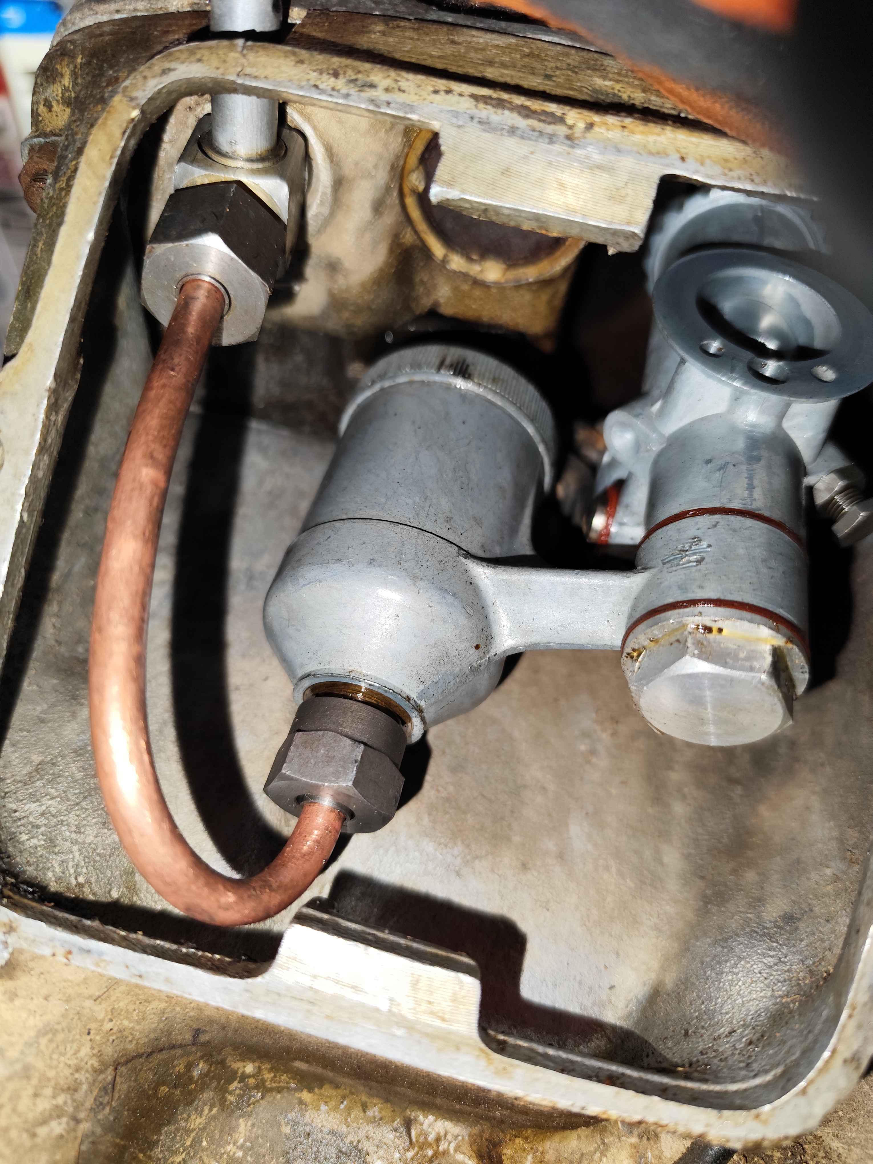

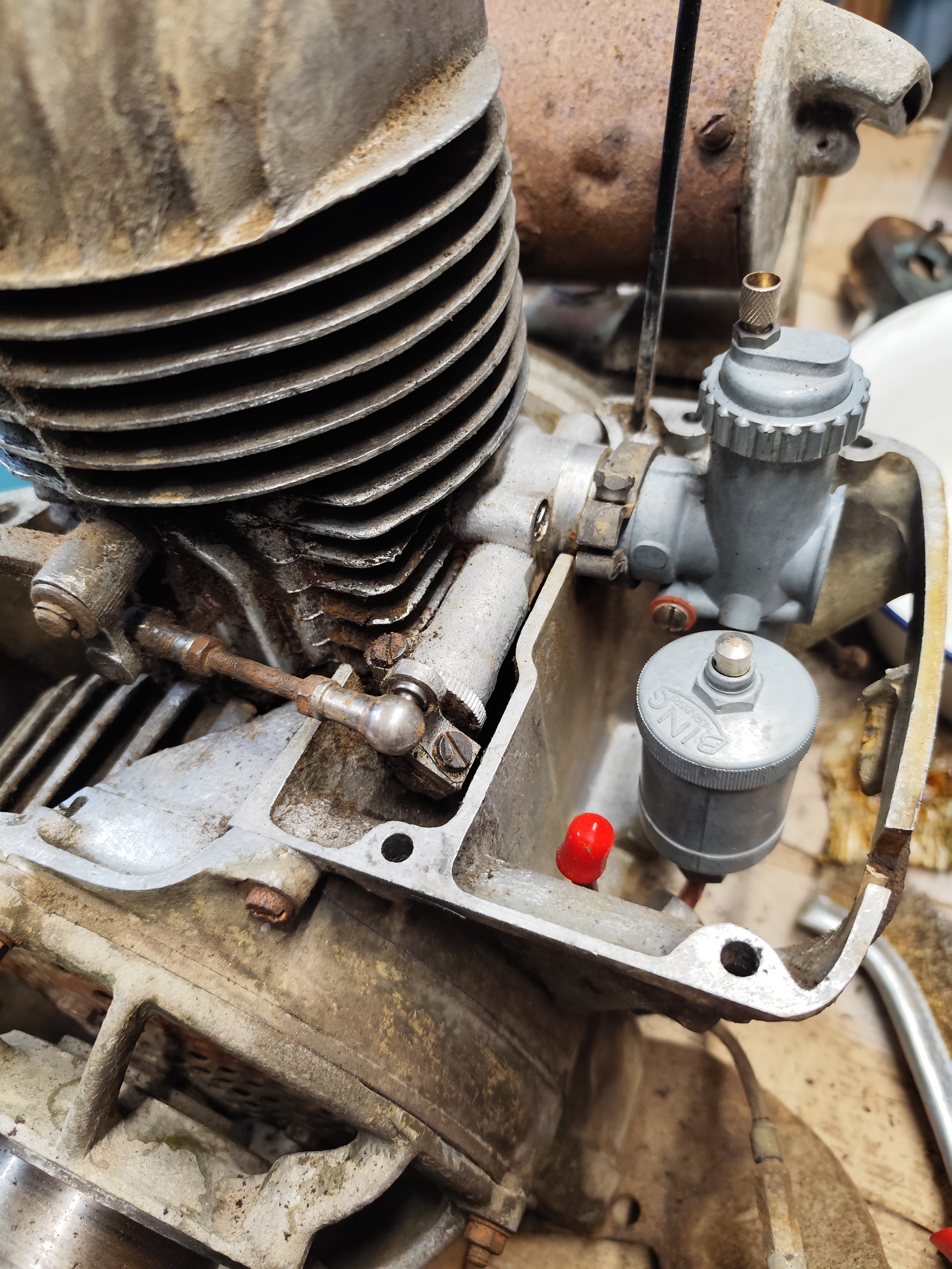

    Die Anreißspule habe ich heute noch mal zerlegt. Etwas geölt usw und jetzt funzt sie fast so wie sie soll. Habe mir dann mal gedacht,versuchste es mal. Langen Spritschlauch auf den Gaser gesteckt und vollgekippt. Tank ist ja noch nicht drauf. Tupfer 3 mal gedrückt,Sprit kommt. Vorsichtshalber nen Spritzer Startpilot ins Kerzenloch gesprüht. Nach den 4-5 mal ziehen sprang sie an :hurra:
    Und sie läuft echt super und auch das Standgas hält sie .

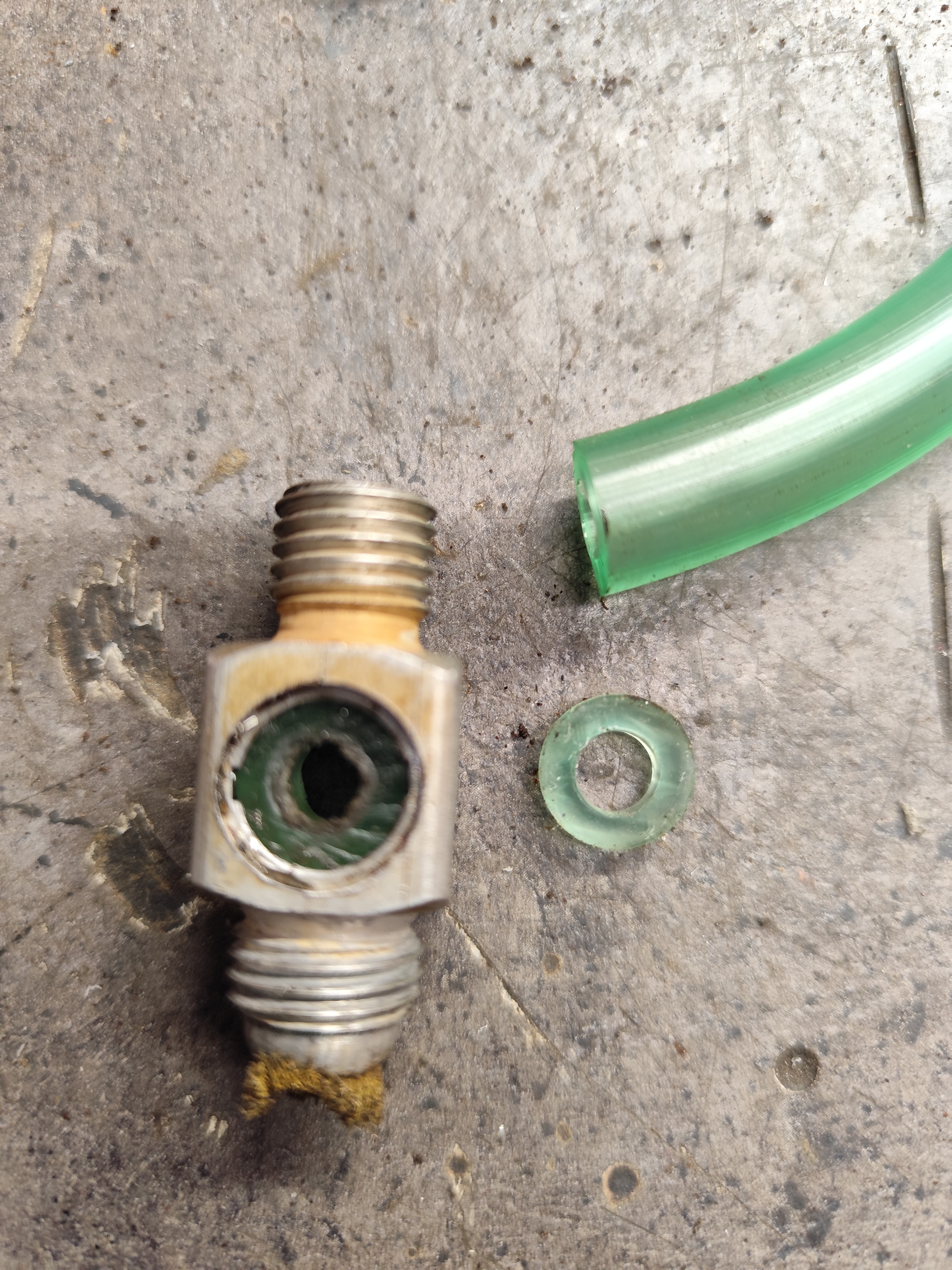

    Habe heute mal den Sprithahn dichtgepfuscht.
    Die Dichtung die drin war war uppe. Dachte das sei Kork. Habe mir die Reste mal genau angeschaut. Die war aus Leder....
    Also nen 7mm Spritschlauch rein gebastelt.
    Funktioniert sogar. Also das alles mal zusammen gebaut. Funktioniert. Spritsieb ist allerdings kaputt. Das wird noch behoben.

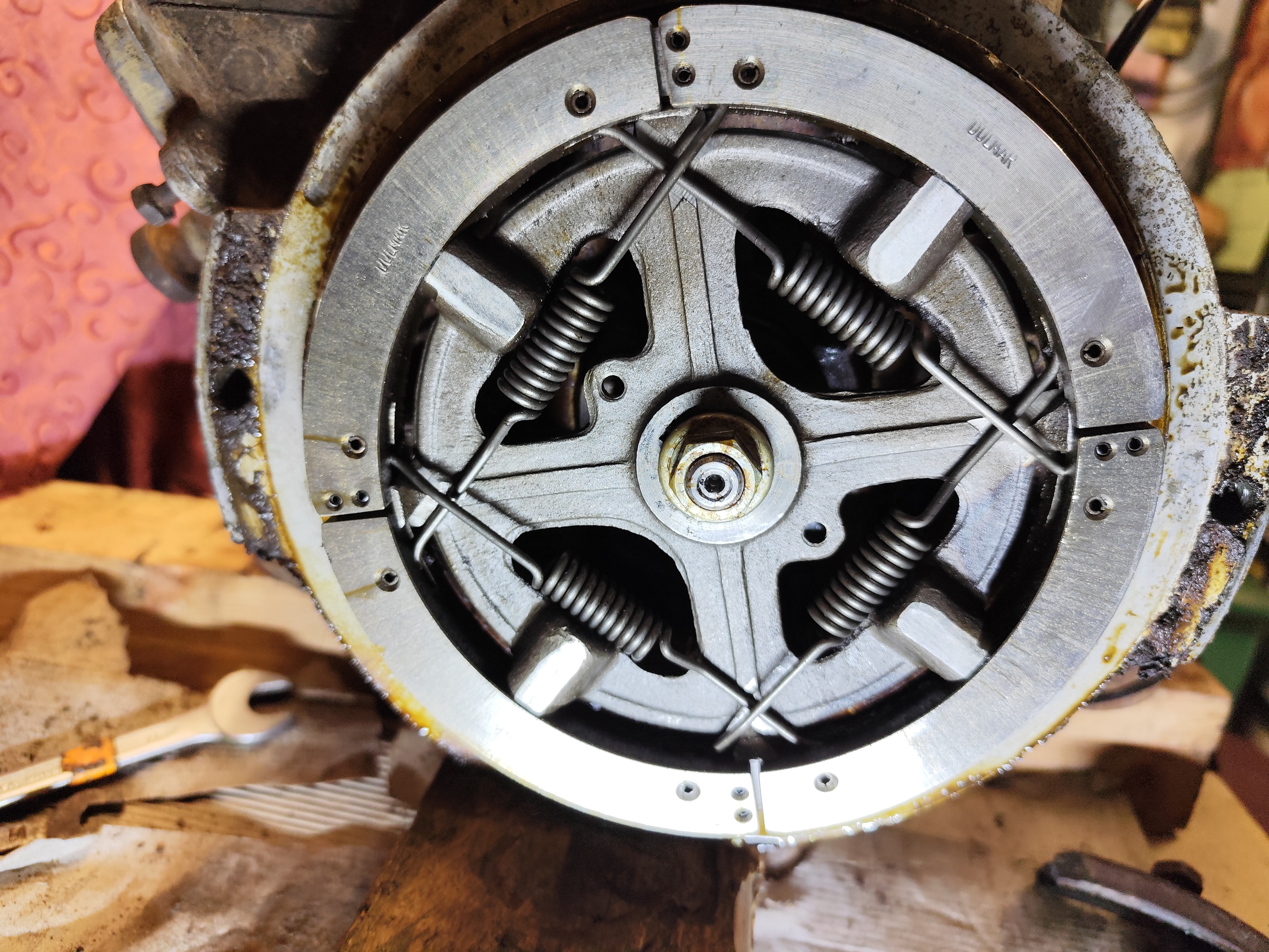

    Die Fliehkraftkupplung sieht aus wie neu. Nicht wie 80 Jahre alt...
    Die ist nicht gereinigt oder so. So sah die aus als ich das Schwert vor weg genommen habe.
    Läuft super das Teil

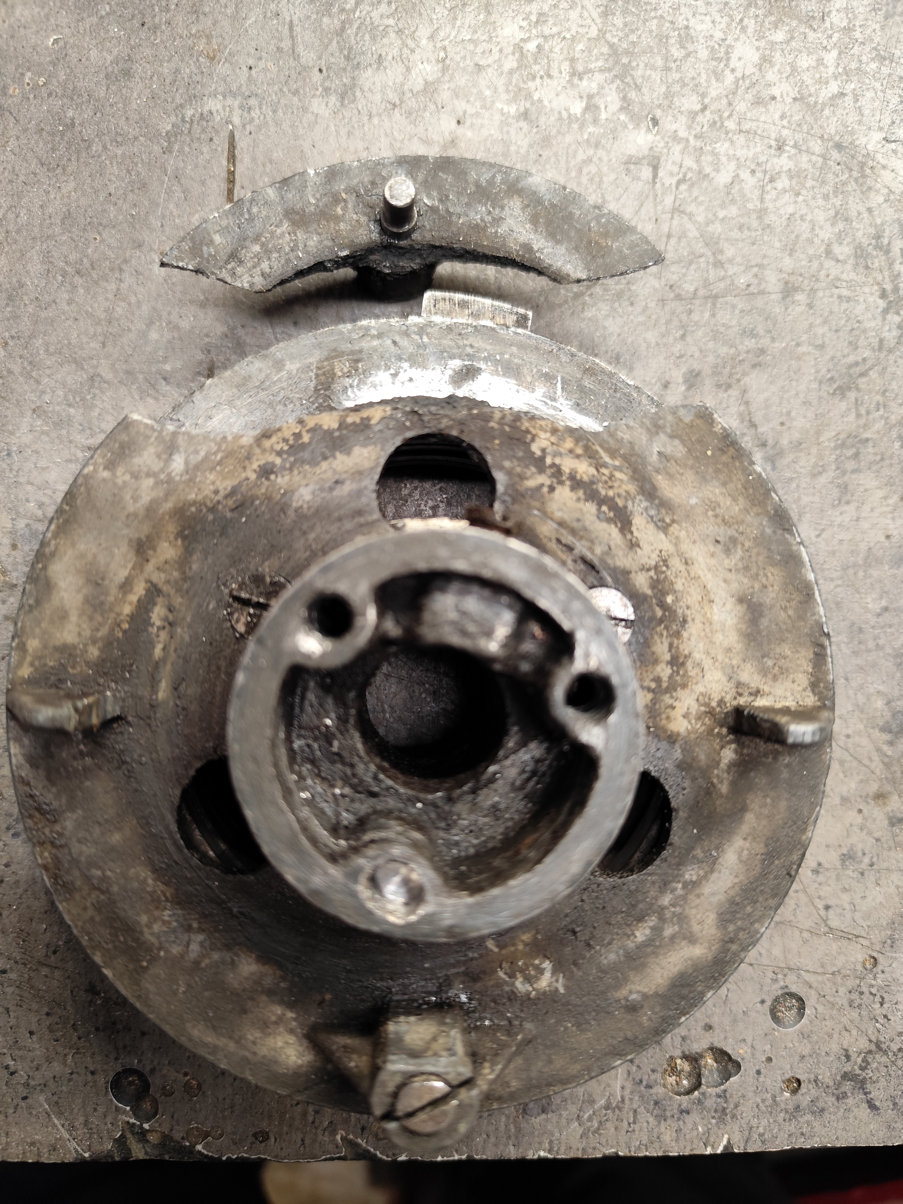

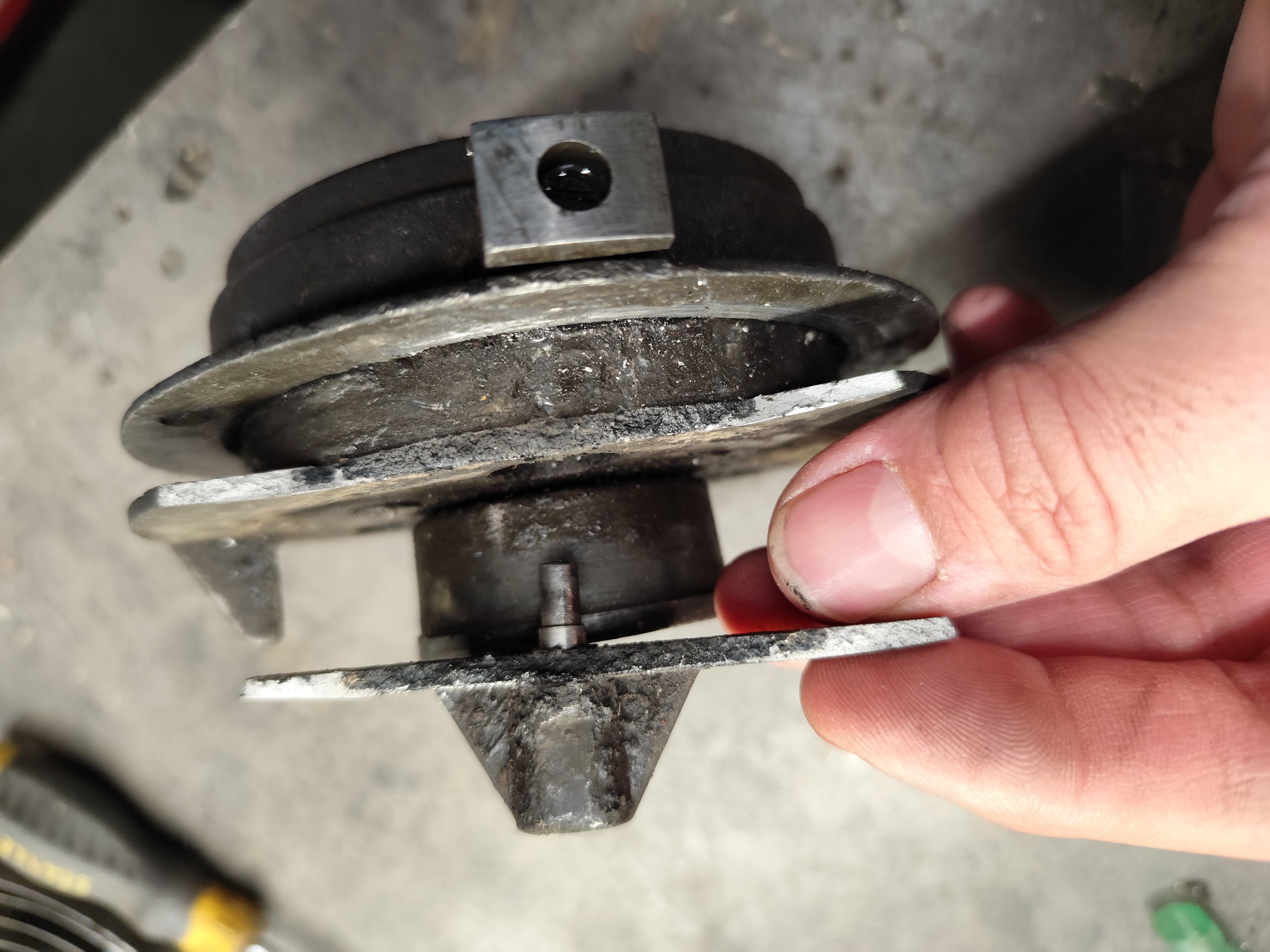

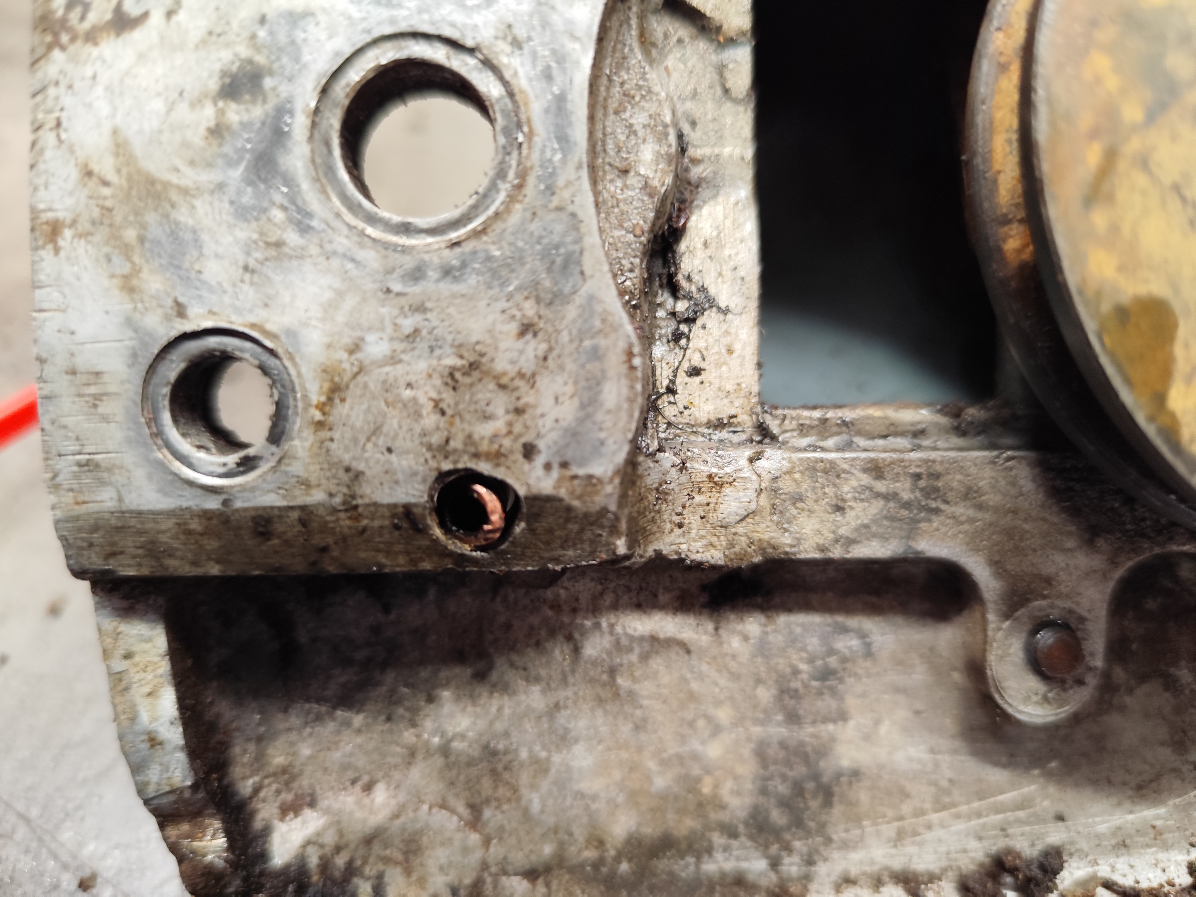

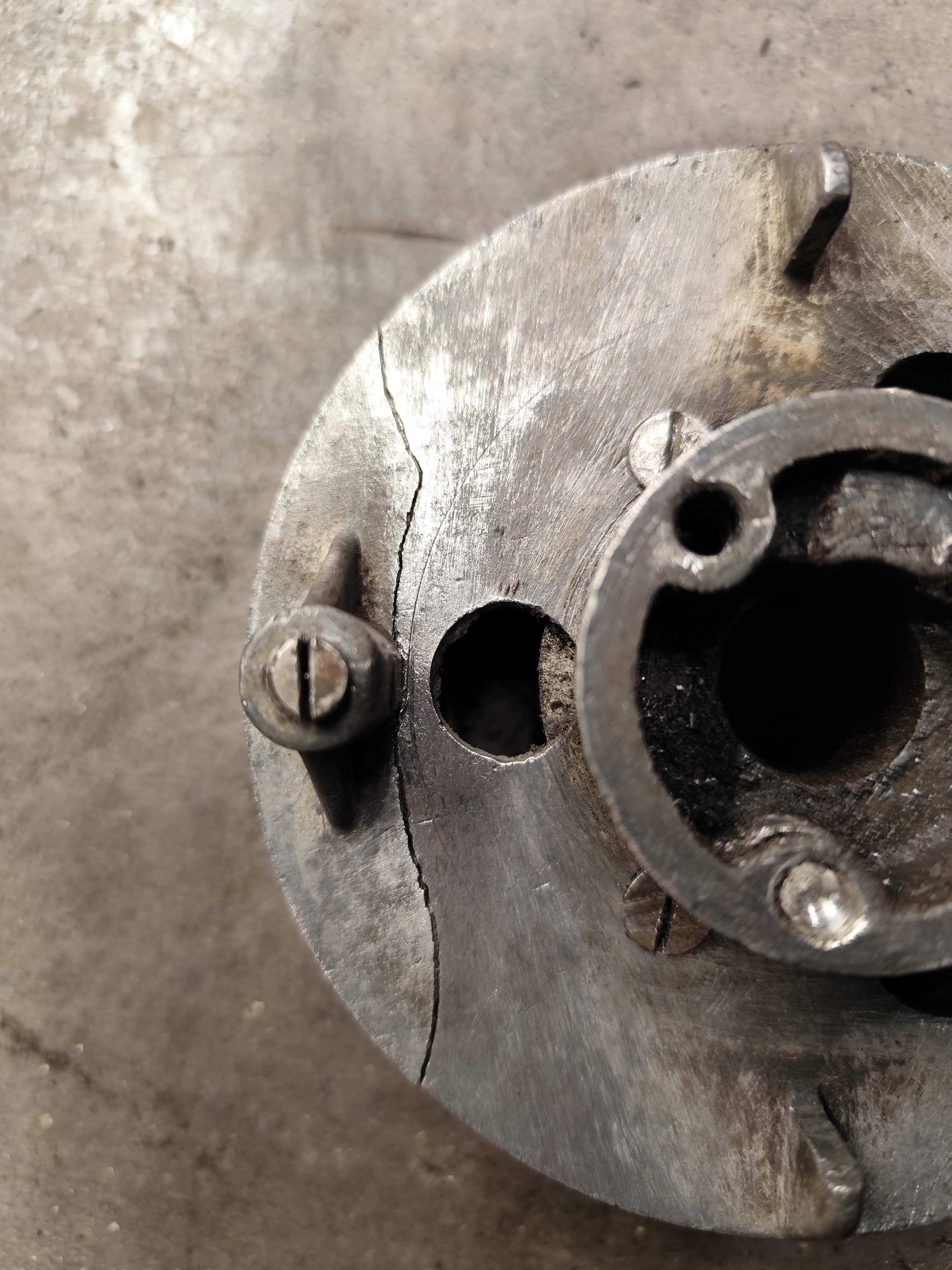

    Beim letzten Startversuch des Mopeds wickelte sich die Kette nicht mehr auf. Ok,verklemmt dachte ich. Heute mal wieder alles zerlegt. Leider nicht verklemmt. Das Teil wo die Kette angeschraubt wird ist rausgebrochen. War aber vorher schon angerissen gewesen. Sieht man ganz gut.
    Jetzt alles zerlegt und das werde ich jetzt schweißen lassen in der Hoffnung das das klappt. Ersatzteile findet man ja leider nicht mehr für das Moped
    Sauber geschrubbt habe ich es auch schon.
    Gruß Marco

    Heute mal den gepfuschten Sprithahn getestet. Ist dicht aber leider nicht mehr verschließbar. Und mit der Kette drauf vibriert die so heftig ....
    Sehr Frauenfreundlich :D
    Jetzt muss ich ne Dichtung suchen die in den Sprithahn passt. Entweder zu groß,zu klein oder wenn der Außendurchmesser passt ,passt der Innendurchmesser nicht... Ne Korkwalzendichtung gehört da rein. Bei Oldtimer-Vergaser gibt's auch nix passendes . Irgendwann finde ich das passende. Eilt ja nicht.
