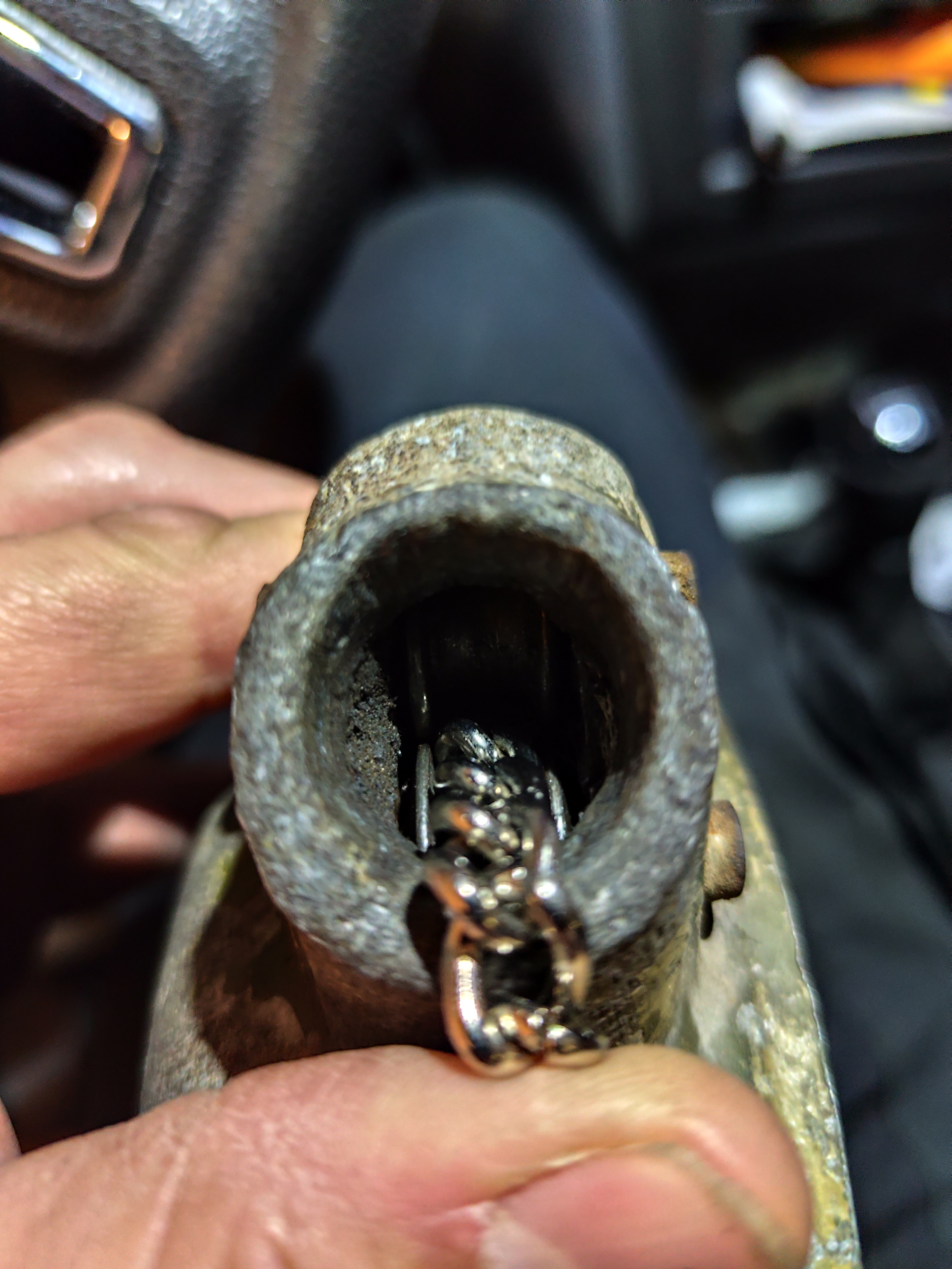

    Moin
    Ne Panzerkette passt in den Anreißer rein. Also kann ich die ganze schoose morgen zusammen bauen. Muss meinen Probelauftank nur noch finden. Dann könnte man die Säge schonmal starten.
    Leider ist der originale Sprithahn undicht. Da saß ne komische Dichtung drin. Noch nie gesehen...
    Auch kein Plan wo ich sowas her bekomme. Muss ich mal googeln ob ich da was passendes finde.
    Den vorderen Öler habe ich jetzt auch auf. Mit nen Schlagschraubendreher ging's dann...
    Gaser usw steckt drauf. Muss nur noch fest geschraubt werden. Dann ist das soweit erledigt.
    Bin gespannt ob und wie die läuft

    Hast du erwogen das gute Stück für's erste ohne Kette laufen zu lassen?
    Wenn das alte Ding reisst oder bricht und dir um die Ohren fliegt wär ja nur so mittel...

    Moin
    Der Öler am vorderen Teil ist wieder gangbar.
    Den habe ich komplett zerlegt und gereinigt.
    Die Schneckenwelle habe ich nur mit der Hilfe von Drosselklappenreiniger raus bekommen.
    Ist jetzt alles geölt und wieder eingebaut.
    Die Kette funktioniert nicht im Anreißer. Also weiter suchen. Darf max 7mm hoch sein und max 9mm breit.
    Morgen noch den Öltank auswaschen dann kann das auch wieder angebaut werden. Die Sägekette weder ich zum ersten Probelauf nicht auflegen.
    Ist so gebaut das man in Wald zur Not auch nen Gürtel nehmen kann.
    Ich werde weiter berichten
    Gruß Marco
    Vlt ist die Suche im Oldtimer Moped Bereich hilfreich.
    Ja,da habe ich auch schon geschaut. Alles zu dick. Werde morgen mal in einen Laden nachfragen die Oldtimer Fahrräder restaurieren
    Der Tank ist innen jetzt auch sauberer als vorher.
    Zitronensäure hilft top-)
    Ein paar kleine Stellen noch säubern dann kann der theoretisch auch wieder drauf. Muss nur noch nen passenden Sprithahn für finden. Die Dichtung für den alten ist nicht in der passenden Größe zu finden. Aber ich suche weiter. Habe ja keine Eile damit.

    Gibt es hier nichts passendes? Klick mich
    Genau das hat mir Kumpel grad geschickt :Dtop-)
    Die 3/8x7/32 könnte passen. Muss morgen noch mal genau nachmessen. Bei 7mm war noch etwas Luft.
    Vielen Dank!

    Moin
    Die Liste muss ich mir noch ausdrucken
    Danke 2-)

    Moin
    Habe heute die Fahrradkette etwas runter geschliffen und provisorisch nen Kupferrohr als Griff genommen. Morgen mal versuchen zu starten den Hobel
    Nur das Aufwickeln klappt noch nicht so wie es soll. Da muss ich nochmal schauen wo es klemmt
    Gruß Marco

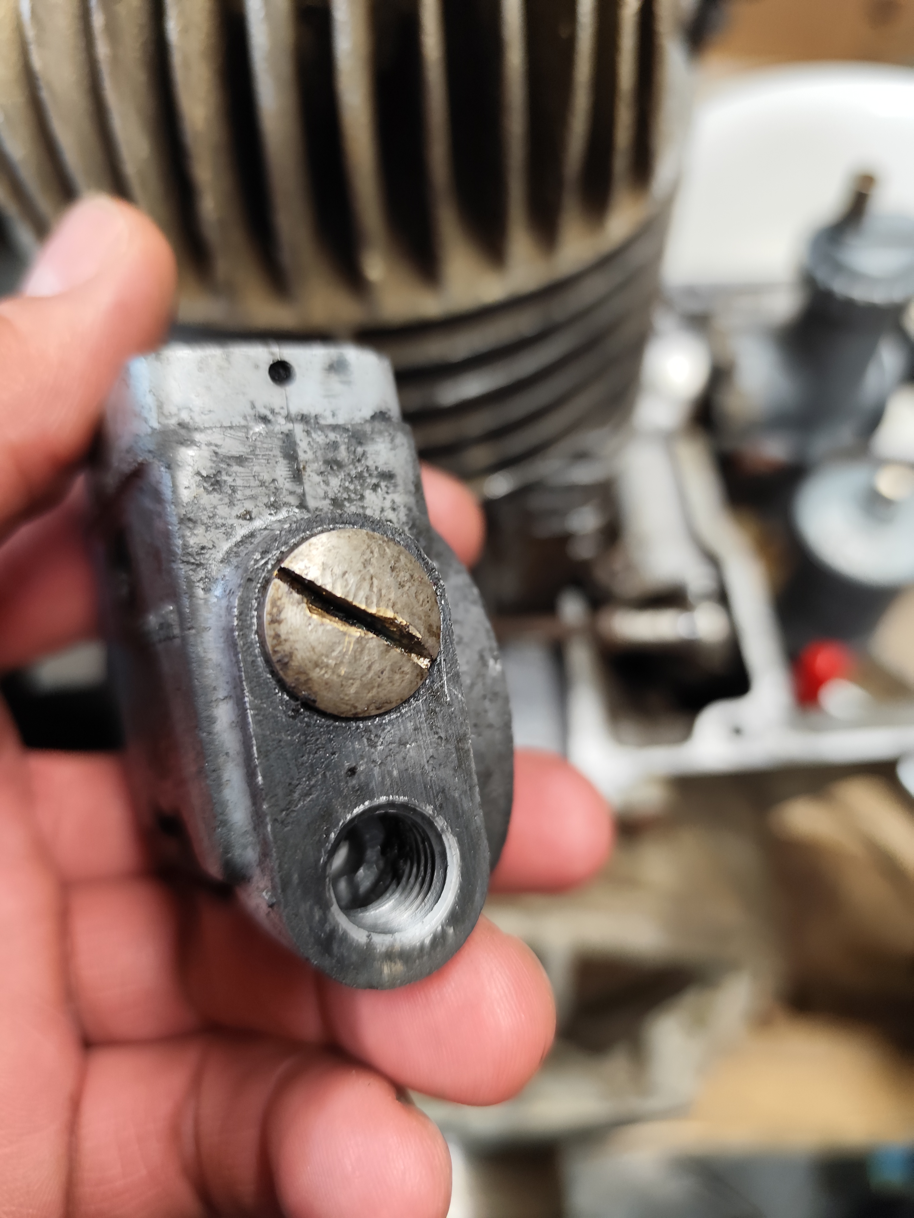

    Moin
    Beim letzten Startversuch des Mopeds wickelte sich die Kette nicht mehr auf. Ok,verklemmt dachte ich. Heute mal wieder alles zerlegt. Leider nicht verklemmt. Das Teil wo die Kette angeschraubt wird ist rausgebrochen. War aber vorher schon angerissen gewesen. Sieht man ganz gut.
    Jetzt alles zerlegt und das werde ich jetzt schweißen lassen in der Hoffnung das das klappt. Ersatzteile findet man ja leider nicht mehr für das Moped
    Sauber geschrubbt habe ich es auch schon.
    Gruß Marco
