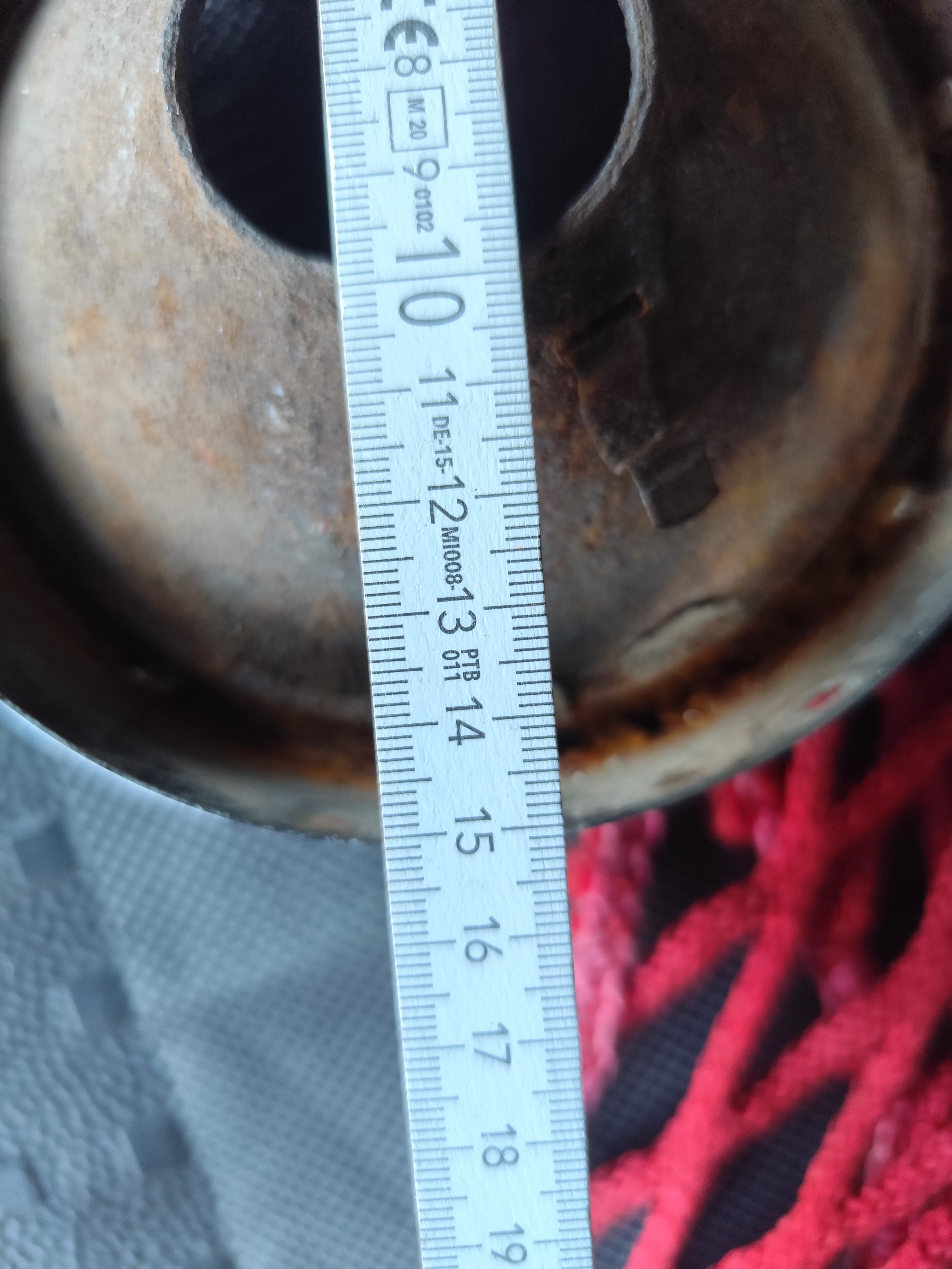

    • March 28, 2025 at 19:13
    Hallo zusammen, hab mal dem durchmesser ein Foto gemacht sowie den Abstand der Löcher, oben im inneren am Lenker sind keine Schlitze für den Scheinwerfer😳

    Ich vermute, dass es ein Repro-Lenker für Rally, Veloce usw. ist. Auf dem letzten Bild ist der Schriftzug P120 unten am Lenker zu sehen. Den kenne ich als solchen bei originalen Lenkern nicht.
    Meines Erachtens muss der Scheinwerfer der Veloce o.ä. in diesen Lenkkopf passen. Womöglich mit etwas Nacharbeit, weil Reproteile nie ganz passgenau sind. Aber das Befestigungsprinzip mit den beiden Schrauben außen und der Durchmesser müssen passen.

    • March 30, 2025 at 15:44
    Moin
    Die Aufnahmen,also die seitlichen löcher und der untere Schlitz, sind identisch mit Sprint/Rally. 130mm sollte da passen. Aber rundum gleich. Wie Menzinger schon schrieb wird das wohl ein Nachbau sein. Lml oder Bajaj vielleicht. Der Lenker war schon drauf als du das Moped gekauft hast,richtig? Frag mal den Vorbesitzer woher er den hat.

    • March 30, 2025 at 18:16
    Von den Maßen her müsste sowas wie dieser hier passen:
    Scheinwerfer -SIEM Ø=115/120mm (Glas/außen)- Vespa VNB3T bis VNB6T, VBA1T, VBB1T bis VBB2T, GS150 / GS3 (VS4T bis VS5T), GS160 / GS4 (VSB1T) - Glas, inkl. Zierring (ohne Scheinwerferstecker)
    Vom Originalhersteller SIEM. Die Qualität ist über jeden Zweifel erhaben. Die Teile entsprechen den Originalen, sind qualitativ hochwertig…
    www.scooter-center.com
    Das könnte einen Versuch wert sein. Wenn er passt, müsstest Du eben noch mit einem scharfen Metallbohrer zwei 6er Löcher bohren.

    • March 30, 2025 at 18:17
    Problem ist bei einem 130mm Scheinwerfer hab ich viel zu viel spiel, da passen links und rechts zwischen Blende und Löcher mein kleiner Finger jeweils links und rechts zwischen.
    Ja der war schon drauf und der Vorbesitzer meint das wäre ein PV Lenker
    Lg Phil

    • March 30, 2025 at 18:55
    Moin
    Ich habe grad mal den originalen Sprint Scheinwerfer gemessen. Der hat 150mm im Durchmesser. Das ist viel zu groß,richtig. Das Problem hattest du ja gehabt.
    Bei den Angaben bei z.b wird meistens der Durchmesser vom Glas angegeben.
    Sonst hätte es ja mit 130mm passen müssen
    Ruf mal bei SC/SIP an und frag mal was bei dir passt. Ist das einfachste statt wild Scheinwerfer zu bestellen zum testen.
